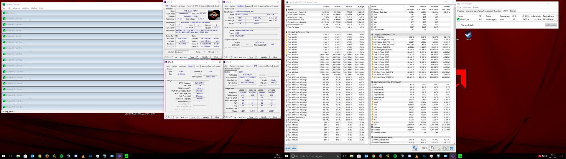

kann mir wer helfen von meinem Screenshot her in die OC Liste zu kommen bzw. beim ausfüllen zu helfen? Ich würde gern wissen, welchen Wert ich bei der Vcore angeben soll (Bios (1.351), hwinfo svi2 TFN oder gar komischen cpu-z Wert). Stepping will ich ehrlich gesagt nicht mehr nachschauen, müsste dafür Kühler abmontieren etc.
hier der Screenshot
Normalerweise der SVI2 Wert aber die Liste wurde mit dem CPUz Wert angefangen. Deshalb wird sie auch so weiter geführt. In deinem Fall ist es halt ein großer Unterschied :(.
Die Spannung für den Ram und PLL (CPU 1.8V Voltage) musst du noch nachtragen.
3890.72 | 1.428 | 1529.2 | 1.081V | V-Dimm (Bios Wert) | PLL (Bios Wert) | 0.900 | xxxxxxxx | 63,8°C | 4.0h | R7 1700 | WAKÜ | 2x8GB | Single | G.Skill F4-3200C14-16GTZ | ThoraXx | Link
Vielen lieben Dank! Bist der Beste!
Werde ich sofort machen.
3890.72 | 1.428 | 1529.2 | 1.081V | 1.35 | 1.800 | 0.900 | xxxxxxxx | 63,8°C | 4.0h | R7 1700 | WAKÜ | 2x8GB | Single | G.Skill F4-3200C14-16GTZ | ThoraXx | Link
Wirkt jetzt natürlich nicht so toll mit der CPU-Z Nummer :( Naja was solls!
Vor allem Dank an @Mr.Korky der mir super geholfen hat und mir wichtige Tips gegeben hat!
