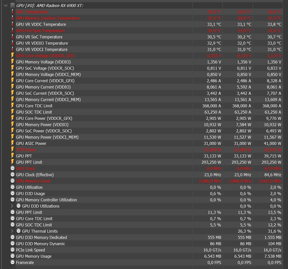

VRAM taktet nicht herunterAlle (zumindest bis 21.2.1 inklusive)Overlay auf dem Desktop aktiveren. VRAM bleibt immer bei etwa dem maximalen Takt.CRU + VBlanks erhöhen. Siehe hier. D.h. Vblanks um 10 erhöhen in CRU, die restart.exe starten und schauen, ob sich der VRAM nun heruntertaktet. Aufgrund der Vielzahl der Display-Probleme bei mir, vermute ich einfach eine schlechte Kompatibilität / Firmware meines speziellen Monitors als Ursache.-

Ich habe die Taktraten während der 4K-Wiedergabe mir mal genauer angeschaut. Hier zwei Screenshots:
Die 3090 taktet während den 4K-Videos w/ VLC durchgehend auf 210 MHz (555 MHz GPU Video Clock) und ist zu 3% ausgelastet. Die 6900XT hingegen hat Taktraten meist zwischen 20 und 60 MHz anliegen, seltene Peaks gehen bis 87 MHz rauf, die Auslastung lag bei maximal 2%.
Damit steht fest, dass die Taktraten der 6900XT zu niedrig für die 4K-Videowiedergabe sind. Vielleicht gibt es eine Möglichkeit per MPT, den Idletakt ein wenig anzuheben?
Die jetzt genutzte Treiberversion ist die 21.7.2.
Edit/Update: Ich habe gerade ein ein 4K-Video auf YT angschaut, die Taktraten bewegten sich hier allermeist zwischen 100 und 300 MHz. Gelegentliche Peaks nach oben bis 400 MHz, nach unten bis 44 MHz. Alles absolut flüssig.
Habe versucht den Minimaltakt auf 1150MHz anzuheben, das macht die AMD Software nur in 3D Anwendungen aber auf dem Desktop beim surfen etc. taktet sie sich weiter runter.
Eventuell muss man das More Power Tool nehmen um den Takt auf den gewünschten Wert festzunagel.
Das meine ich ja, bloß welchen Wert hinter den kryptischen Kürzeln nimmt man halt da? :d
Edit: Ich habe unter Feature Control die DS-Sachen (DS=Deep Sleep) und GFXOFF deaktiviert. Das hat zwar den Vorteil, dass die Karte allzeit den Maximaltakt fährt, allerdings half es mit dem Ruckeln nicht weiter. Damit ist das Problem rein softwareseitig.

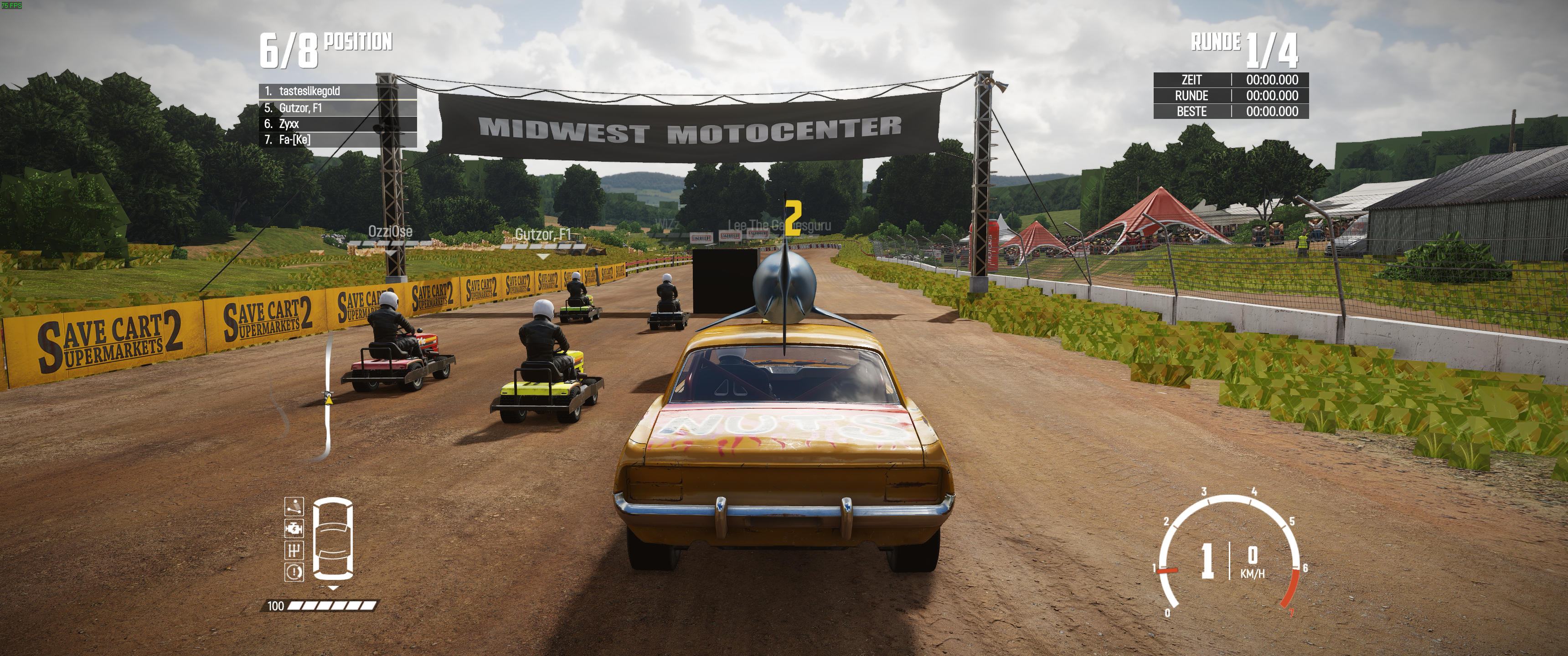

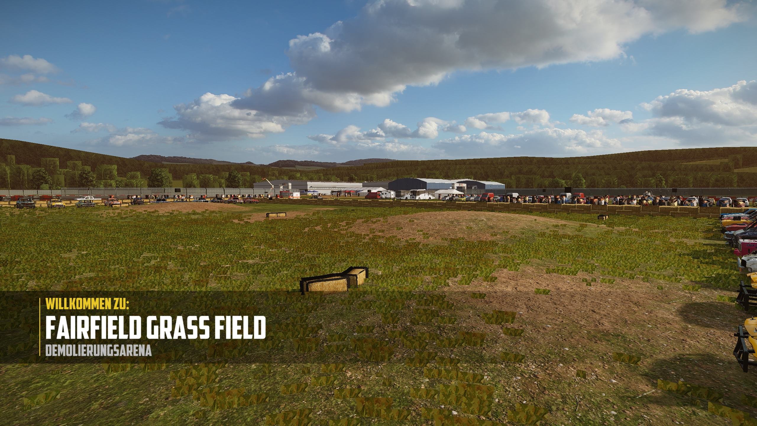

Hallo Leute, ich habe nun bei dem spiel Wreckfest das problem das das gras im spiel nun viereckig ist mit dem neuen treiber, kann das jemand bestätigen der das spiel hat ?
@n0ti nicht nur bei dir..., extra eben aktualisiert und angeworfen.
Ich muss aber zu meiner Verteidigung sagen das ich das Spiel eigentlich nur unter Linux zocke... unter Windows siehts aber echt mal merkwürdig aus :d:d:d
danke für die Rückmeldung, dachte schon meine 6900XT ist kaputt ^^
Gerne :) Habe zusätzlich nochmal etwas in deinen Thread in der Steamcommunity geschrieben und nen Bugreport an AMD geschickt.
Jetzt heißt es abwarten.

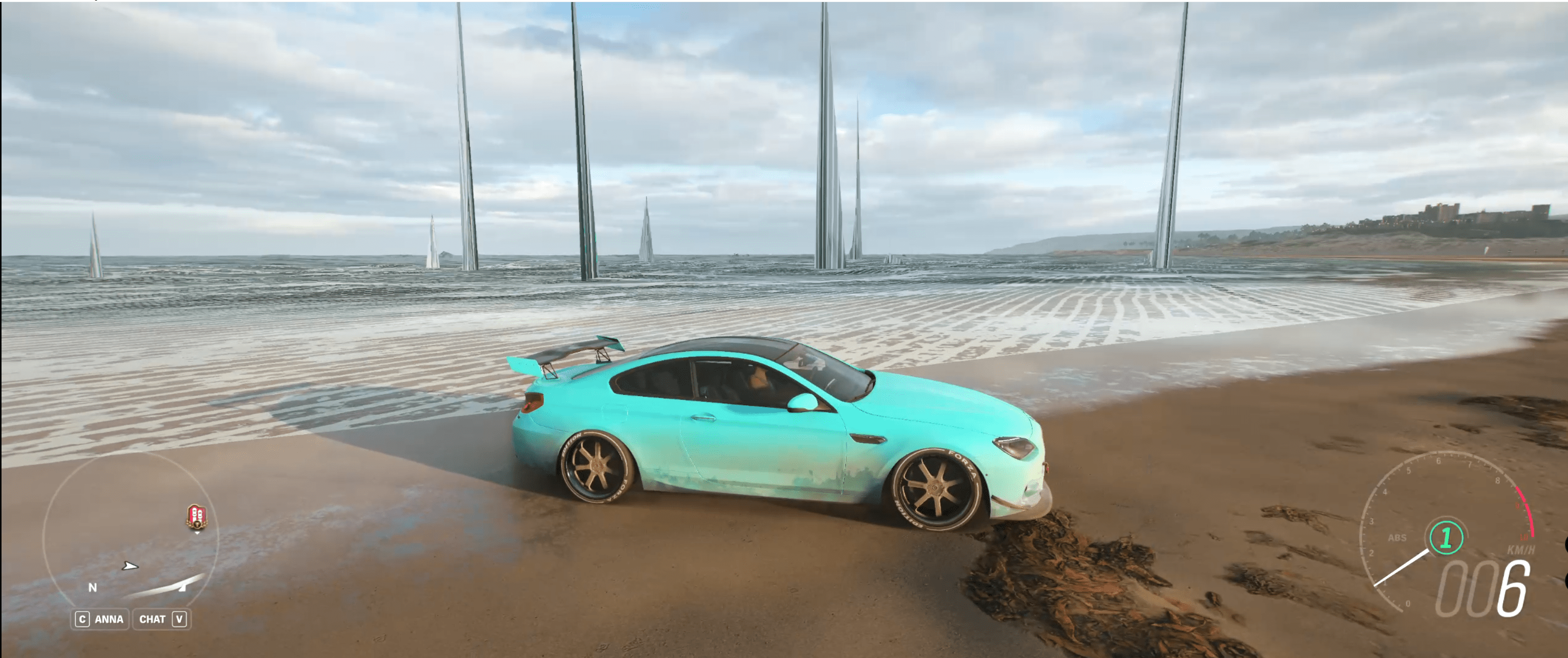

Moin, ich habe mit meiner 6800 XT Midnight Black seit Neuestem Probleme mit dem Wasser. Beide Spiele aus dem Microsoft-Store, GTA 5 macht keine Probleme. Auch sonst keine Abstürze oder andere Probleme in den Spielen, nur bei Wasser. Jemand eine Idee? Treiber ist der 21.7.1, kein OC.
Forza Horizon 4 Wasser ist richtig dargestellt.
Wenn die Karte sonst normal laüft vielleicht nur eine Einstellungssache oder Treiber mit DDU neu Installieren.
Das Wasser wird leider nicht richtig dargestellt, eine De- und Neuinstallation mit Hilfe von DDU hat leider auch nicht zum Erfolg geführt.
Was passiert bei dir mit einem älteren Treiber?
Ansonsten das AMD Bugtool im Treiber benutzen. Einfach auf den "Käfer" in der oberen rechten Ecke klicken und kurz zusammenschreiben und einen Link auf deine Screenshots reinsetzen.

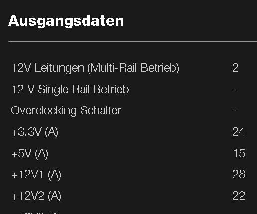

Ich sehe auch auf der MF-Seite, dass das Netzteil zwei 12V-Schienen bereitstellt. Kann es sein, dass alles auf einer Schiene hängt und diese überlastet wird? Immerhin bist du 50 Watt unter der AMD-Empfehlung.
@Germanium
Klappt leider nicht - habe 2* 8-PIN-Kabel für die GPU benutzt und 3DMark läuft auch an aber mittendrin schaltet der PC aus. Mist, eben zu früh gefreut.
Denke mal ein neues Netzteil muss her, würde mir eins kaufen und ausprobieren. Hab noch eine 3080FE hier, damit muss ich es nacher nochmal probieren.
Denke mal ich werd mir gleich ein 1200W modulares NT kaufen, viel hilft ja viel.
Nur weil man 2 Kabel benutzt kann es trotzdem sein, dass man über die gleiche Schiene zieht.
Wirf mal einen Blick ins Handbuch, da sollte mehr stehen.
Bei meinem Bequiet DPP 10 550W gibt es 4 Schienen, wovon 2 stärker sind als die anderen. Somit habe ich von da auch beide Schienen (also die stärkeren) genutzt mit eigenen Kabeln.
Hat bisher nicht abgeschaltet obwohl es nur 550W hat und fast 10 Jahre alt ist mit einer 6800XT (AMD Ref.) auf Luft und leichtem UV mit anfangs R5 3600 und jetzt R5 5600X.
So, da das NT nur 2* 12V Schienen hat und V1 anscheinend mehr Verträgt:
hab ich wieder auf das V1-Kabel geswitched und siehe da, Benchmark lief durch.
Das Kabel hatte ich vorher aber schon immer dran.
Wundert mich alles. Aber habe dazu gelernt, das mit den unterschiedlichen Schienen war mir neu, Danke dafür.
D.h. NT bleibt erstmal drin und ich werde das beobachten! :-)

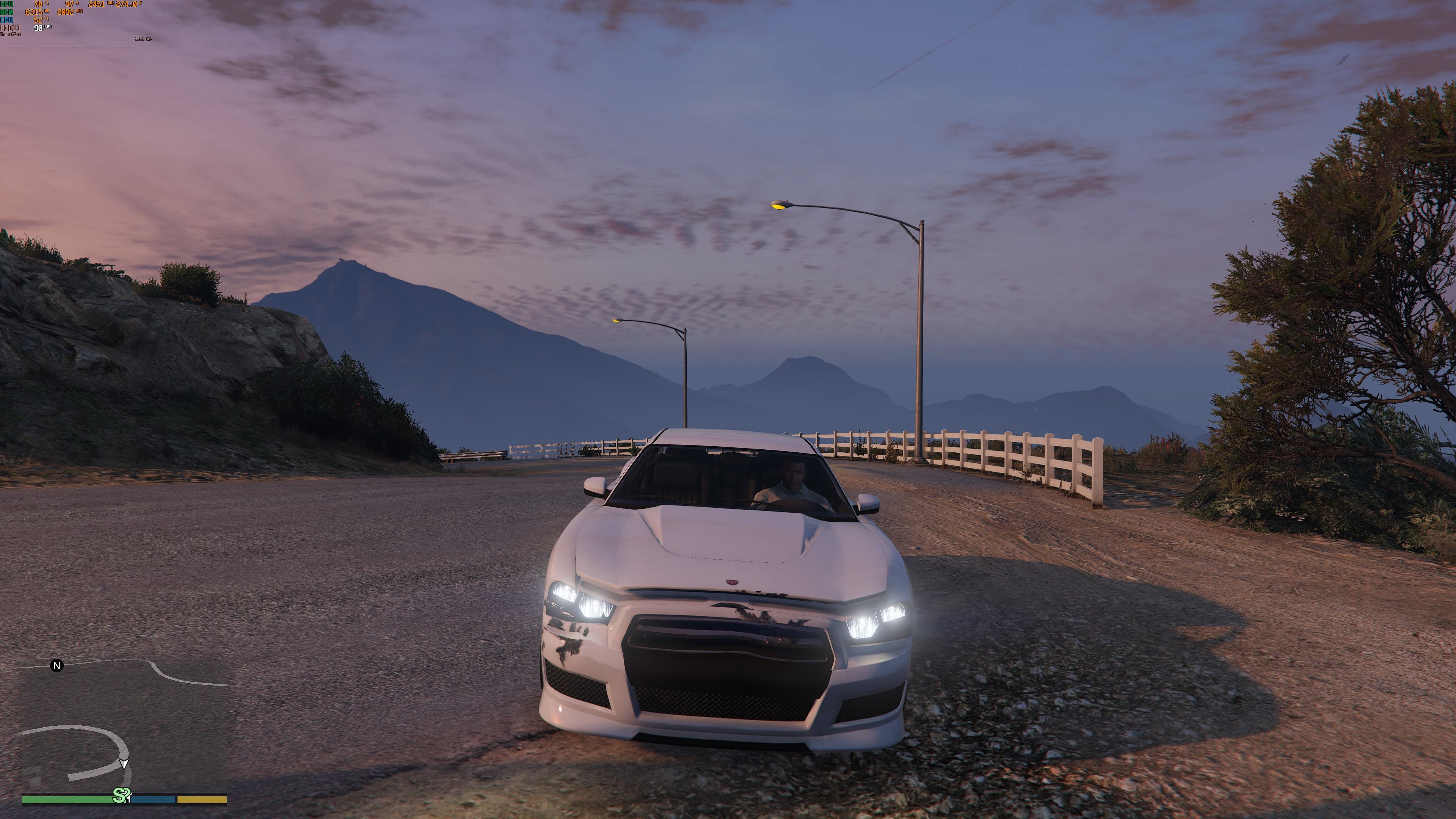

und nebenher noch ein GTA 5 spezifisches Problem. sporadisch droppet die Framerate um ca. die Hälfte weil die Powerdraw der Karte um die hälfte sinkt. Anbei zwei screens. Ich sitze im Auto schaue nach vorn 150W...schaue nach hinten max Power und framerate wieder normal. 4k alles auf high
@scuba2k3, die "üblichen Verdächtigen" wären da bei mir Radeon Chill und Enhanced Sync. Was auch immer diese Einstellungen für einen Zweck haben sollten (und die Ideen dahinter sind wirklich gut), ich habe sie irgendwann immer entnervt ausgeschaltet da irgendwas stockte.
Sind die bei dir an?
