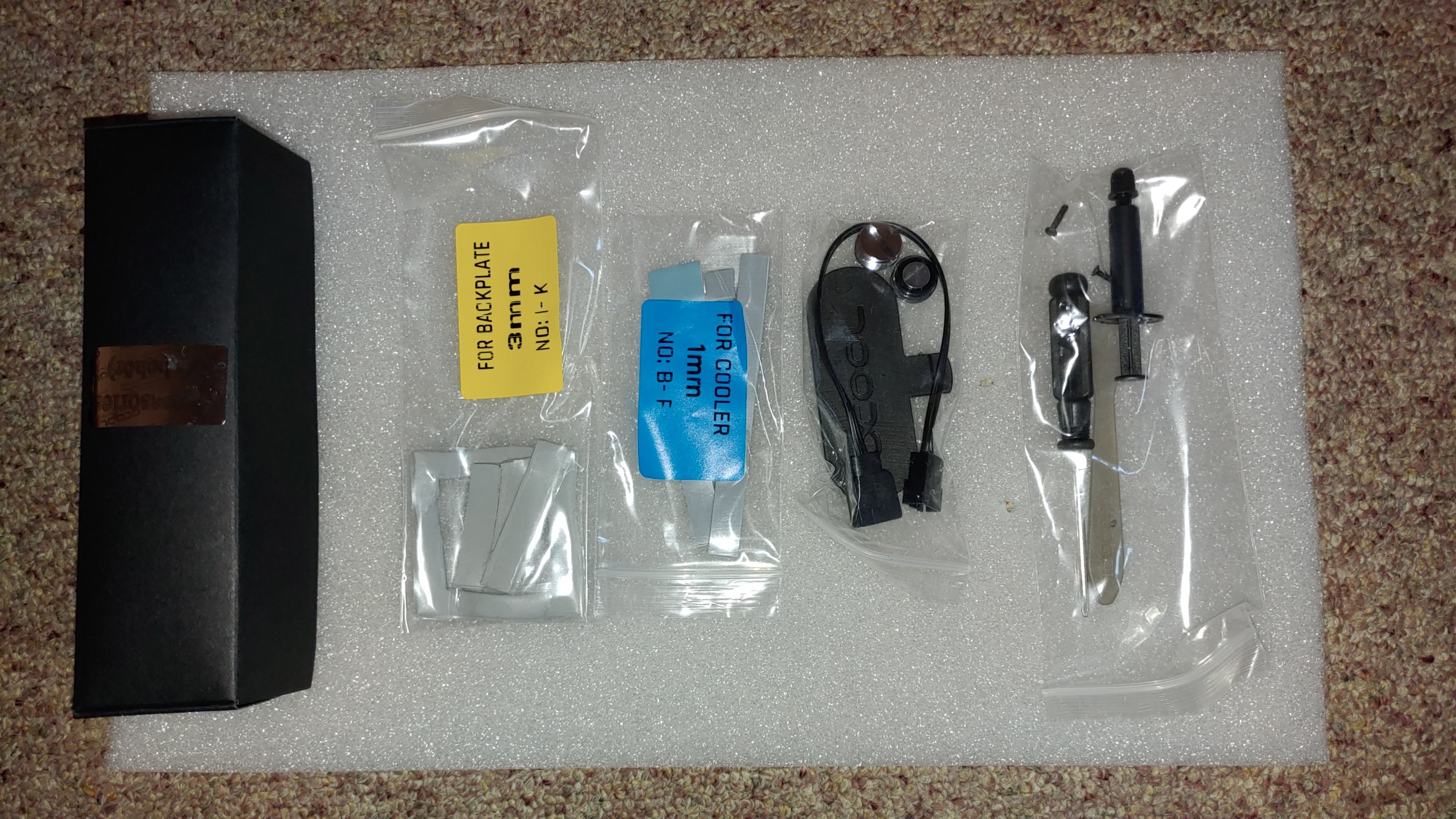

Ob das bei 1mm Padstärke, die beim Alphacool Core RX 9070 XT Nitro+ verbaut werden, etwas ausmachen, kann ich nicht sagen.
Habe mich selber lieber an die Anleitung gehalten.

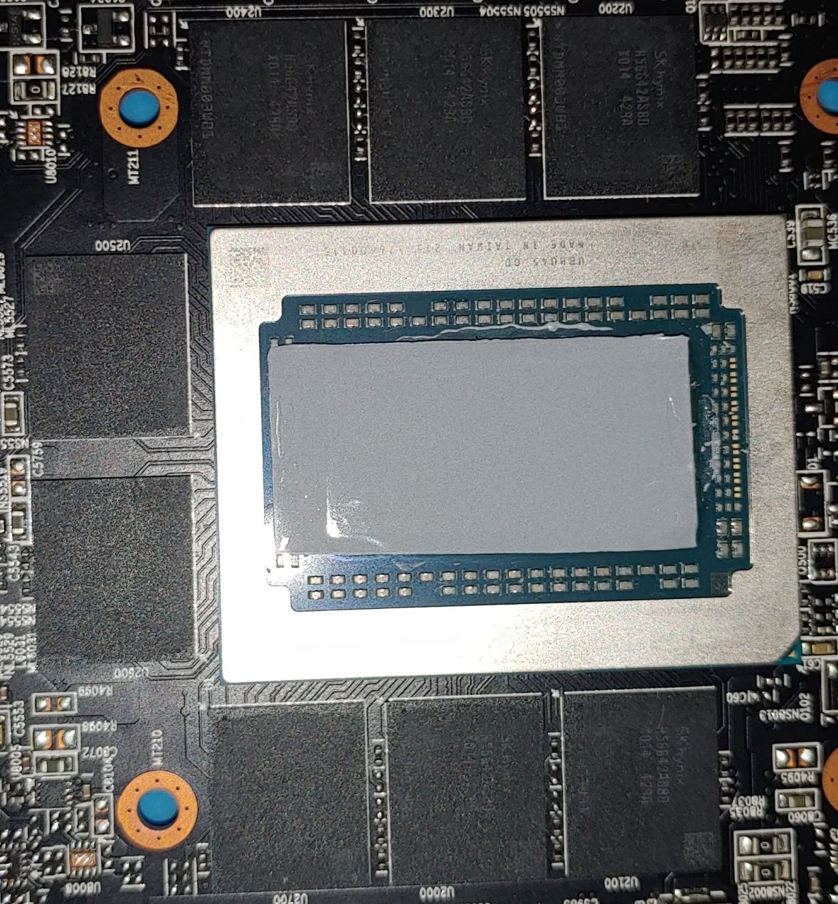

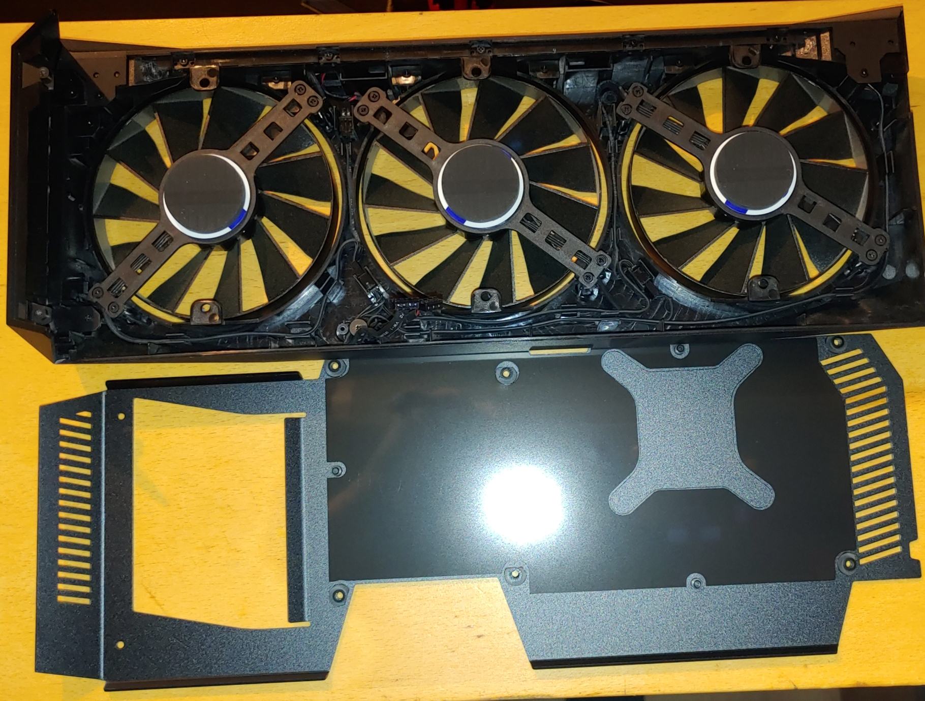

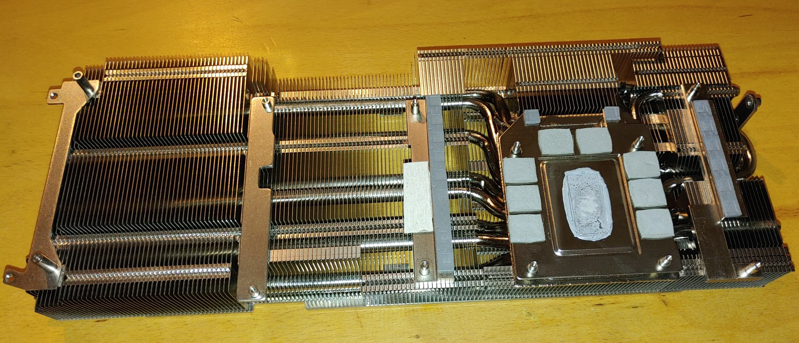

Aber wie du auf meinen Bildern siehst, hat Sapphire den Originalkühler lieber mit Einzelnen Speicherpads (ca. 2mm dick) belegt.
Meine Frage wäre eher: Was nehmen für die GPU?
PTM7950 wird ja mit Wasserkühler gar nicht heiß genug, damit es richtig funktioniert?
Ich würde es also eher mit Duronaut o.ä. probieren...
Ich habe die Alphacool Apex genommen die bei dem Wasserkühlkörper dabei war.
Das ist mmn. eine ganz gute Paste, benutze die auch Allgemein für CPUs und GPUs, habe da immer eine 4g Spritze davon rumfahren.
Die Ram-Pads sind beim alphacool schon sehr dünn mit 1 mm. Das ist nicht schlecht gemacht. Bleibt bei mir bei etwa 70°C und damit 20°C kühler als mit Luft.
Ja finde ich auch, 1mm Pad für Speicher UND VRMs.

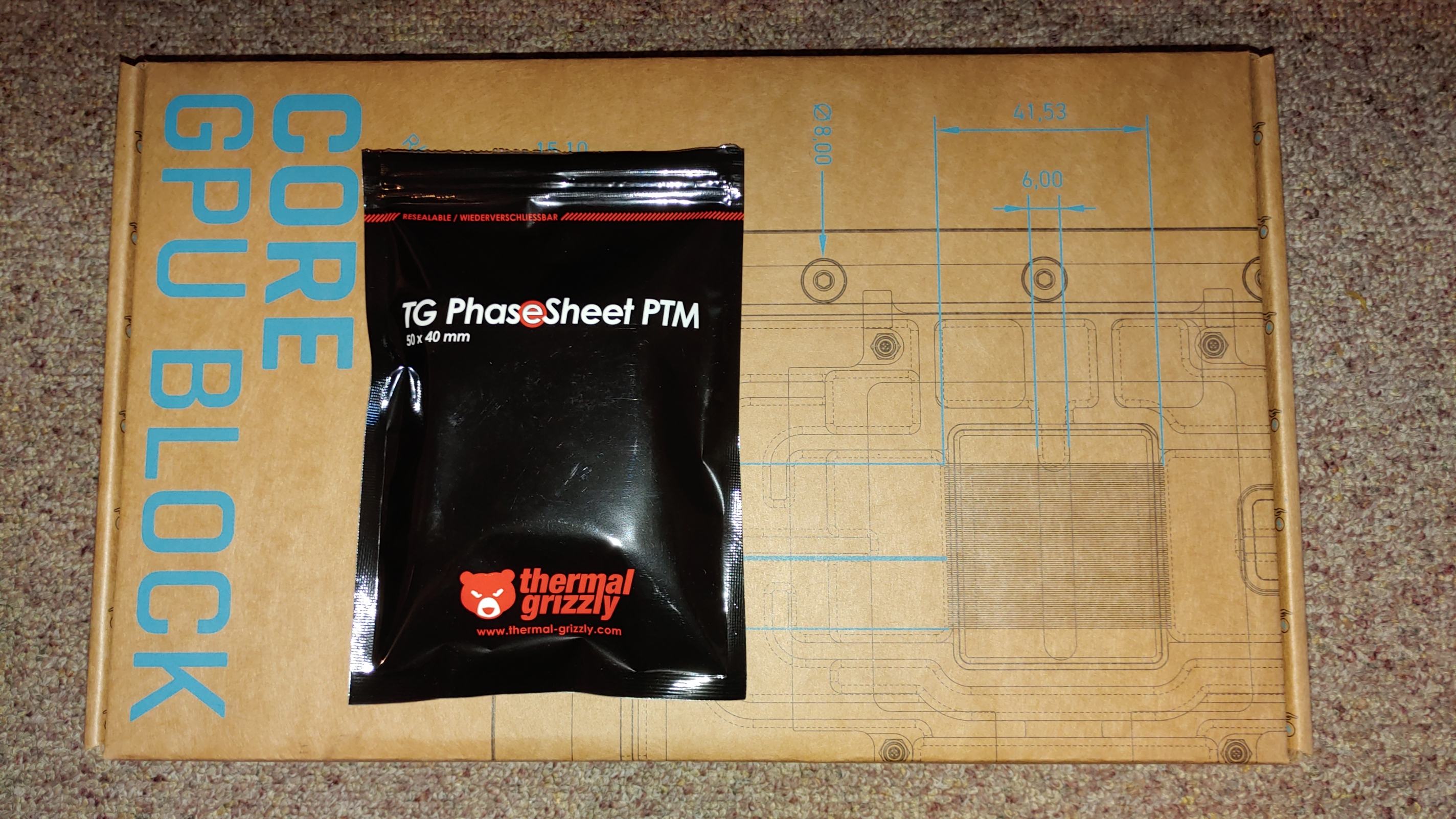

Bin ja mal gespannt wie stark der Alphacool den Durchfluss reduziert, werde dann mal das PhaseSheet PTM testen.

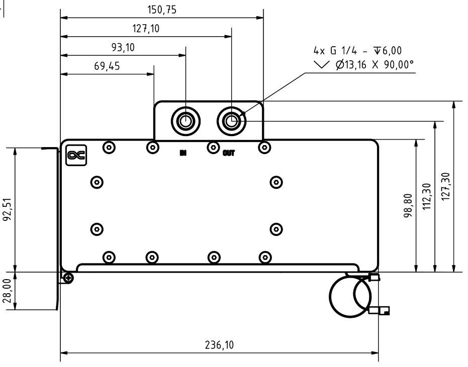

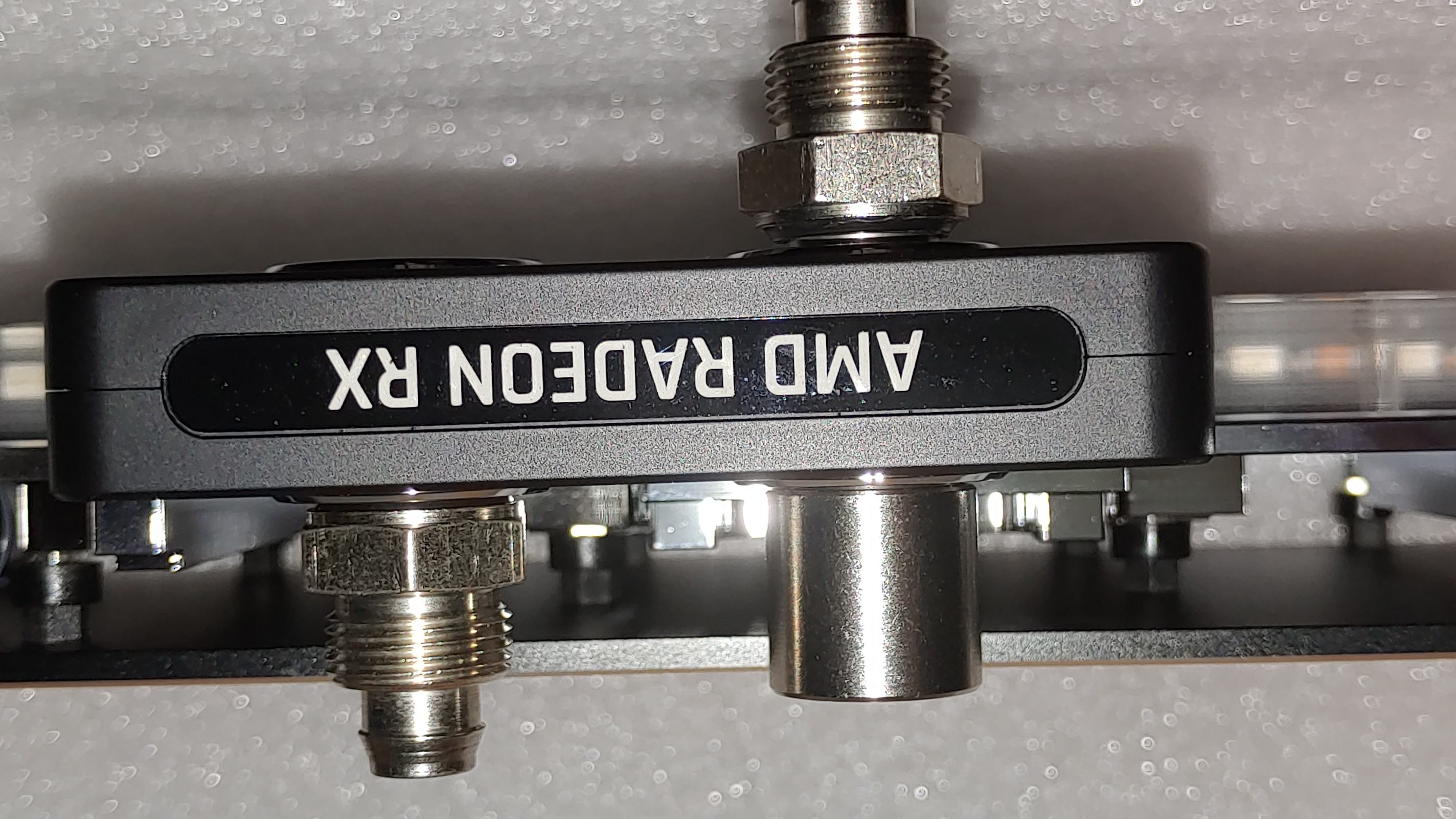

Also so schnell wird das wohl nichts, die Gewinde von meinen Anschlüssen sind zu lang. Die Verlängerung geht, aber auch nur auf der Oberseite. 😭 Da muss ich wohl bisschen was abschleifen... Das ist wieder einer dieser Momente wo ich mir eine Drehbank wünsche.
Ein gutes Stück zu lang o_O

Ich habe von Alphacool die FatBoy-Tüllen, wo man den Schlauch nur drüber stülpt - wenn man es denn schafft.
Ich dachte die Gewinde würden passen - aber wo ich jetzt gerade noch einmal nachschaue, tropfen sie doch ganz leicht... 🥺
Bevor ich die Gewinde abschleife, probiere ich es lieber mit einem 2. O-Ring.
ADDENDUM: Habe die Gewinde dann doch lieber abgeschliffen.
Laut ihrer Zeichnung sind die Gewinde nur 6mm tief.
6mm? Meine Tüllen hatten 7mm... :ROFLMAO:
Witzigerweise haben die gleichen Tüllen in den Acryl-Windungen des alten Aurora 4070-Wasserkühlers dicht gehalten.
Da hat wohl das weichere Acryl einfach mehr nachgegeben? o_O

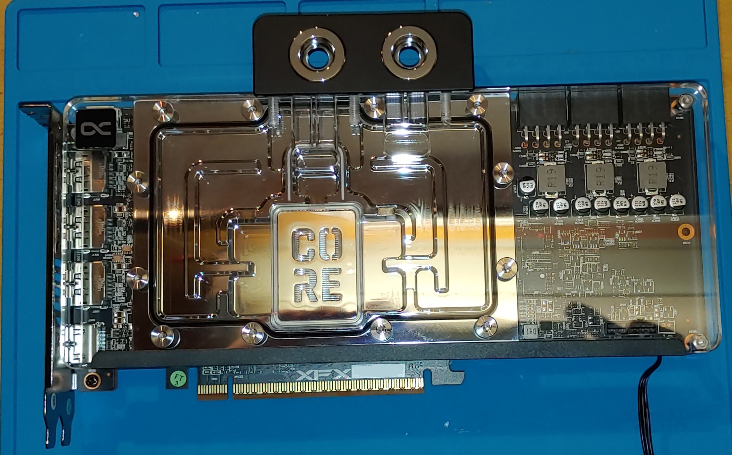

Funktioniert (y)
Hat noch jemand Probleme mit der Hotspot Temperatur? Im idle ist noch alles top, ca. 3 grad Differenz zur GPU temp, unter Last haut sie dann ab und das Delta ist über 30 grad, Peak lag bei 88 grad Hotspot
Ja, alles was ich bisher gelesen hatte war bei mindestens 25 Grad Unterschied. Ich hatte schon an die 36 Delta. Evtl. ziehe ich die Schrauben nochmals nach, aber ich glaube kaum, dass es daran liegt...
Ok, dann bin ich zumindest nicht allein 😅 evtl. lass ich die Lüfter auf den radis noch etwas höher drehen, Wassertemperatur lag gestern bei 38 grad
