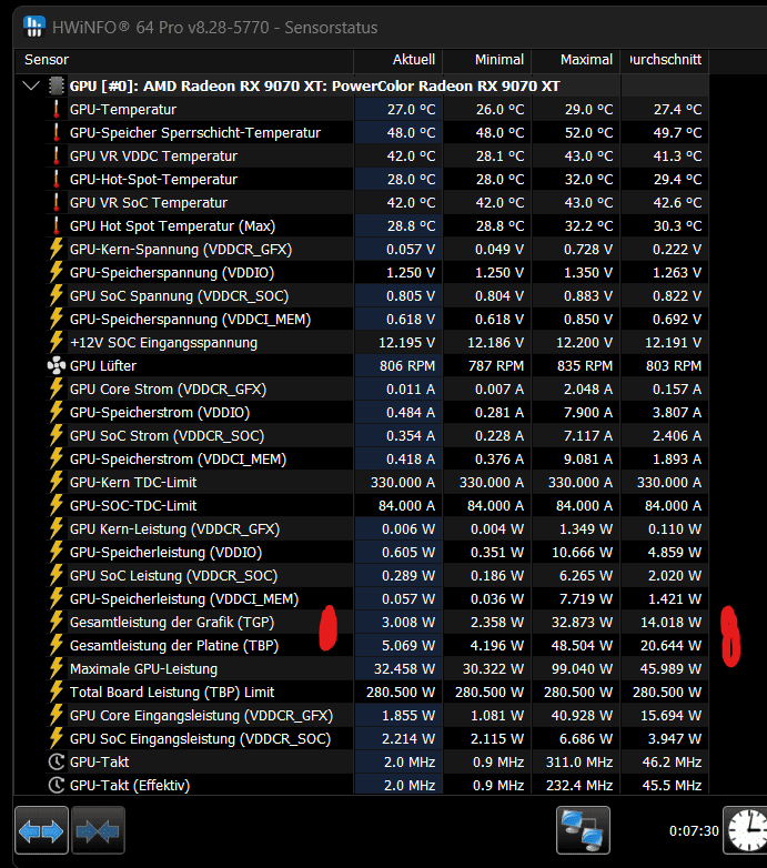

Hab die Karte jetzt mal auf 250W eingestellt und ein UV von -60mV eingestellt.
Somit habe ich minimales Spulenfiepen ab ca. 120 FPS, welches durch das geschlossene Gehäuse kaum mehr hörbar ist.
(Silent BIOS)
Edit:
Bin am gerade am Testen. Witcher 3 Nexgen liegt der Takt bei 99% GPU Auslastung bei 3230MHz.
Gibt es irgendwo die Kurven der Karte, die zeigen, was passiert wenn ich welche. Regler bediene? Wäre zu schön , nehme ich an?
Wenn ich -45mV einstelle bei 0+- PT ist alles tutti, setze ich das PW auf -20 und belasse die Volt, stürzen die Spiele unwillkürlich ab. Muss wohl bedeutet, dass bei reduziertem PT die Karte im Hintergrund auch schon die Volt runter fährt, nehme ich an? So ganz blauäugig daher gedacht... Oder gibt es eine andere Erklärung?
Ich vermute nicht. Ich habe mittlerweile verschiedene Profile für Desktop oder Game Betrieb, wo ich auch schon mal -150mV -150mhz -15% Leistung einstellen kann und es läuft. Auch manche Games die ich zocke, nicht viele laufen damit ohne dass der Treiber & oder das Spiel mit abstürzt. Was ich mittlerweile festgestellt habe, stelle ich die MV unter -100mV, kann ich mit den mhz nicht zu tief runter, wenn die Leistung bei -10% liegt. Sonst stürzt der Treiber nach ein paar Sekunden ab, da ist es fast egal welches Game. Ich kann aber wiederum mit meiner 9070 -150mV -15% Leistung aber +150 mhz einstellen und der Treiber stürzt nicht ab. Aber bei Standard mhz stürzt der Treiber ab :unsure: Ich weis noch nicht warum. Es ist immerzu Unterschiedlich wie der Treiber auf die Einstellungen reagiert, je nach Game was ich starte.
-30% Leistung, -200mV -150 mhz hab ich auch schon nutzen können. Ob es auf die Chipgüte ankommt die man nicht kennt oder herausfinden kann? Individuelles Testen welche Profile wo und wie funktionieren...

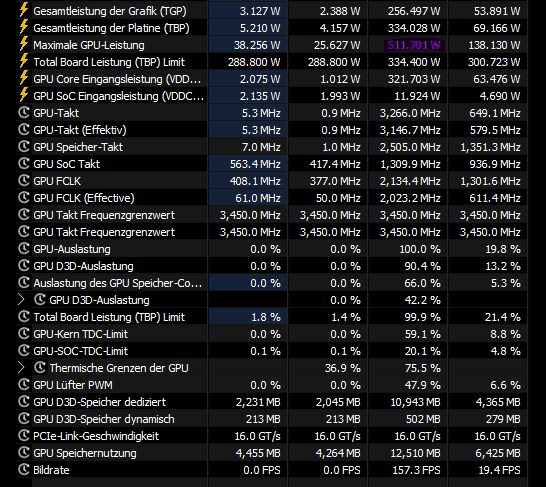

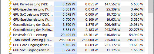

Hier 4x Steelnomad Vulkan mit 0mV, -50mV, -100mV und -125mV Offset.
Die Karte hat 400W Softmod und lief mit +10% PL, die angezeigten ~363W sind also nicht richtig.
(Ich weiß wie man Screenhots macht :d, wollte aber nicht, dass 3dmark den Fokus verliert.)
Wenn du weniger Verbrauch willst, musst du das Powerlimit runtersetzen.

Ne, ist mir schon klar, dass die Leistung mit UV bei AMD hoch geht. Mit geht's auch nicht um weniger Verbrauch. In deinen Screenshots ist auch zu sehen, dass die Clocks hochgehen, nur die Spannung sinkt halt nicht signifikant. Mit tatsächlich weniger Spannung wäre halt mehr drin gewesen.
@Zyxx Du siehst bei den Screenshots ja auch, dass die Spannung eben nicht runtergeht, wenn auch die Leistung ansteigt. Ist also generell so und nicht nur bei meiner Karte.
