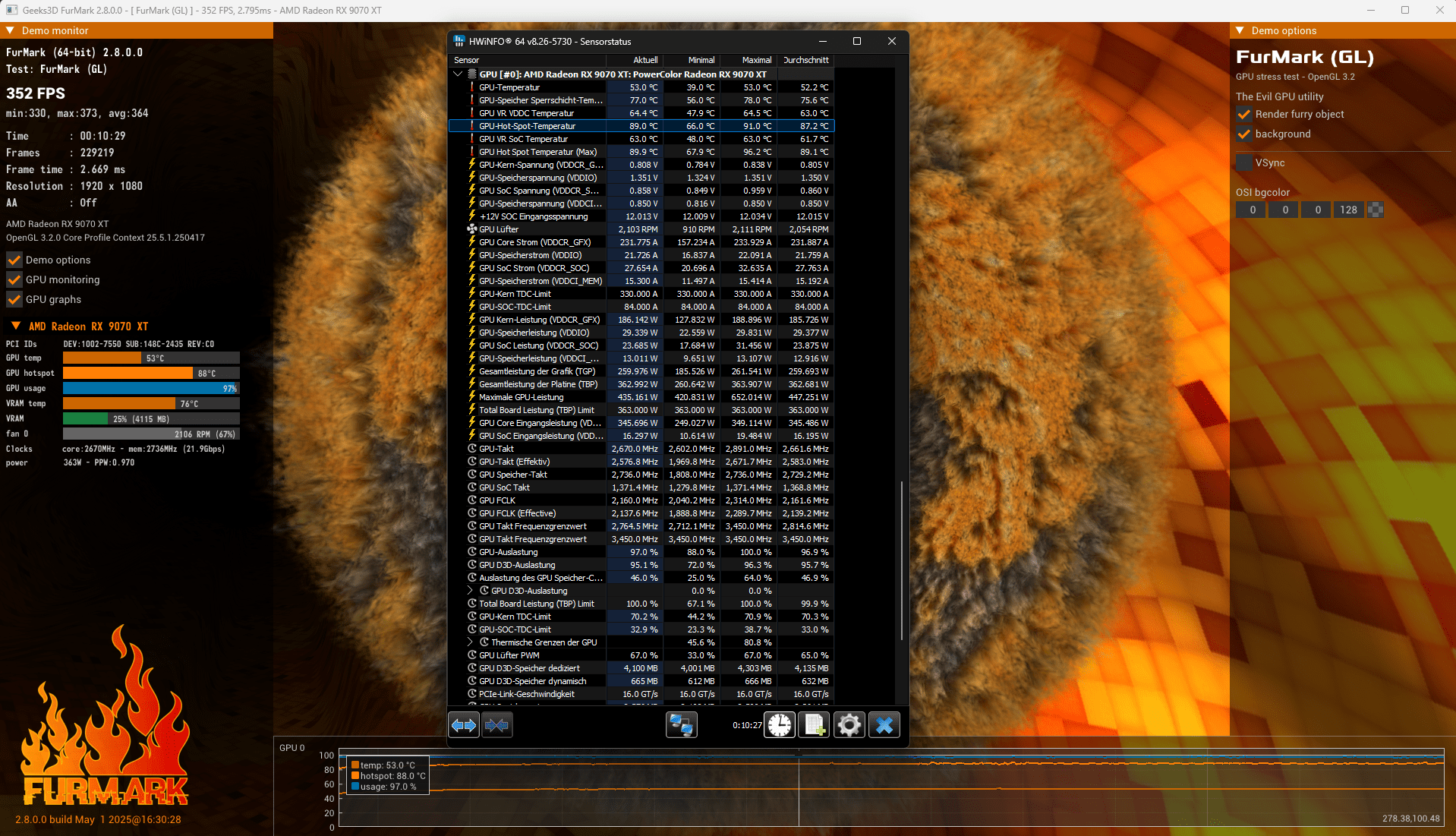

Diesmal aber zu Red Devil und die Temperaturen gehen für mich klar vor allem bei der lautstärke ist es ein unterschied wie Tag und Nacht im vergleich zu Mercury OC und dank des Samsung VRAM ist der Speicher endlich kühl.
Stock:
Mit etwas Feintuning
-75mV, +10PT, 2750mHz VRAM
Kann sich mMn sehen lassen. Die Werte die man beim Furmark bekommt sind auch keine Reallife werte.
edit:
Ach Fuck grad die Werte der Merc gefunden misst dann muss die Karte vermutlich doch wieder weg -.-

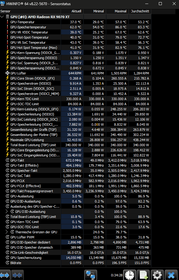

Ne die Mercury OC brauchte 700RPM weniger, der Hotspot war um 10°C niedriger und mir ist das Delta von ca. 38°C zwischen GPU und HotSpot zu hoch.
Zum Feierabend mal den 3D Mark Loop laufen lassen um einen richtigen vergleich zu machen..

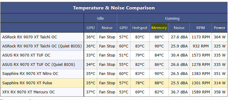

Ja diese Tabelle ist mir bekannt aus dem Thread zum Test weiter Custom Modelle aus dem CB. Forum. Im CB Test hat die XT Tuf eine Speichertemp von 94 Grad. Da kommt meine Tuf nie hin und die hier in der Tabelle scheinbar auch nicht. Keine Ahnung, was in dem Falle schief gelaufen ist.
Aber wäre es die letzten Jahre nicht auch schon aufgefallen, wenn es bei einem bestimmten Custom Model verschiedene Rambestückungen gegeben hätte, die durchweg 10 Grad auseinander liegen in der Temperatur?
Wenn der Speicher auf der selben Kupferplatte wie die GPU ist wird der nie kühl mit Luft.
Ich hatte mit meiner ASUS Prime 9070XT bisher maximal 92° Speichertemperatur. Das war im Flugsimulator XPlane12. Der scheint sehr den Speicher zu belasten. Ansonsten immer unter 90°C.
Der Speicher selber verheizt ja nur paar Watt im Gegensatz zu dem anderem Zeug, das heizt sich halt gegenseitig.

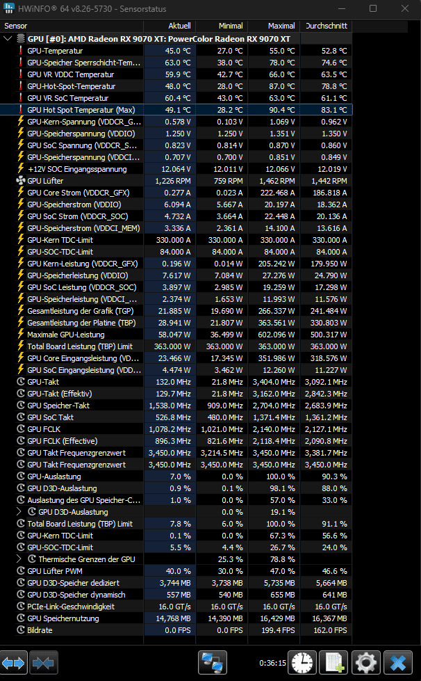

Zudem wird der "Takt-Offset" in der Radeon Software als "Max-Takt-Offset" deklariert. Schaut man in HWInfo64 nach diesem Wert, steht dann 3450 MHz. Wie wird nun das Takt-Offset durch den Treiber gehandelt? Setzt man den Takt auf -200 MHz, werden aber nur etwa so 80 - 100 MHz weniger angelegt. Vllt. fluktuiert der Takt in ms-Intervallen viel höher nach unten und nach oben, weshalb der Max-Takt von 3450 MHz tatsächlich auch erreicht wird, aber nur für sehr kurze Zeit und es wird dann der Durchschnittstakt in einem Intervall von 50 ms oder so angezeigt? Sehr verwirrend das Ganze jedenfalls.

Ja die Bezeichnung in der Radeon Software ist irreführend. Fälschlicherweise könnte man sogar annehmen das einfach generell vom anliegenenden Takt XY abgezogen werden.
Dem ist aber nicht so wie mein Beispiel weiter oben zeigt.
Habe daher ein Spiel genommen was zuverlässig über 3GHz boostet und habe dann in 50 MHz schritten geschaut ab wann der Takt reduziert wird, was dann eben in meinem Fall -310 war.
Rechnet man sich das jetzt mit der von dir genannten HWInfo anzeige gegen, haut das schon in etwa hin, wenn auch nicht Punktgenau. Aber minimal schwankt der Takt ja auch um paar wenige MHz hier und da.

Gibt es da denn wirklich einen Unterschied der VRAM Temperaturen zwischen Samsung und Hynix?
ja, nicht unerheblich! "Normal" bei Hynix sind wohl unter 100°. Meine Hellhound durchbrach aber alle Schallmauern.
Die Red Devil mit Samsung Speicher ist mir das fast erfroren. Hier zu finden:

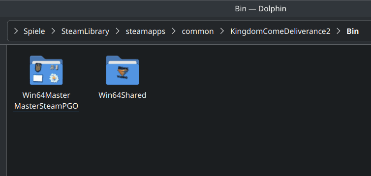

@m4looney ich hab deine Dateien geladen und das funktioniert damit nicht.
In welchen Ordner von KCD2 müssen die Dateien denn?

@LDNV Ja, das deckt sich mit meinem Beobachtungen. Scheint sowas zu sein wie (Max-Takt + aktueller Takt) / 2 - Max-Offset. Übrigens: gute Neuigkeiten von der UV-Front. -85 mV, PT+10 (-> 270 W) und -200 MHz Offset liefen etwa eine Stunde durch bisher in DOOM (bei etwa 3050 MHz im Schnitt). Davor war das UV bei -60 mV für die selbe Stabilität (ohne Offset).

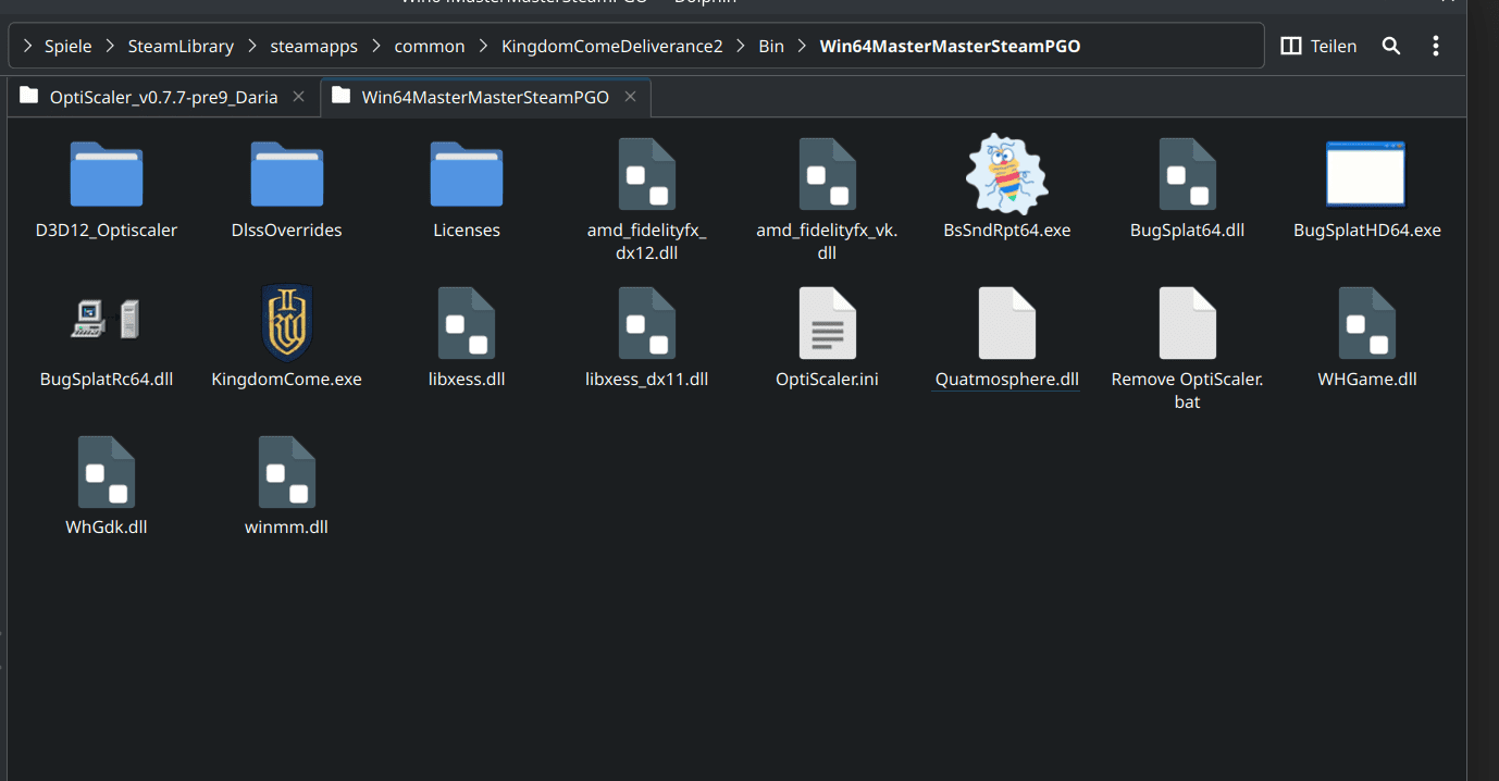

Win64MasterSteamPGO. Also da wo die Haupt-Spiele-Exe liegt.

Edit 2: eher so: Zieltakt = (Max-Takt - Offset + normal-Takt) / 2
Die Red Devil ist doch aber leiser, wie die XFX bei identischer Lüfterdrehzahl. Zumindest bei mir war das so. Delta war bei mir um die 25°C.

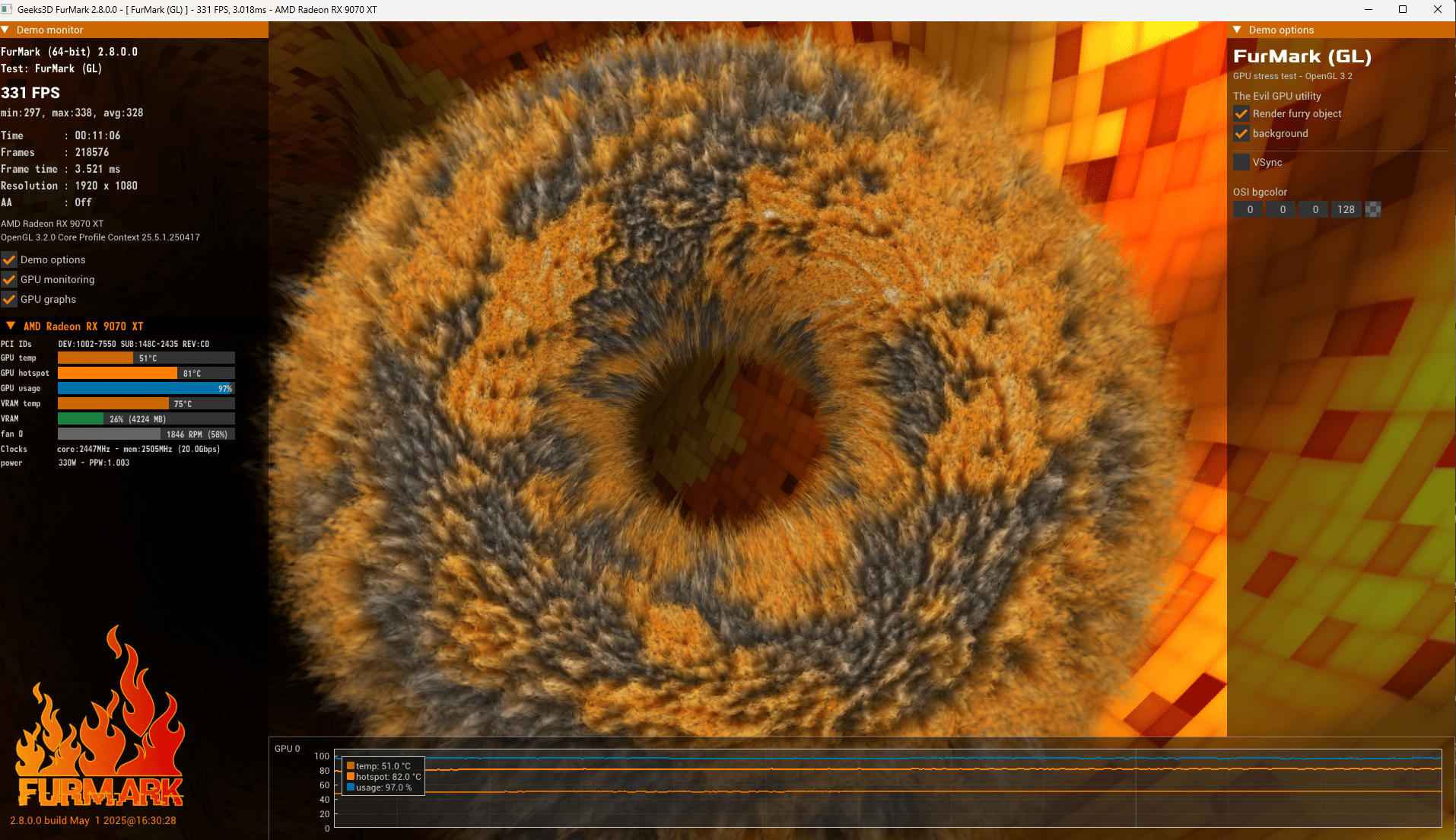

So, nochmal unter denselben Bedingungen getestet wie mit der XFX – und mit dem gleichen TimeSpy-Benchmark.
Zuvor hatte ich immer den 4K-Test genommen – da waren die Werte komplett anders als mit der XFX, und ich war schon kurz davor, die Karte zurückzuschicken.
Tja, wer viel misst, misst Mist! :rofl:
Die Werte gehen meiner Meinung nach klar – vielleicht könnte man die Lüfterkurve noch etwas anpassen, um den Hotspot ein wenig zu reduzieren, aber ansonsten sieht das ganz okay aus.
PT +10, -100mV, VRAM 2718MHz

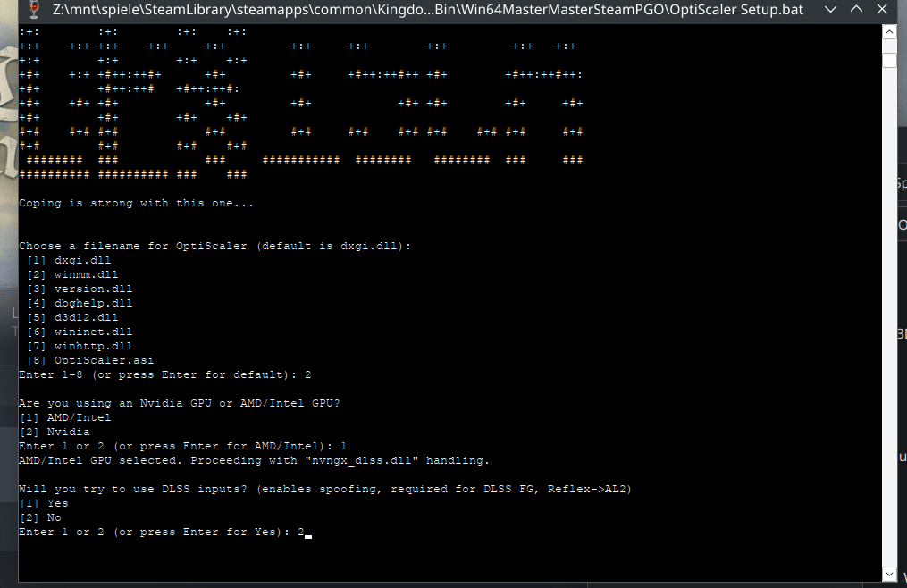

So ein Mist ey. Optiscaler öffnet sich einfach nicht mehr wenn ich das bei KCD2 installiere. Keine Ahnung wieso.
Installieren tu ich es mit folgenden Parametern:
Mein Ordner sieht dann so aus:
übersehe ich was?
Ok, vergesst es. Ich muss beim ersten Punkt dxvi.dll nutzen anstatt winm.dll. Liegt wahrscheinlich an Linux.

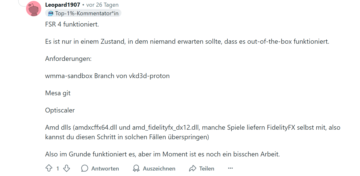

Und davor hat es funktioniert? Du hast ja Linux. Das ging?
FSR4 wird bestimmt aber nicht funktionieren, da das erst von Mesa und Wine / Proton unterstützt werden muss. Ansonsten kannst du dann, wenn es wieder läuft die amdxcffx64.dll probieren. Das ist die FSR4.0-dll aus dem System32-Ordner, die da mal der AMD-Windows-Treiber platziert hat.
Die Optiscaler.ini wird auch aus der BAT generiert. Ist das noch die alte ini? Sonst irgendwohin schieben und die Bat erneut ausführen. Du kannst auch mal eine andere Methode wie dxgi, dbghelp probieren. Ansonsten funktioniert KCD2 mit Winmm unter Windows 11 bei mir.
Edit: würde mich auch mal interessieren, ob die FSR4-dll dann mit Linux läuft. Aber ich glaube eher nicht.
Ich hab die FSR4.dll in den Ordner gepackt in dem auch der Optiscaler liegt und auch die .ini. Hab auch in der Ini FSR4 forciert, aber das funzt net.
Es soll ja aber spiele geben bei denen es funktioniert.
Es geht voran unter Linux, was FSR4-Support betrifft @L_uk_e :
Falls du Linux-User bist, der da was davon versteht, kannst du ja mal den wmma-sandbox Branch probieren. Mesa ist ja mit git schnell über einen Paket-Manager gebuildet.
dein Hotspot ist tatsächlich rund 10° zu hoch. Wie hast du die Devil eingebaut? Normale Lage?
Open Testbench, ja mag sein, in einem Case halte ich das jetzt nicht für schlimm
