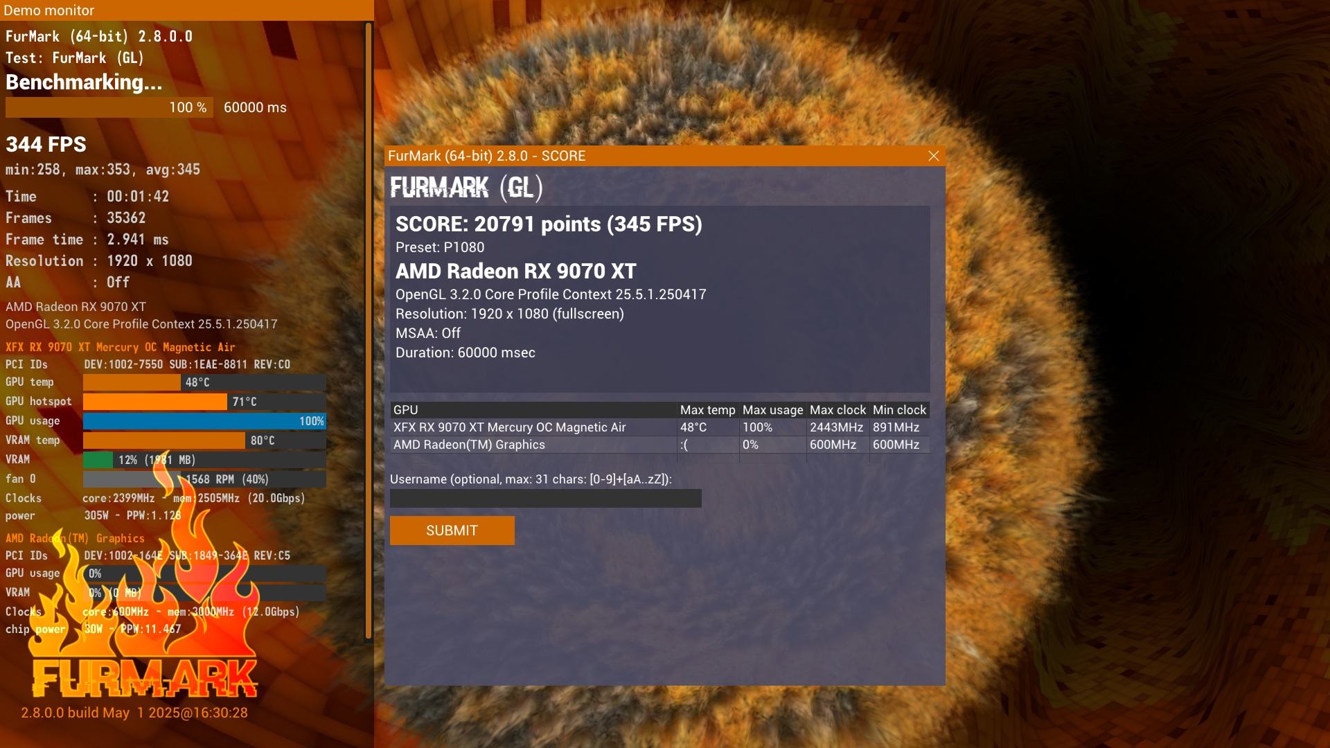

Wlan und Antivirus waren an... XFX 970xt Mercury OC Magnetic Air. Komische Geräusche hab ich nicht, aber die Lüfter drehen beim Benchmark halt voll hoch. Logisch...
-85mV, 2700FT, +10%PT
Im Daily habe ich -50mV, 2700FT und -10%PT und komme auf etwas bessere Performance als Stock. Und Lüfter auf ca 40% im Daily.

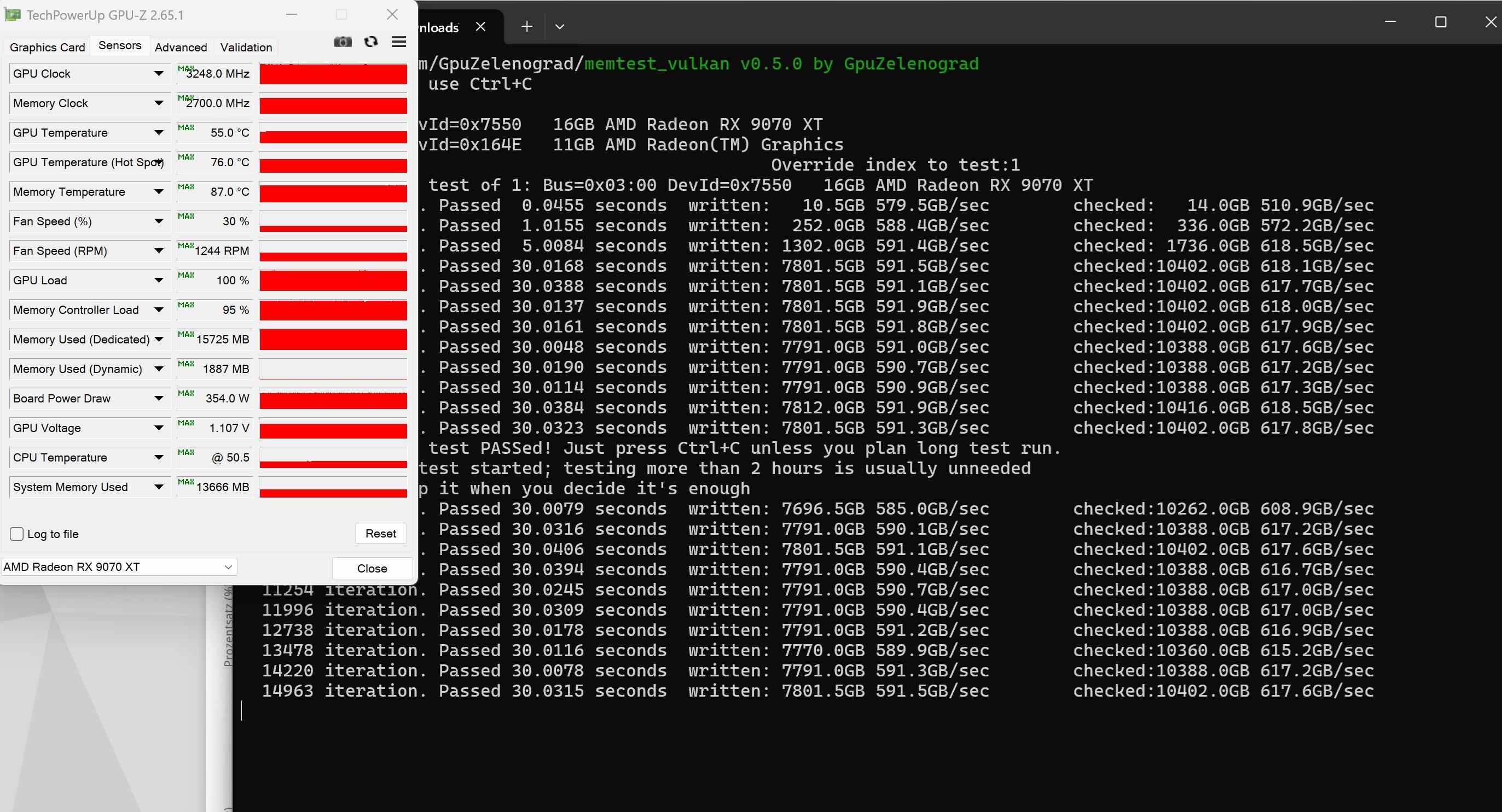

Moin,
ich habe mal bei meiner 9070xt Pulse mal den MEM Test gemacht um zu schauen wie weit ich mit dem RAM gehen kann.
Bei der Pulse sind die Hynix Speicher verbaut und ich erreiche, egal ob Standard Takt oder wie hier 2686 MHz FT, immer so um die 94-96°C. Nicht schön, aber sollte wohl noch im rahmen liegen.
Aber bisher habe ich noch kein Spiel gesehen der mir die RAM Temperatur so nach oben jagt. Da bin ich eher so im mittleren 80er Bereich.
Bei 2736 MHz FT wird sie schon wieder Langsamer.
Ich denke ich lasse sie bei 2700 MHz FT.

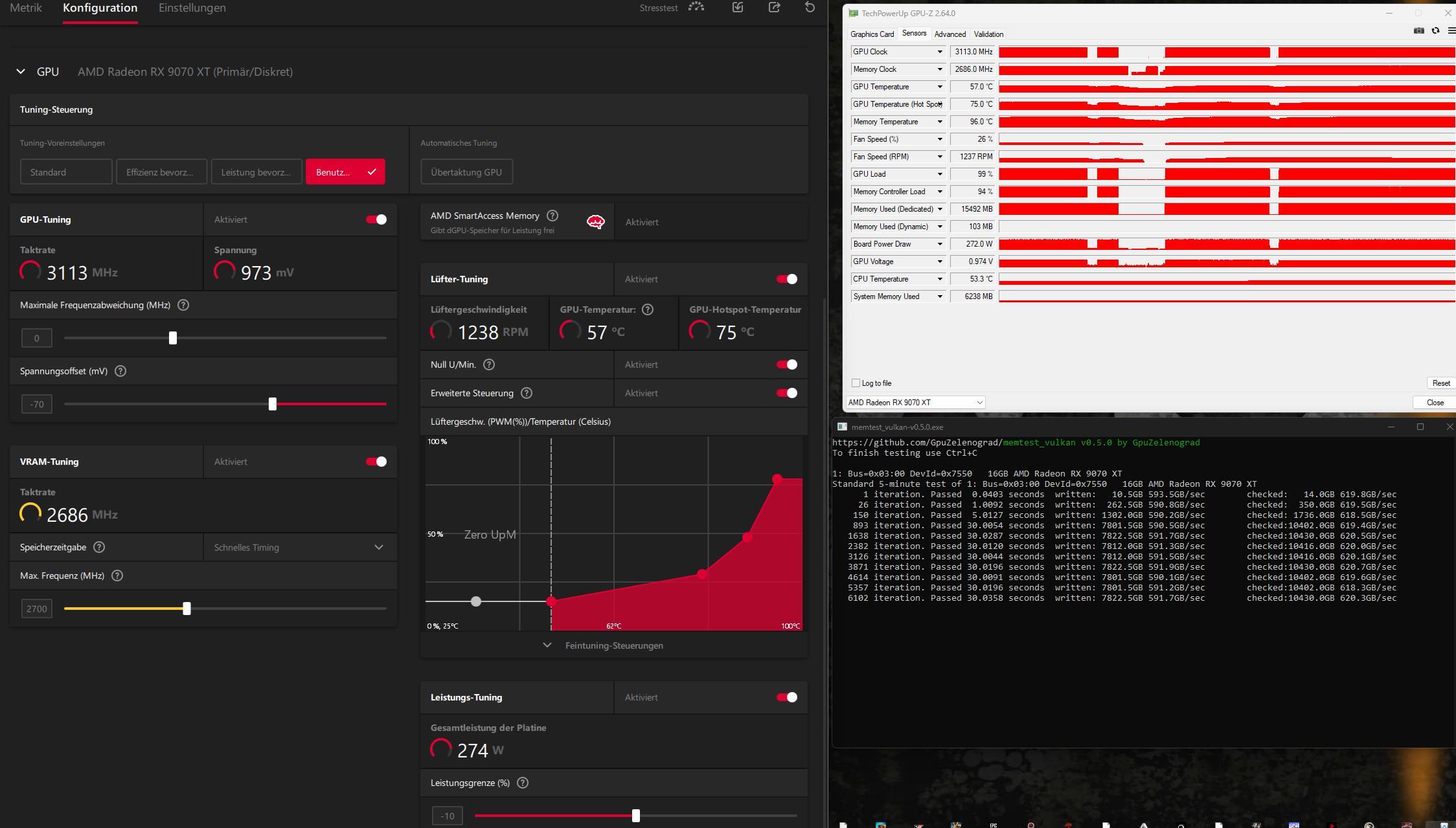

Hallo 1337 Sebastian, ist bei dir ja ähnlich, die GPU kommt nicht über 3100Mhz. Deine Einstellungen sind ähnlich meinen. So dann auch das Ergebnis.
Man beachte den niedrigen Chip Takt.

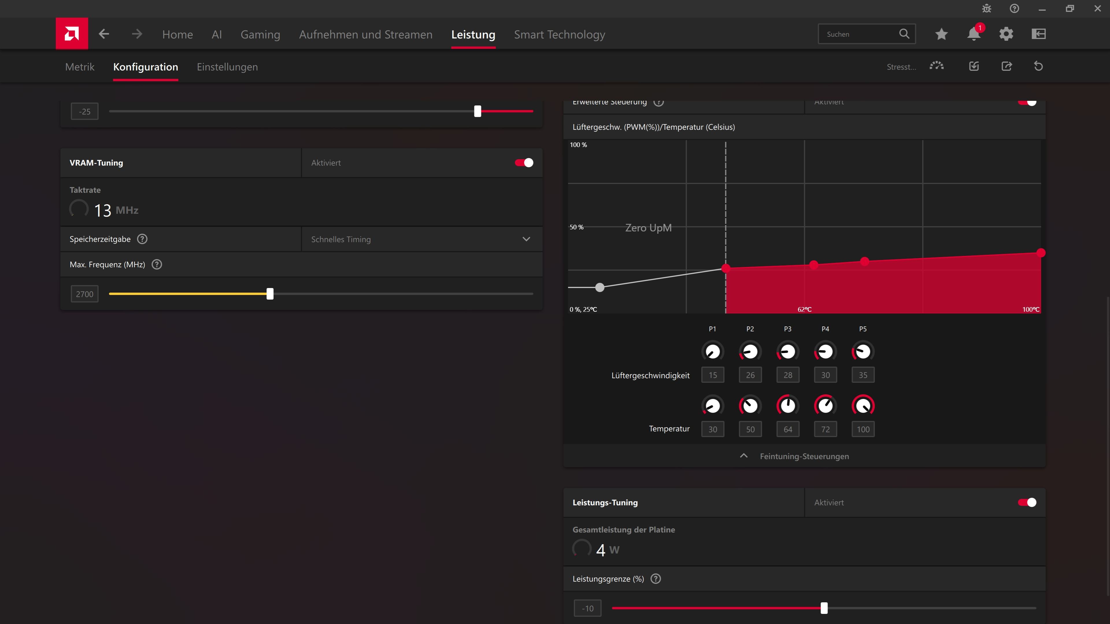

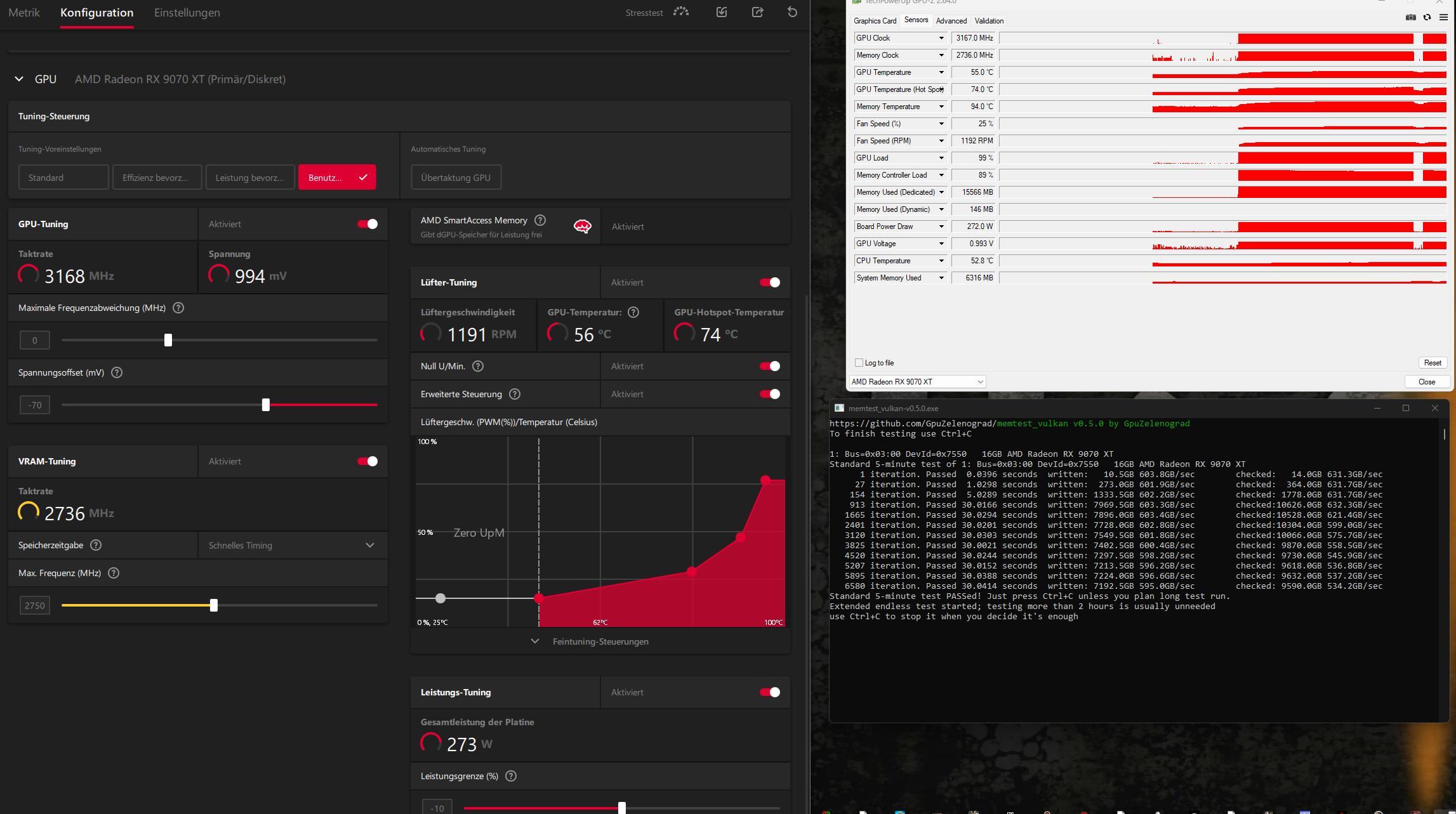

so, das sind jetzt meine (vorläufigen) Daily Einstellungen.
Und damit geht das in Ordnung, und die Karte ist fast so leise wie die Red Devil.

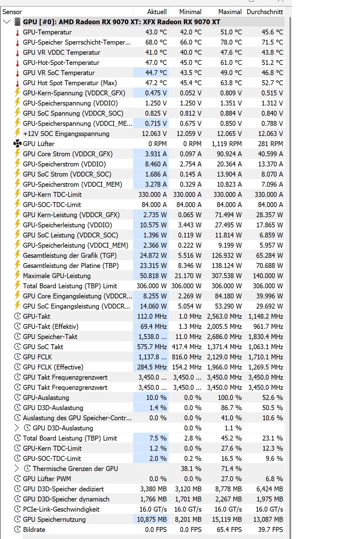

Mal kurz Starfield reingehauen. 20 min. sieht es so aus. Das geht in Ordnung. Muss noch mal bissel an den Einstellungen vom Spiel ran, damit die 60Hz bei 4k stabil bleiben.

Einstellungen wie da, nur VRam 14Mhz erhöht.:
