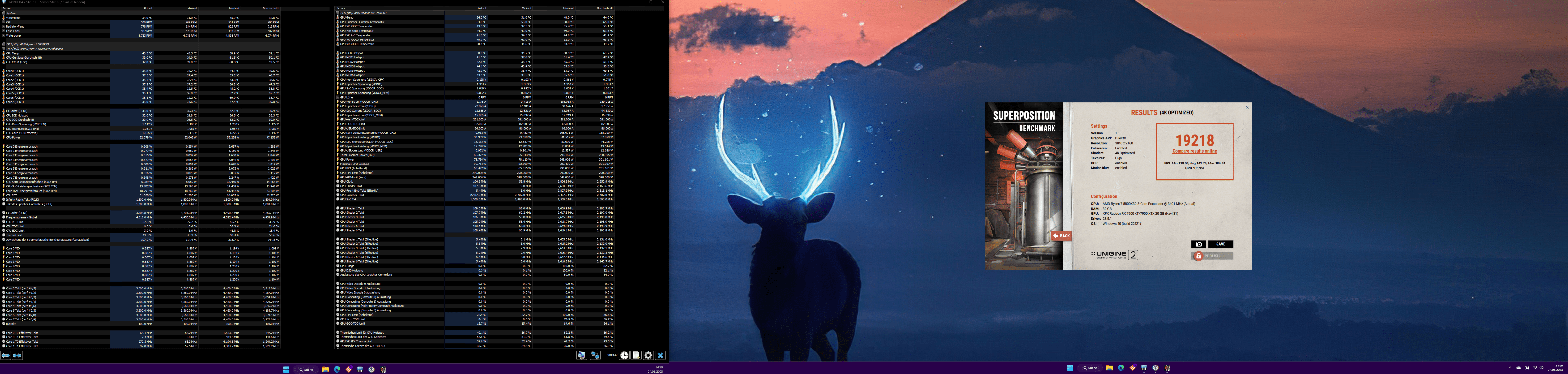

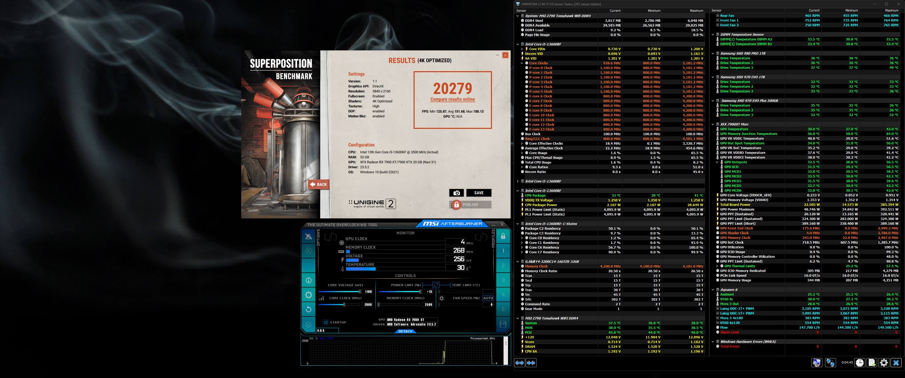

Meine Temps mit Eisblock Aurora, nach einem Run Superposition 4K.
Stock + max Powerlimit.
Aber das Temperaturdelta zwischen GPU und Hotspot ist schon sehr groß. 45°Gpu und 79° Hotspot. Ich mein, alles im Rahmen, aber mit dem Stock kühler komme ich auch auf die Hotspot Temp, aber halt ein kleineres Delta, weil die GPU halt wärmer wird. Wie sind denn da bzgl. Hotspot Temps die Erfahrungen? Ist das denn normal mit den Alphacool blöcken?
Edit:
Lesen bildet. Auf die Temps beim Hotspot komme ich bei -15% Powertarget 😅 nicht wie du bei Max
Ich denke mal 390W über die Chipfläche abzuführen, da kommt auch der Waterblock an seine Grenzen.

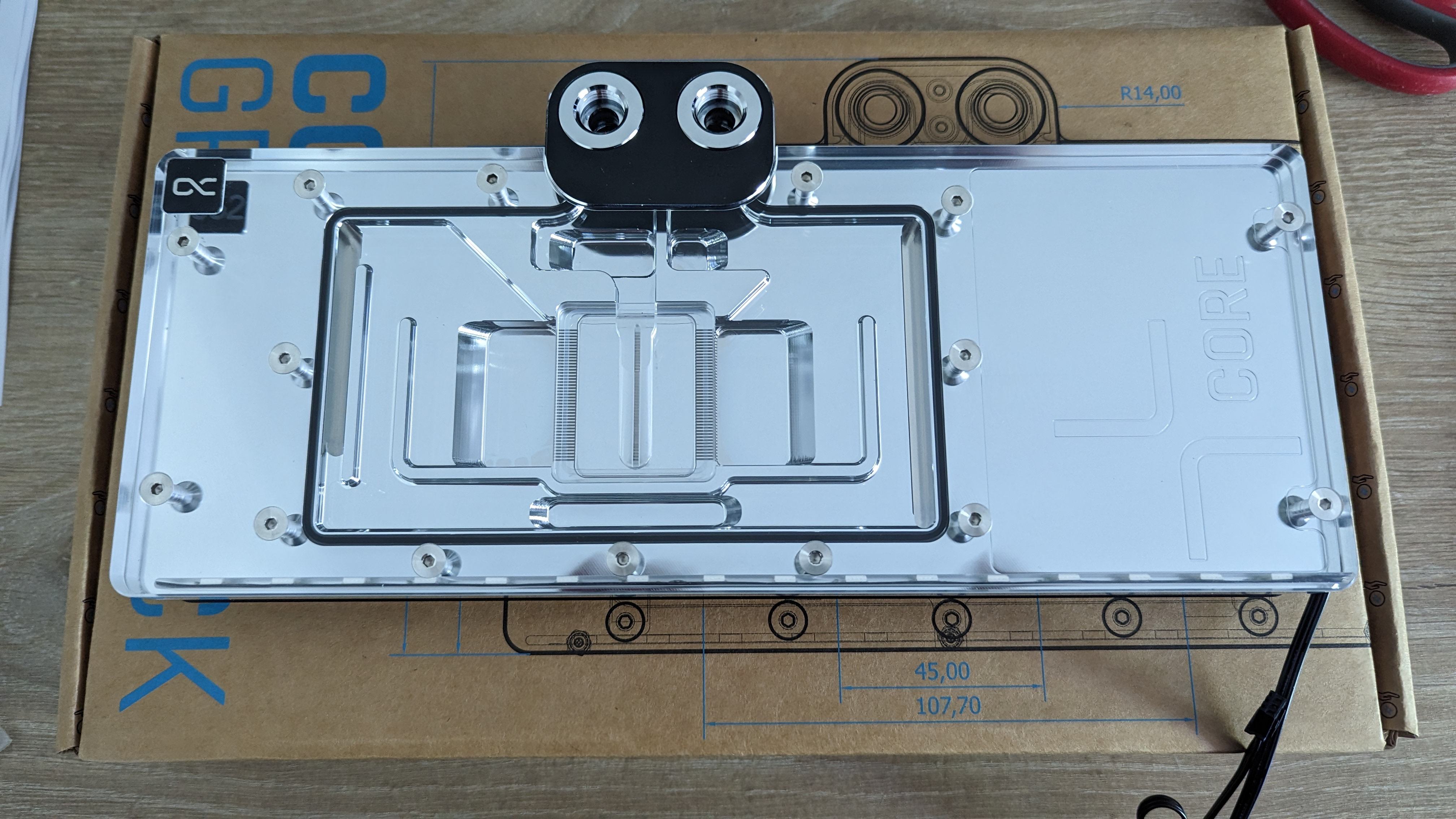

Das Paket ist unterwegs zu mir 😲
Boah krass. Gestern versendet, heute liegt's schon in der Paketstation zur Abholung. Ich poste Bilder und Werte, wenn ich mit dem Umbau fertig bin 🥳
Was eine Schönheit.

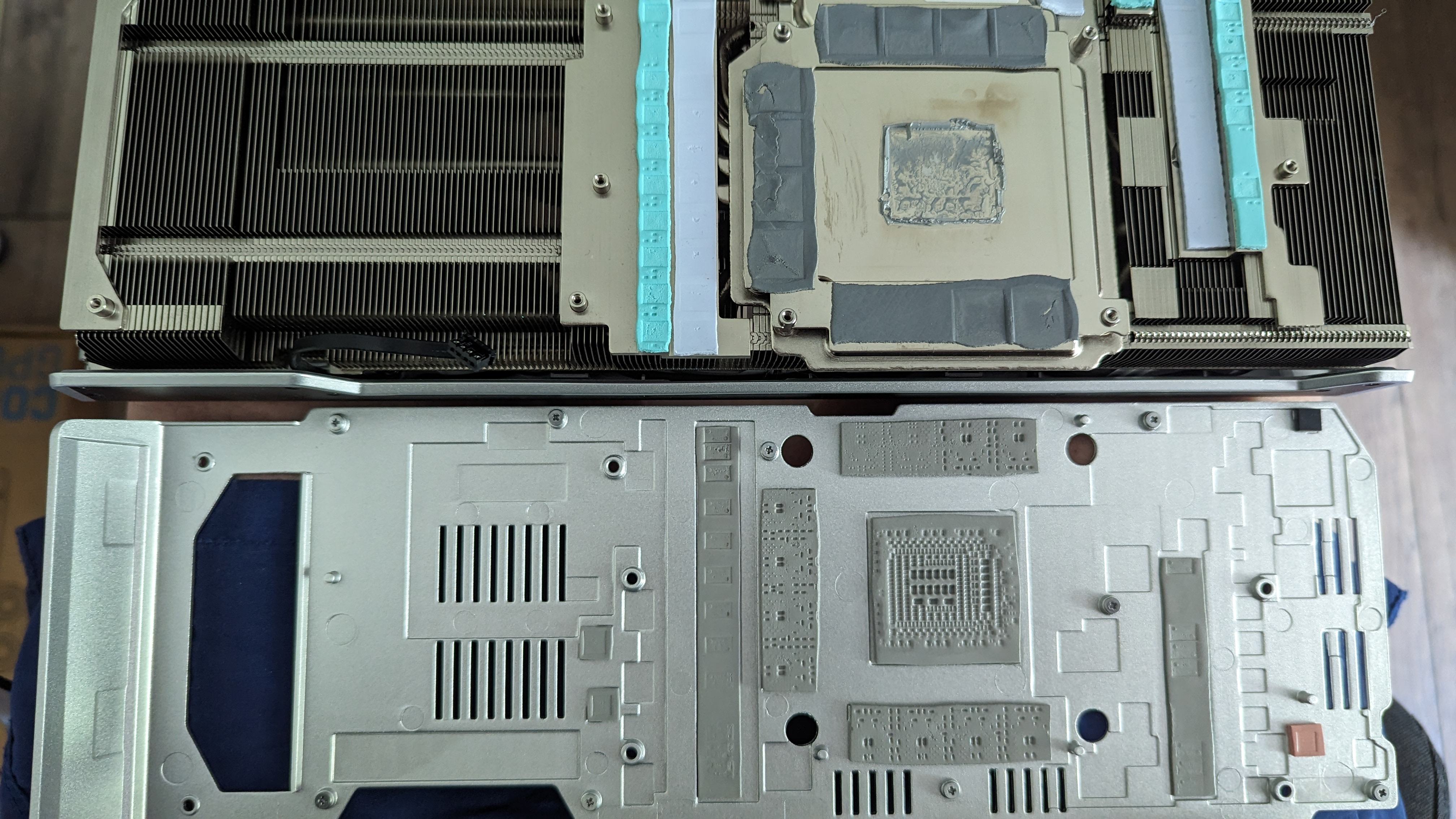

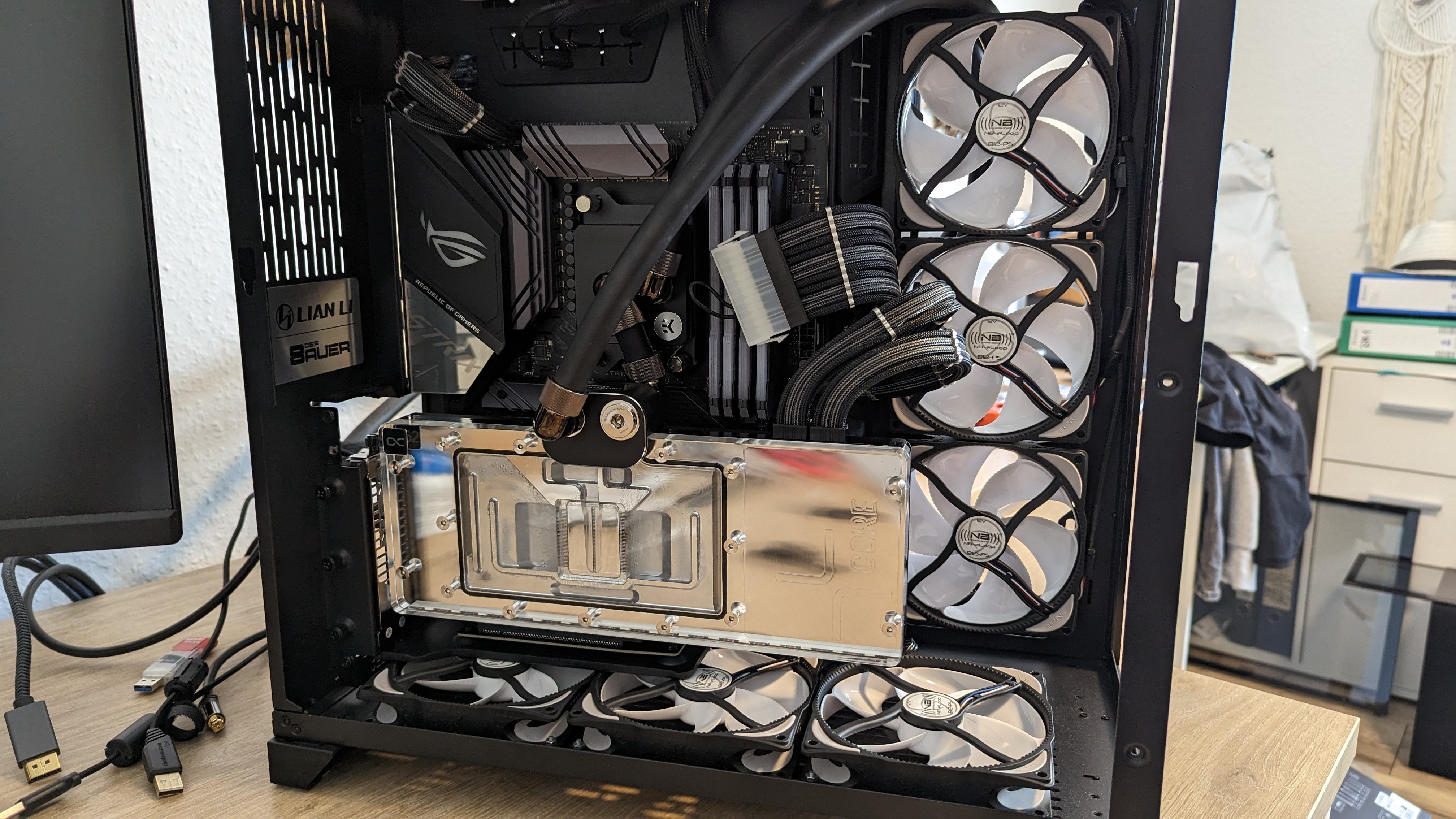

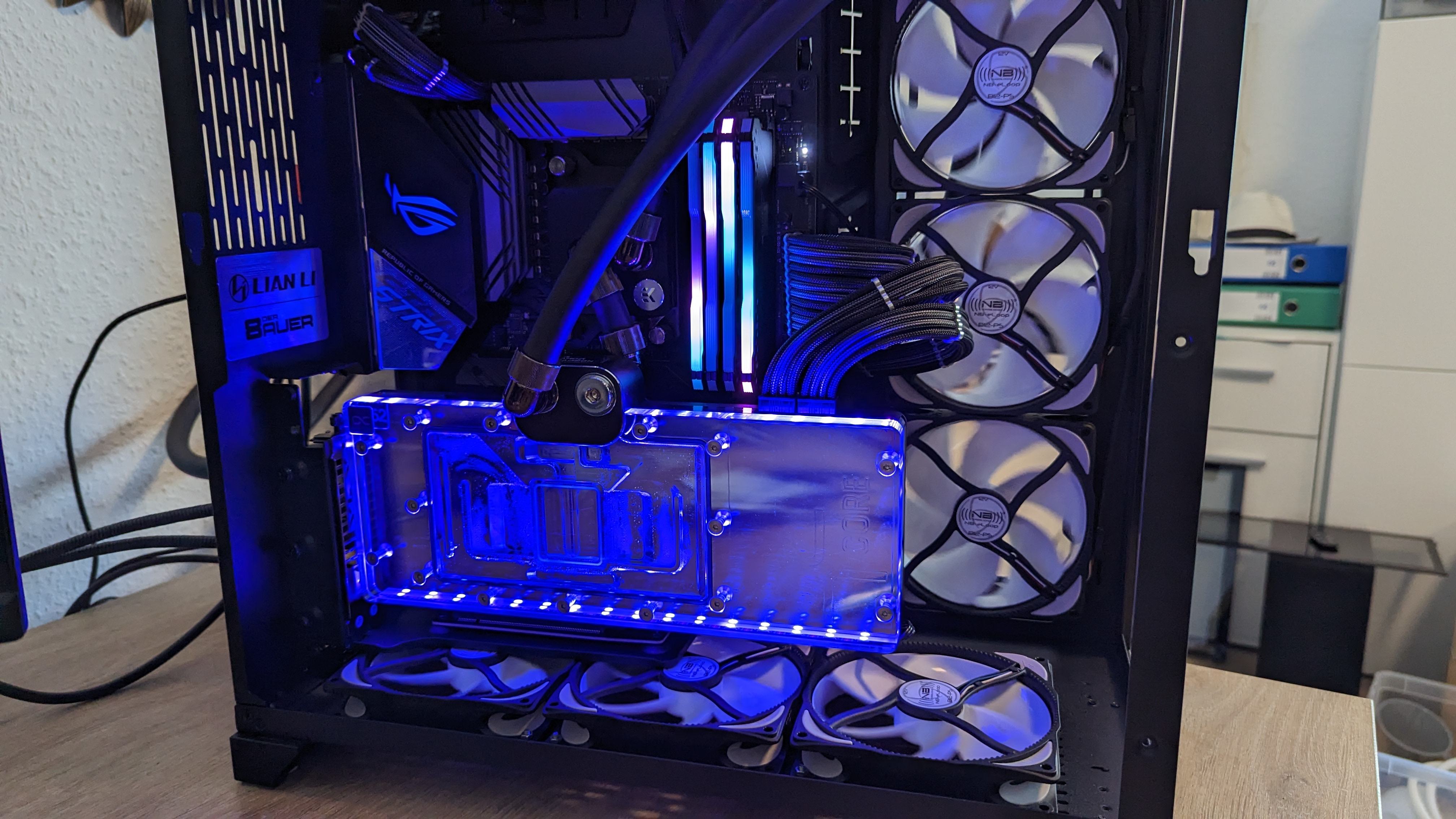

Umbau ist erfolgt. Lasse morgen ein paar Benchmarks laufen und poste dann die Temps.
Die Original Backplate runter zu bekommen... Da ging der Puls etwas hoch. Die ganzen ganzen kleinen Bauteile auf der Rückseite haben dich förmlich in den Pads verbissen.
Ansonsten war der Umbau ziemlich unspektakulär. Der Block gefällt mir unheimlich gut.
Dieser Schleier im Block sind übrigens kleine Luftblasen, legt sich sicher mit der Zeit.

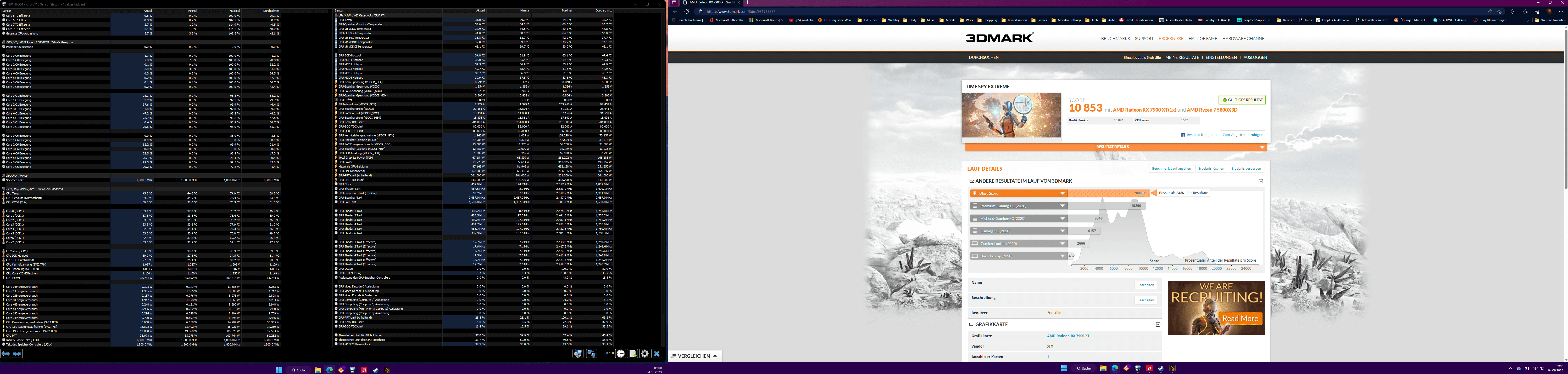

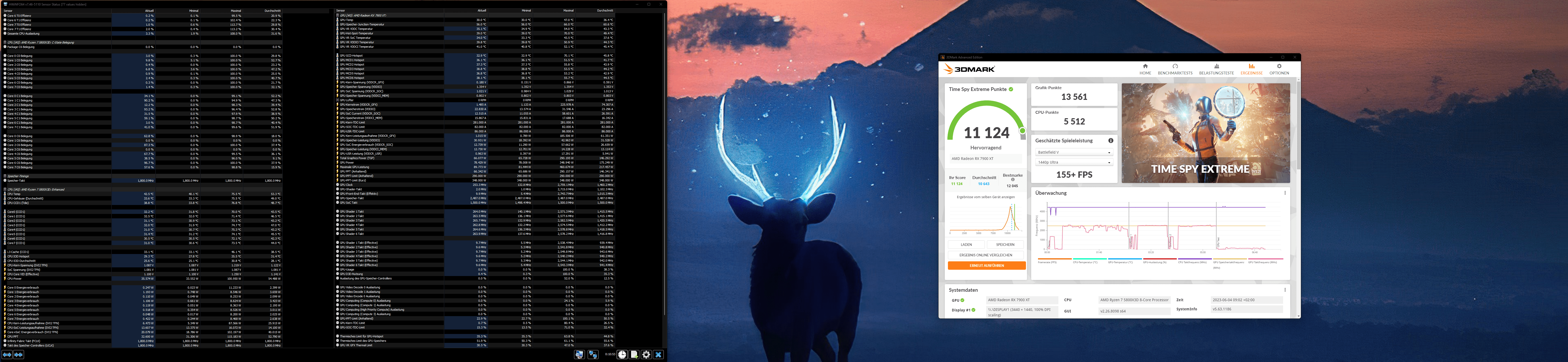

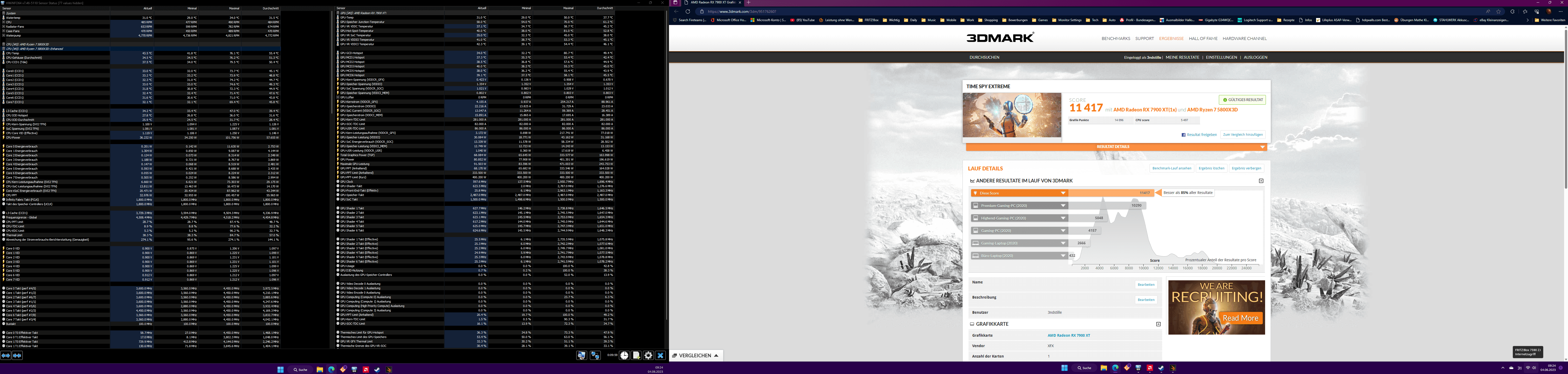

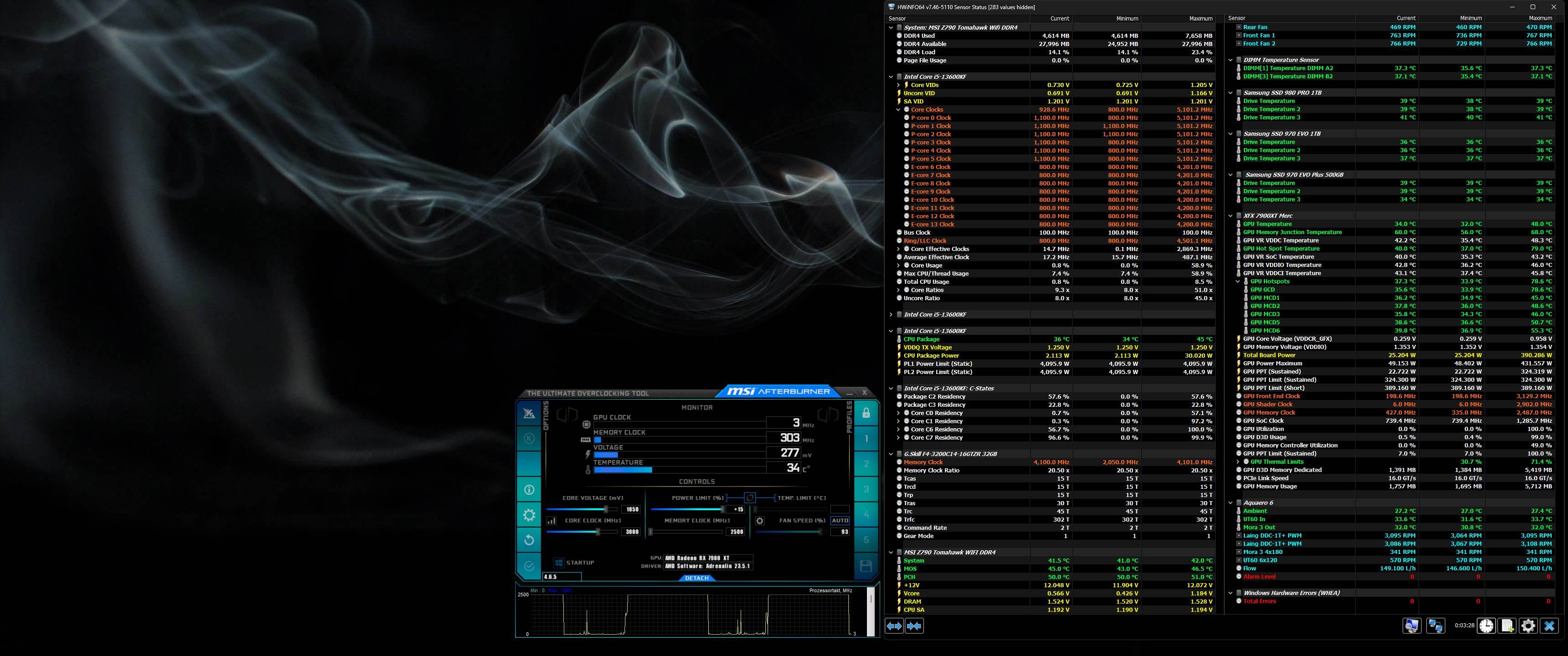

So, Benches sind durch. Raumtemp 18-19°. Bin ganz zufrieden, jedoch passt irgendwas mit der Leistung nicht, habe jedenfalls das Gefühl...
1. PT +15
2. PT stock
3. PT -10
Noch ne Zusatzinfo bzgl. Temperaturen nach dem Umbau. Hatte gestern kurz danach noch einen Benchmark laufen lassen und hatte bei PT+15 ca. 100° Hotspot Temps. Hab dann die Radi-Fans und Pumpe nochmal konfiguriert. Ebenfalls nehme ich an, dass sich der Block über Nacht noch etwas "gesetzt" hat, Pads und so... Also nicht verzagen, wenn die Temps anfangs etwas hoch sind 😉

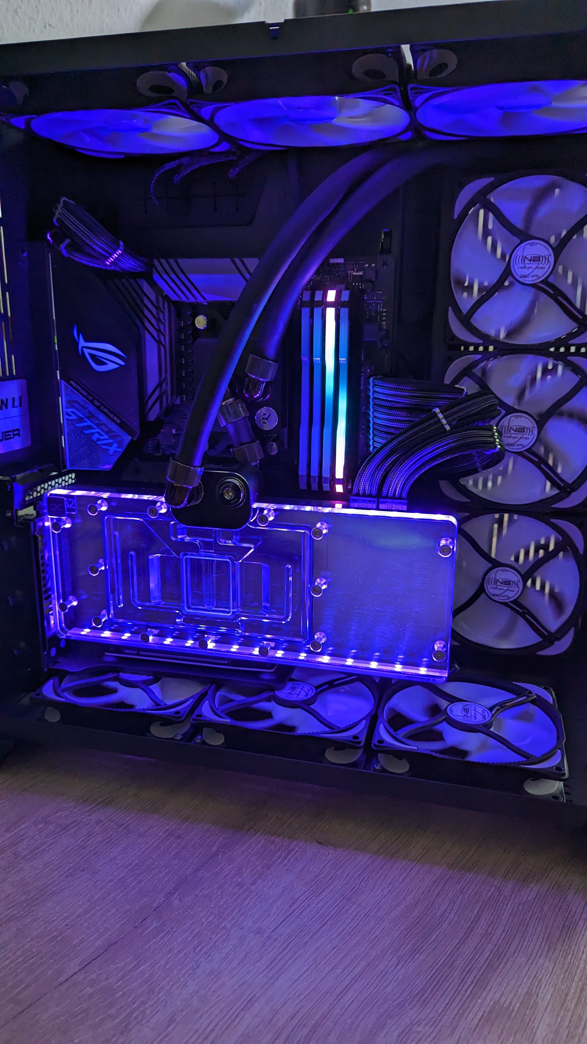

Und nochmal Fotos vom Block ohne Bläschen 😍
Hier noch Benches vom Superposition in 4K. Einmal PT stock und einmal PT+15

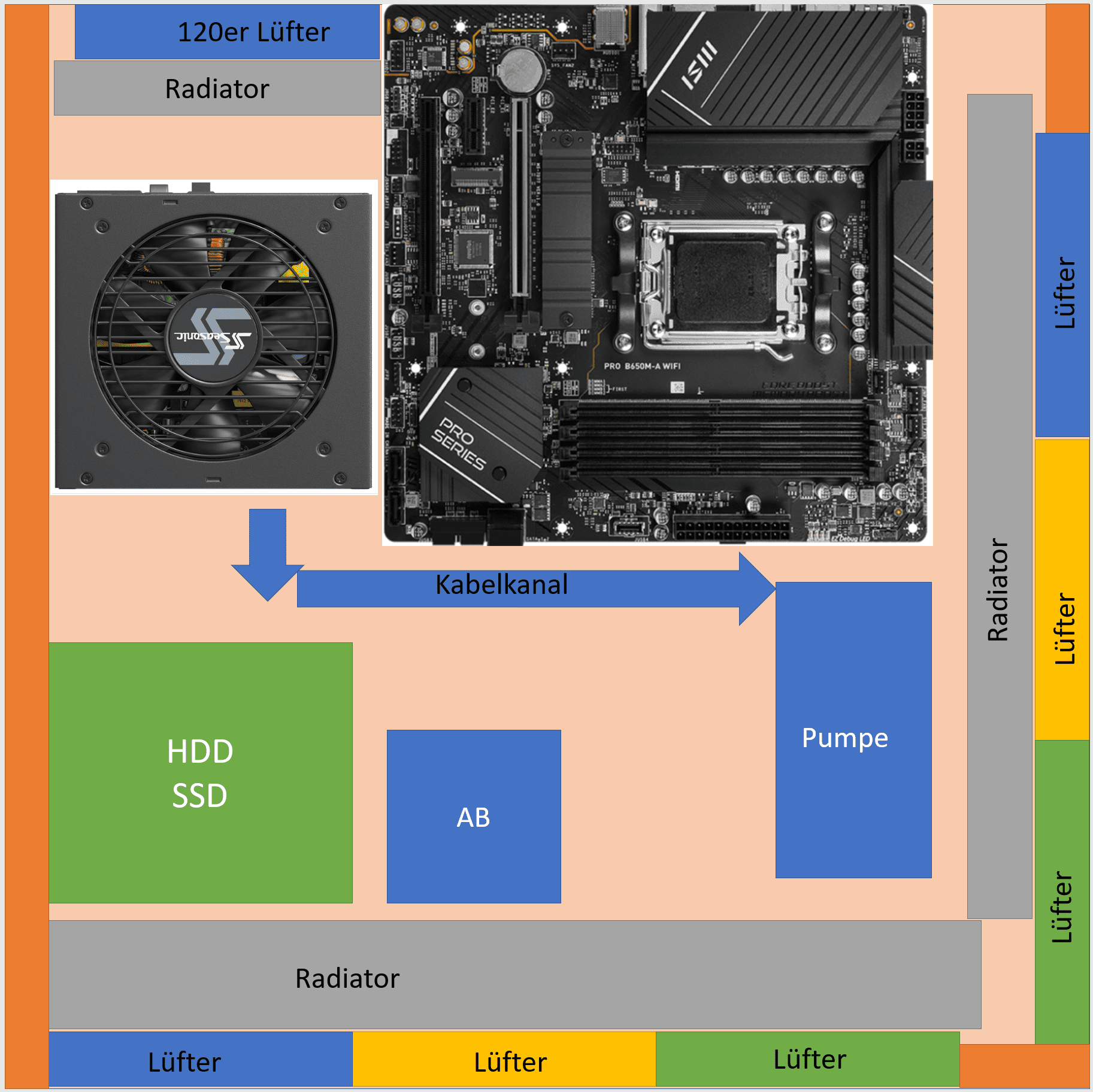

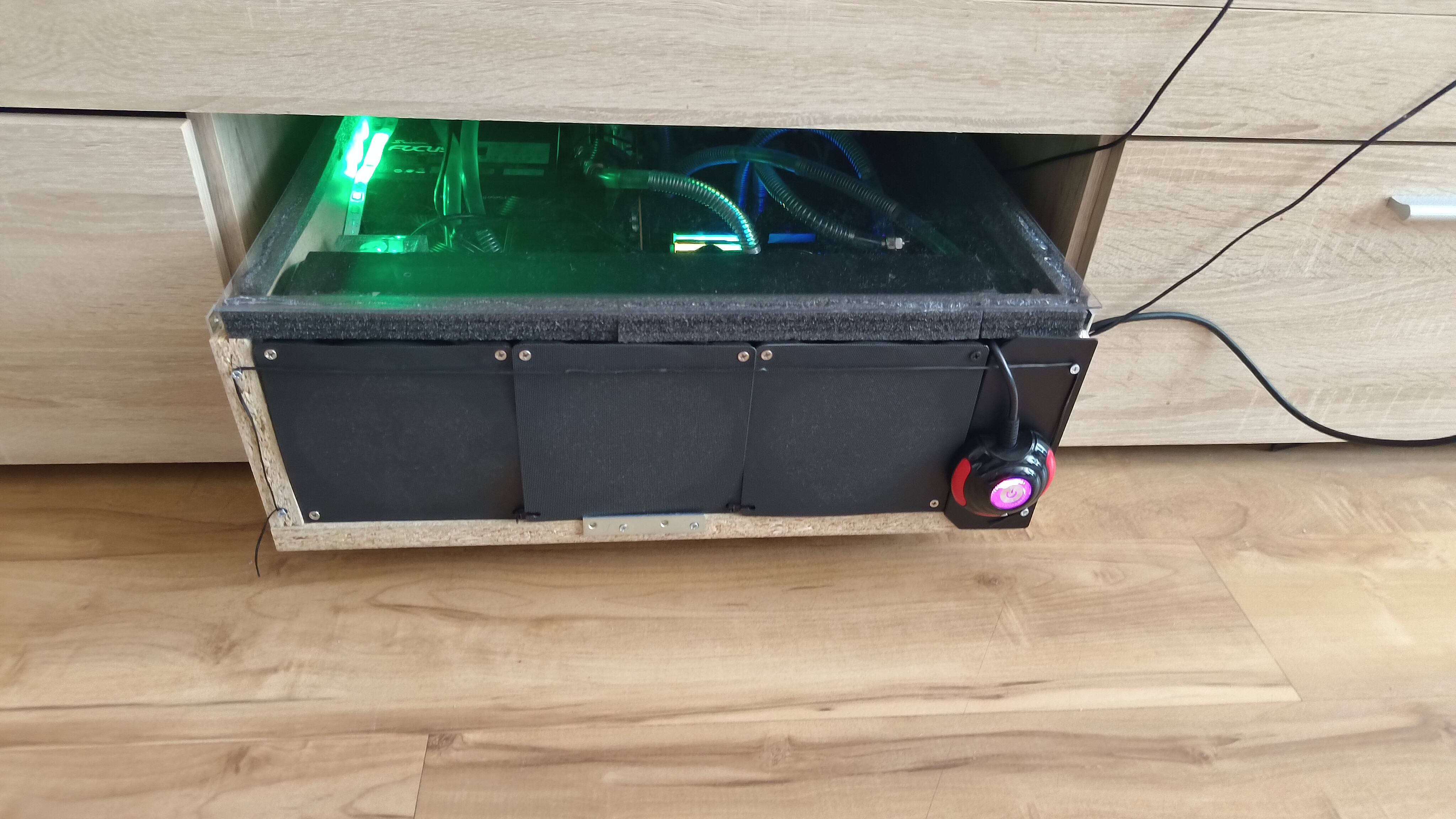

Also ich habe in der Zwischenzeit selbst ein passendes Gehäuse gebaut. Hab vorher alles sorgfältig geplant und in Powerpoint skizziert und bin jetzt mit den Temps sehr zufrieden. Hab zwar bisher noch nicht so viel Witcher 3 gespielt, aber bei knapp 43 Grad scheint sich die Wassertemperatur einzupendeln. Ist zwar nicht so hübsch wie der Computer von Hyperanon, aber mir reichts. :-)(y)
Hehe, danke für die Blumen. Solange es funktioniert, alles Bestens. 👍

Wärmeleitpaste gegen LM getauscht.
Mit meiner Vermutung das der Kühler bei 390W an die Grenzen kommt, lag ich etwas daneben:LOL:

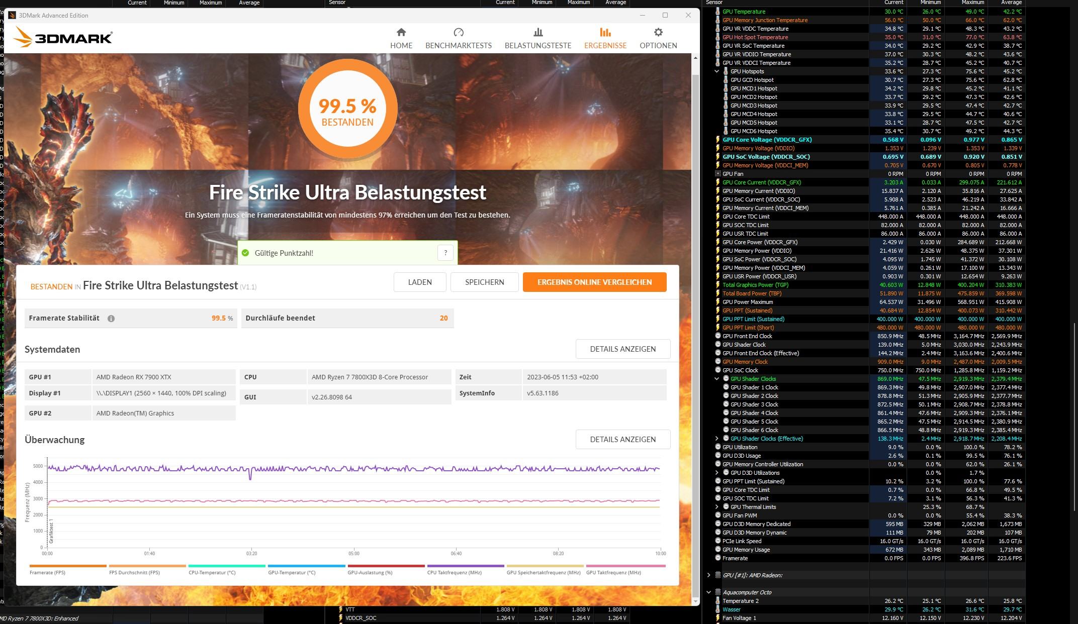

Kann das mal jemand nachstellen?
480Watt Fire Strike Ultra Belastungstest.
Block: Alphacool Aurora , VRAM und VRM Blaues Thermal Putty. GPU Thermalright LM.
Wow, das sieht natürlich schon besser aus. Ich hab das LM von Thermal Grizzly hier. Würde ich auch gerne mal versuchen. Hab nur kein Putty da. Welches nutzt du denn? Suche auch schon länger was vernünftiges.
Was ich mir halt auch echt vorstellen kann, dass der Anpressdruck mit den Pads nicht so optimal ist und deswegen die Temps nicht so geil sind. Putty ist da ja weitaus anschmiegsamer.
