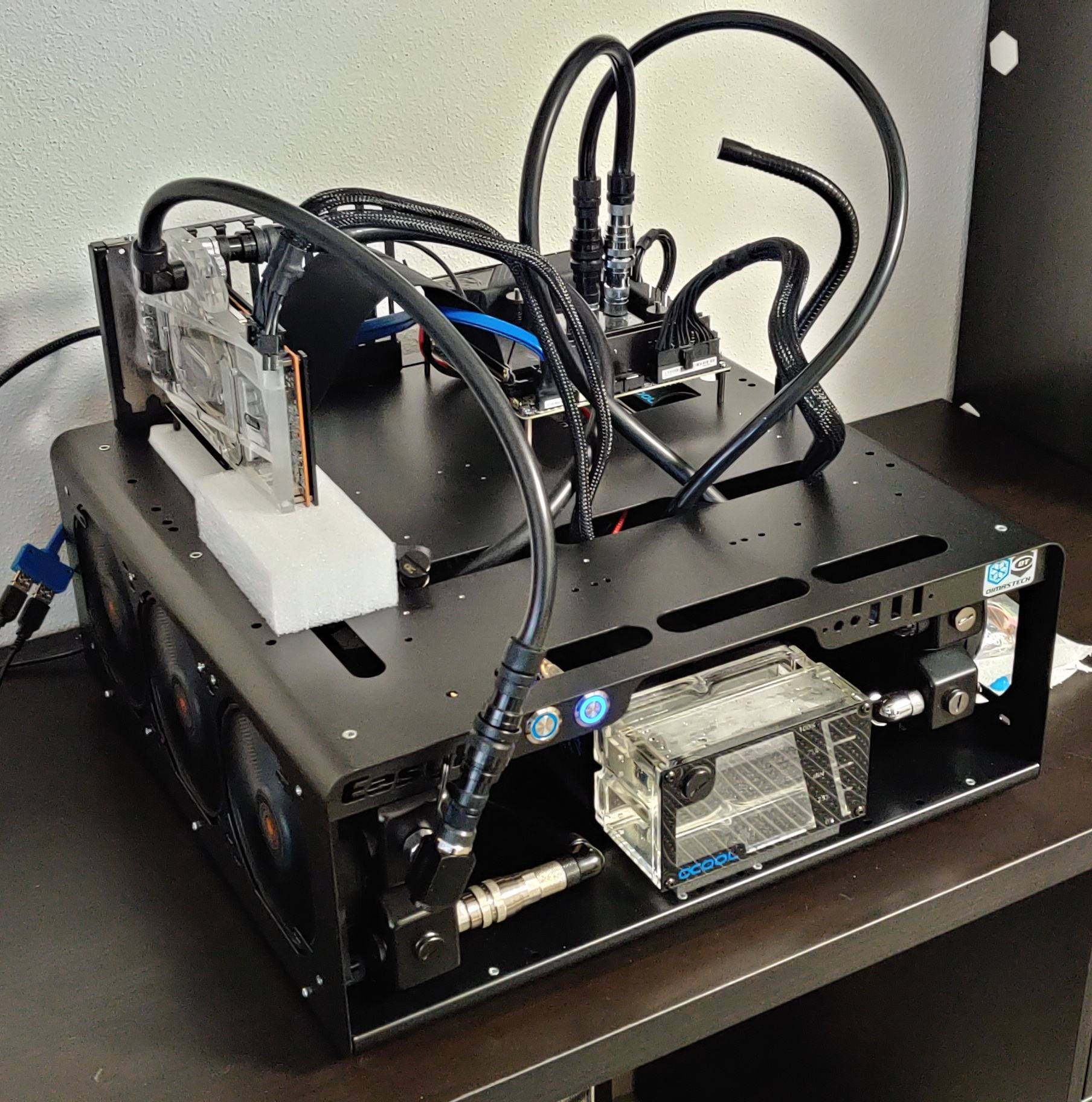

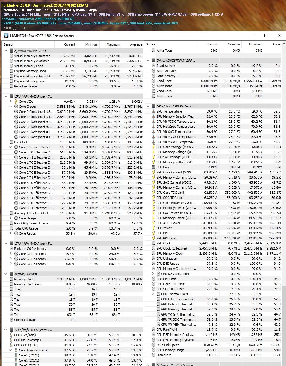

Habe bei meinem Bykski jetzt mal die EC360 Silver (1.5mm) verbaut und dazu noch die EC360 Ruby Pastete - Hotspot direkt mal 10C runter. Denke mit der Leistung kann man so mehr als zufrieden sein.
Bin mit dem Komplettumbau (neues Case) aber noch nicht durch sodass noch nicht alle Radi`s mit Lüftern versehen sind bzw. diese auch drehen, ist mir zu spät geworden heute. Wassertemp kann ich derzeitig auch noch nicht messen.
