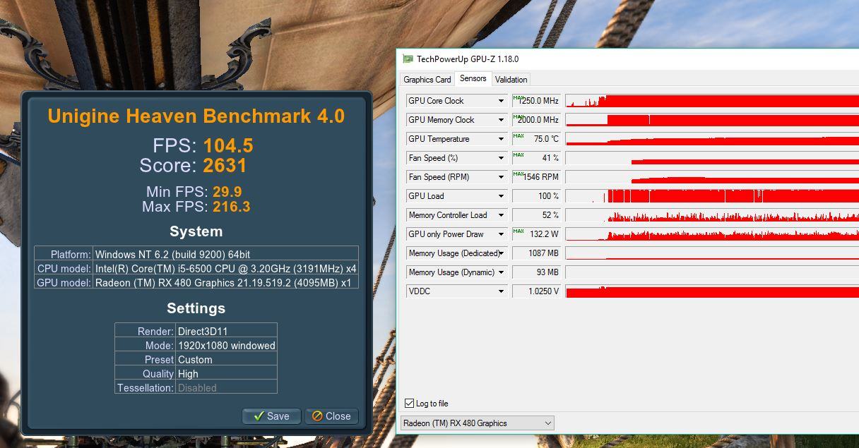

Hier kommt mal ein kleines Update von meiner RX480:
Ich habe den Takt auf 1250MHz gesenkt und dadurch das Spulenfiepen auf ein absolutes Minimum gesenkt, das stört mich jetzt nicht mehr und im Spiel merke ich vom verringerten Takt nichts. Im gleichen Zug war es mir möglich die Spannung in State 7 auf stabile 970mV zu senken. Als nächstes habe ich in mein Gehäuse direkt unter der Karte zwei Intake Lüfter @700 1/min montiert und das Ergebnis konnte ich fast nicht glauben, aber seht selbst. Im Idle kommt die Karte mit ausgeschalteten Lüftern so nie über 40°.
Was jetzt noch aussteht ist ein Repaste mit Kryonaut und das Einbinden der Backplate in die Kühlung.

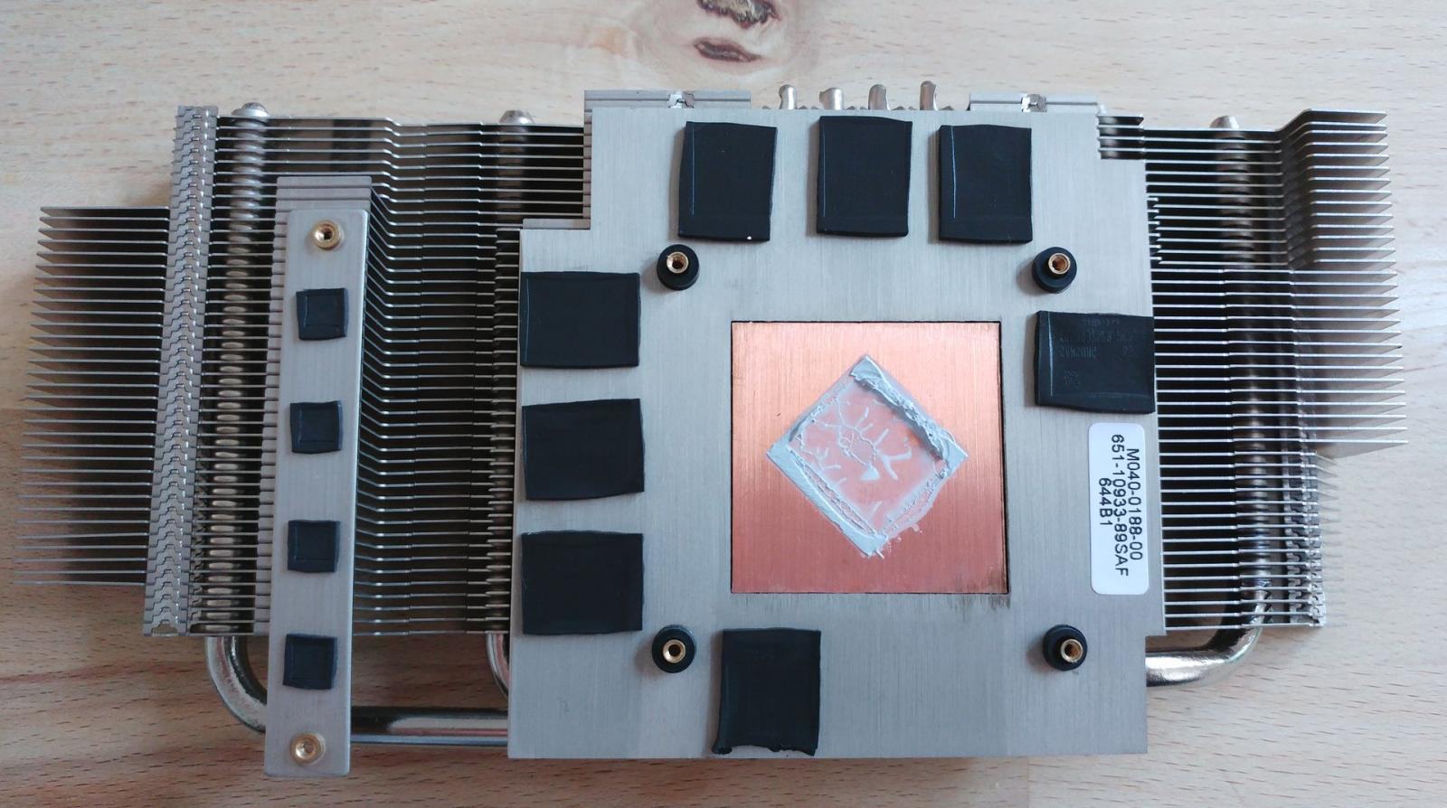

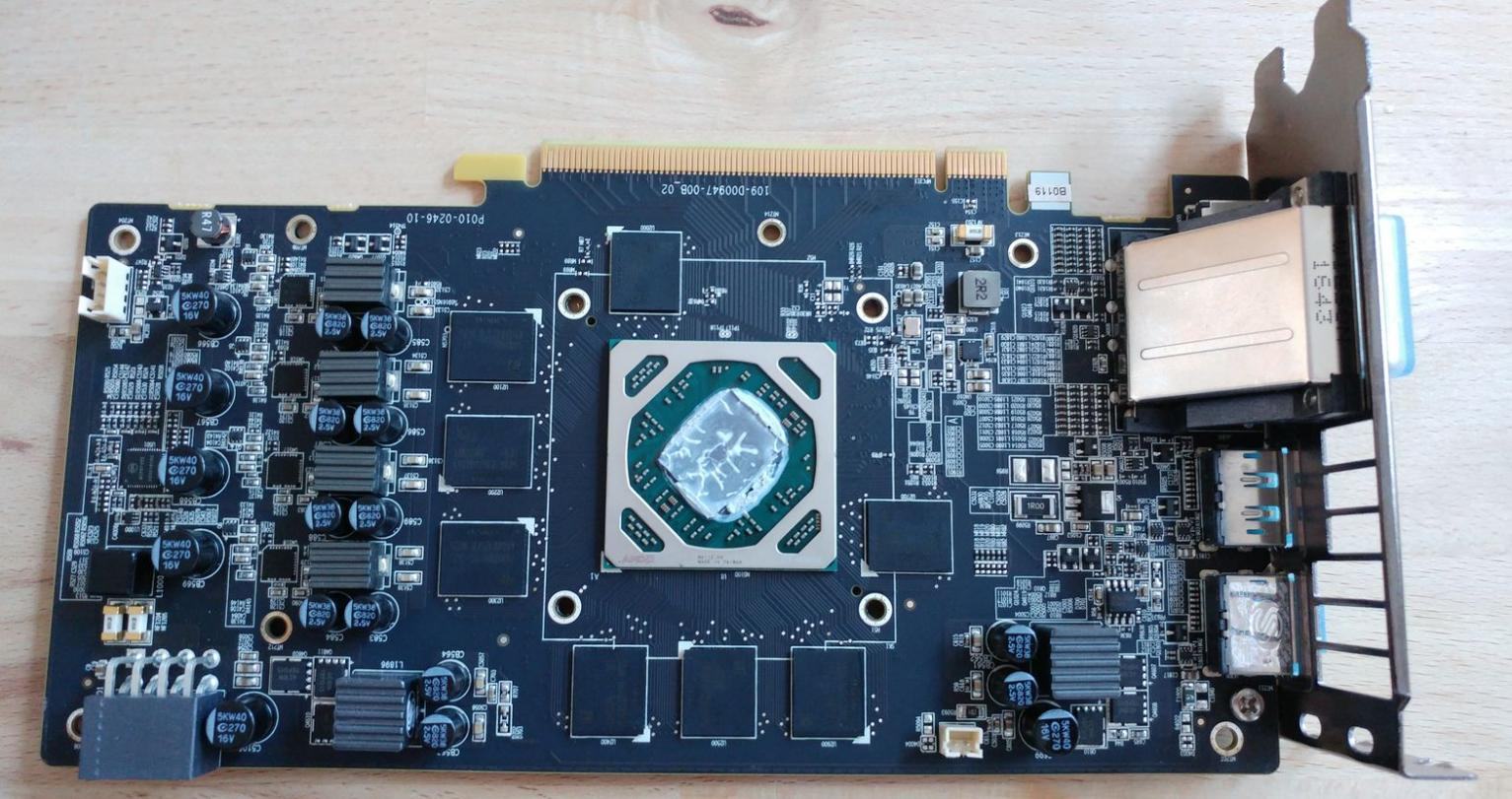

Ich habe meine heute demontiert und die Wärmeleitpaste getauscht um zu sehen was ich noch raus holen kann an Temperaturen.
2° weniger hab ich bei spielen jetzt.Ich Hatte noch Wärmeleitpads übrig die ich auch ersetzt habe.Die alte Paste war jetzt nicht übermäßig zu viel drauf,
deswegen vielleicht auch die paar grad unterschied.

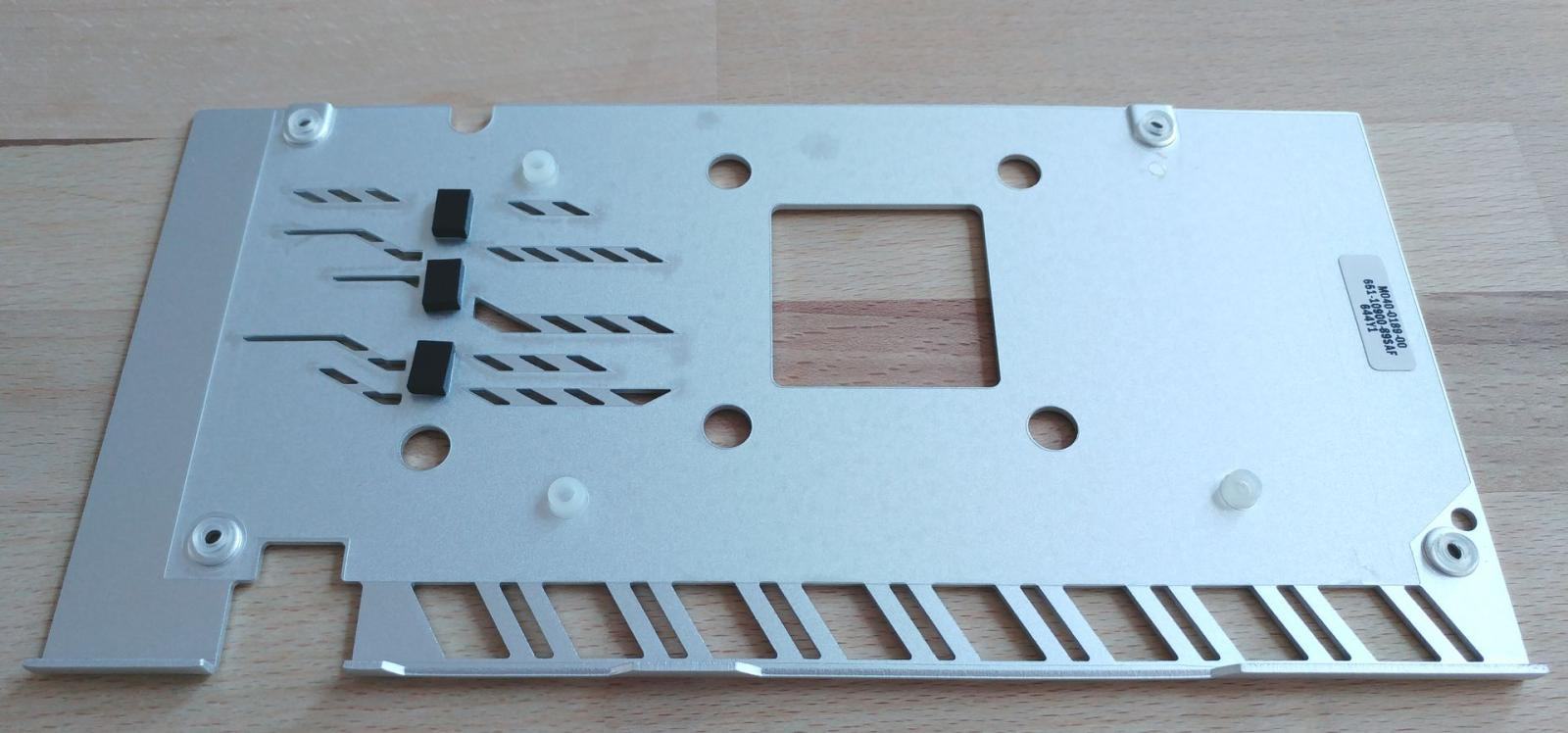

Ich habe auch die Folie entfernt auf der Backplate da eh Abstandshalter auf der Plate sind und somit auch nix in Berührung kommt mit der Grafikkarte.
Die Folie hat ja keine gute Wärmeübertragung und somit eigentlich unsinnig.
Das ist korrekt du solltest aber noch die Wärmeleitpads tauschen. Das bringt meiner Meinung nach mehr...
Ich bin zufrieden soweit,ich komme nicht über 55° was will man mehr :wink:

Nochmal ein kurzes Update zu meiner RX480 nun mit Rapaste und Thermalpad Mod:
Bin wirklich begeistert! In Heaven bringen mir Repaste und Mod -250RPM bei gleicher Termperatur. Die Karte dreht jetzt bei Spielen wie Witcher 2 mit 1400RPM bei 75C Temp.target. - vor dem Mod und ohne meine Intake Lüfter war ich hier bei 2200RPM. Bei grafisch nicht so aufwendigen Spielen wie XCOM 1 drehen die Lüfter max. 1100RPM. Im Idle bin ich nun bei 39C-41C dabei bleiben dir Lüfter der Karte aus und meine Silentwings 3 unter der Karte drehen fix mit 600RPM.

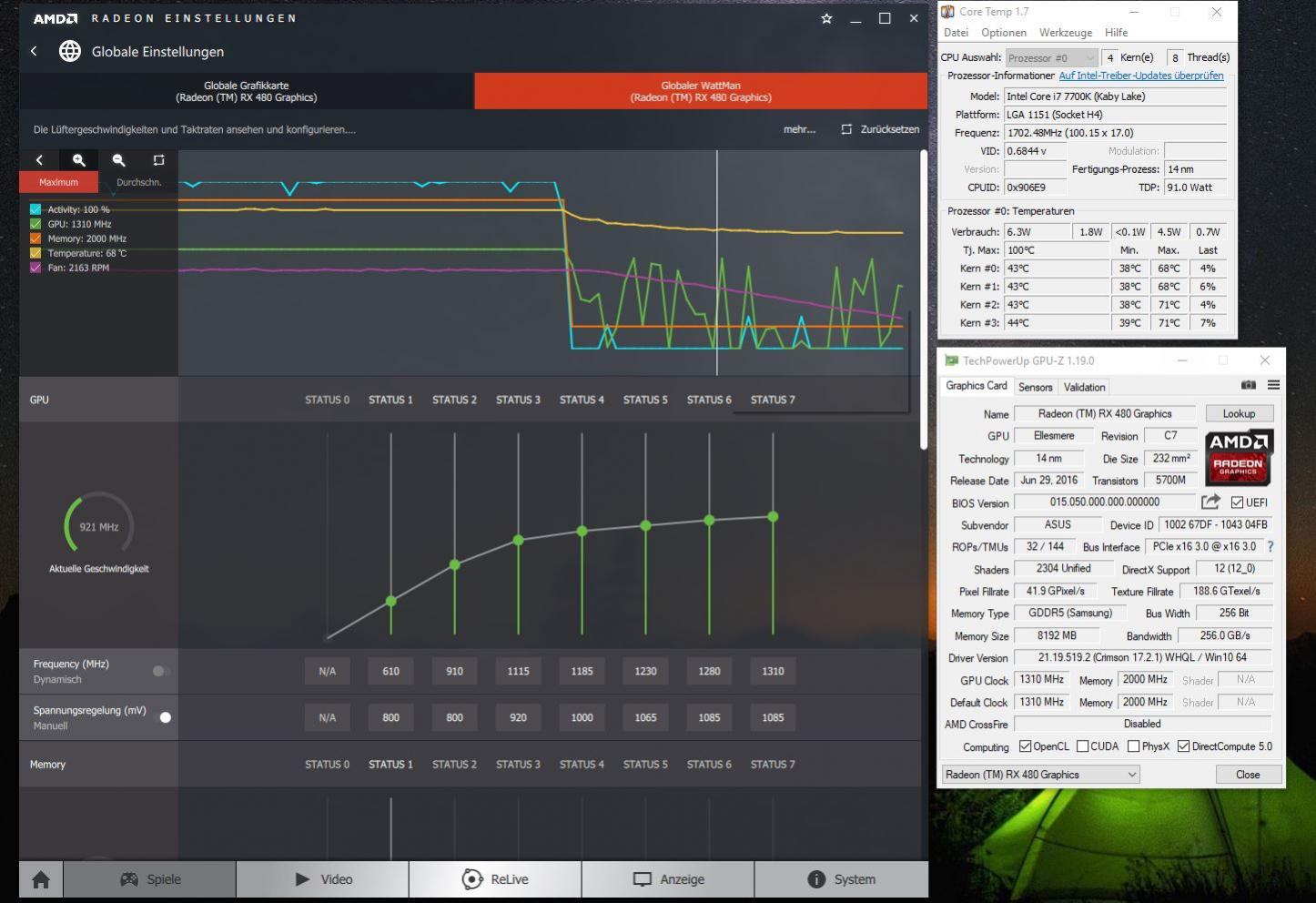

Hab bei meiner Graka die Spannung ebenfalls gesenkt.
Ausgang war bei voller Auslastung 1,150v
Bin jetzt bei 1,085 mit 1310MHz
Mit 1,080 bekomme ich Grafikfehler.
Hab 2 Stunden Heaven Benchmark 4.0 und ein paar mal Fire Strike. Anschließend noch etwas Battlegrounds.
Ich bin mir nicht sicher ob ich noch etwas übertakten soll :hmm:
Hast du denn irgendwo Probleme mit der GPU Leistung? Übertakten würde ich als letztes machen, erstmal allgemein die Spannungen Ausloten. Ich würde daher lieber richtige Spiele mit dem Standardtakt und deinem UV von 1085 mV ausgiebig (mind. 1 Stunde) testen, denn synthetische Benchmarks sind nicht so gut dafür, richtige Spiele fordern oftmals mehr Spannung ab, was dann (nach einer gewissen Zeit 30-45 Minuten, machmal länger) zum Spielabsturz führt / AMD Treiber zurück setzt, so lotest du besser die Spannung aus, ich kann auch "Benchen" mit höherem Takt und niedriger Spannung, das Stundenlang, aber bei diversen Spielen werden dann auf einmal 10-30 mV mehr benötigt für den stabilen Betrieb.
