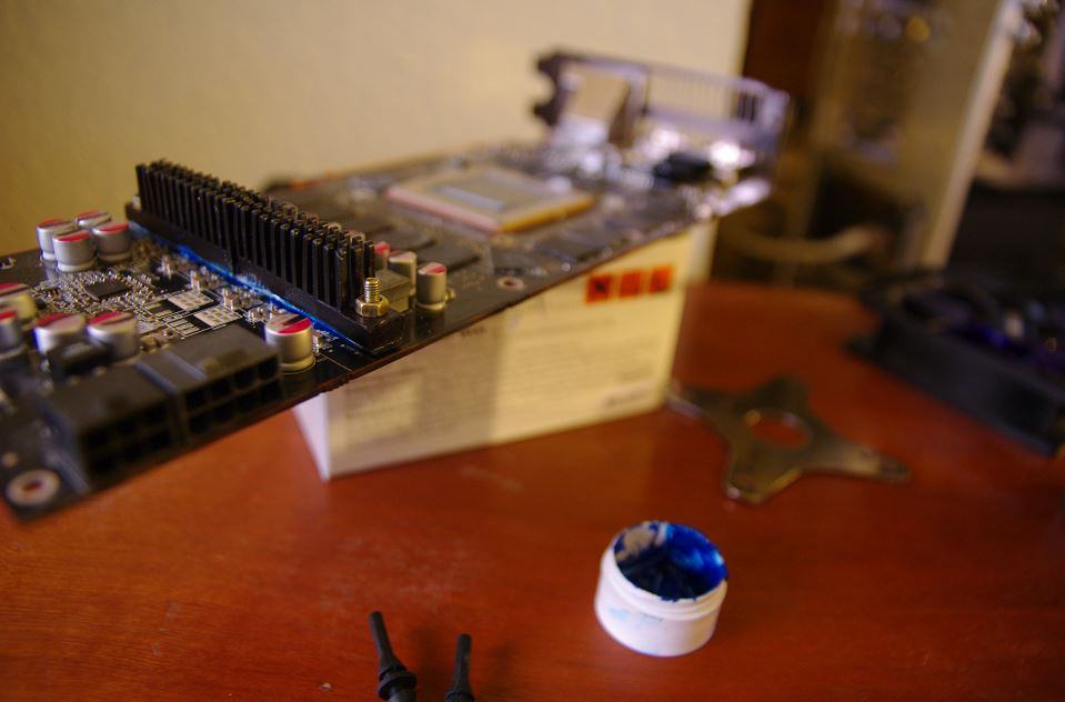

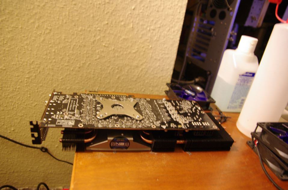

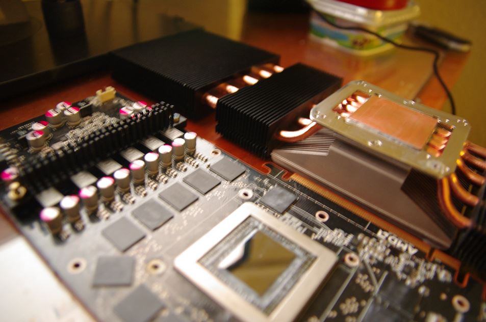

Bei meiner mal wieder etwas "gebastelt" :d ( Spawa Riegel verschraubt ) zusätzlich mit WLK aus dem industr. Bereich von Fischer verklebt. Der basiert auf Harz-Basis und bindet erst durch einen Härter. Läst sich aber problemlos wieder lösen da er nicht bretthart wird. Eher wie ein HartGummi. 2-3 Lamellen entfernt^^ damit das Ding auch ordentlich angeströmt wird.

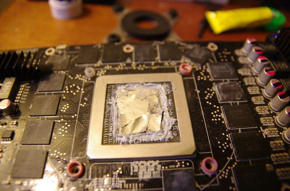

Collabority Metall-WLP auf den Chip. Sollte eigentlich auf isoliert auf die Spawas ....war mir aber doch zu heikel dann. Um den Chip herum noch eine "Spur" nichtleitende WLP gezogen.Ob das notwendig war weis ich nicht aber auch besser so:-))
VRam 2 mit einem größeren Kühler versehen/Backplate etwas angepasst ,Rückseite der Platine am Chip jetzt frei
Die normalen Speichersteine habe ich schon von Anfang nicht bestückt und können so schön angeströmt werden und behindern ggf. nicht den Luftstrom der Teile die wirklich heiß werden.

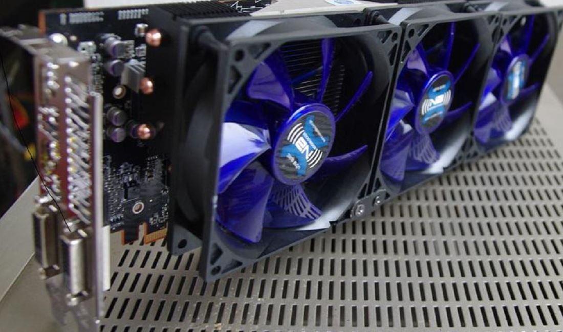

Ziel war und ist nicht max OC sondern mein Spielsetting 1125Mhz @1,3V ggf. noch etwas besser gekühlt zu bekommen speziell an den Elkos. Auch weil demnächst ne 2. rein und das ganze System bestmöglich leise bleiben soll. Ohne mir zig Lüfter ins Case zu packen.(derzeit 2 NB Multiframe + 2 auf Kühler)
Absolut überraschend war das die Flüssigmetallpads eher den Erfolg gebracht haben den ich mir von den Spawas erhofft hatte:-))

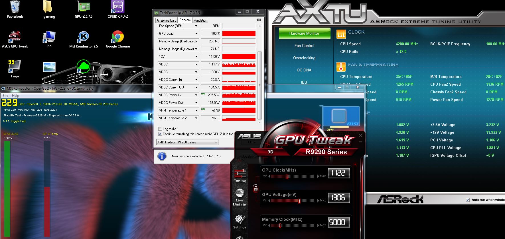

Selbst in Burn in was den Chip/Spawas mit am meisten erhitzt bei derartigen Tools erreicht der Chip keine 60Grad mehr nach 30min!!! Die Spawas deren Temps sich jetzt etwa "nur" um 5 Grad+- gesenkt haben dann 96. Aber das denke normal bei der recht hohen Spannung. (nach 15min 85+-) Aber der Chip hat nach 15min etwa 20Grad weniger als zuvor! Die Temps dann nicht mehr gestiegen bis 30min(2 Grad)
Auf dem Screen sind CPU1 die beiden äußeren Powerfan der mittlere Lüfter der Karte.http://www.computerbase.de/forum/attachment.php?attachmentid=393886&d=1390954869
Temperaturen beim real Zocken BF4 in den gleichen Settings sind beim ganz leicht darunter ,Spawas - 20Grad.

Aber auch wenn ich weiss das die WLP die du neben dem Pad auf die GPU geklatscht hast nicht schadet, läuft es mir bei dem Anblick echt kalt den Rücken runter! :fresse:
Unter den Kühlern die der Hersteller draufsetzt ,sieht es oft nicht anders aus,nur ist dann meist nicht nur neben dem Chip zu viel sondern auch darauf.So auch bei meiner Sapphire:-(

. Soweit ich gesehen habe ist das Zubehör etwas identisch dem alten Peter.Die Höhe ja auch Der ist doch praktisch noch ohne Lüfter schon 2,3 Slot:-) oder wie meinst Du das? http://saved.im/mtg5otkzzwy4/imag0131.jpg
Je nachdem ob Du die Schiene verwendest , http://saved.im/mtkwnzm0zhy2/imag0292.jpg oder die Lüfter direkt auf den Kühler montierst(keine Halterungen im O- Zubehör),hast Du 4 bzw 3,5 Slot.
Wenn Du mit der Slot blende die Schiene meinst , siehst ja wie breit der dann ist. Die Schiene wird unter der Karte in einem freien Slot(Blende entfernt) montiert
