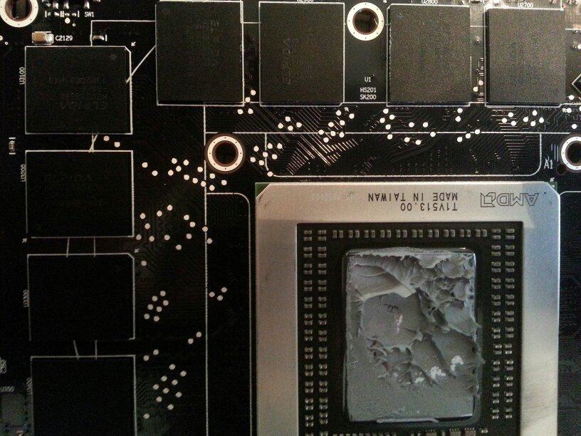

Kleber härtet grad aus meiner xfx
Wahnsinn was da wlp beim stock kühler drin war

Mein DIE war nur hauchdünn mit WLP bestrichen
Ich weiss noch von meiner GTX 470, dass der Kleber nur schwer runter geht, aber ich denke du hast nicht vor die Karte in nächster Zeit wieder umzubauen.

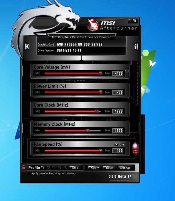

Ich habe das ASUS Bios drauf und kann mit MSI Afterburner 3.0.0 Beta 17 die Spannung verändern von -100mV - +100mV und die Leistungsgrenzeinstellung habe ich bei CCC auf + 50% gestellt, damit der Takt konstant auf 1025MHZ bleibt

Hast du die Leistungsgrenzeinstellung im CCC auch auf +50% eingestellt, ansonsten kann ich mir kaum vorstellen, dass deine R9 den hohen takt halten kann, trotz 100% Lüfter

Danke, dachte das Power Limit kann man derzeit nur im CCC ändern, aber wenn man im MSI Afterburner die Benutzeroberfläche auf Default einstellt, dann kann man plötzlich auch im Aftrebürner das Power Limit hochsetzen.
