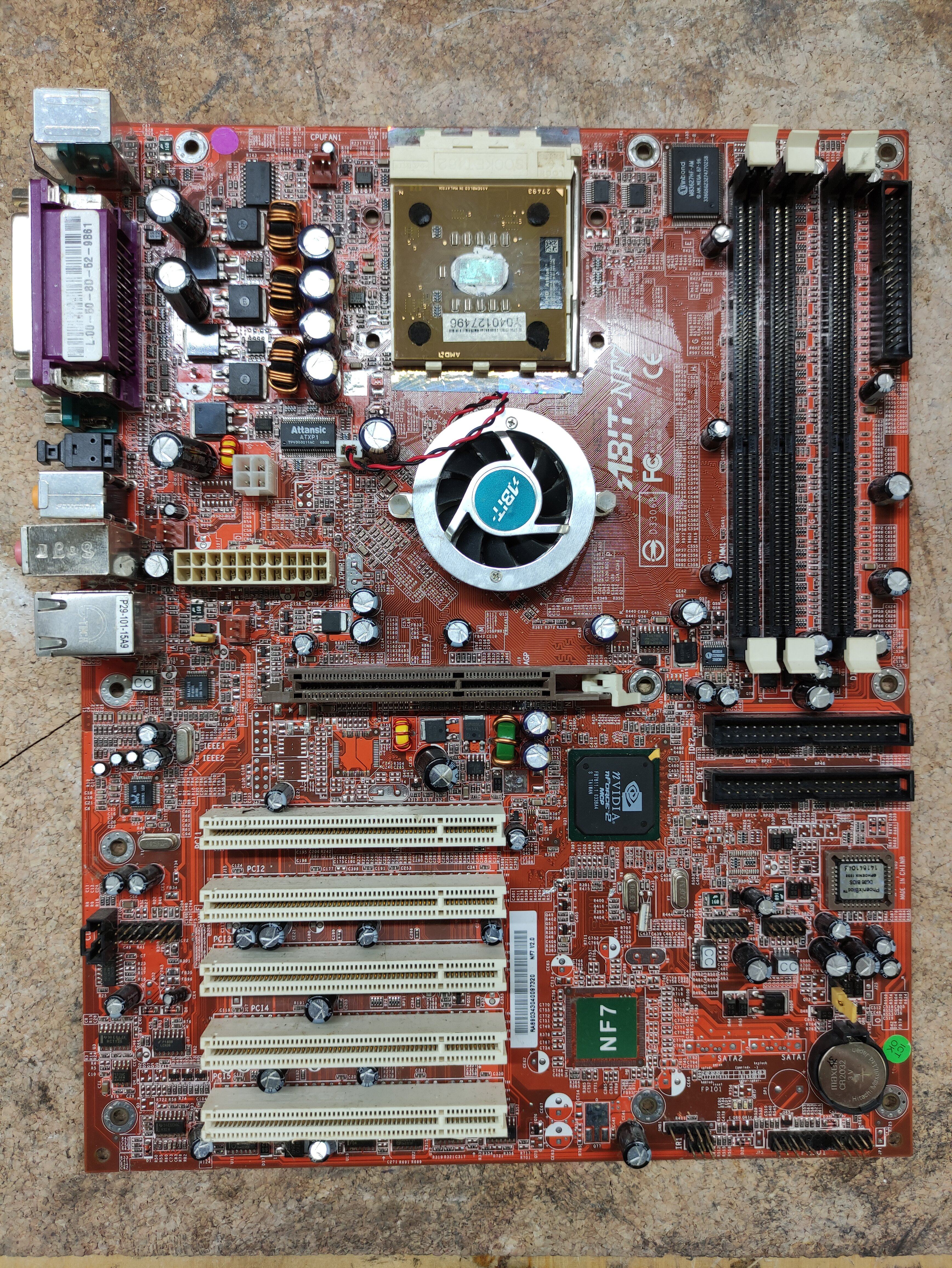

Habe nun auch wieder ein NF7 v2 :)
Mal schauen ob es wieder leben kann.
Wurde als Defekt verkauft.
Ein Cap fehlt, der unterm AGP ist aufgebläht und beim Ram ist einer Eingedrückt.
Bei der Seriennummer sind Lot-Klekse... Die sind wohl später mal drauf gekommen.
So der erste, schnelle Eindruck vom Board.
Schön, bei dir ist das Teil von EKA also gelandet :bigok: Bin gespannt ob es läuft, ich hätte es auch fast gekauft, hatte sogar schon die PayPal Adresse von dem Typen, habe mich dann aber dagegen entschieden, weil mir das zu risky war und ich schon genug Teilespender liegen habe :d Bitte berichten. Denk bitte dran, dass die Specs vom 1800er eingehalten werden müssen, da ist das Board sehr picky wenn der nicht passt. Ein Pana FR scheidet hier aus.
@Ben Psyko
Für den AGP Port habe ich noch einen Poly da. Sag Bescheid, wenn du einen brauchst.
Viel Glück, dass du das ans laufen bekommst.
@WMDK
Ja genau von EKA,
Ich hab für 19€ inkl Versand zugessagt, ist ja noch mit CPU und Aluschrott.
Ich dachte mir das bekommt man bestimmt wieder hin :)
Es wird erstmal grob gereinigt und eingelagert.
@digitalbath
Danke für das Angebot! Da ich noch am Sammeln bin für Mouser werd ich den dann da mitbestellen wenn es soweit ist :)
Hast du denn genug da um wenigstens grundsätzlich die Funktion zu testen? Also irgendwas um den 1200/16V ZL und den 1800er HM zu ersetzen? Bevor du da 30€ an Caps drin versenkst, wäre ja eine grundsätzliche Prüfung erstmal zu empfehlen, denn das Teil scheint ja schon was mitgemacht zu haben :d Sag Bescheid wenn du ein First-Aid Kit brauchst, dann sende ich dir was rüber, für die NF7 habe ich immer Reanimationsware am Lager :d
:unsure: Ein First-Aid-Kit mit alten Kondis habe ich nicht, würde aber sinn machen, jetzt wo du das so schreibst.
Ich meld mich, Danke @WMDK

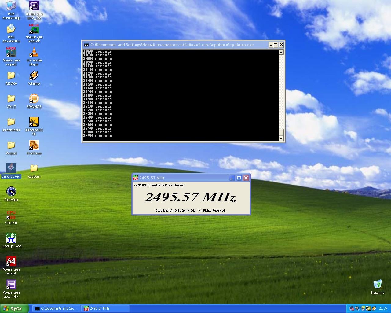

Sie hatten fast Recht, dieses Beispiel 2800+ übertaktet auf 2,5 GHz bei 1,85 Vkor (aus irgendeinem Grund erlaubt mir Asus A7N8X-E nicht, mehr einzustellen) und arbeitet relativ stabil, was besser ist als mein Barton 2500+. Allerdings erwärmt er sich bei gegebener Frequenz und gleicher Spannung deutlich stärker als mein 2500+. Valid at 2.5ghz
Das ASUS baord kann nur bis maximal 1,85V einstellen. Für mehr muss man einen Volt mod machen.
2,5GHz mit dem K stepping ist allerdings nicht schlecht. Ich hätte mit weniger gerechnet.
  • Danke
Reaktionen: Tzk
Außerdem werde ich höchstwahrscheinlich eine Modifikation des Power Stabilizers benötigen, denn wenn ich versuche, 210 fsb mit dem Clockgen einzustellen, startet der Computer ohne Fehler neu. Hat dieses Board eine Art Überlastungsschutz? Ich verstehe, dass Vcore über 1,95 V beim Übertakten für den Dauergebrauch keinen Sinn macht?
Das ASUS baord hat eine over voltage protection. Das board schaltet bei ungefähr 2,1V ab.
1,95V würde ich nur für kurze Tests verwenden. Dauergebrauch ist bei mir <1,80V.
Bei einer Spannung von 1,82 V ist der Prozessor aufgrund von Spannungseinbrüchen unter Last nicht stabil (Drängungen bis 1,76 V, bei denen das System in einen Bluescreen abstürzt). 1,85 V ist das Minimum für meine beiden Prozessoren, um bei hohen Frequenzen stabil zu arbeiten
Wenn du das kühlen kannst, dann ist das doch okay. Man muss damit rechnen, dass die CPU auf Dauer degeneriert. Bei einer K Stepping CPU ist das aber kein Verlust. Die bekommt man leicht ersetzt. Bei einer seltenen CPU hätte ich das nicht gemacht. Das muss jeder für sich entscheiden...
Logische Konsequenz aus der schlechteren Güte und der damit verbundenen höheren Leckströme.
Ich denke realistisch unter allen Lastszenarien dürften bei dem Takt und dem Stepping eher 1,9V+ sein, was schon ziemlich schmerzhaft ist. Das Silizium ist hier schon absolut an der Kotzgrenze. Ein CPU-Z Valid heißt ja erstmal noch nicht viel. 32M + 3D01 im Loop + Prime dürfen da wahrscheinlich die Probleme aufzeigen. 2,5GHz bei einem K-Stepping ist Brechstange pur.
Wie schnell verschlechtert sich der Prozessor bei einer solchen Arbeit? Ja, ich kann es ohne Probleme kühlen.
Ich habe beim Testen der CPU mit einem Multimeter auf die VRM des Mainboards gecheckt, da sind wirklich 1,84-1,86V, 1,9V waren nie da (was für mich nicht sehr gut ist, ich hätte noch gerne eine Validierung bei einer Frequenz von 2,6-2,7 GHz)
54 Minuten unter Last hielt der Prozessor mit Hilfe von Cpuburn durch, dann habe ich den Stresstest nach 20 Minuten einfach abgestellt, da die Stabilität recht offensichtlich war, hielt der Prozessor auch 4 Runden im 3Dmark2001 bei dieser Frequenz stand, Kühlung - Zalman 9500Led, Asus A7N8X Deluxe Mainboard ohne Voltmods aber mit Southbridge Kühlkörper und aktiver Chipsatzkühlung (40mm Lüfter).

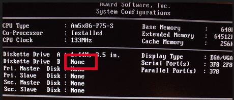

Ich möchte einen meiner Bartons in einen mobilen Prozessor verwandeln, um zu versuchen, hohe Busgeschwindigkeiten zu erreichen, also frage ich mich, ob dieser Prozessor auf meinem Asus und Epox funktionieren würde. In einem der Foren habe ich erfahren, dass Epox 8RDA3+ die FF-Postleitzahl ausgibt, wenn ein mobiler Prozessor eingesetzt wird. Werde ich solche Probleme haben?
Nein. Ich denke mal, dass du den L5 Brücken mod machen möchtest? Das wird bei einem Nforce2 Chipsatz nicht funktionieren. Bei VIA, SIS und AMD ja, bei Nvidia nein. Der Grund dafür ist, dass man bei NF2 den Multiplikator nicht nach dem Start ändern kann. Alle NF2 boards starten mit dem Start Multiplikator. Der ist bei einer locked Multi CPU gesperrt. Den kann man mit dem L5 Brücken mod nicht frei schalten; er bleibt gesperrt! Der L5 Brücken mod schaltet bei einer XP CPU nur den max Multi frei (+ Erkennung als mobile CPU). Das NF2 board wird vermutlich weiterhin mit dem Start Multi (XP 2800+ = 12,5) starten. Soweit ich weiß ignorieren NF2 boards den max Multi.
Athlon XP-M CPUs haben zwei Multiplikatoren: einen startup Multi: meist 6x und einen Max Multi: i.e. 15x bei XP-M2600+. Bei allen Athlon XP CPUs ist der max Multi mit dem Wert 11x deaktiviert.
Ich habe den mod bei einer locked Multi XP2800+ CPU gemacht (nur eine der L5 Brücken!). Bei dem K7S8X board mit dem SIS Chipsatz wurde die CPU dann als mobile erkannt und hat mit dem max Multi von 11 gestartet (link). In Windows konnte ich dann mit der Software den Multi verstellen. Aber nicht mit den Multi-Jumper!
  • Danke
Reaktionen: Tzk
Ja, ich wollte den l5-Jumper schließen und einen mobilen Prozessor bekommen, aber wenn es auf Nf2 nicht funktioniert, sehe ich keinen Sinn, ich habe ein KT600-Board von Albatron, aber ich kann die Frequenzen nicht bekommen Ich brauche es. Vielleicht war es auch nötig, die L6-Jumper zu modifizieren, wenn sie vollständig geschlossen sind, ist der Multiplikator 11 gesetzt, vielleicht war es notwendig, sie zu schneiden, um einen größeren oder kleineren Startmultiplikator zu erhalten? Ich habe "link" gesehen, dass L6-Jumper nur für den Startmultiplikator verantwortlich sind
Die L6 Brücken sind die Maximalen Multiplikatoren. Die L3 Brücken sind die Start Multiplikatoren:
Und das Ändern von L3 kann den Multiplikator des mobilen Prozessors beeinflussen?
Theoretisch sollte das bei allen XP CPUs den Multiplikator ändern. Ich habe das aber nie gemacht.
Ich habe das bei den fake CPUs gesehen, da wurden die L3 Brücken geändert.
Und wird der in einen mobilen Prozessor verwandelte Prozessor überhaupt auf dem Nf2-Motherboard funktionieren?
Ich denke schon. Soweit ich mich erinnere, hat mein NF2 board den XP zu XPM geänderten Prozessor gestartet, aber der mod hat da keinen Unterschied gemacht.

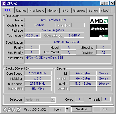

Es geht wieder los... :bigok: Erster Versuch mit dem NF7-S. Settings komplett identisch zum Lauf mit dem NF7, nur die Vdd steht bei 1.7V (mehr geht im Bios nicht). Ich tippe der Chipsatz verhungert bei 1.7V... Dennoch ein super Ergebnis für 30min Arbeit. 1:1 war bei 256Mhz Valid Schluss, dieses Board geht wohl ähnlich wie mein NF7 non-S.
Damit sind nun 4 Boards in den Top20 für den NF2 FSB auf HWBot. Das DFI (als fünftes) fehlt noch... :d
6:4 divider
619XT romsips with custom #3 preset
Trc/Trfc 14/16
DS4 SR7
6-6-6-6-3-6
Tref 1560
interface optimal
CPC On
1.85V VDD
bios digitalbath 619XTR2 B2D.
48h auf 75
Tref auf 1560
Ein Vali mit 275MHz ist ein guter Anfang. Ich denke mit tweaks solllen >250Mhz im 32M möglich sein. Du müsstest bei den sip Werten im tweaker die 0 mit Zahlen füllen. Das gibt meist ein paar MHz mehr. Zumindest bei meinen boards. Dann dürfte noch ein Unterschied sein, ob du die Hynix BT-D43 mit 3-4-4-8 oder mit 2,5-4-4-8 laufen lässt. Ich teste meist mit 2,5-4-4-8.
Es geht wieder los... :bigok: Erster Versuch mit dem NF7-S. Settings komplett identisch zum Lauf mit dem NF7, nur die Vdd steht bei 1.7V (mehr geht im Bios nicht). Ich tippe der Chipsatz verhungert bei 1.7V und deshalb geht nicht mehr... Dennoch ein super Ergebnis für 30min Arbeit.
Bei eingestellten 1,7V im BIOS hast du vermutlich ca. 1,74V anliegen. Kann schon sein, dass da der NF2 Chip mehr haben möchte.
