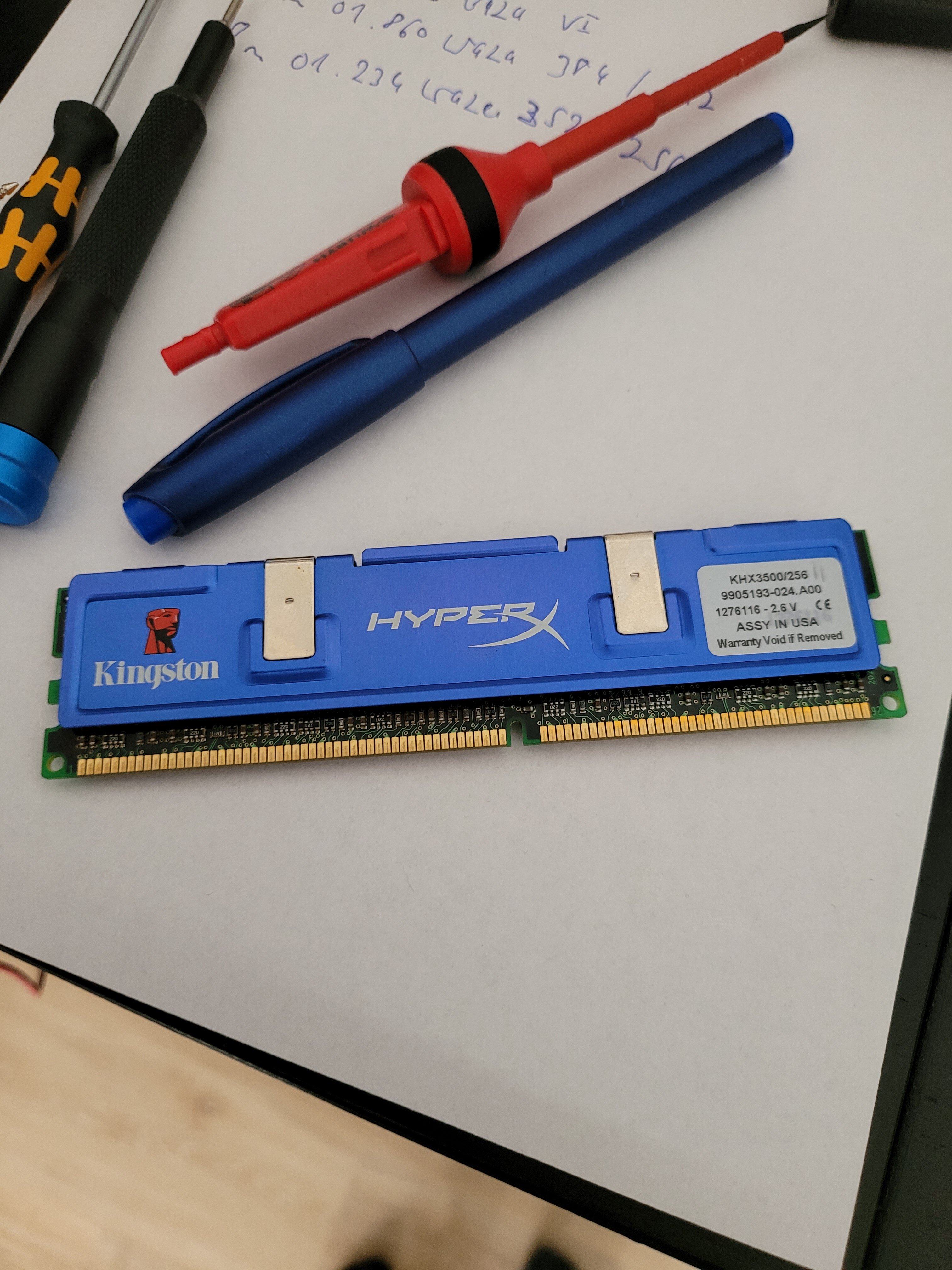

Also ich hab ja heute paar Sachen probiert, aber letztendlich bin ich jetzt wieder bei den 2x256MB Twinmos gelandet. Hab es tatsächlich nicht hinbekommen mit den Mushkin PC3500 Level II
die 250MHz ans Laufen zu bekommen. War auch egal, ob ein, oder zwei Riegel. Sieht also wohl doch so aus, wie wenn die RAMs da schon dicht machen, was mir zwar spanisch vor kommt, aber
spricht alles dafür.
Werde jetzt mal schaun ob ich mit den Twinmos noch irgendwie höher komme. BIOS ist immer noch das ED A6 von @digitalbath . Werde vielleicht mal das X1 testen. Zumindest scheint ja I.nfraR.ed
sein Fokus auch primär auf BH-5 ausgelegt zu haben.
Und damit man nicht das Gefühl hat, bei mir läuft garnix mehr( :fresse: ), hier zumindest mal die 7.5x250 mit 1.76V Vdd. Eventuell geht auch weniger, ich hab die Vermutung, dass meine NB einer derjenigen ist
welche nicht großartig mit der Spannung skaliert..
