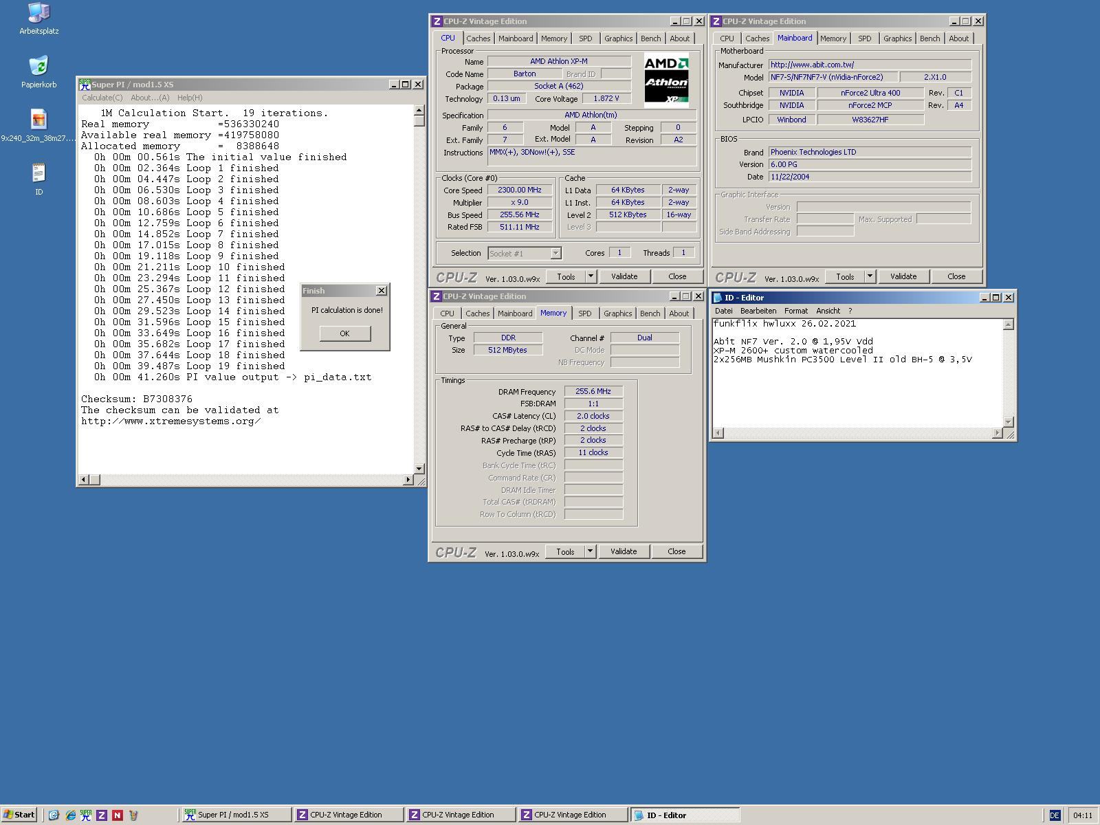

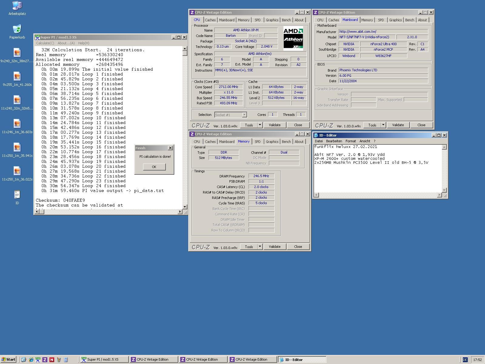

Gerade läuft 32M mit 11*240.. Ist direkt durchgebootet.
Ich hab die Erfahrung gemacht das NF2 Boards teilweise zickig reagieren, wenn man einen freeze, bluescreen oder instabilen betrieb hatte. Auf meinem Asus muss ich das Board dann einmal in den fail-safe boot zwingen, danach rennt es wieder wie es soll. Mache ich das nicht, dann sind selbst 200mhz nicht stabil zu bekommen.
@digitalbath
Vielen vielen Dank für deine Mühen! :) Werde es auf jeden Fall testen!
Ich verstehe es gerade selbst nicht, aber ich kann nun plötzlich mit allen Multis den hohen FSB fahren.. Entweder liegt es an irgend einer Komponente die ich installiert hatte, oder an dem
was @Tzk gesagt hat.. Ich blick es gerade selbst nicht, aber das System läuft gerade so, wie ich es mir gestern nur in meinen Träumen vorgestellt hab! :d
Hab heute auch mal 2,1V auf die NB gegeben, aber 255MHz für 1M ist wirklich das höchste der Gefühler, mehr will das Board nicht fressen. Schade, aber ist wohl einfach so..
Hier mal paar Setups von heute, alles mit dem D1124, eventuell lässt sich noch bisschen was mit einem anderen Bios rausholen?
Geht doch! Ein anderes BIOS könnte noch etwas bringen, muss es aber nicht. Man muss austesten welches BIOS zu dem board am besten passt. Ich hätte jetzt noch das romsips preset "custom #6" probiert. Darin sind noch drei weitere Register aus dem DFI baord mit bei. Evtl. bringt das vielleicht noch was? Ansonsten scheint dein board mit D1124 gut klar zu kommen.
Da deine CPU jetzt doch besser mit den großen Multis klar kommt, brauchst du voaraussichtlich FF2 BIOS gar nicht. FF1 würde ich dennoch testen.
Das ist bei meinen Boards auch so. Irgendwann muss ich mit der Vdd auf 1.85V und wenn ich daruber gehe gibts vielleicht 5Mhz FSB extra. Ein anderen Bios verschiebt dagegen diese FSB Wall weiter nach oben. Ich würde bei deinem Board nun also mal die anderen Biose testen und schauen ob noch ein bissel FSB drin ist.

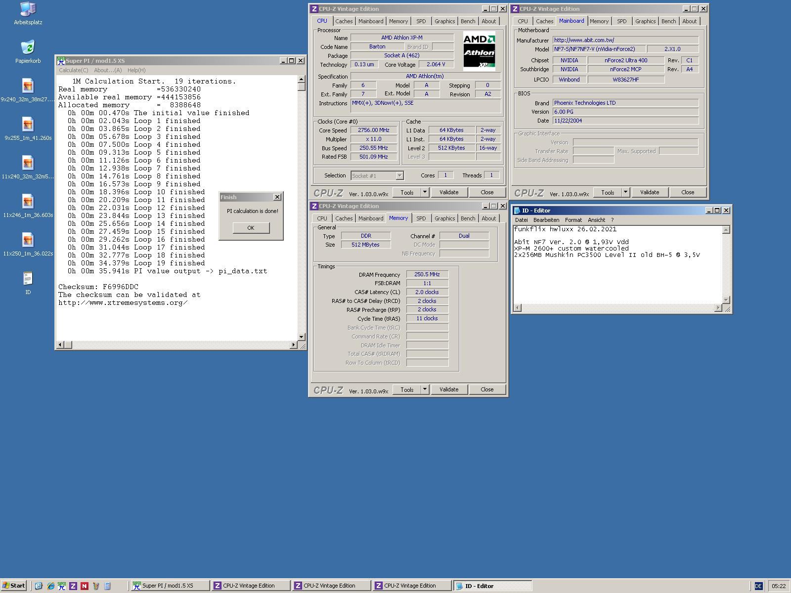

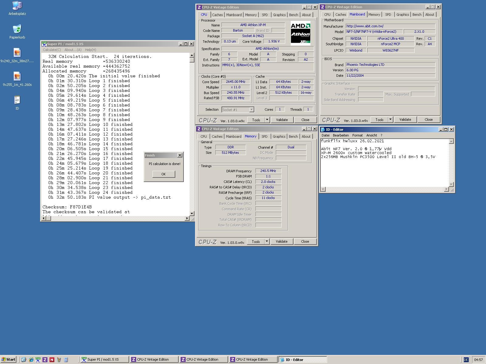

Die 38m 27s von oben waren bei 9x240 aber schon ein ordentliches ergebnis.
Da fehlt nicht mehr viel, dann hast du mich eingeholt. Denke die fehlenden 10Mhz FSB retten mich da gerade noch :d
Jetzt wirds hier interessant, unter 32m ohne Waza ist schon ordentlich. (y)
Eure CPUs sind aber auch wirklich recht nice, hatte vor Jahren 30-40 Stück gebinnt und da hatten 2700 Mhz 32m keiner und 1m vielleicht 2-3 gemacht. Jetzt müsste ich wieder die Lust finden die anderen 50 - 100 stück zu binnen.
Ich tippe das da noch was geht. Irgendwo bei 31m 30s wird mit 2.7ghz wohl das Limit liegen, wenn man alles ausgereizt hat. Also 260Mhz FSB, SSD als Systemplatte, OS Tweaks, Waza und Subtimings. Wobei ich testweise mal den OCX Spi Tweaker genutzt hatte und keine wirkliche Verbesserung feststellen konnte. Aber vielleicht hatte ich den auch einfach nur falsch benutzt. Ansonsten hatte ich mich an folgende Empfehlungen gehalten, was gut was gebracht hat:

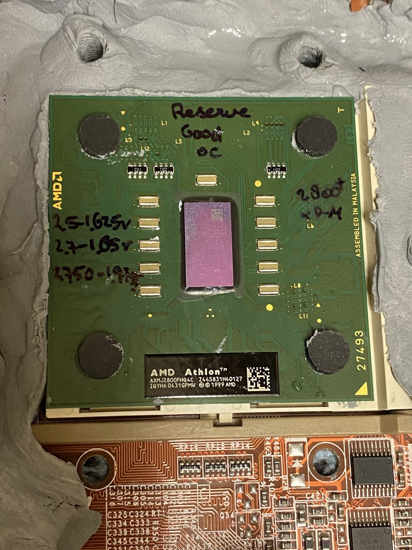

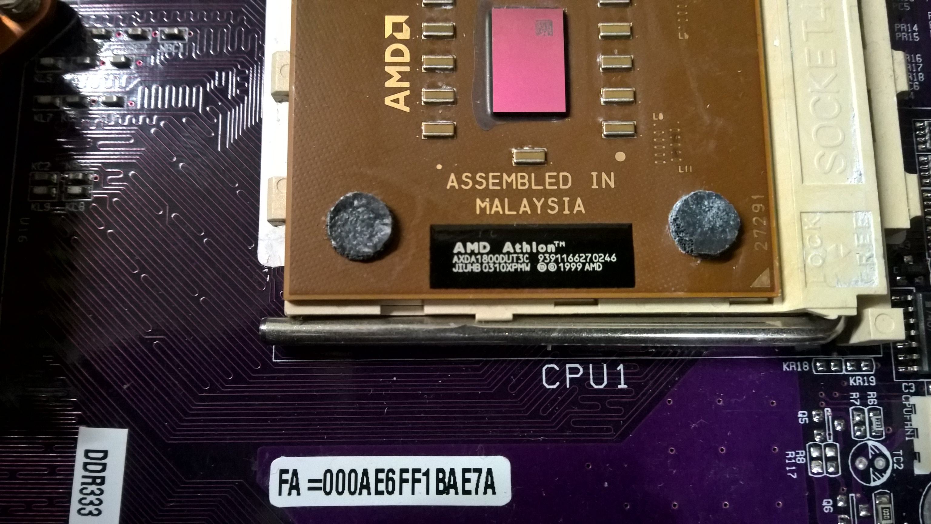

Wie ist denn dieses Stepping zu bewerten?
Edit: Beim Bundle war ein Arctic Cooling Copper Silent 2TC mit Temperaturfühler für den Lüfter dabei. Hatte ich so auch noch nie gesehen.
Sollte eigentlich ganz gut laufen.
DUT3C = Vcore 1,6Volt
JIUHB ist meines Wissens nach so ziemlich das beste Stepping für Athlon XPs unter 2000+
Fein. War ein Fund in einem PC, wo der Versand fast das dreifache gekostet hatte. Selbst schien der nur mit 100MHz FSB gelaufen zu sein, zumindestens war der so gejumpert.

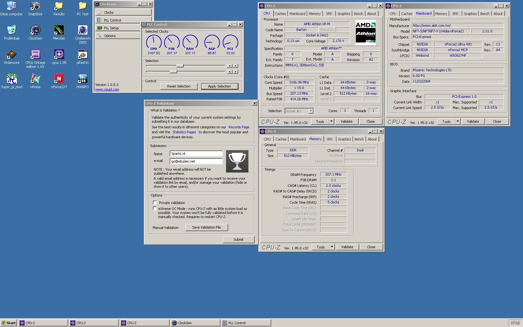

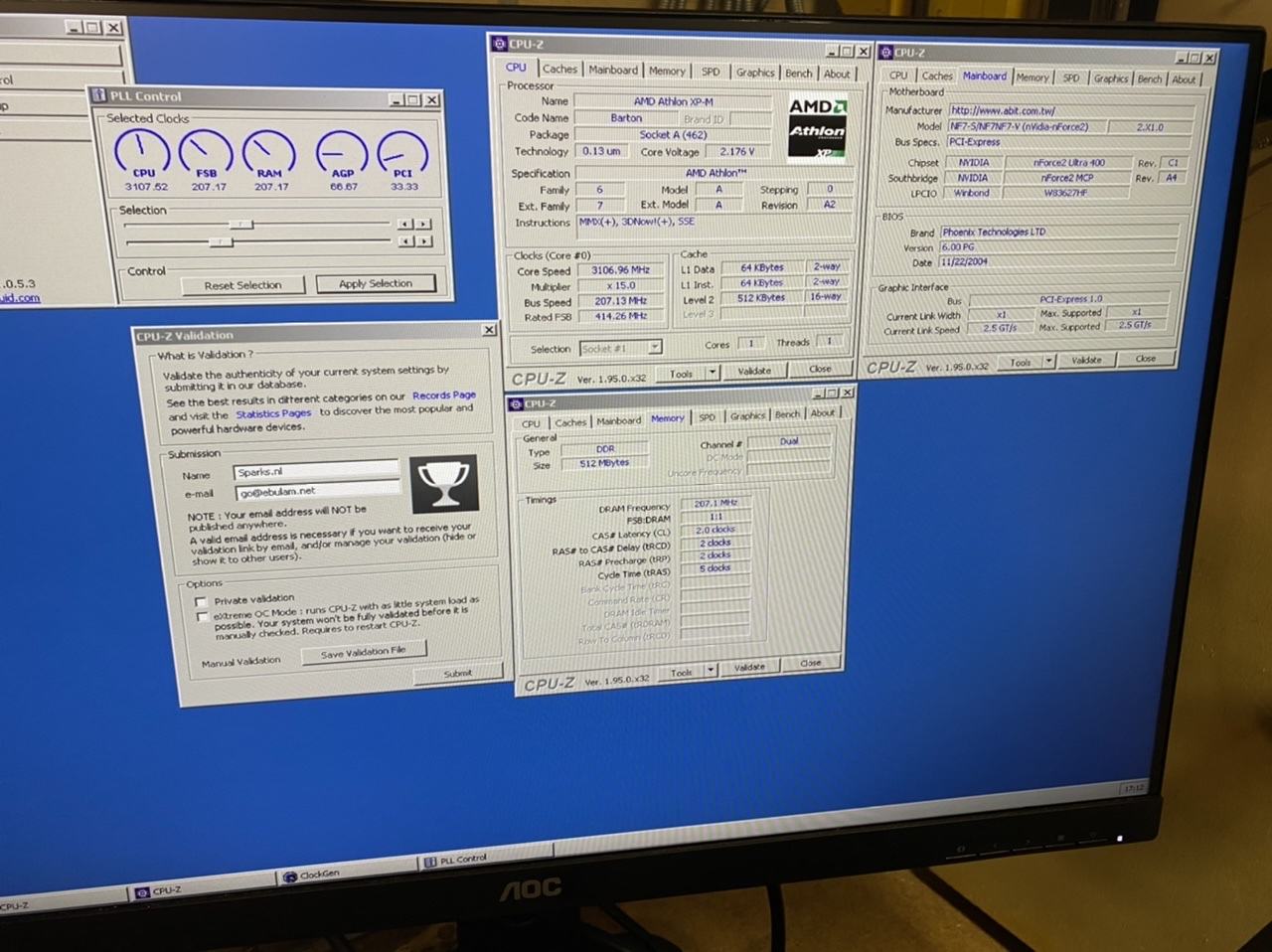

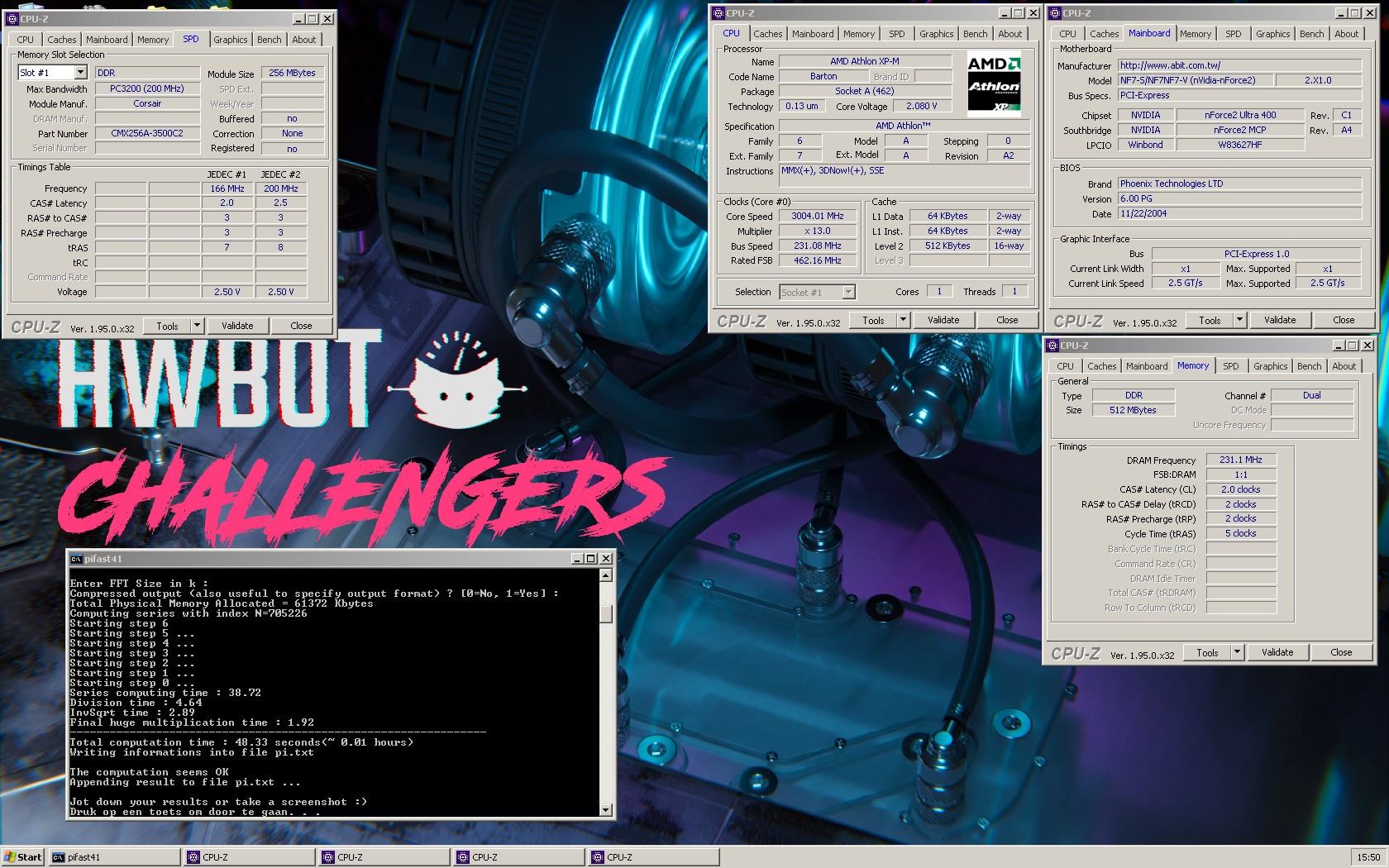

I ran my 2nd best (air) 2800+ XP-M. I had problems running above 230MHz while yesterday this had worked fine on air. Possibly this has to do with high speeds near maximum for CPU.
I still have to upload most of it to HWBot.
Results for today.
CPUz @3107MHz
HWBot + Validation

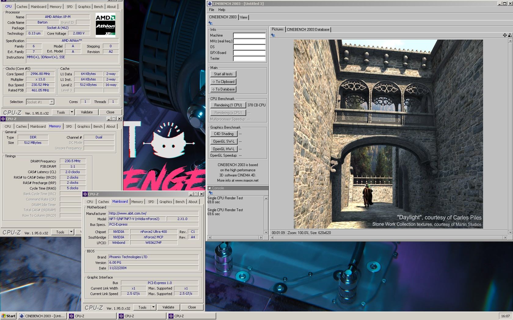

Cinebench 2003
Athlon XP-M 2800+ - NF7s  RD...7087 nr1 - 232MHz FSB - 3016MHz - SS - CB 2003.jpg
PI 1M
Athlon XP-M 2800+ - NF7s  RD...7087 nr1 - 232MHz FSB - 3016MHz - SS - PI 1M.jpg
PI 8M
Athlon XP-M 2800+ - NF7s  RD...7087 nr1 - 230MHz FSB - 2996MHz - SS - PI 8M - 3e.jpg

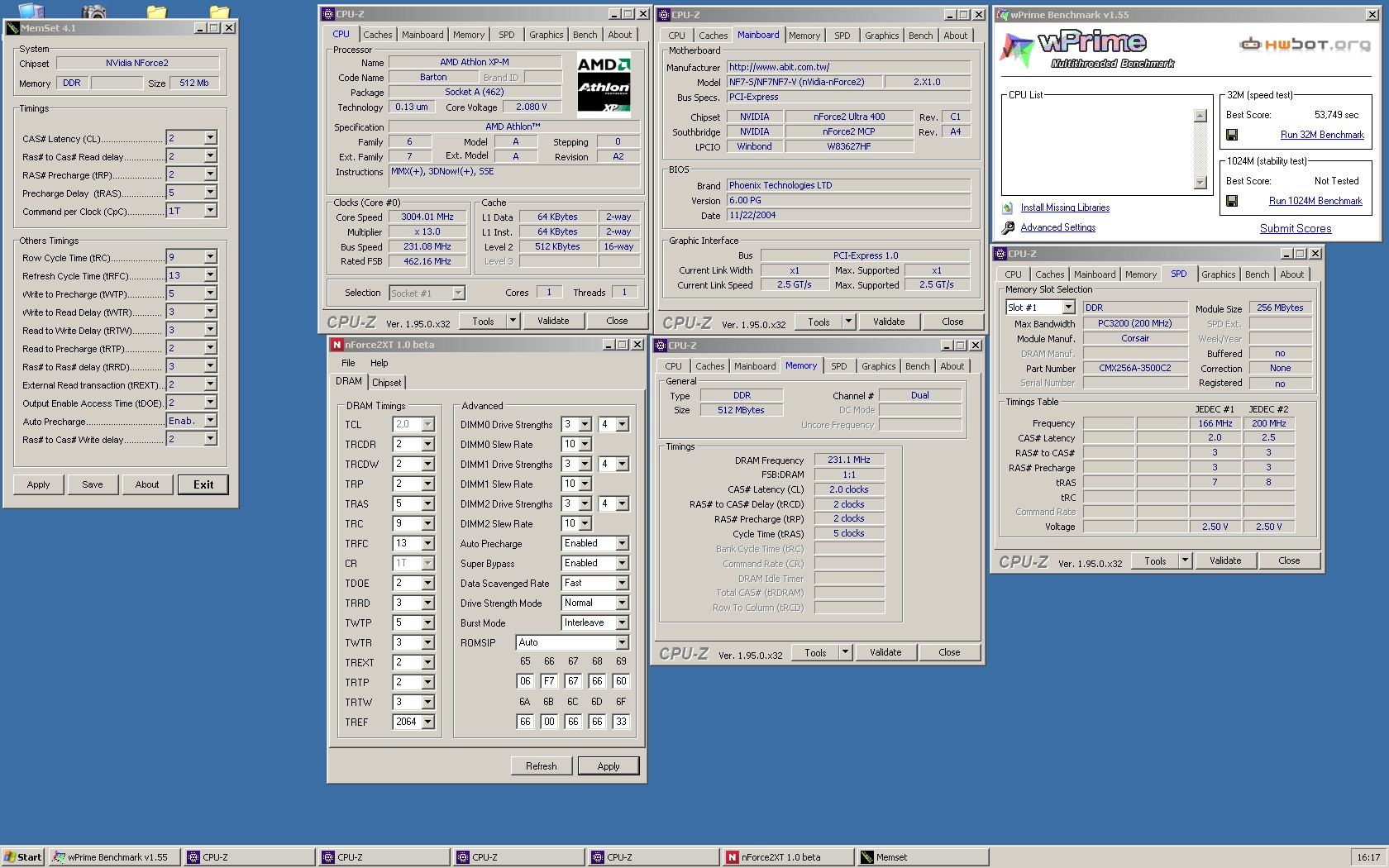

WPrime 32M
Athlon XP-M 2800+ - NF7s  RD...7087 nr1 - 231MHz FSB - 3004MHz - SS - WPrime 32M 53.749.jpg
WPrime 1024M
Athlon XP-M 2800+ - NF7s  RD...7087 nr1 - 230MHz FSB - 2996MHz - SS - WPrime 1024M - 2e.jpg

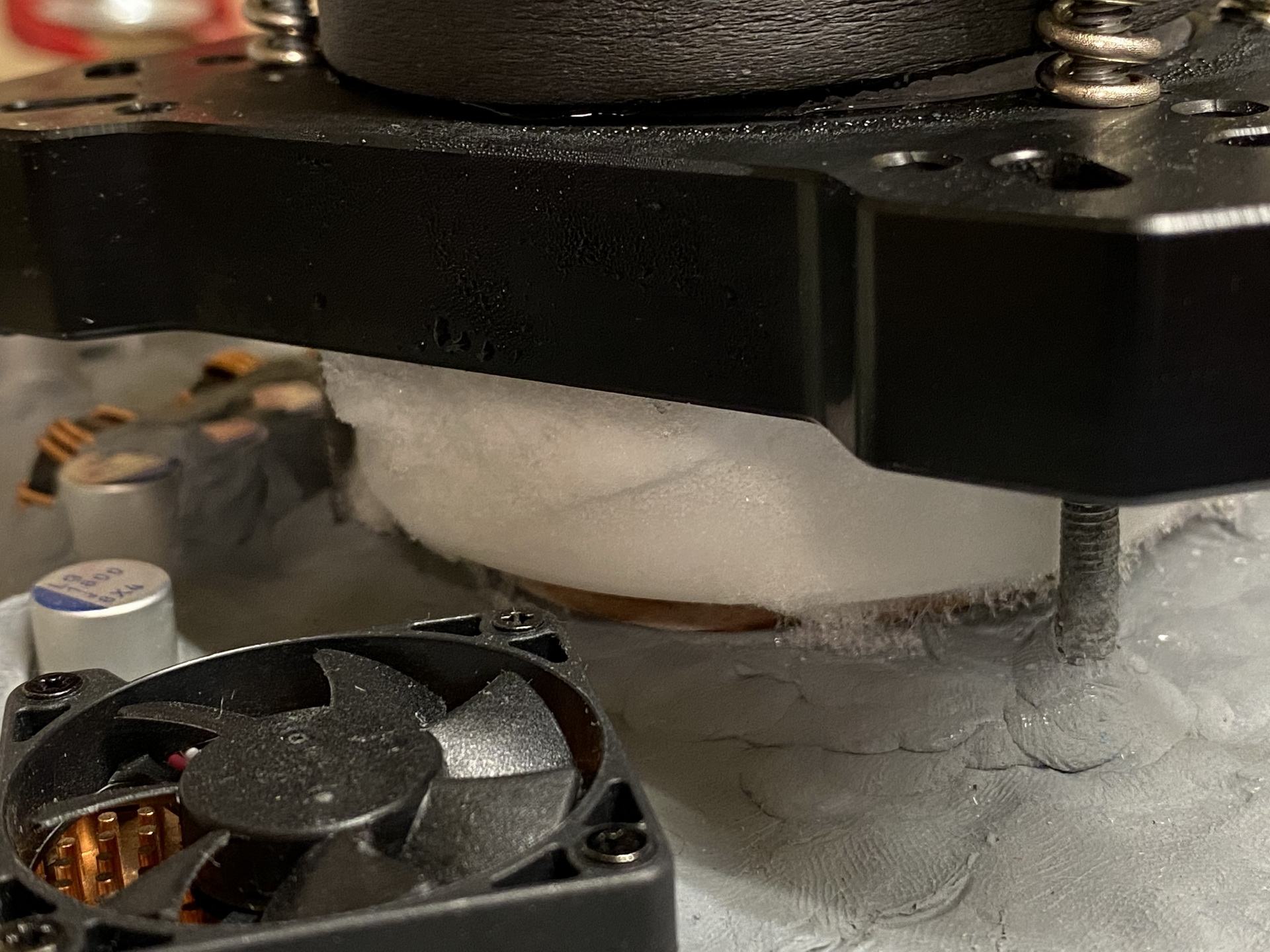

System setup:

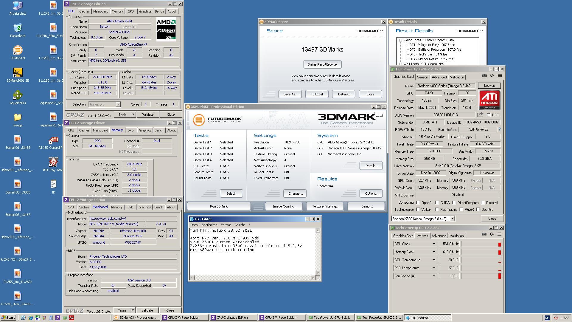

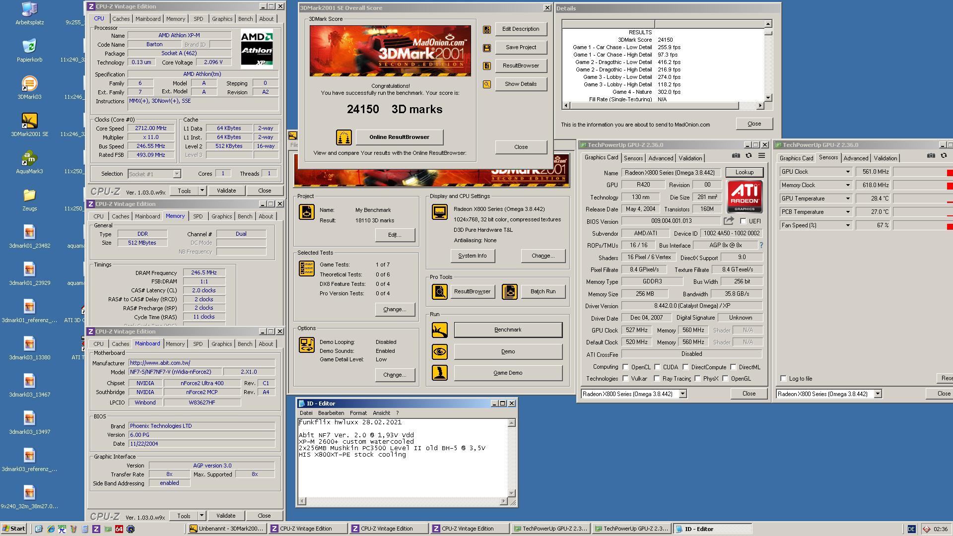

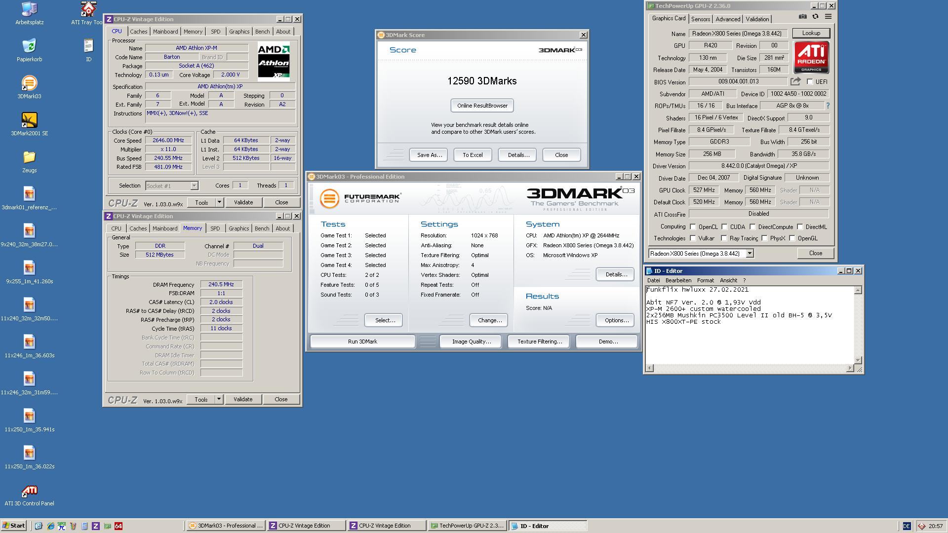

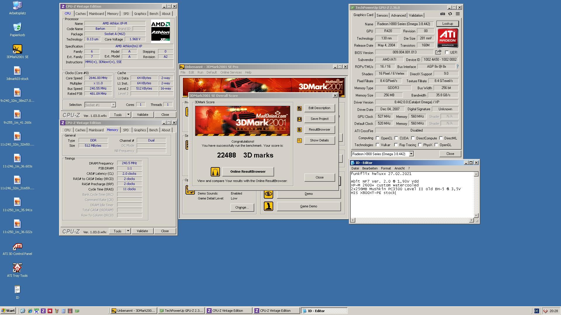

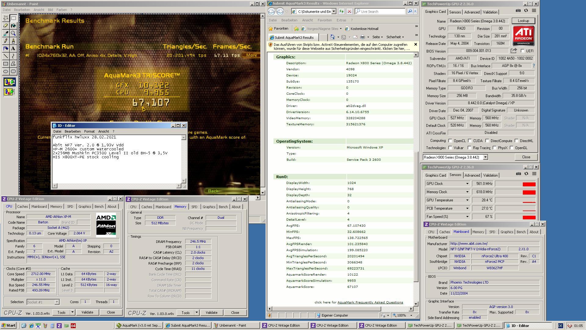

Hier mal Referenzruns für 01 und 03, mal schaun was ich noch aus der Karte bekomme, aber allzu viel war da ohne Vmods nicht drin und das möchte ich der Karte nicht zwingend antun. :)

Die X800 macht leider bei 561MHz dicht, da würde jetzt nur noch ein Vmod was bringen,
Was für eine X800 ist denn das? Weil ich hatte bei meiner entdeckt, dass manche Karten einen einstellbaren Spannungsregler drauf haben, sodass man nur 5 Bits (SMD-Widerstände) "jumpern" muss.
HIS X800 XT-PE.
Es lief übrigends alles anstandslos mit 2712MHz, nur für Lobby High musste ich bei der CPU auf 2690MHz runter gehen, das scheint echt zickig zu sein.. SetFSB halt. Eventuell hätte ich hier und
da noch paar MHz höher können, aber das sprengt dann einfach den zeitlichen Rahmen. :)
