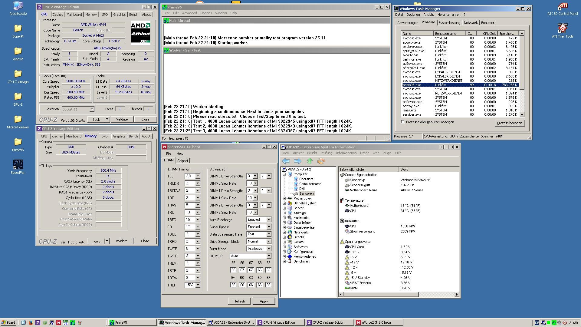

Bei den Settings von oben freezed der PC nach paar Sekunden bei Prime Blend, Small läuft grad schon 45 Minuten. Hab aber auch irgend ein unmodifiziertes BIOS drauf, wenn
mich nicht alles täuscht. Die Mushkin laufen aktuell bei etwa 3,26V unter Last. Vdd steht auf 1.6V im Bios, sollten also etwa 1.7V sein. Jetzt mal langsam rantasten irgendwie.. :)
Das System muss bei den Settings eigentlich rockstable sein. Also Prime, 3DM01 Loop und alles andere auch. Sind die Mushkin old BH-5?
Ja, sind alte BH-5.
Nicht irgendwas auffällig im Tweaker? Ich mach aber trotzdem mal nen aktuelleres Mod-BIOS drauf, bevor ich weiter rumtüftle, die Basis sollte schon passen denk ich.
Der Tweaker sieht halt wie bei einem Standardbios aus... :d Nix auffälliges.
Aso, hast du die VTT mal nachgemessen? Ich meine mich zu erinnern das ein paar NF7 die VTT nicht mit hochgezogen haben, wenn man den 3.3V Rail Mod für den Ram gemacht hatte. Davon ab sollte der Ram den Takt locker bei 2.8V schaffen, also ohne Vmod.

Vref und Vtt sind fein. SuperPi 8M auch direkt nach dem ersten Loop gefreezed das System. Irgendwas ist in Richtung RAM/NB definitiv im Argen..

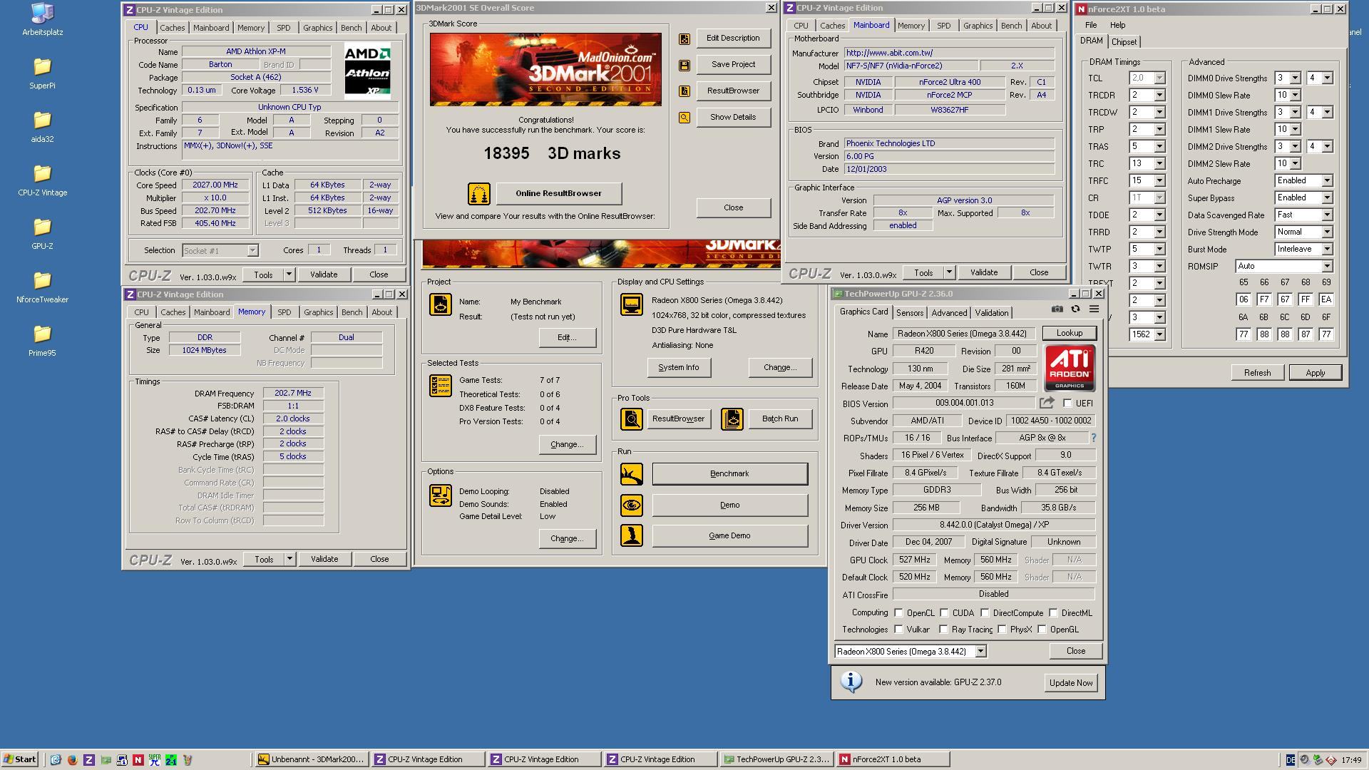

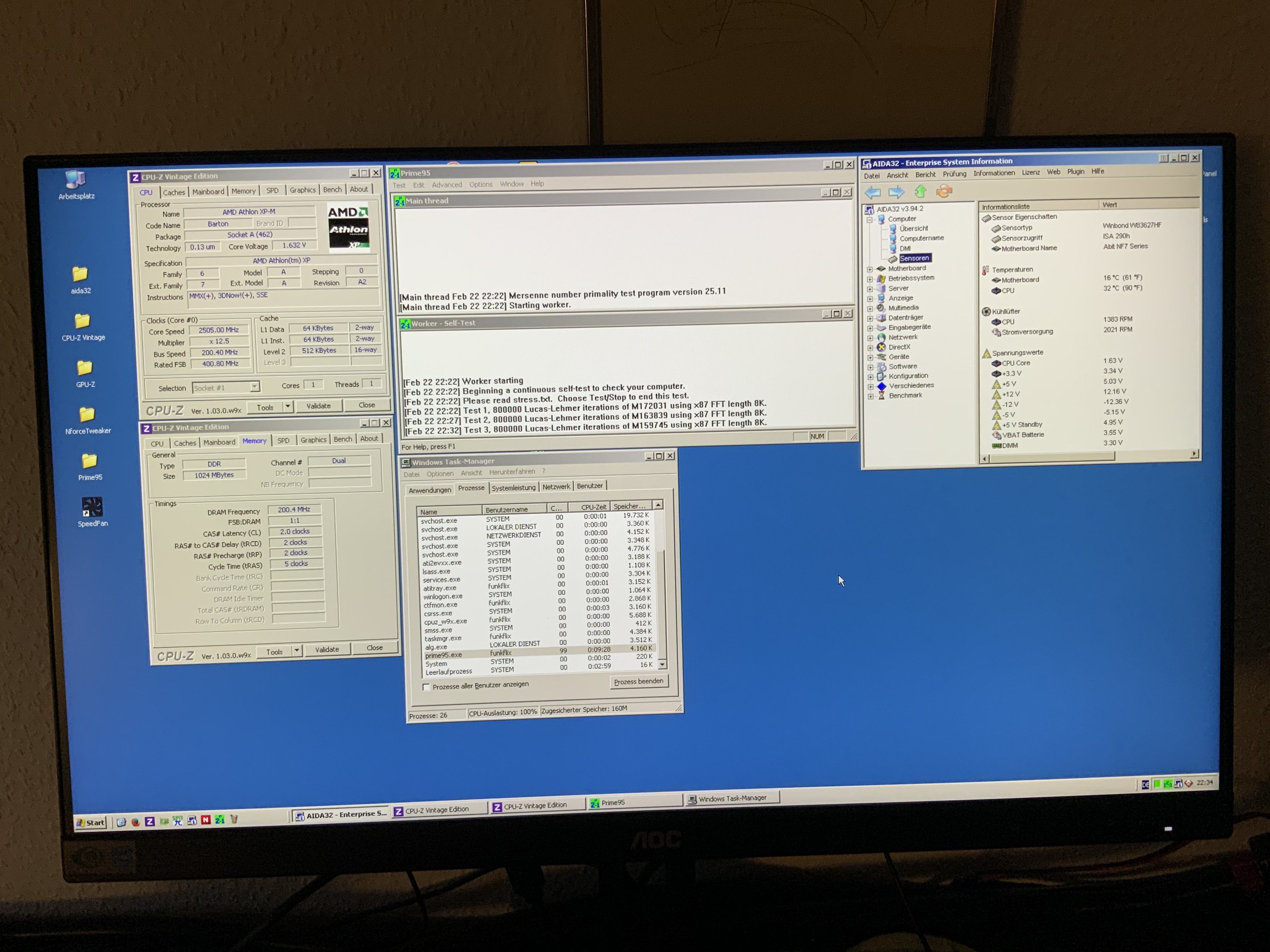

So, mit dem ED A6-BIOS lief jetzt auch SuperPI 8M durch und Prime blend läuft auch aktuell. :)
Ich denke ich schau jetzt erst mal was die CPU so kann.. Was ist denn so ein guter Einstieg für so nen XP-M? 2500MHz 1,7V?
Schade das es bei den CPUs noch keine ordentliche Temperaturmessung gab, das mit dem Fühler unter dem Die ist ja schon nen nettes Schätzeisen.. :d
2500 bei 1.65V ist schon ein sehr gutes exemplar, alles darunter geht dann in Richtung Golden Sample. 2500 bei 1.7 ist trotzdem über dem Durchschnitt.
Mein xpm 2600+ 0352 mpmw braucht 1.65 für 2500 und ich hab noch einen mit 1.7V hier. Außerdem müsste @kOr3 noch einen 0401xpmw haben, der auch 1.65V schafft und @ItsFun hat glaub ich einen 0351mpmw der 1.675 oder 1.7 braucht.

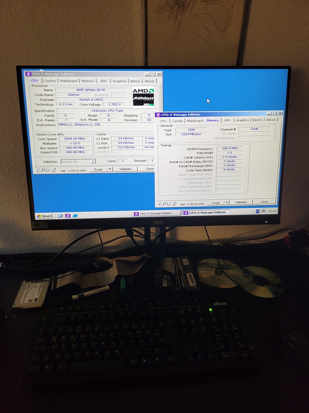

Ui, das schaut in der Tat sehr gut aus. Welches Stepping hat die cpu? Und wo zum Henker hast du die her? :d
Wenn das läuft, dann gehen auch 2700 bei 1.8 bis 1.85... ;)
Willkommen im Club.
Nach anfänglichen Startschwierigkeiten hast du nun wirklich ein geiles System :wink:
Das ist ein IQYHA 0348XPMW powered by kOr3 :p
Ui, gut zu wissen das wir hier mehr als nur drei gute Exemplare haben :) ich hoffe bei meinem Stapel Cpus auch noch auf was besseres... so gut wie unsere xp-m wirds aber wohl nicht.
