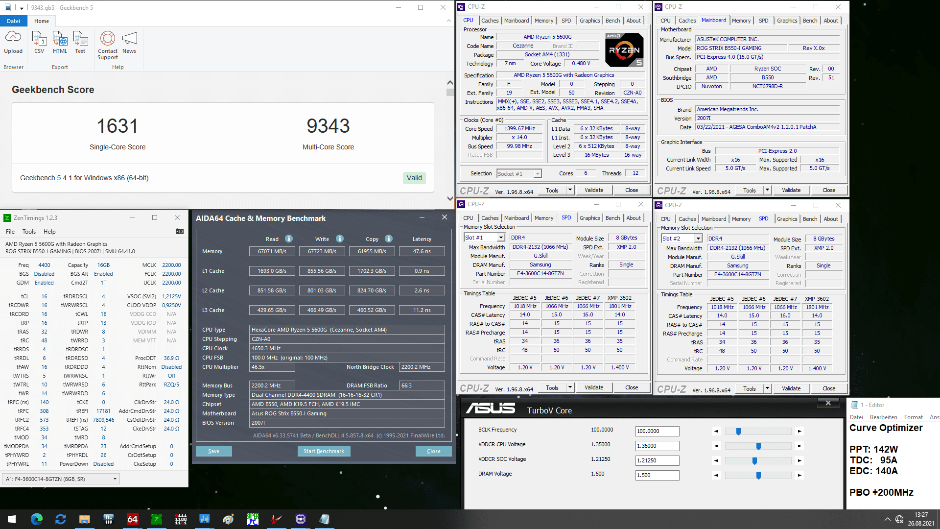

Denke mein finales Ergebnis für den 5600G. Eventuell probiere ich später doch noch Allcore OC aus.
Ohne manuelle PBO Settings wäre ich bei ~9050 Punkte. Bei einem höheren RAM Takt verschlechtert sich das Ergebnis.

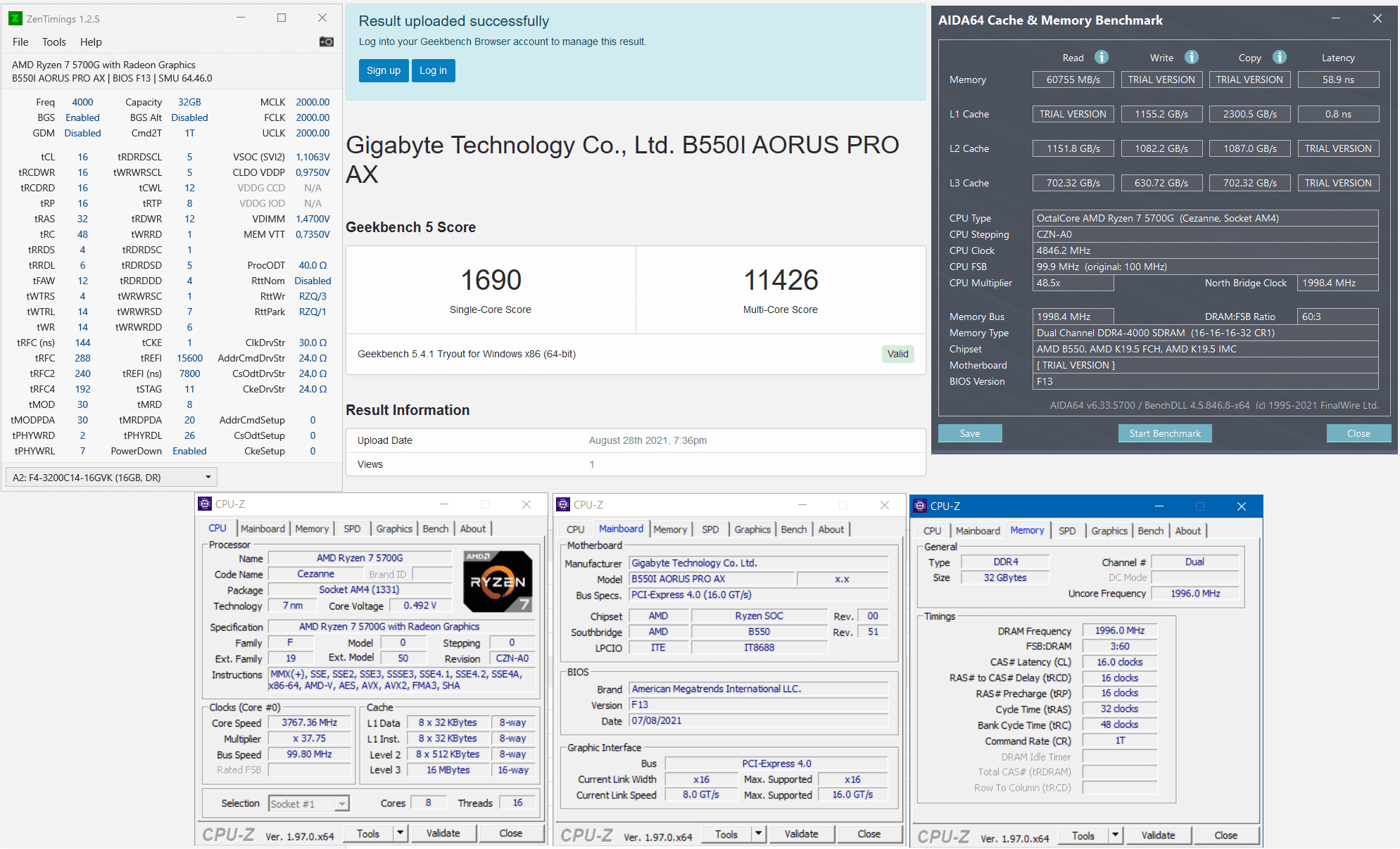

Habe seit heute den 5700G drin, hat plug'n'play den 4650G ersetzt.
Ich hoffe, die Daten passen für die Startpost-Tabelle.
edit: Diesen Post mal nur zur Info nehmen, habe nochn paar Tipps im Startpost gefunden und den Geekbench-Link hatte ich schon wieder verworfen. :) ich melde mich wieder.

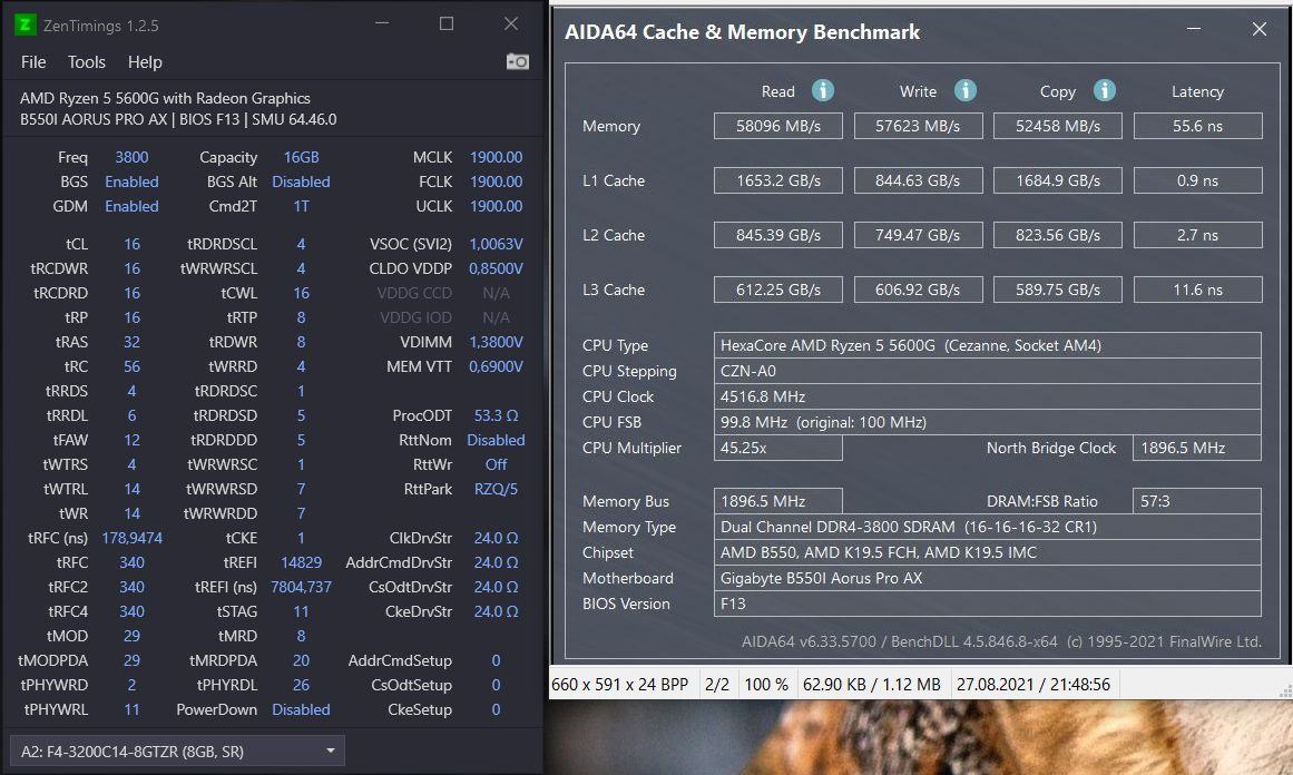

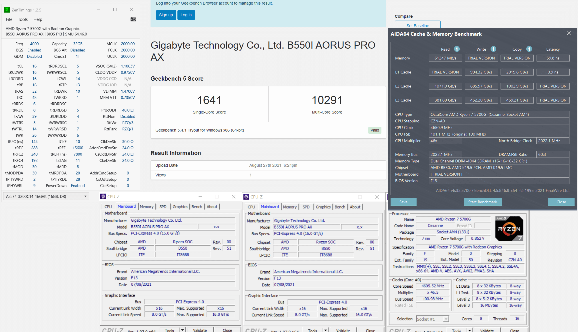

Die RAM-Timings sind vom Renoir übernommen. Ich habe gerade die neueste AIDA-Version runter geladen und wundere mich über mind. 5-6ns zu hohe Latency. Read könnt auch besser sein.

Zwecks hoher Latenz mal PowerDown deaktivieren.
Ich habe jetzt noch wirklich viel getestet, aber das 3800er Profil läuft soweit problemlos.
Ich check das nicht, du hast 4-5ns weniger bei gleichem Board und GDM on und weniger RAM-Takt.
Ich nutze AIDA Extreme 6.33.5700... edit: und auch beim AIDA Engineer gibts dieselben Ergebnisse.

neuer Versuch, mit ein paar RAM-Optimierungen. Läuft >800% im Memtest. :)
+ PBO und CO

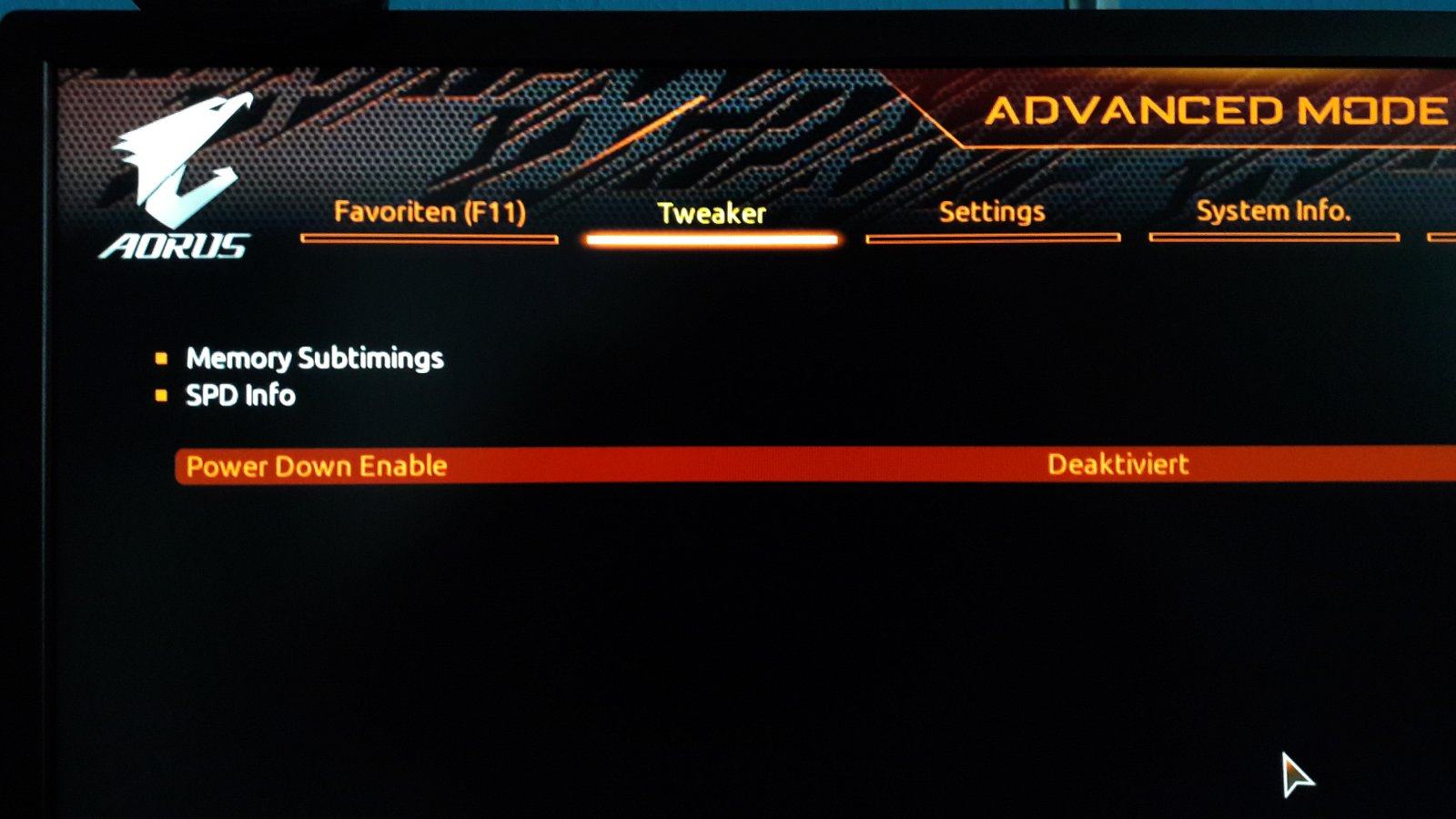

Wegen der höheren Latenz habe ich dir bereits oben geschrieben aber das ging wohl unter. Du musst zwingend PowerDown deaktivieren, dann hast du eine rund 5ns niedrigere Latenz. Ist im Startpost auch etwas schlecht umschrieben, sehe ich gerade.

Es kann nur PowerDown sein, denn diese Schaltfläche ist neu im aktuellen BIOS und jetzt kommts: ich habe es aus gestellt. Ich teste den halben Tag schon herum und prüfe div. Buttons mit den Benches gegen... So ein bissel ins Blaue ist das schon.

Wie genau meinst du das jetzt mit PowerDown? Verwechselst du da eventuell gerade etwas denn diese Option gibt es schon seit der ersten Bios Version.
@Reous
Moin, schau, diese Zeile ist mit dem letzten BIOS neu und ich habe alle Möglichkeiten mal durch probiert - on/off.

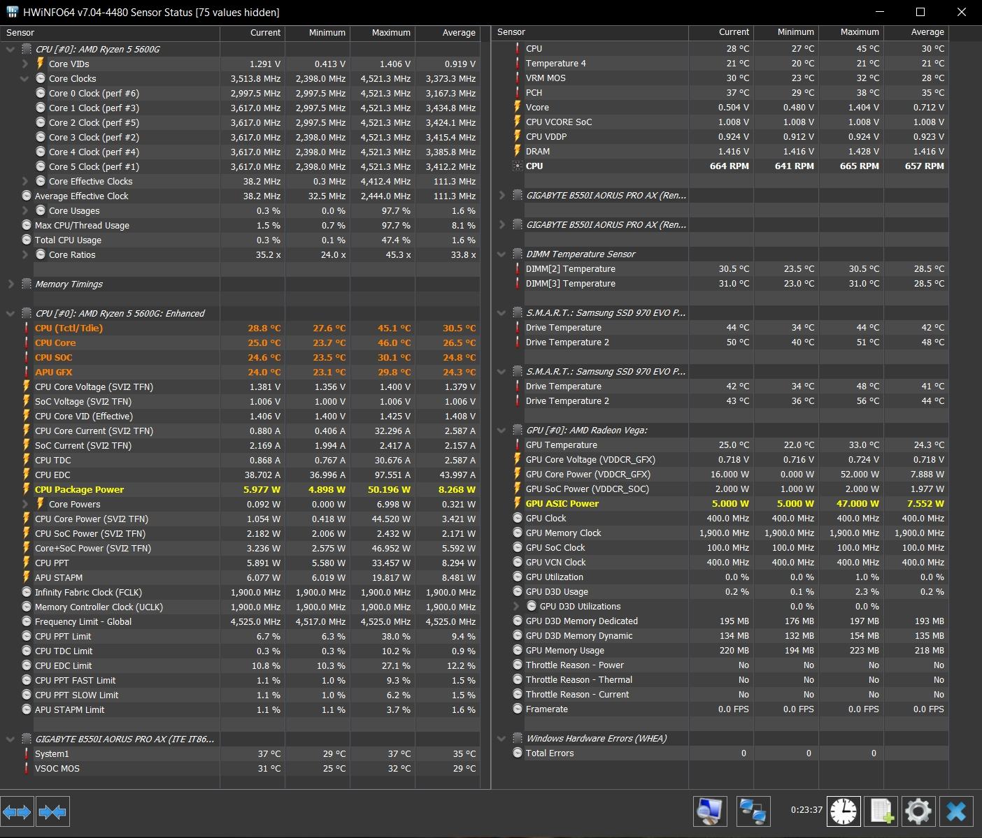

Ich habe zwar nur ein 5600G, aber immerhin das gleiche Board. Hab mal 23 Minuten idle geloggt. Bis auf die gelegentlichen Boosts, sind's in Durchschnitt rund 15-16w. (CPU + iGPU Power)

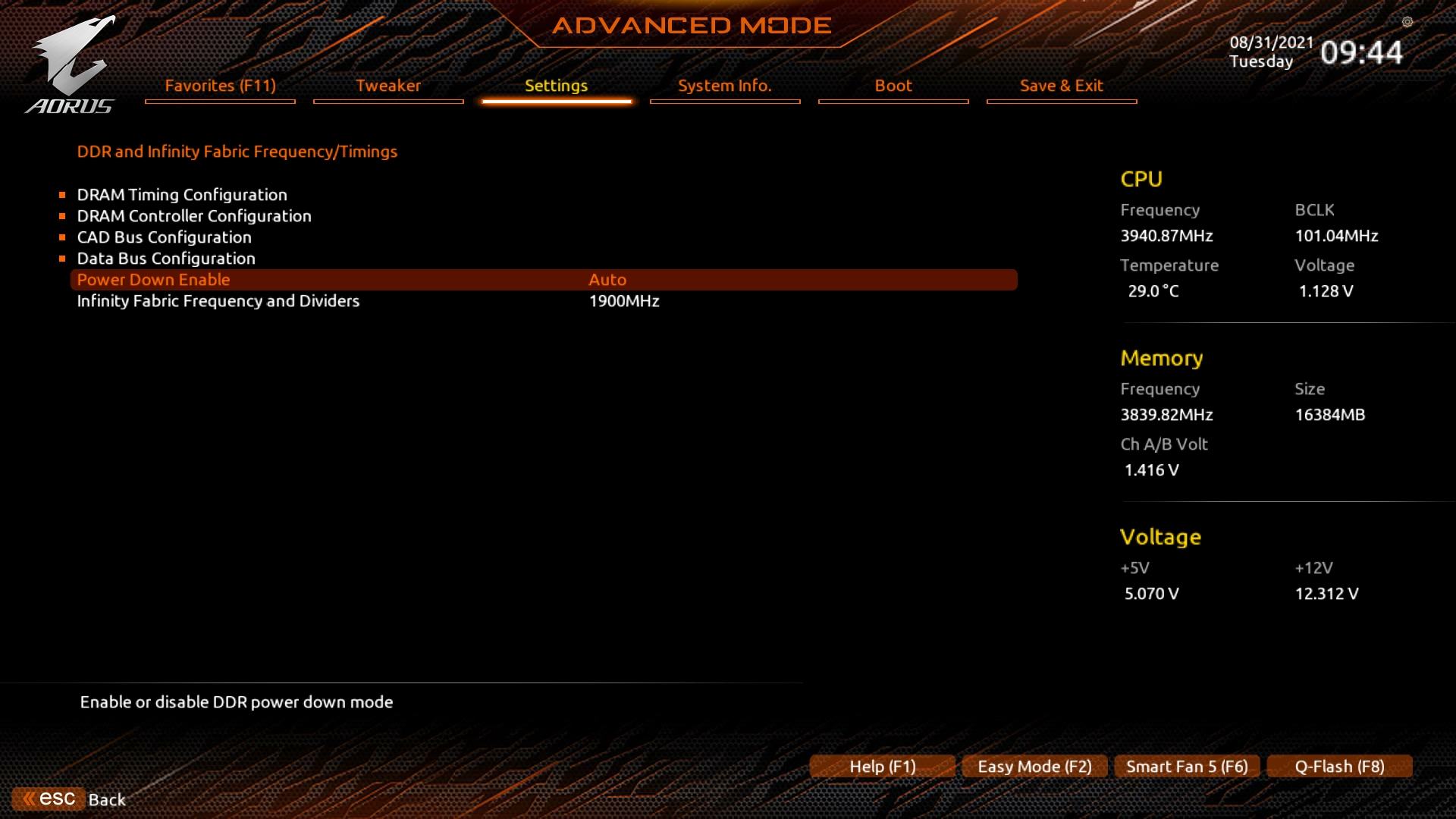

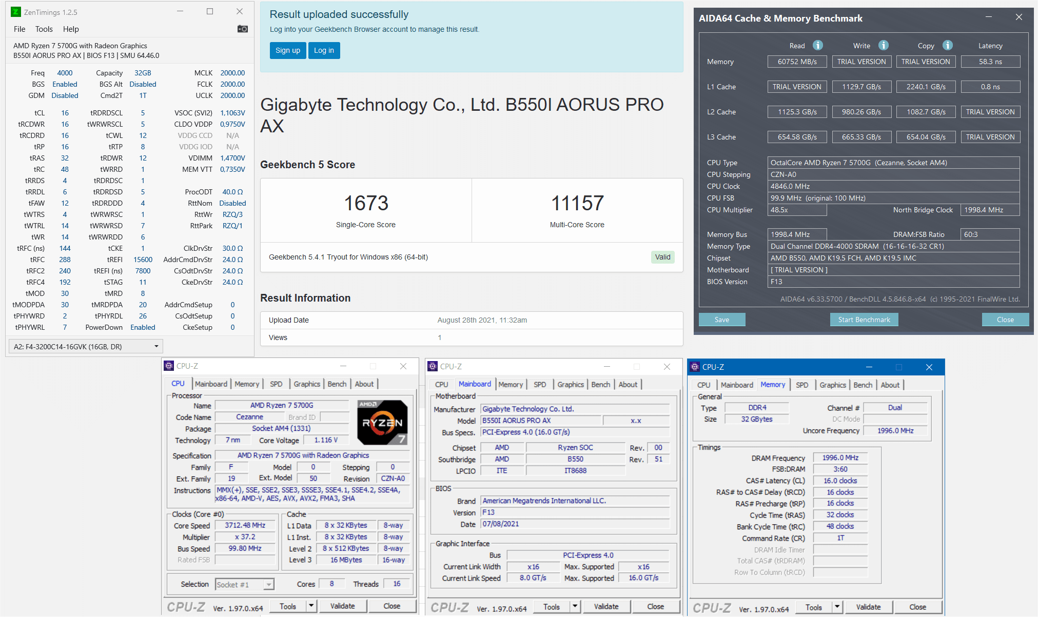

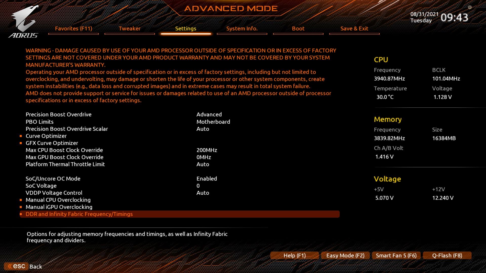

Hab Power Down gefunden! Die Eintragung ist bei Gigabyte im OC-Menu (nicht CBS) und man muss dort im BIOS nach unten scrollen. War genau 1 Zeile, welche ich nicht gesehen habe. Dieses Menu öffnen und man findet u.a. den PowerDown-Modus. Screenshot reiche ich noch nach.
Damit sank meine Latenz von ca. 58-59ns auf 51-52ns. Durchsatz hat sich nur minimal verändert.
Ich musste die VDimm auf 1,48V erhöhen.
SC im Geekbench schon über 1700. :d MC bei 11450.
Auch habe ich neue Bestwerte in R15, R20 und R23 gesehen.
Anschließend habe ich L2 Stream HW Prefetcher deaktiviert. Latenz nun bei 48,5ns!
System wurde aber instabil (Geekbench läuft nicht mehr durch) und meine Write-Werte im AIDA sind auf unter 60GB/s gesunken. Also wieder aktiviert.
Ich probiere noch etwas herum und melde mich wieder mit offiziellen Screenshots und Einstellungen.
Ist in CBS überhaupt was Sinnvolles zu finden? Ist halt ganz normal unter "AMD Overclocking" finden, wo man auch den Curce-Editor findet. Bei mir muss ich nicht scrollen. Für die, die es nicht wissen, Screenshot im BIOS geht mit F12. Ich habe mal den passenden Screenshot gemacht (hoffentlich), da ich heute paar Sachen im BIOS durchprobiert habe. Dann brauchst du das nicht mehr machen.

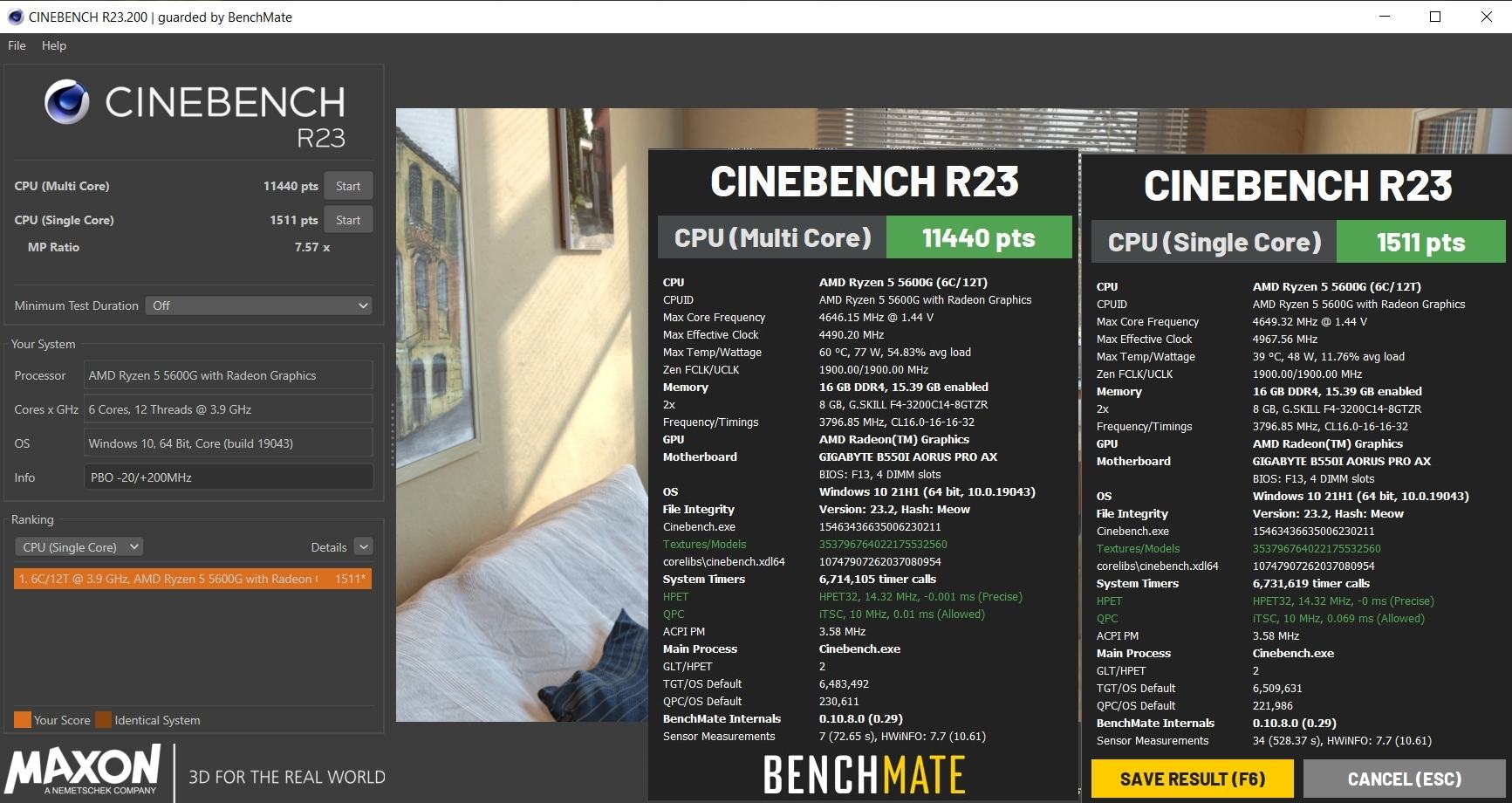

Ich habe mir mal ein wenig Zeit genommen und den 5600G durch ein paar Benchmarks gejagt, auch um später eine Vergleichbarkeit zu Stock und manuellem OC zu haben. Die genauen Specs finden sich in der Signatur und Bilder vom System gibt's -hier-. Gebencht habe ich mit meinem aktuellen Daily-Setting: PBO: -20 all Core/ +200 MHz. Mein RAM-Setting hatte ich etwas weiter oben hier im Thread bereits gepostet. Bei den ganzen Benchmarks habe ich jetzt nur ein Run gemacht.
Bei CB sehen meine Werte wie folgt aus:

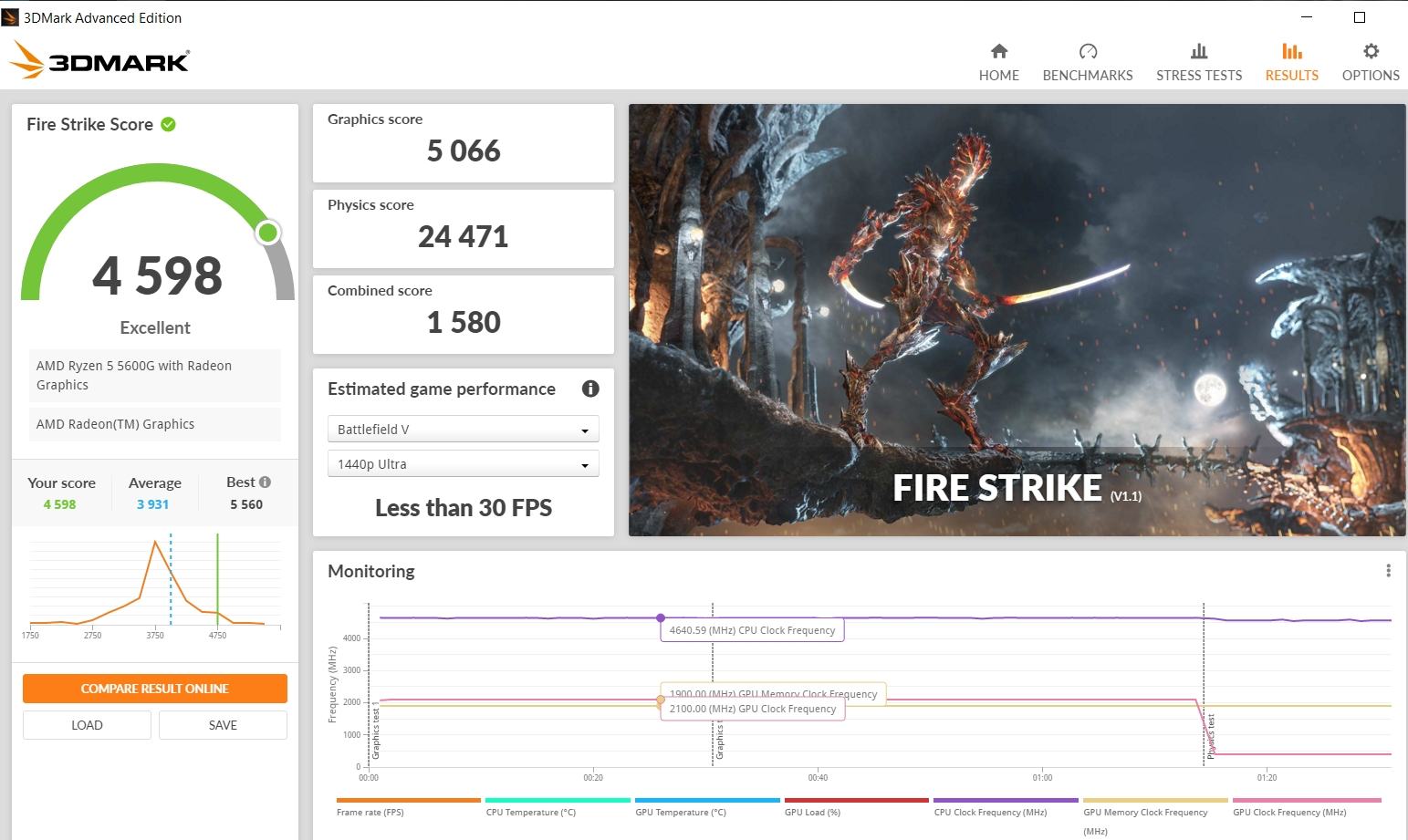

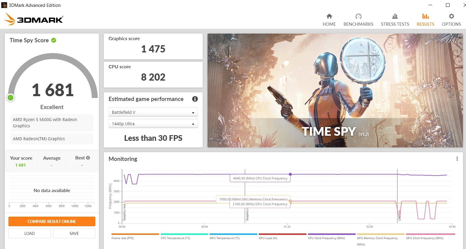

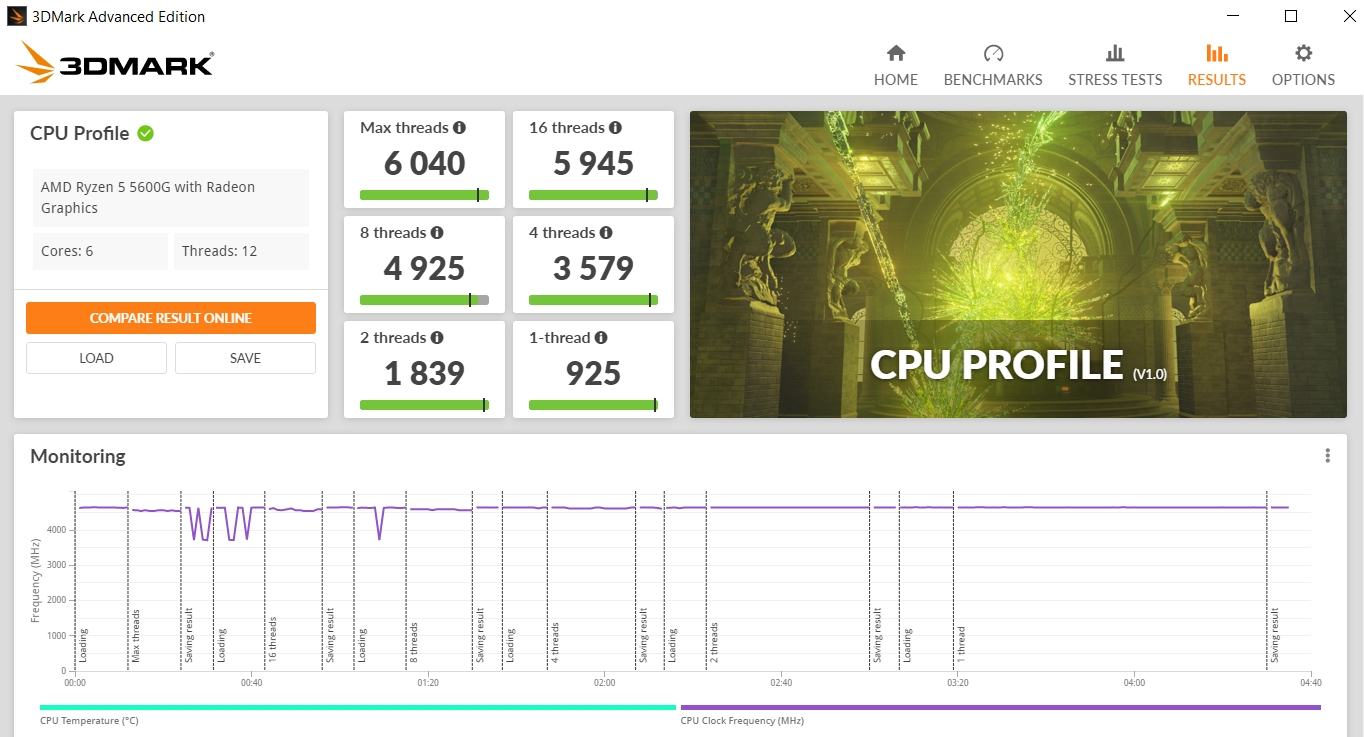

3D-Mark Firestrike, Time Spy und CPU:
Geekbench 5.4.1: (Link)

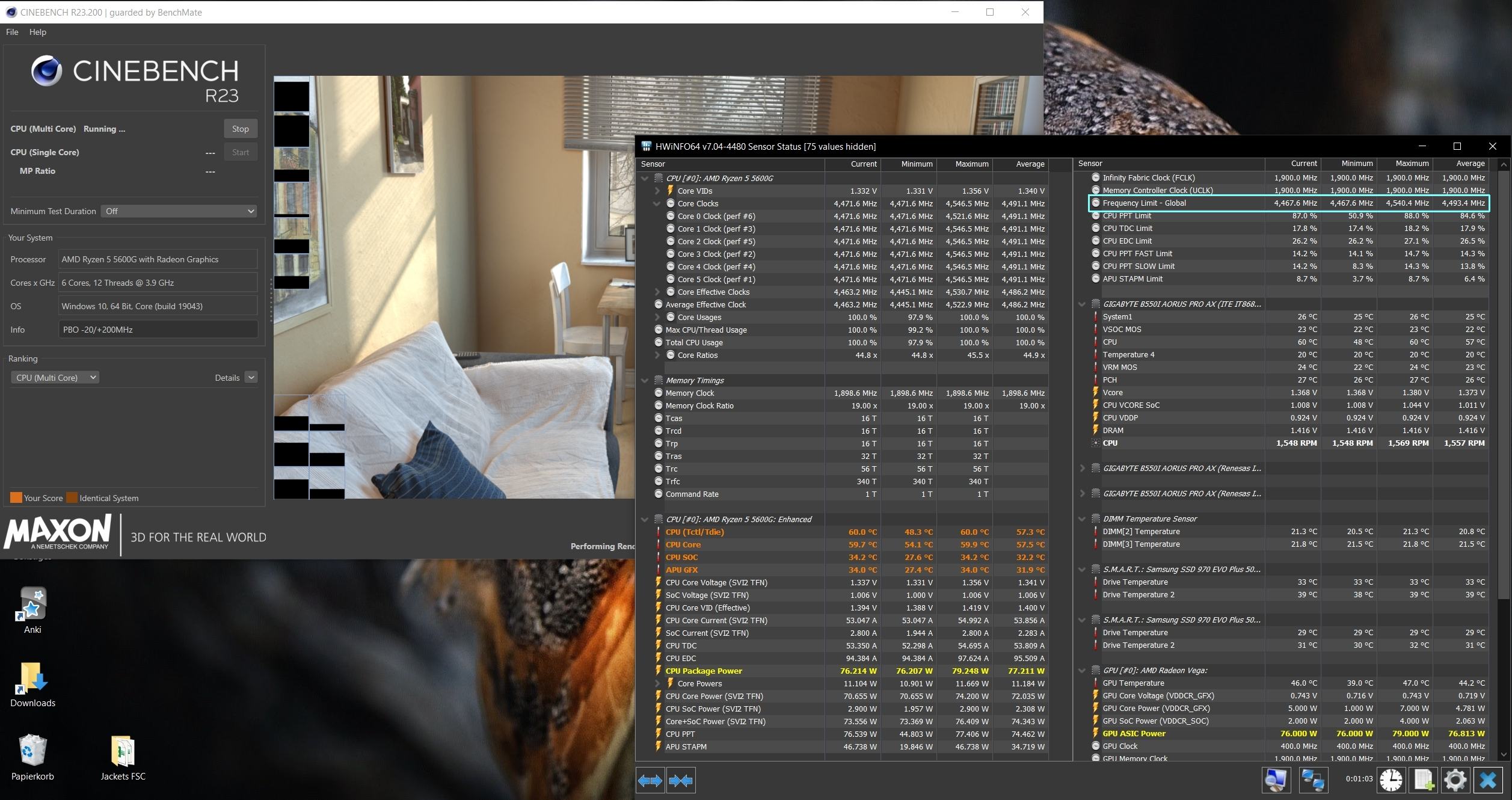

Zwei Sachen sind mir in dem Setting gleich negativ aufgefallen. Zum einen ist bei 75-77w Package Power Schluss (gelegentliche Spikes gehen höher) und das "Global Frequency Limit" ist auf 4.460 MHz festgenagelt. Ich habe versucht im BIOS dieses Limit anzuheben, aber leider habe ich nicht die passende Einstellung gefunden. Möglicherweise ist es durch die PBO-Einstellung so vorgegeben, auch wenn Temperaturen und Powerlimits noch lange nicht erreicht sind. Ich habe mal während des CB-Run ein HWinfo Log festgehalten:
Mit diesem Frequency-Limit fallen entsprechend auch alle Benchmarks aus. Ist auch gut in den 3D-Mark Ergebnissen zu sehen. Ich habe zwar die ein oder andere Einstellung im BIOS versucht, aber entweder hat sich nichts verändert oder ich kam in ein Boot-Loop. Die naheliegendste Einstellung zum dem "Global Frequency Limit" wäre mMn diese hier:

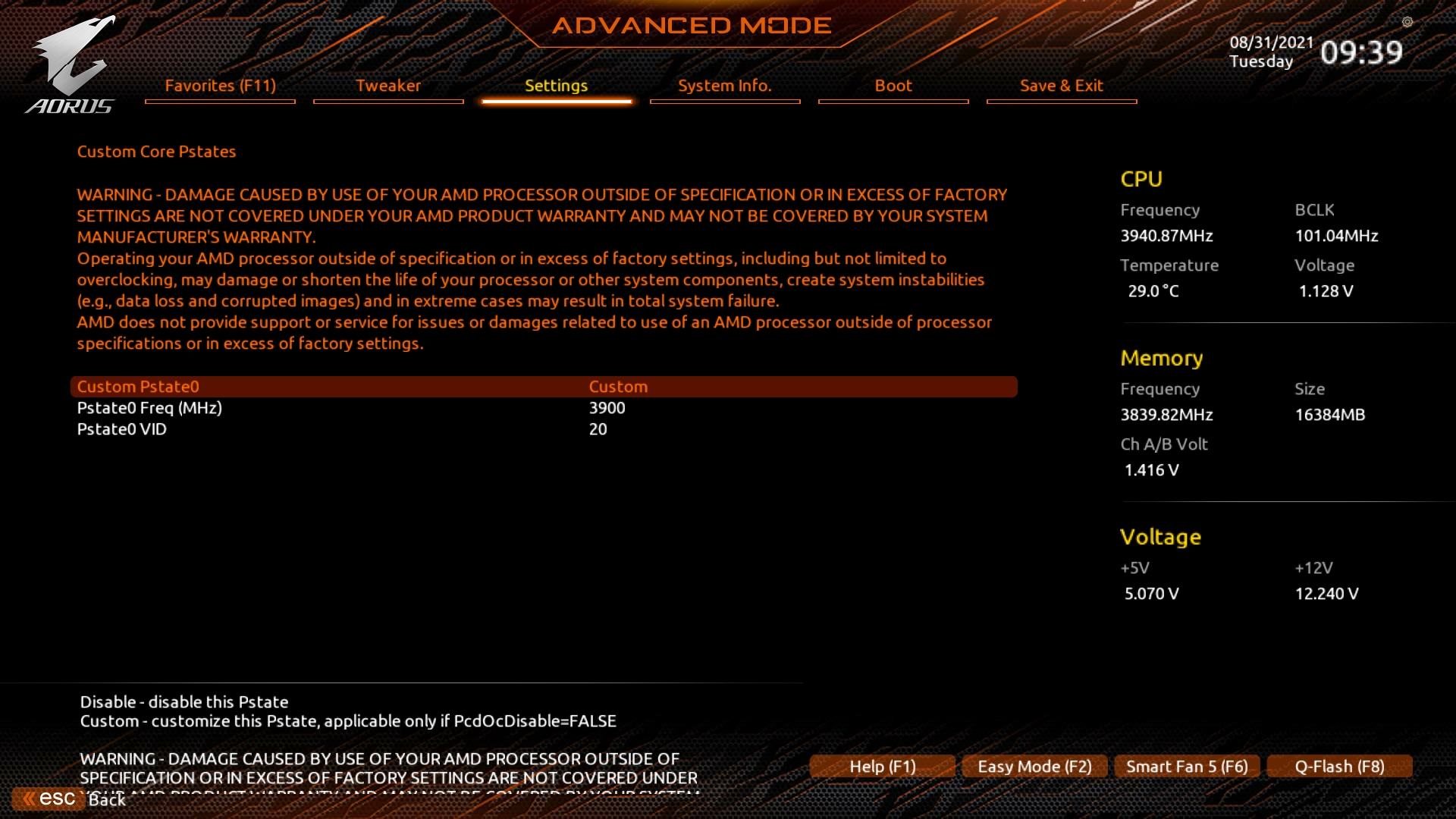

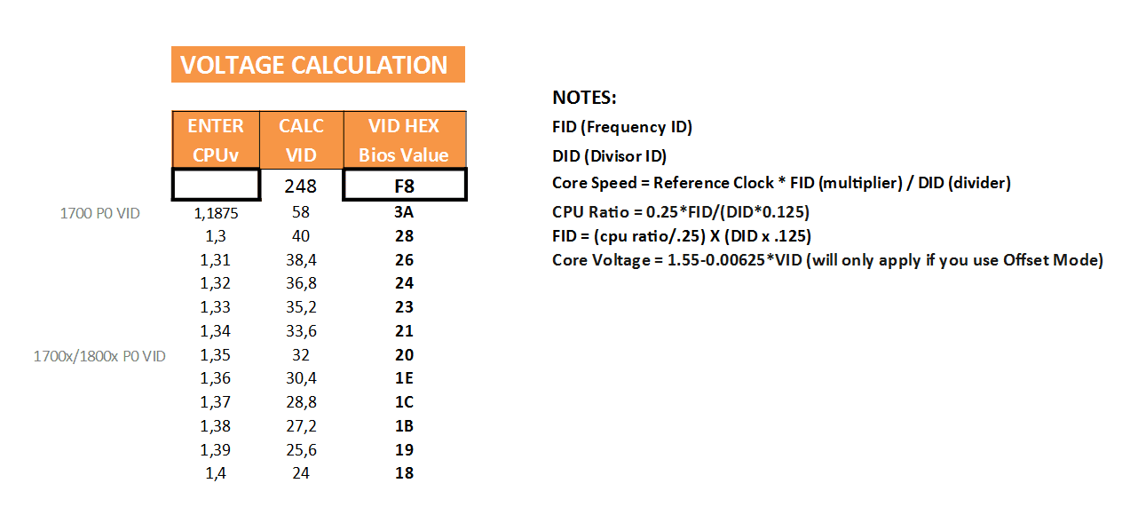

Hier gibt's nur AUTO oder CUSTOM. Stellt man auf Custom, springt Freq auf 3900 und VID auf 20. Mit dem Wert 20 kann ich jetzt nicht wirklich was anfangen. Vielleicht erzeugt auch das den Boot-Loop. Wäre natürlich ziemlich nice, wenn man das Setting im PBO lassen könnte, aber der Boost auf beispielsweise 49x und mehr einstellbar wäre, weil die CPU mit Sicherheit mehr kann. Kühlung ist bei der CPU eh kein Thema und das Board gibt's locker her. Mal gucken, die Tage versuche noch mal ein wenig OC durchzuboxen.
VID Wert von 20 sollte für 1.35V stehen. 21 für 1.34375V, 22 für 1.3375V und dann im Hex Format jeweils in 0.00625 Schritten. Es gab mal eine Liste im Netz aber die finde ich gerade nicht.
Wozu die bekloppte Umrechnung? Ich habe den Standard-Wert in Custom von 3900 auf 4750 angehoben. Also rund 100 MHz mehr als im Global Frequency Limit festgelegt. Die VID 20 hab ich stehen lassen und nicht angerührt. Resultat war anschließend ein Boot-Loop.
