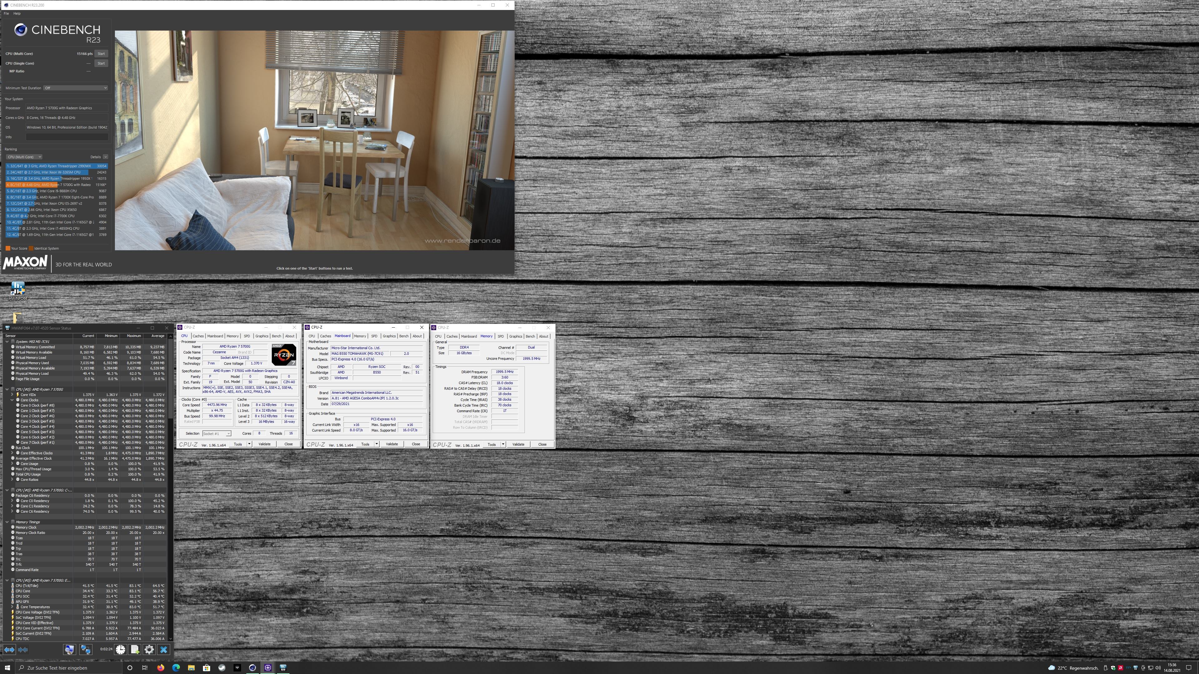

Kleines Update, diesmal den Ryzen auf 4,4GHz fixiert und den RAM auf 1900MHz. Werde noch mal ausloten wie weit der RAM geht und dann geht es an die Timings.
Edit: Bei welchen Benchmarks hat eigendlich RAM OC und Timing Optimierung größeren Einfluss? Habe das gefühl bei Cinebench hat das keine großen Auswirkung. Gab es nicht mal eine Version von Geekbench, die auch einen Score für den RAM angezeigt hatte :unsure:

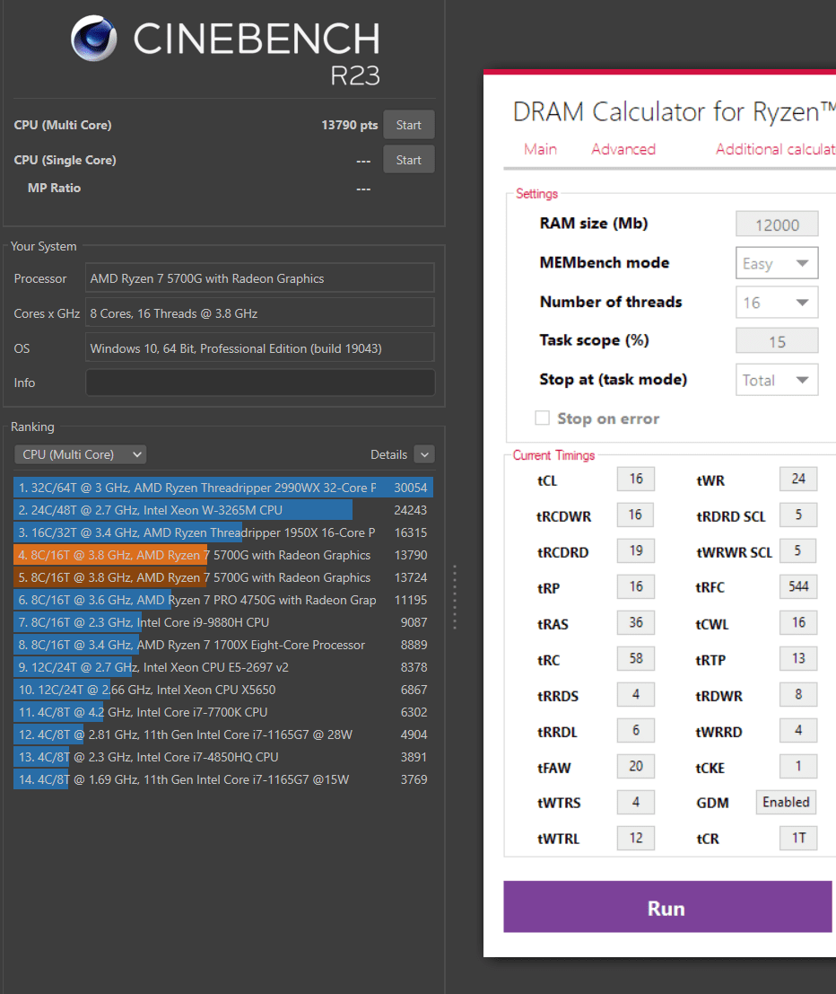

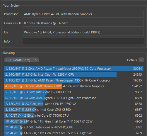

CineBench R23 Multi
4750G: 11195
5700G: 13790
Speichersettings jeweils gleich.

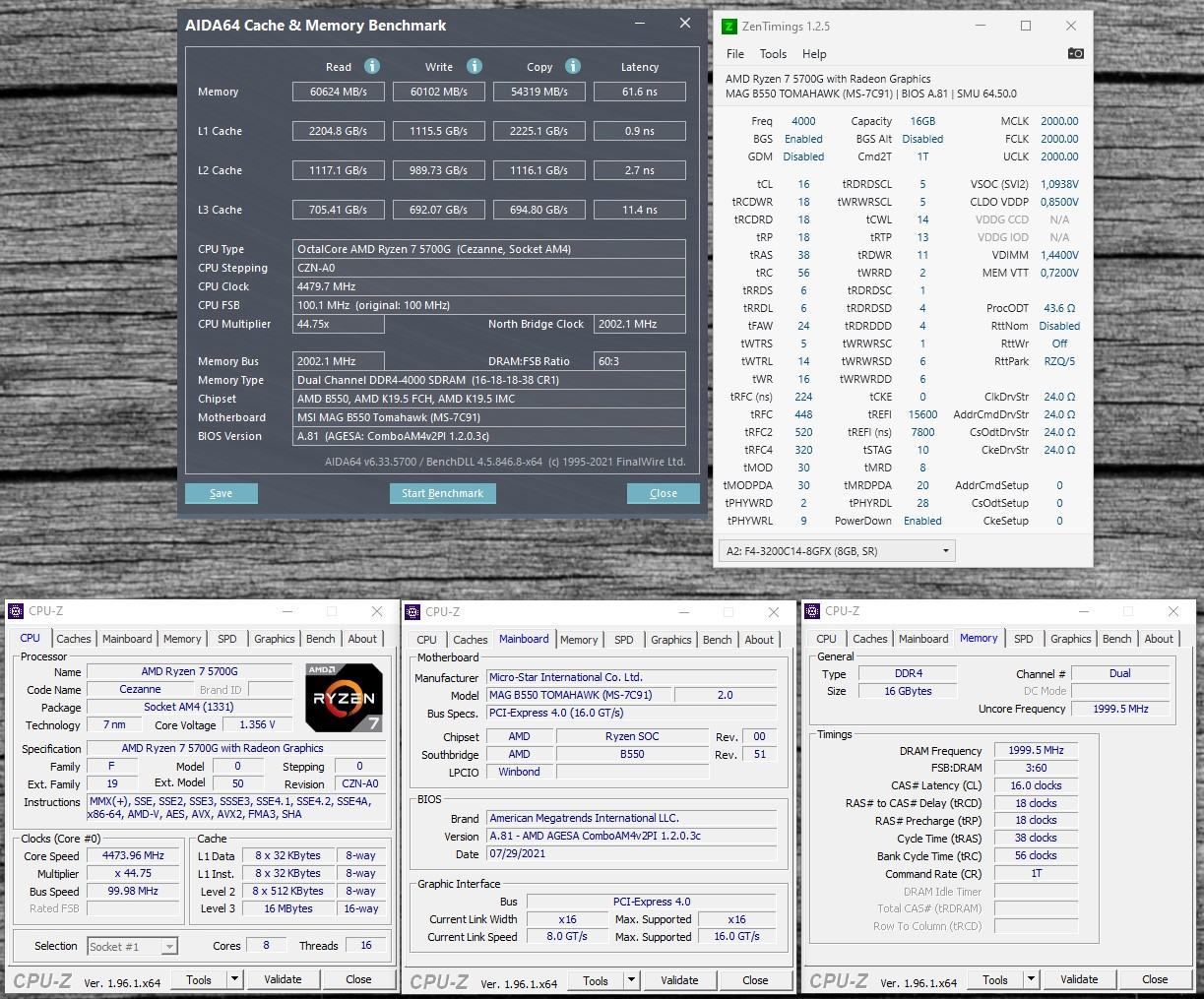

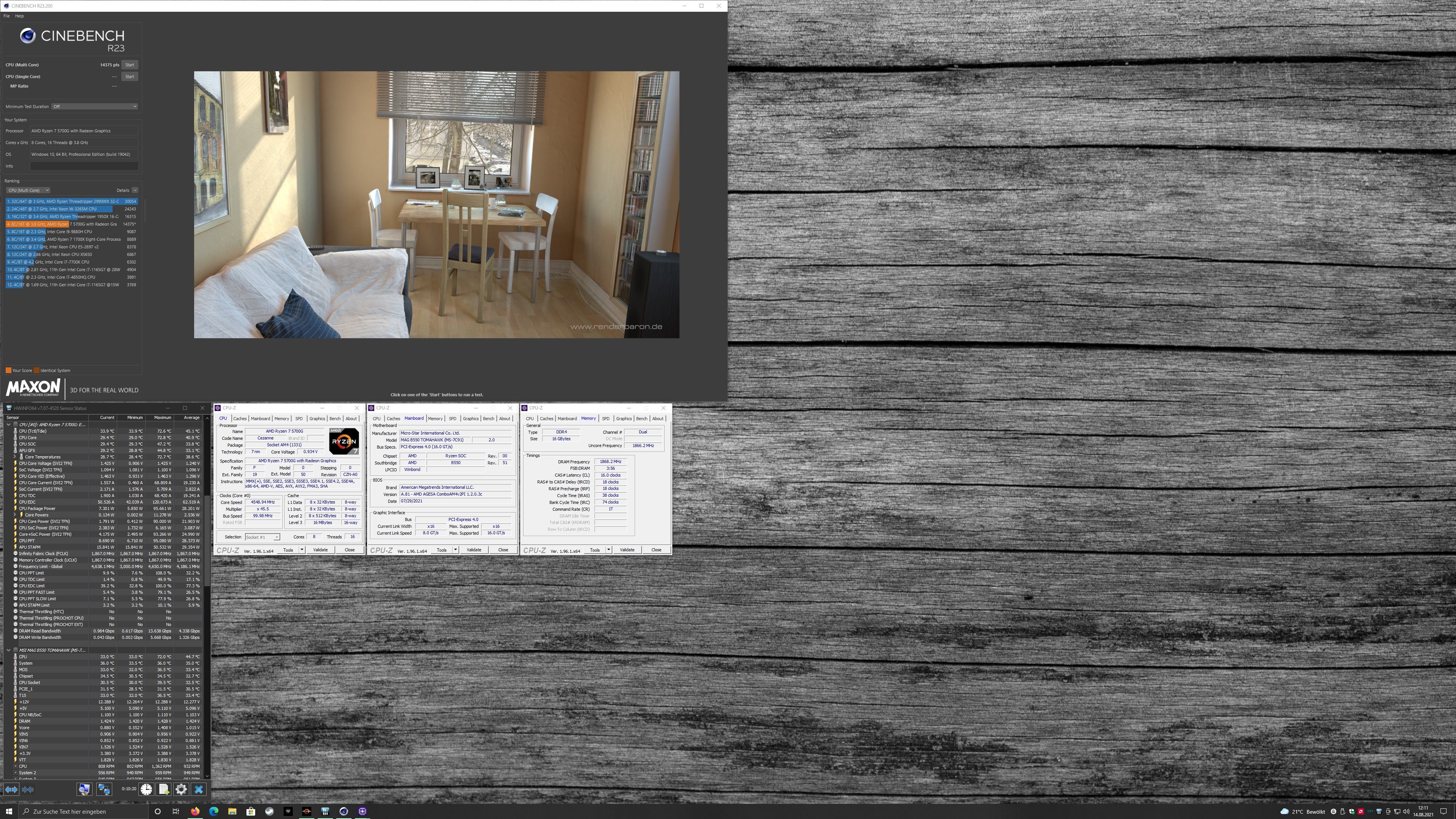

Die 15k Punkte geknackt, RAM lief mit 2000MHz CL18 Subtimings nur grob reduziert.
WHEA Fehler habe ich noch keinen gehabt, wobei die hilfreich seinen sollen für die Optimierung mit Curve Optimizer. Da man dann sehen kann welcher Core den Fehler verursacht und dem wieder etwas mehr Spannung geben kann.

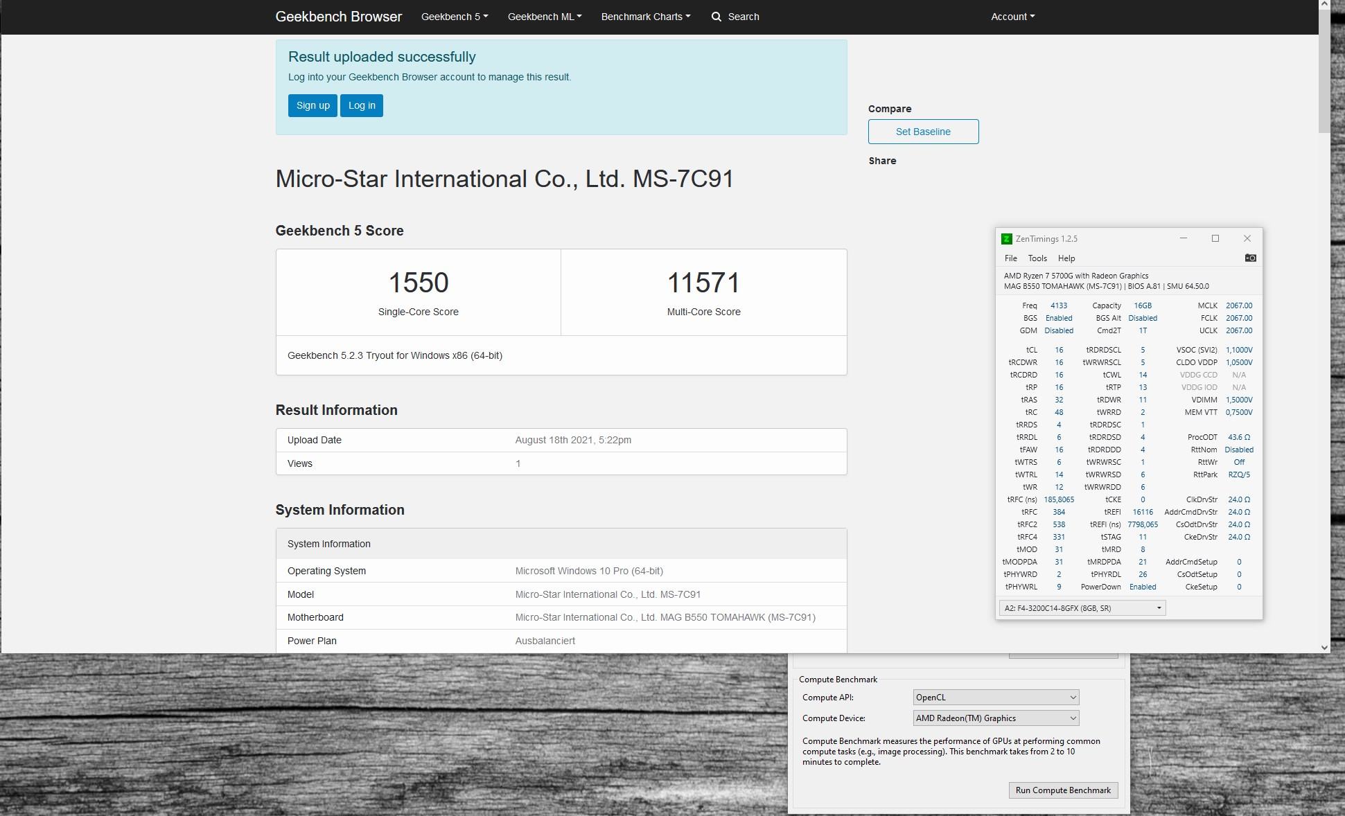

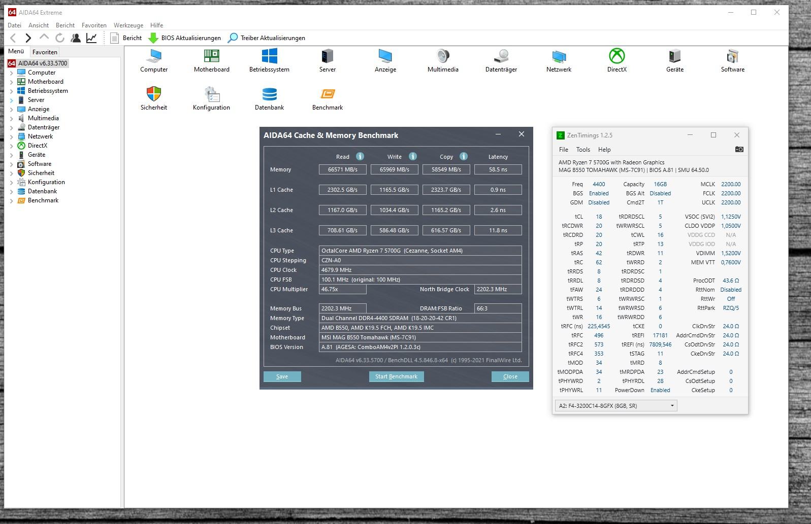

Geekbench 5:
Leicht andere Settings als der Cinebench run, da ich vorhin noch mit Curve Optimizer rumgespielt habe und in der Zeit den RAM auf XMP laufen hatte. Und ich nicht mehr daran gedacht habe die Einstellungen im UEFI als Profil zu speichern.
Edit: Aktuelle RAM Timings:
Wenn ihr wollt und auch fleißig mitmacht, können wir auch eine kleine Geekbench 5 Challenge machen? Inklusive Tabelle im Startpost.
@get low
Timings bist du aber noch am optimieren oder? Zumindest sehe ich da noch Potenzial :d

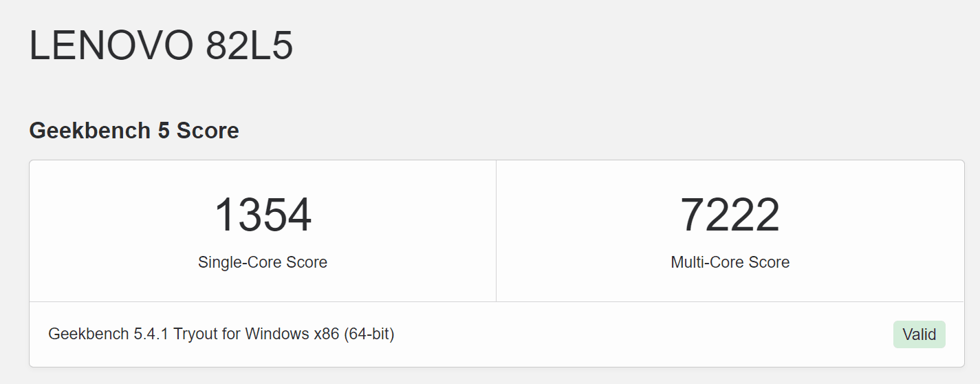

Vielleicht auch ganz interessant: Geekbench 5 mit Ryzen 7 5800H (gleicher Chip wie der 5700g)
Hier würde mit schnellerem Speicher / besseren Timings auch deutlich mehr gehen. Leider lassen sich die bei mir am IdeaPad Pro nicht ändern.

Screenshot 1: RAM@4400 leider nicht stabil, auch nicht mit ein wenig mehr Spannung.
Screenshot 2: RAM@4133 CL16 stabil auch durch Geekbench.
