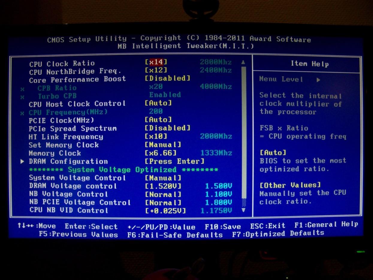

ich habe mich heute an mein Projekt gemacht, um den 1090T BE von AMD zu übertakten!
Ich habe zuerst die Grundeinstellungen im BIOS vorgenommen. (siehe Bild 1)

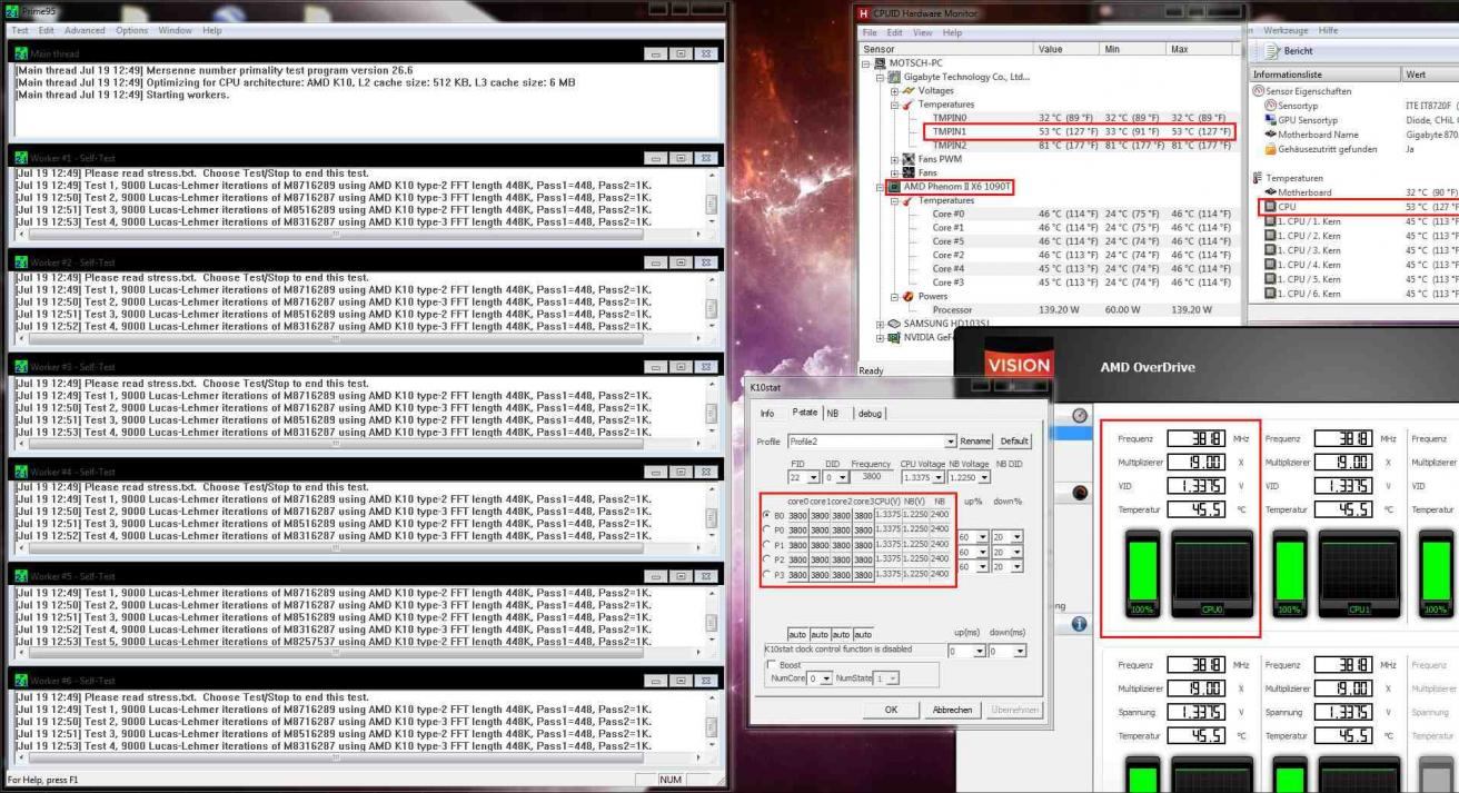

Nachdem ich das gemacht habe, habe ich mit dem Programm K10stat die eigentliche Übertaktung der CPU begonnen!
Habe mal testweise auf 3,8 GHz übertaktet, und mit einer von mir selbst ausgewählten Spannung laufen lassen! (siehe Bild 2)
So nun zu meinen Problemen bzw. Fragen:
Ich habe Prime95 im In-place Large FFTs laufen lassen, und da sind die Temps nach etwa 20-25 Minuten auf 58°C angestiegen! Vorher waren sie so um die 53-55°. Habe natürlich auf die CPU Temperatur geachtet, da die Core Temps nicht stimmen, wie man in mehreren Threads entnehmen kann!

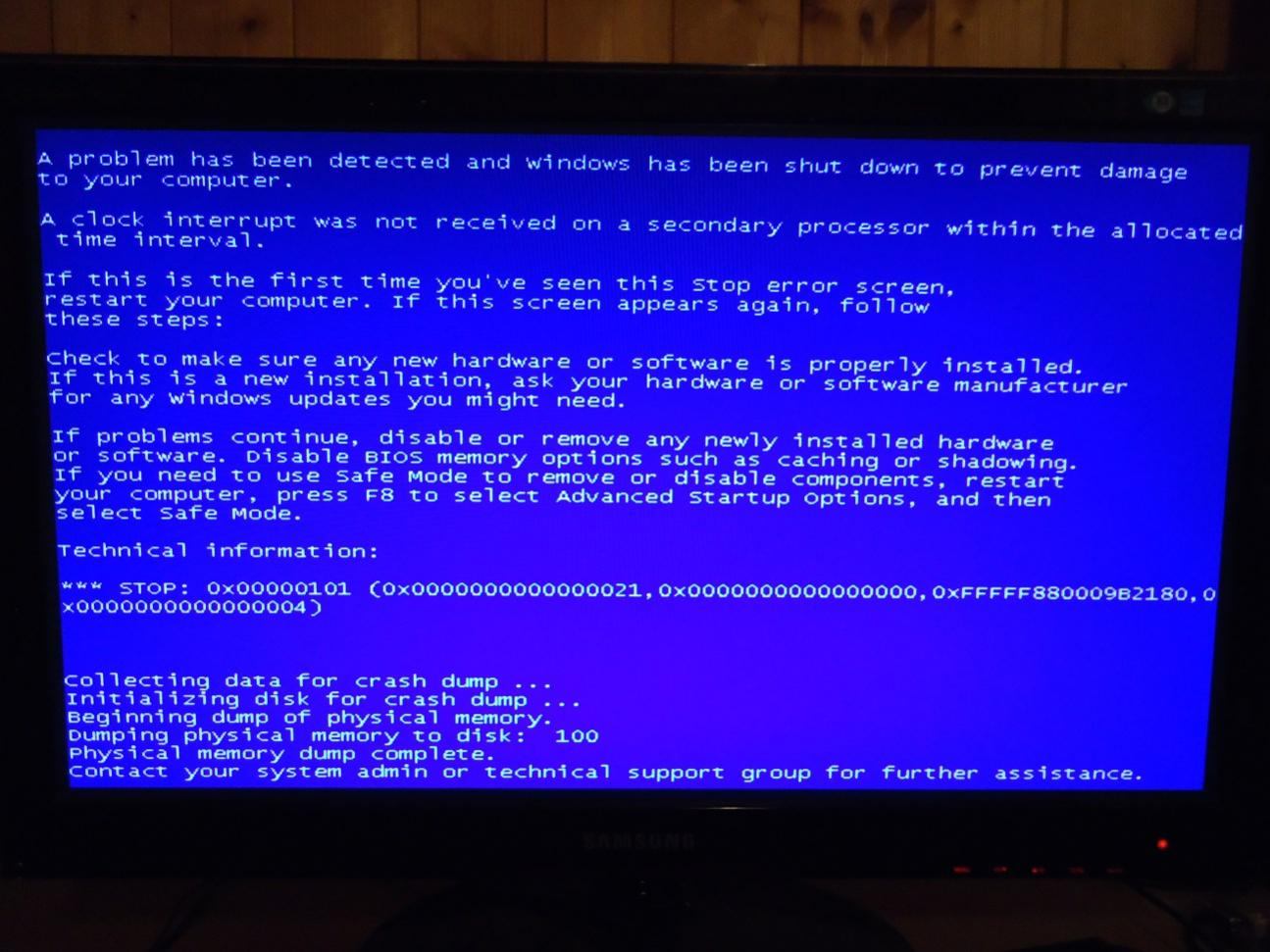

Und nach etwa 30-35 Minuten ist mir der PC dann abgeschmiert...besser gesagt, es kam ein BlueScreen, den ich dann nur mehr per Neustart Schalter (am PC) wegbekam! (siehe Bild 3)

2. Kam der BlueScreen wegen der Spannung, da sie vlt zu niedrig angesetzt war?

Die Spannung ist für 3,8ghz viel zu niedrig oO
Probier mal eher was in Richtung 1,4V

Hier meine 24/7 Einstellungen* mit meinen Vorgängerboard:
http://www.hardwareluxx.de/communit...-amd-phenom-ii-x6-oc-sammelthread-3-24-7-.jpg
Die NB- Voltage kannst du auf 1,2V senken.
Wenn du den Maximaltakt steigern willst, brauchst du lediglich den P- State P0 erhöhen.
Das solltest du natürlich – auch aufgrund deiner Temps :fire: – äußerst vorsichtig machen.
Um die die Stabilität der einzelnen P- States (Taktstufen) zu überprüfen, solltest das Energieschema auf Höchstleistung (C&Q aus) stellen und mit der rechten Maustaste auf das K10Stat Symbol klicken, um die einzelnen P-States zu fixieren.
Du kannst dir auch zwei Verknüpfungen erstellen, um C&Q zu aktivieren bzw. zu deaktivieren.
Rechte Maustaste auf den Desktop >>> Neu >>> Verknüpfung
Für C&Q an (Ausbalanciert):
C:\Windows\System32\powercfg.exe SETACTIVE 381b4222-f694-41f0-9685-ff5bb260df2e
einfügen.
Für C&Q aus (Höchstleistung):
C:\Windows\System32\powercfg.exe SETACTIVE 8c5e7fda-e8bf-4a96-9a85-a6e23a8c635c
einfügen.
Diese Verknüpfungen sind auch für den Alltag ganz praktisch. Bevor ich zocke deaktiviere ich stets C&Q, um evtl. Framedrops zu vermeiden.
