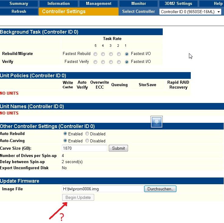

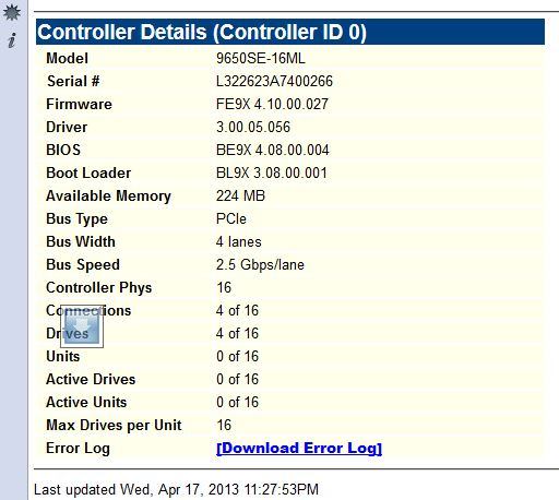

Hallo Leute. Ich habe ein Problem damit meine Firmware upzudaten. Ich habe schon mehrere Codesets bzw. Driver ausprobiert. Zum Beispiel die hier.
Das Problem besteht darin das ich nicht auf Update Driver klicken kann. Das sieht dann so aus.
Die Firmware ist ja schon sehr alt glaube ich. Habt ihr eine Idee woran das liegen könnte? Habe auch schon mehrere Browser ausprobiert. (Win7 X64 mit firefox, chrome, ie und opera)
Würde mich über eure Hilfe freuen.
LG

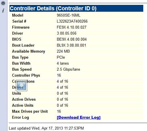

Hey. Ich hatte die letzten Tage leider keine Zeit zum testen. Daher jetzt erst meine Antwort. Konnte von der CD booten und das Firmware Update lief erfolgreich durch. Also danke :) Das ganze sieht dann so aus.
Die Versionen von Driver, Firmware usw. sollten ja passen oder?

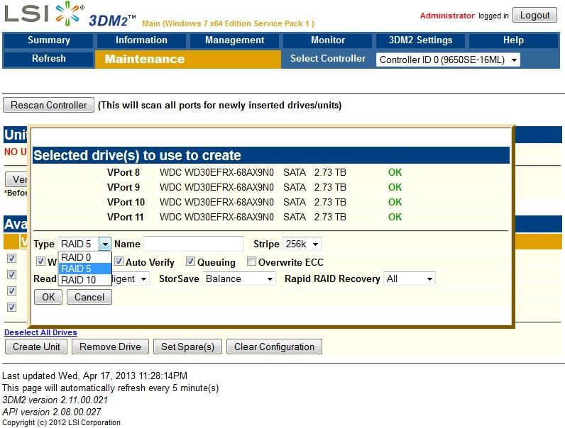

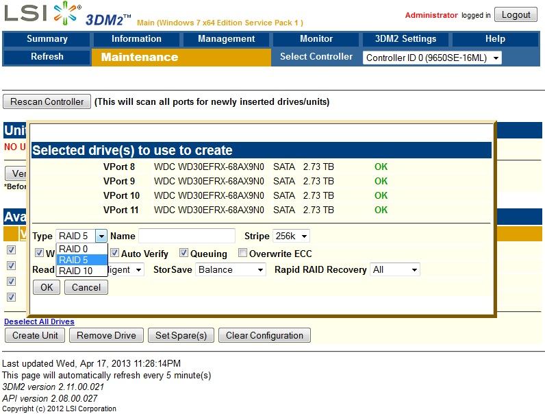

Allerdings steh ich noch vor einem kleinen Rätzel. Ich möchte gerne ein Raid 6 einrichten. Momentan habe ich 4 Platten dran und will das dann später live mit weiteren HDDs erweitern. Ich kann nur kein Raid 6 auswählen? Weder über 3Dm2 noch über den Manager in den ich direkt booten kann. Siehe Bild. Woran könnte das liegen? Eigentlich sollte Raid 6 ja unterstützt werden oder?
LG Doomi
LG Doomi
Ich meine da war mal etwas mit der Plattenanzahl Raid6 ab 5 Platten oder so.
Gesendet von meinem Nexus 7 mit der Hardwareluxx App
Das sollte nicht das Problem sein glaube ich. Die Raid Level sehen eigentlich so aus. Raid 5: X -1 // Raid 6: X - 2
Bei 4 X 3 TB Platten kann ich also 2 HDDs. nutzen. Also 6 TB effektiv wenn ich richtig liege?
So kenne ich das auch. RAID 6 mit 4x 3TB Platten müssten effektiv nutzbar 6TB ergeben. Im Manual des 9650SE steht zu RAID6 lediglich dieser Satz: "Nur möglich mit Controller ab 8 Ports." Das wundert mich ein wenig, da RAID 6 ja eigentlich mit 4 Platten möglich sein sollte. Aber womöglich verlangt der 9650SE 5 Platten dafür?! Direkt steht das nicht drin, dafür spricht jedoch die Mindestanforderung an den Controller.
1. Ich habe in einem anderem Server noch 2 X WD RED 3 TB als Reserve. Also die gleichen Platten. Die kann ich morgen Abend mit dazu nehmen und mal testen. Dann wäres es also 6 Stück. Man soll ja nichts unversucht lassen. :)

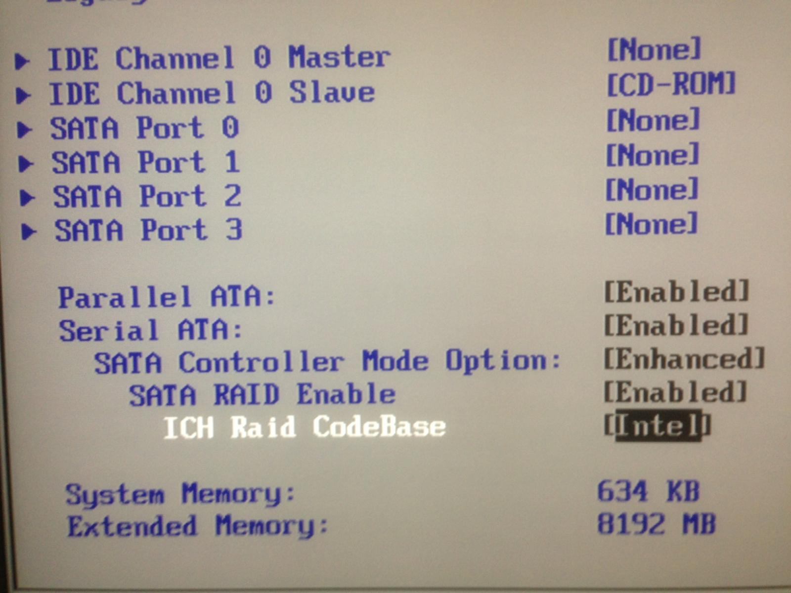

2. eventuell Alternative Lösung ??? -> Ich habe von dem Ebay Anbieter freundlicherweise schnell Hilfe erhalten. Bzgl. des Raid 6 Problems wurde mir folgendes empfohlen. Ich soll mein Bios wie folgt konfigurieren. (Siehe Bild) Hat einer von euch auch Raid 6 und kann das so bestätigen? Der Screenshot scheint ja das normale Mainboard Bios zu sein. Dachte diese Config bezieht sich eher auf den Onboard Raidcontroller??
Werde diese Einstellung dann morgen Abend auch testen und euch dann berichten!
LG
Da bin ich gespannt. Ich kann mir kaum vorstellen, dass die Bios-Einstellung zum Onboard-SATA-Controller Auswirkungen auf den dedizierten Raid-Controller haben kann. Aber wer weiß?!
Das kann ich mir nicht vorstellen, dass der onboard Raid Controller Einfluß hat auf einen dedizierten Raid Controller...
Sehe ich genau so, irgendwelche BIOS-Einstellungen haben 0 mit den unterstützten RAID-Modi zu tun.
Ich kann mir die 5 Platten-Grenze nur so erklären das der verwendete Algorithmus irgendwie Probleme hat wenn Nutzdaten gleich Parität ist oder man hat es für unnötig befunden weil man ein ähnlich ungünstiges Verhältnis erreicht wie bei Raid10 bei weniger Geschwindigkeit.
Hey Leute. Es lag an der 5ten Festplatte. :d Mit 5 oder oder 6 Platten kann man Raid 6 wählen. Bin gerade fleißig am testen. Läuft super. Später werdens ja mal 16 X 3 TB via Raid 6 (42 TB). Zumeist Dateien größer 500 MB. Als Stripesize habe ich nun erstmal 256 gewählt. Macht ja bei großen Dateien sicher Sinn. Doch welche "Größe der Zuordnungseinheiten" sollte ich beim NTFS formatieren wählen?
