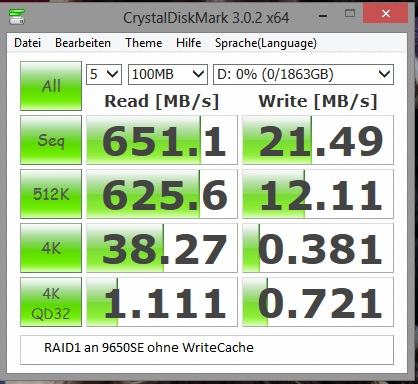

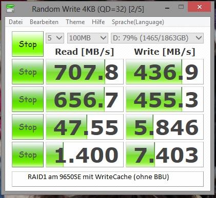

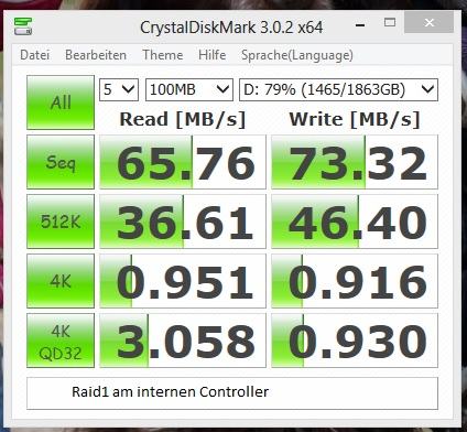

So, ich habe den 9650SE einmal testweise in meinen PC eingebaut, bevor er dann in den Server kommt.
Anbei ein paar Screenshots von meinem RAID1 (2x 3TB Hitachi und WD Green). Bild 1: Messung am onboard Intel-Controller. Bild 2: Messung des neu eingerichteten Arrays am 9650SE ohne Write Cache. Bild 3: Messung am 9650SE mit Write Cache. Allerdings hat das Gerät derzeit keine BBU, so dass ich den Write Cache wieder deaktivieren werde. Ich nehme an, die erstaunlichen Messdaten liegen v.a. am internen Cache des Controllers?!

Am Controller und Windows Cache.Starte nach jedem Durchgang einmal neu dann hast du die richtigen Werte. Raid 1 ist im Schreibzugriff immer so schnell wie eine einzelne Platte, und im Lesezugriff etwas schneller durch den Zeitgleichen Zugriff auf die Platten (Glaube ich zumindest, keine Lust immo nachzuschauen).
Glückwunsch noch zu dem Controller ! Das ist schon ein feines Stück Hardware.
PS: Warum stellst du auf 100 MB Testfile ? Die 100 MB gehen direkt in den Cache vom Controller und sagen nichts über die Festplatten aus.Ich hänge einmal ein Screen an auf Standart einstellung auf einem Raid 1 @9560 @2 x Seagate ST2000DL003 Write Cache on with BBU per rdp
PS: Mir war gerade Langweilig und ich habe versucht dein Szenario mit den 100 MB Nachzustellen ^^ Es scheint wohl egal zu sein ob man 100 oder 1000 MB nimmt. Der Controller cache scheint da keinen Einfluss zu nehmen sondern nur der Windows Cache, wenn man nicht neustartet.
Nachtrag: Ich habe keine ahnung warum bei Dir so nette Werte rauskommen^^ Ich hab jetzt mehrfach den Benchmark ohne neustart etc. gestartet und es kommen immer die selben werte bei 100 MB einstellung heraus.Ich glaube fast dein Controller hat eine kiste Redbull getrunken ^^
Ich kann die Werte nicht nachstellen :-( Bin dann einmal Redbull suchen ^^
