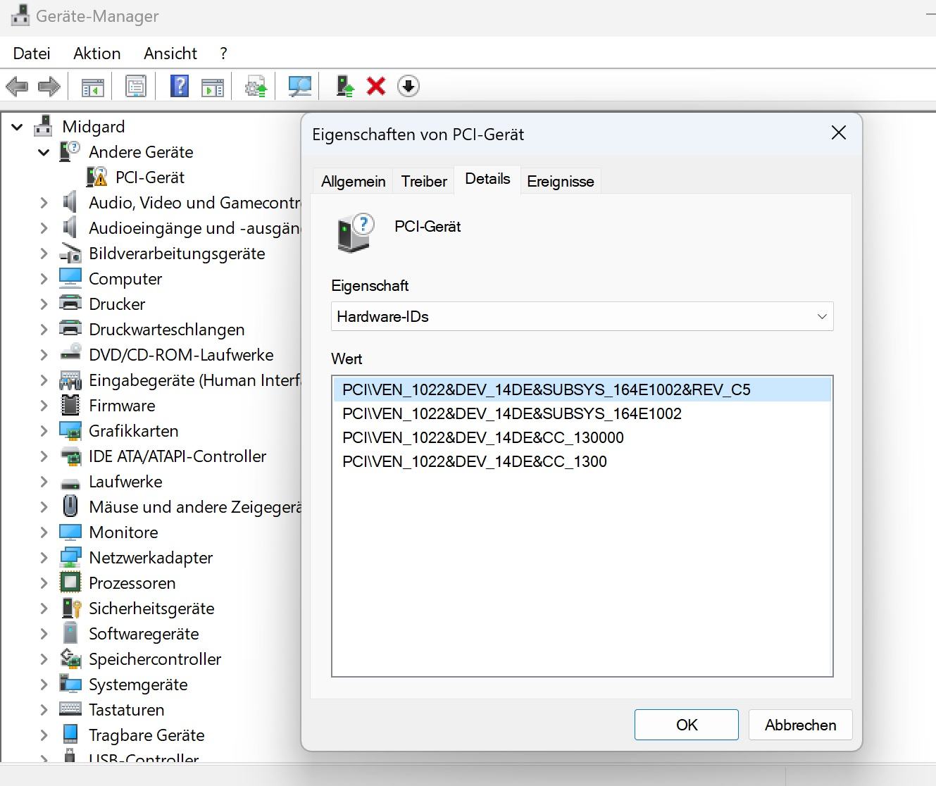

Was kann das für ein pci gerät sein?
5.05.16.529 ist drauf
Einfach mal in den Geräte Manager/Sicherheitsgeräte nachschauen, da sollte der PSP drin sein v11.0 - wenn er korrekt installiert worden ist.
Mit dem Bios geht bei mir kein EXPO mehr, bootet nicht mehr. mit der 1.26.AS01 geht es.

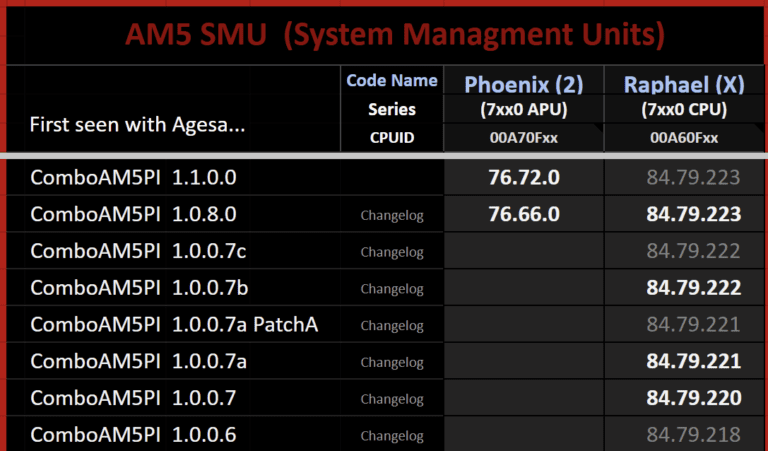

SMU
Raphael
84.79.223
Phoenix
76.72.00
