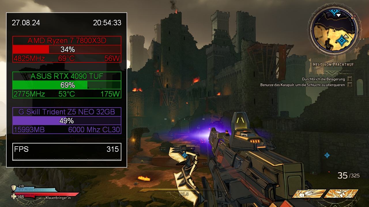

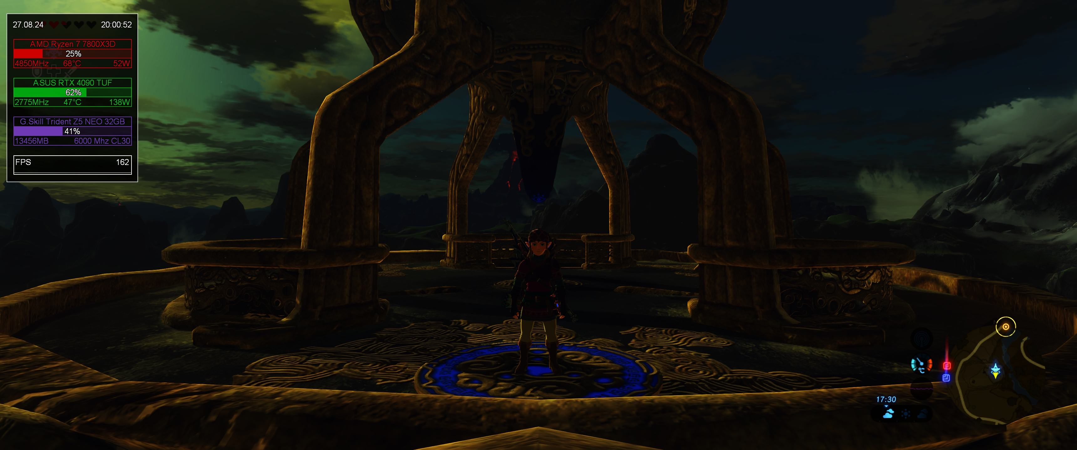

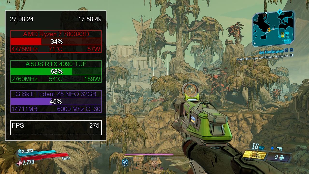

bottleneck rechner bitte weglassen. das ist müll hoch 10. man kann das nicht berechnen weil es nichts zu berechnen gibt
40-90 oder mehr € weniger.

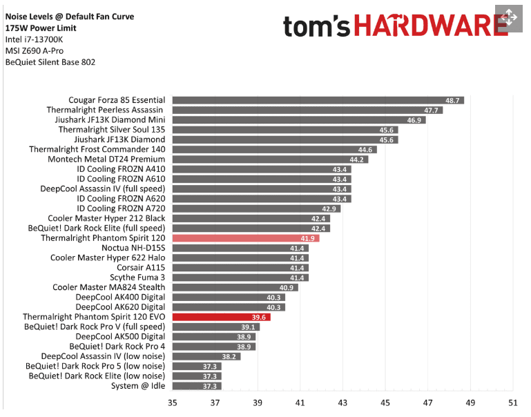

Oder ein Thermal Right Spirit Phantom 120, wenn es etwas günstiger sein soll.
ttps://www.tomshardware.com/pc-components/air-cooling/thermalright-phantom-spirit-120-evo-review/2
ttps://gamersnexus.net/megacharts/cpu-coolers
*Thermalright Peerless Assassin ist schwächer als der Thermalright Phantom Spirit 120
Der Artic Liquid Freezer 420 ist praktisch unhörbar. Wie das beim Spirit Phantom oder Noctua D12 ist kann ich nicht sagen, aber wahrscheinlich auch nahezu lautlos.
Unser Jüngster hat zwar auch den Spirit Phantom 120, jedoch ist die Grafikkarte während des Spielens das lauteste, sodass ich keinen direkt Vergleich mit meinem Liquid Freezer 420 ziehen kann.
