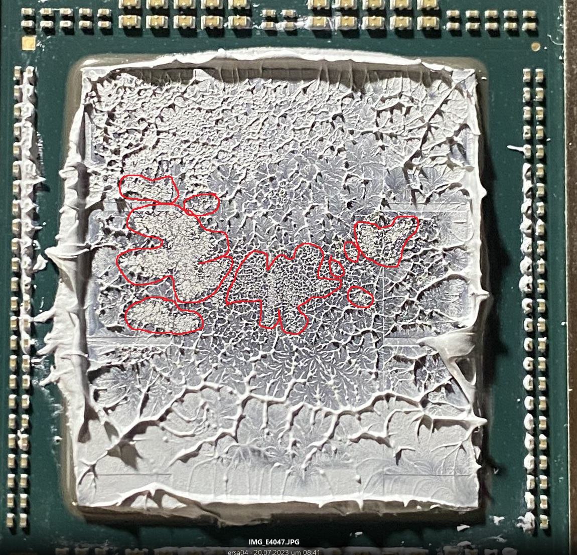

alphacool Eisblock auf XFX 7900 XTX Merc 310 hohe HotSpot temp
naja man braucht sich nicht wundern bei der WLP, das ist aber keine kryonaut oder ? man sieht doch deutlich auf dem bild das der DIE zu heiß wurde und die WLP trockene stellen hat.
wenn es kryonaut ist dann quälst du die karte aber ordentlich mit OC denn normal passiert da nichts bis 85 Grad, erst ab 85 Grad und mehr dauerhaft wird es kritisch für die kryonaut
und wer es immer noch nicht sieht auf dem bild, hab es mal fabrlich gemacht

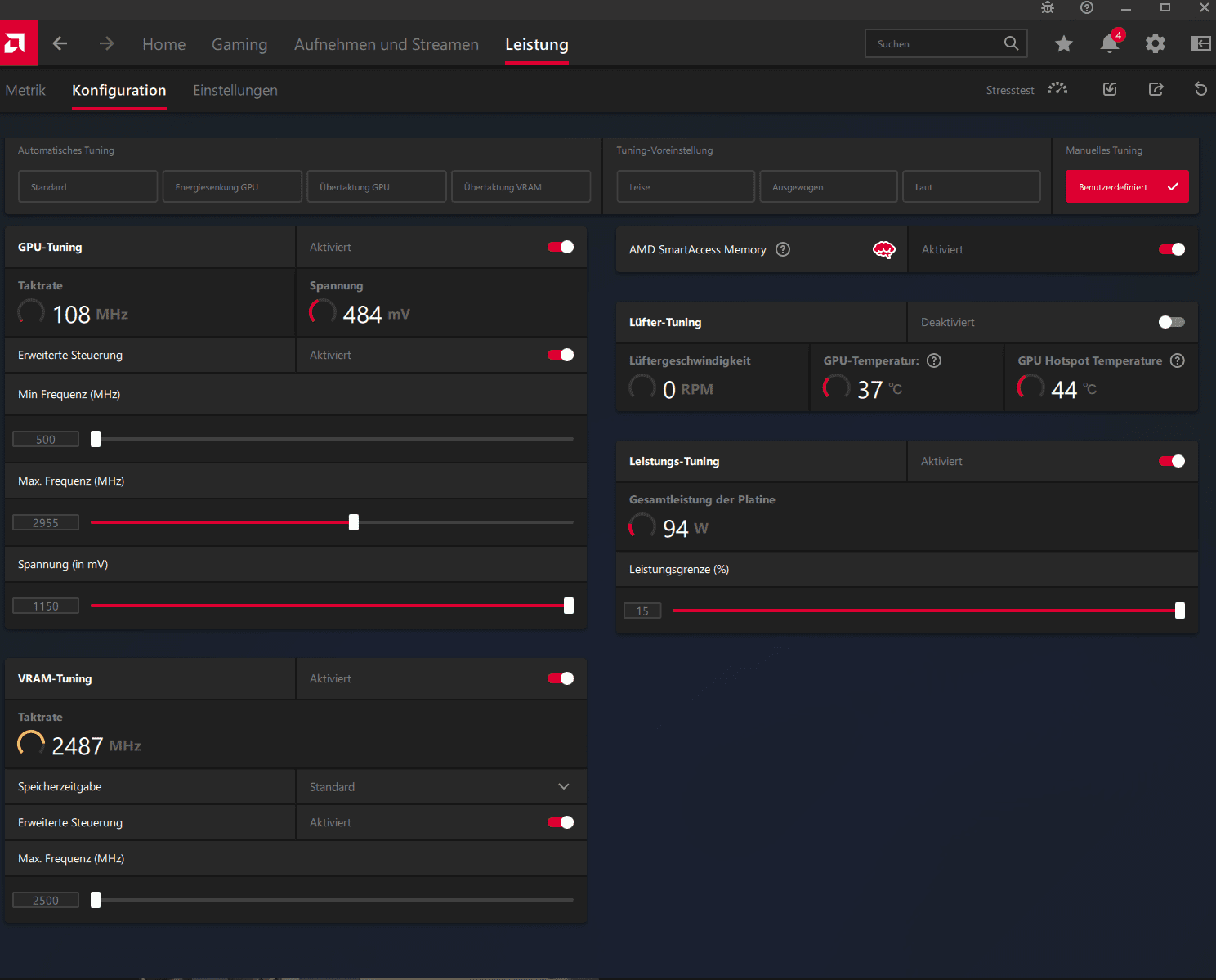

Tatsächlich habe ich die Karte überhaupt nicht übertaktet. Im Gegenteil, ich habe den vom Treiber gesetzten Takt (3.000Mhz) nicht angerührt.
Ich habe lediglich die Spannung runtergesetzt auf 1.06V auch die Leistungsgrenze habe ich nicht geändert. Ich habe seit

dann kann es auch sein du verwendet zuviel Wärmeleitpaste wenn sowas bei rum kommt, dünn verstreichen vollflächig und vorallem die 4 ecken müssen auch bedeckt sein des "Die´s"
so und nicht anders und NICHT mehr

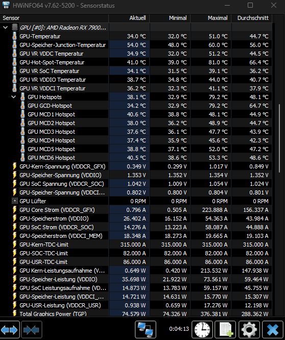

Hallo
Ich hätte eine frage bezüglich der Temperatur-Delta.
Nach dem Umbau auf Wakü, habe ich eine GPU-Temperatur von max. 54° und eine HotSpot-Temperatur von 93°.
Ich lasse Port Royal im loop laufen.
Die Einstellungen in der AMD Software hatte ich von dir übernommen.
Ist so eine hohe Differenz schädlich ?
Muss ich eventuell die schrauben nochmal nachziehen ?

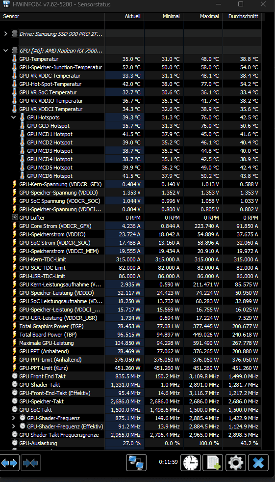

Ich hab jetzt mal alle schrauben nachgezogen und ich denke das müsste so passe.
Was sagst du denn dazu ?
Jetzt ist die Hotspot Temperatur bei 79°
Das halte ich für deutlich zu hoch.
30°C Delta zum Core, auf so einer kleinen Fläche schreit nach schlechtem Wärmeübergang von DIE zum Kühler.
Das würde ich definitiv nicht so lassen.

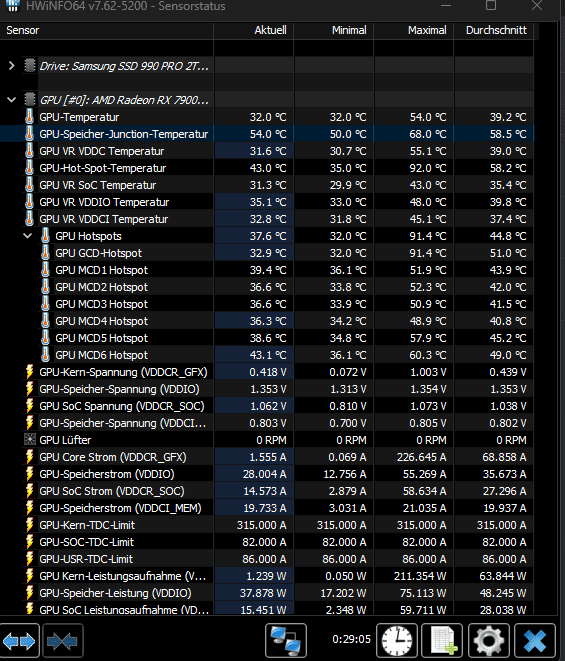

Habe jetzt mal alles wieder auseinander genommen und wieder zusammen gebaut.
Tut sich trotzdem nicht viel mit der Temperatur.

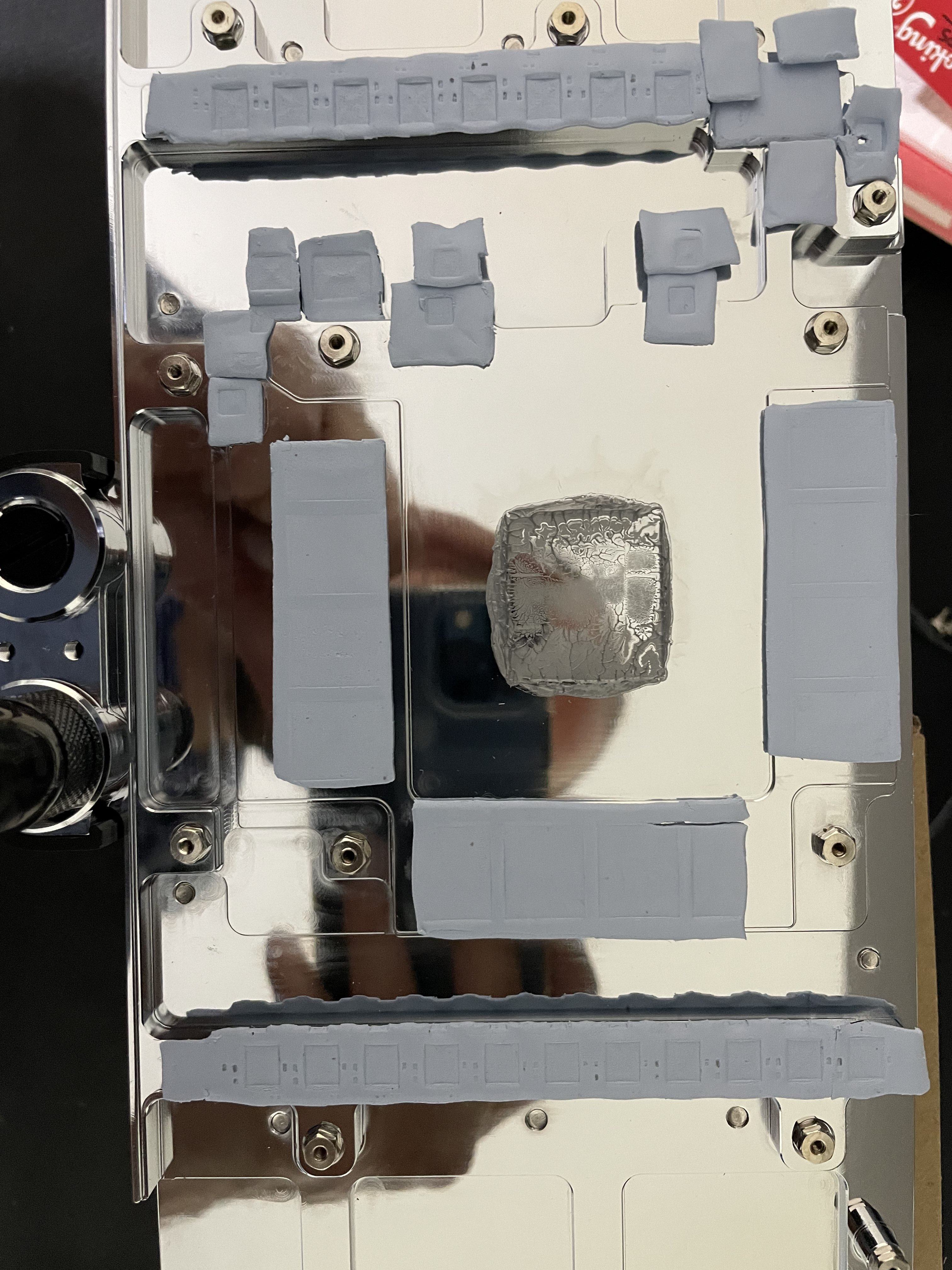

Hier nochmal Fotos vom offenen Zustand.

So sieht das ganze jetzt nach nochmal 9 Loops Port Royal aus.

Block sieht soweit ich das von hier beurteilen kann richtig aus.
Allerdings sieht die Wärmeleitspaste eher nicht so toll aus.
Man sieht deutlich Stellen an denen keine Wärmeleitpaste mehr zu sehen ist.
Und das wird mit der Zeit eher noch schlechter.
Ich würde definitiv eine andere Paste nehmen, wenn nicht sogar ein Phase Change Thermal Pad wie Honeywell PTM7950.
Die Pads sind etwas fummelig, bekommt man aber hin, wenn man kein Grobmotoriker ist.
Ansonsten als Paste (7950sp) oder sogar die 7958sp, welche am besten performen sollte.
Die Pasten brauchen aber Trocknungszeit und die richtige Dicke beim auftragen.
Problem hier sehe ich halt nur bei der Beschaffung, ist eigentlich nicht für den Endkunden gedacht. Eine gute Quelle dafür u.U. schwer zu finden.
Thermal Grizzly Kryonaut sollte auch besser sein, aber die wird vermutlich mit der Zeit auch Probleme bekommen.
Ich jedenfalls hab sehr gute Erfahrungen auf direct DIE's mit den Honeywell Pads gemacht, auch wenn ich keine Langzeiterfahrungen damit habe.
Die werden halt in der Autoindustrie etc, genutzt und sollen extrem Langzeitstabil sein.
Mit Wärmezyklen nehmen sie angeblich sogar in der Leistung zu.

Was mich etwas wundert. Wieso ist das bei dir solch ein Padchaos? Alle Pads nach Anleitung bestückt, oder hast du zusätzliche Bauteile bedacht?
Außerdem könntest du auch die Core Spannung etwas reduzieren, also undervolten. Ist völlig unnötig die auf Stock, mit der hohen Spannung laufen zu lassen.
Edit: Hab gerade mal in die Anleitung geschaut. Ach du Sch****. Die ganzen Pads sind so vorgesehen 🤮
