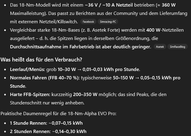

Jemand zufällig eine Ahnung wieviel kWh eine "dicke" Wheelbase so durchschnittlich zieht? (In meinem Fall 18nM Alpha Evo Pro, @12nM.) Würde mich einfach mal interessieren...
€dit: Umsonst gefragt... Google wusste es nicht so recht... ChatGPT konnte weiterhelfen.
Das weiß ich leider nicht mit Sicherheit. :d Ist so verbaut, dass ich nicht ran komme und im Datenblatt steht es nicht. Aber siehe €dit. -> Angeblich 360W.
kWh pro Stunde. Ah ja :fresse:
Die Angabe kWh pro h ist in diesem Fall absolut richtig gewählt. Formeltechnisch lässt es sich auf kW einkürzen.
In diesem Fall ist es aber inhaltlich nicht als statische (momentane) Leistung gedacht sondern als über einen Zeitraum (in diesem Fall eben eine Stunde) gemittelte Arbeit.
Da schreibt man die Einheiten zur Verdeutlichung voll aus.
Hab gerade mal bei meinem Alpha Evo Pro Netzteil geschaut, dort sind es knapp 400 Watt (398,4): 48V und 8,3A
Ja... genau dafür ist "kWh" ja da. Also ergibt "kWh pro Stunde (kWh/h)" absolut keinen Sinn. Entweder ich nehme kW für die momentane Leistung oder kWh für die verrichtete Arbeit, wie du schon sagtest.

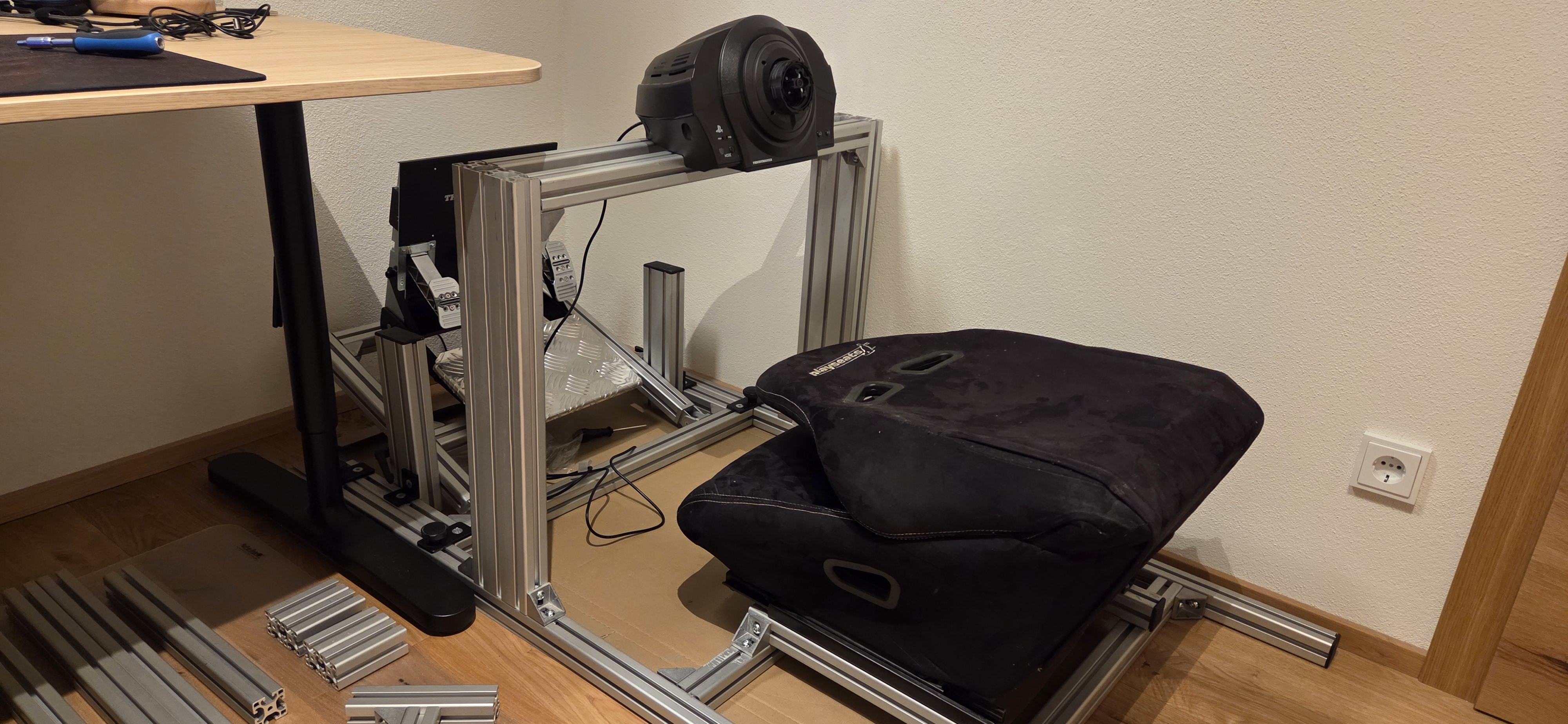

wie vermutlich alle, hab ich gemütlich am Schreibtisch mit dem G25 / G27 angefangen.
Irgendwann hat mich die Leidenschaft doch mehr gepackt und ich hab mir das Motedis KPCR Rig geholt
Die letzten Jahre habe ich Kinder- und Hausbaubedingt eine Pause eingelegt und würde jetzt gerne mit den neuen Platz im "Büro" wieder einsteigen.
Damals hing ein Fernseher an der Wand und gelegentlich war ich auch in VR mit der Oculus Quest (2?) unterwegs
Die Quest ist mittlerweile Geschichte und ein Fernseher ist auch nicht sofort greifbar.
Jetzt überlege ich mir was und wie ich das am besten an das Rig schraube.
was ich schon soweit gelesen habe, ist es besser den Bildschirm direkt hinter der Base zu platzieren.
das Problem ist, ich habe keinen Monitorständer aus Aluprofilen und würde mir den auch gerne, wenn möglich sparen.

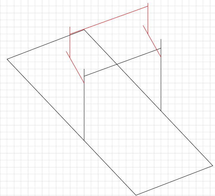

Mein aktueller Plan wäre, die Vesa Halterung (schwarz) an den übrigen Profilen die ich bereits habe, längs und hochkant (rot) an die zwei (!) Querstreben zu befestigen:
(Screenshot ist aus dem Internetz geklaut, bei mir sind an den 120 x 40 Profilen zwei mal 40 x 40 Profile quer befestigt, an denen auch das Lenkrad hängt)
Entschuldigt die höchstprofessionelle Skizze aber ich hoffe man kann sich das denken was ich vorhabe.
Könnt ihr mir mal eure Befestigungen speziell vom Monitor zeigen und evtl. Vor- und Nachteile nennen?
Seht ihr da ein Problem falls ich in Zukunft einen 42 Zoll Fernseher / 34Zoll Monitor dran hängen würde?
Falls wer andere Ideen hat, gerne her damit :-)

Moin und herzlich Willkommen im Forum! Hab gerade nicht so viel Zeit, darum nur kurz auf die Monitorhalterung bezogen, da ich ein baugleliches Rig hab. Ich habs bei mir so gelöst.
Farben einfach ignorieren. Ich habe das originale 40x120 Profil nach oben hin verlängert. Ist etwas ungleich, weils Reststücke waren, darum sind das auch nur 40x80, hatte ich halt noch da. Dazwischen ein weiteres 40x80, an dem dann mit Winkel nen Vesa-Halter montiert ist. Direkt daran geschraubt ist der Monitor. Der Querträger an dem die Base hängt (Ähnlich wie bei dir) ist in der Zeichnung nicht mit drin.
Dein Plan sollte aber auch funktionieren, musst nur gucken, dass du mit dem Aufbau nicht zu weit nach hinten kommst und dann zu weit weg vom Monitor bist. Ich habe so um die 55cm zwischen Augen und Monitor.

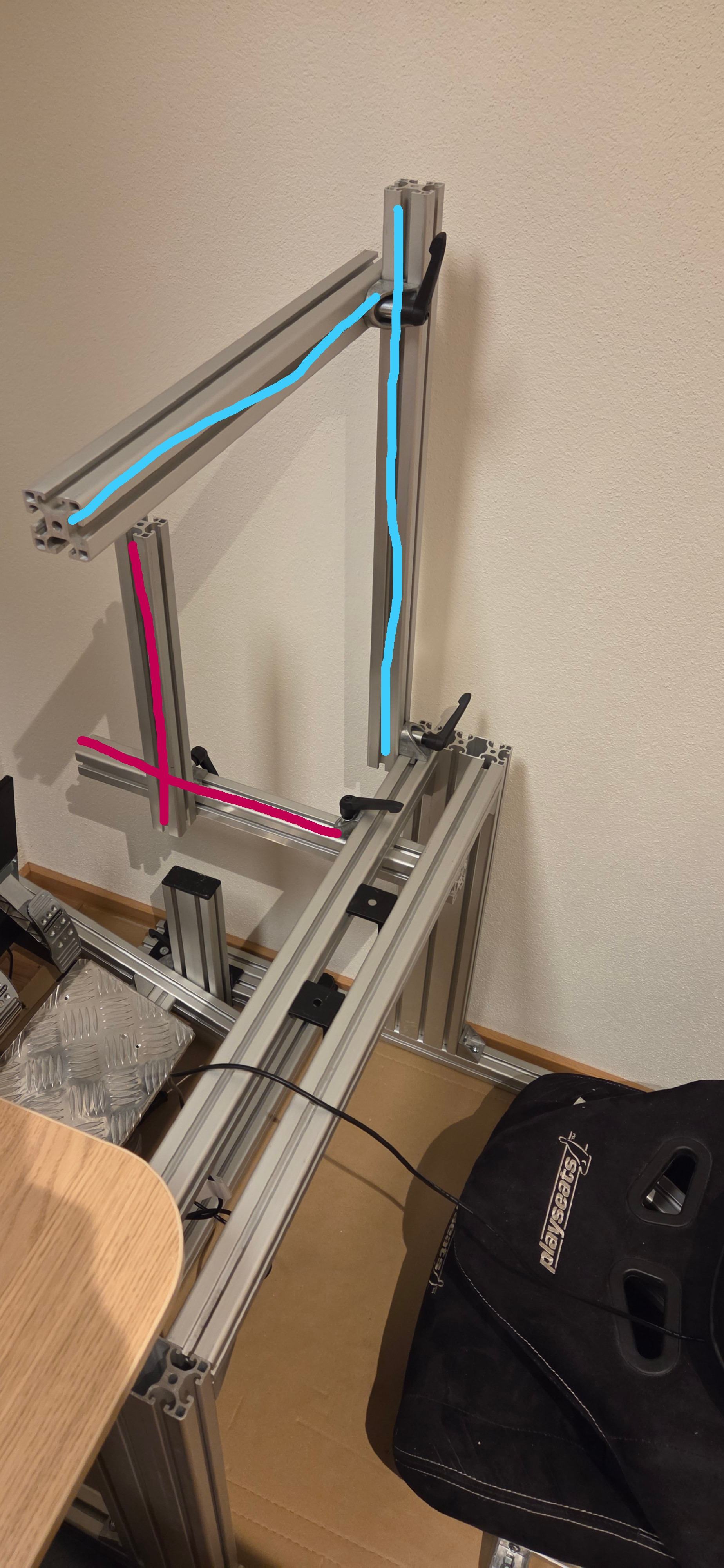

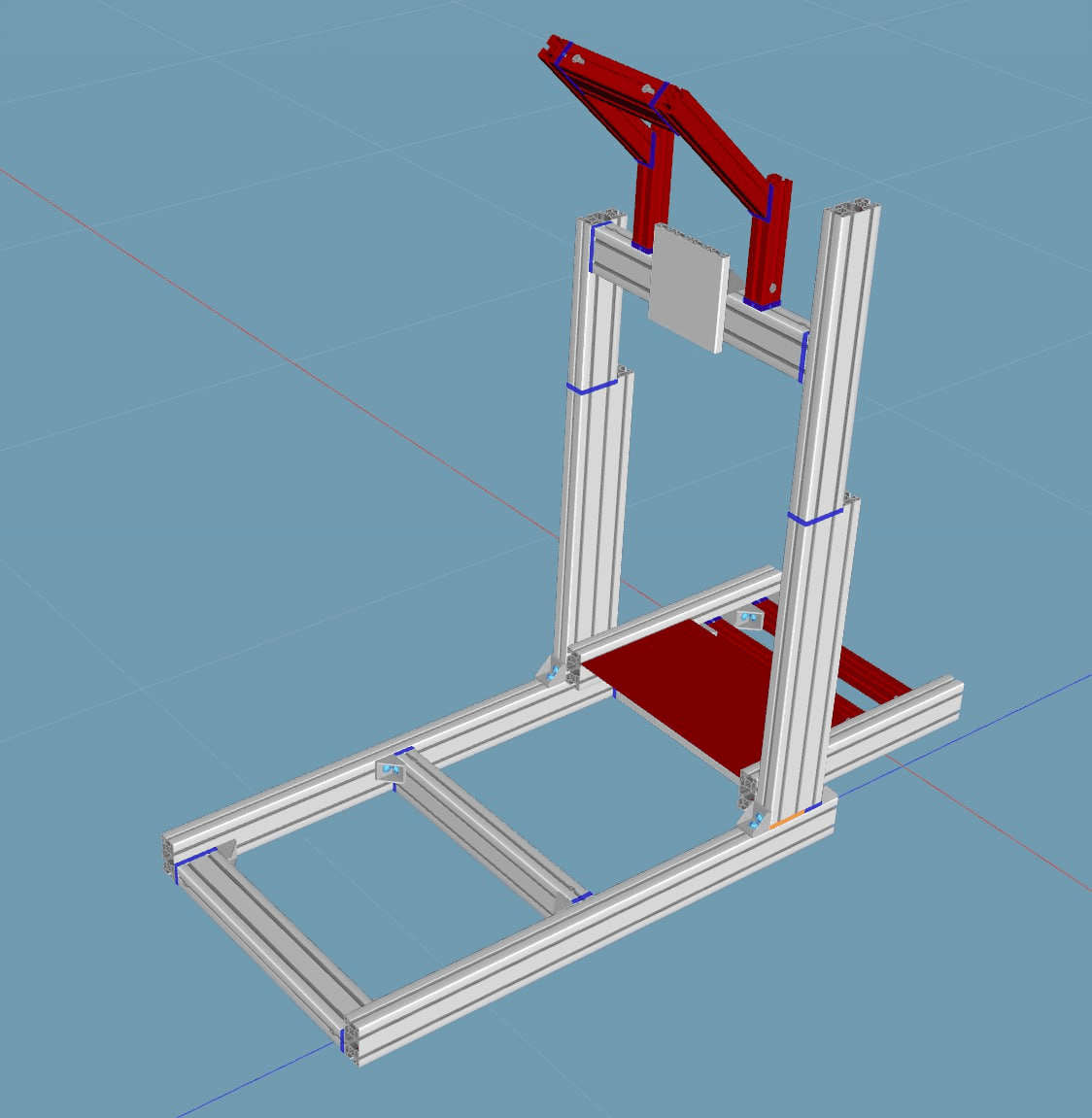

zur Befestigung nochmal, jetzt mit eigenem Content 8-)
hab das mal mit schnellspanner befestigt um das besser zu visualisieren
ursprünglich war mein Plan der rote Vorschlag
Joshude hat blau vorgeschlagen was mir schon mal besser gefällt.
hab jetzt quick und dirty nur die hälfte hingebaut, final würde ich das natürlich mit parallel laufenden profilen umsetzen
ich bin eher etwas skeptisch was die Festigkeit angeht.
bei meinem Vorschlag weiß ich nicht ob der/die Alugusswinkel das so gut aushalten, speziell die ersten an den Querstreben auf denen die Base montiert ist.
Vorteil wäre aber dass ich relativ problemlos den Abstand verstellen kann und da flexibel bleibe.
für den Vorschlag vom Joshude bzw. zufriedenstellende Ausführung habe ich aktuell vermutlich nicht genügend Material übrig.
die längsten Streben haben ca. 2 x 65cm < 1 x 62cm < 2 x 50cm 1 x 40cm
ich wollte einfach so mal in die Runde fragen wie wer sein Monitor am Rig befestigt hat, vielleicht hat ja jemand etwas an was ich gar nicht denke
für mich positiv, ich wurde nicht gleich für den Vorschlag gesteinigt und Grundsätzlich sollte es vermutlich klappen.
ich bastel die Tage einfach mal weiter und schau wie ich das umsetzen kann.

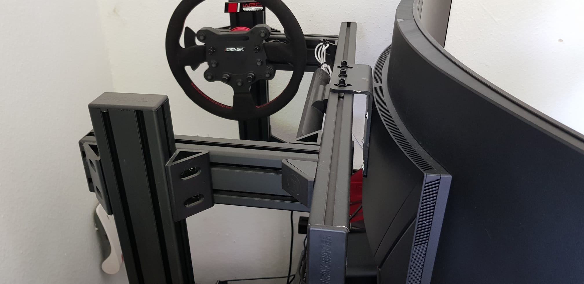

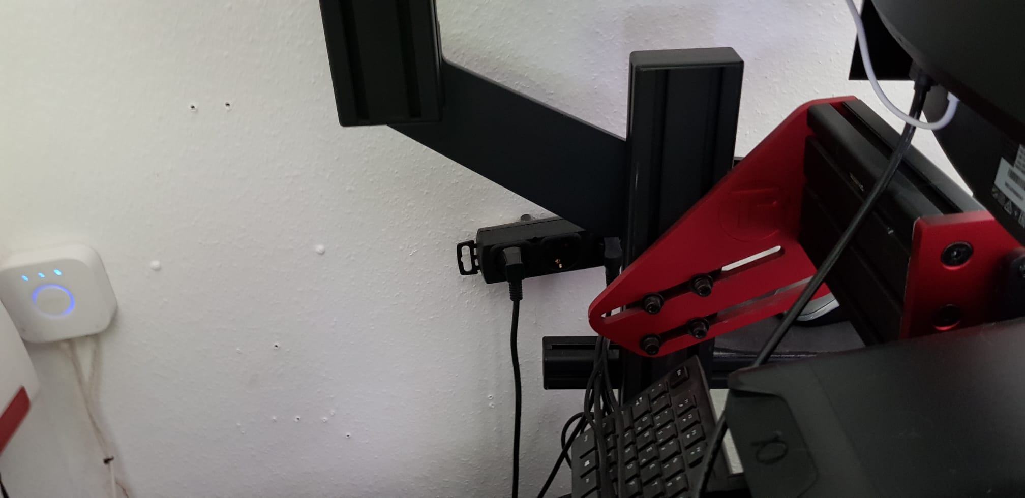

Ich habe bei mir den Monitor direkt am Rig befestigt. Dafür habe ich an den senkrechten Streben der Wheelbase Konstruktion außen zwei 40x80 Profile mit je 30cm angebaut. Eines davon ca 45° nach hinten geneigt und das zweite senkrecht nach oben. Dazwischen ist dann noch mal ein 40x80 Profil, an dem ich meine VESA Monitorhalterung angebracht habe.
Ich habe leider kein Bild davon, aber hier eine "höchst professionelle" Skizze :)
Bin damit aktuell sehr zufrieden. Ich habe durch die Konstruktion etwas Spiel, um den Monitor nach meinem Empfinden einzustellen (sowohl in der Höhe als auch in der Tiefe). Zudem ist es ziemlich stabil. Ich habe bislang keine Probleme mit Vibrationen oder Wackeln gehabt.

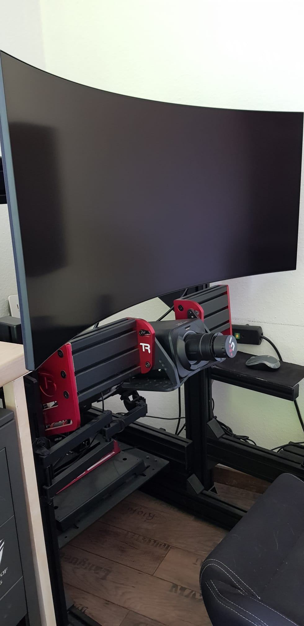

bei mir sieht es so aus. Trakracer TR80

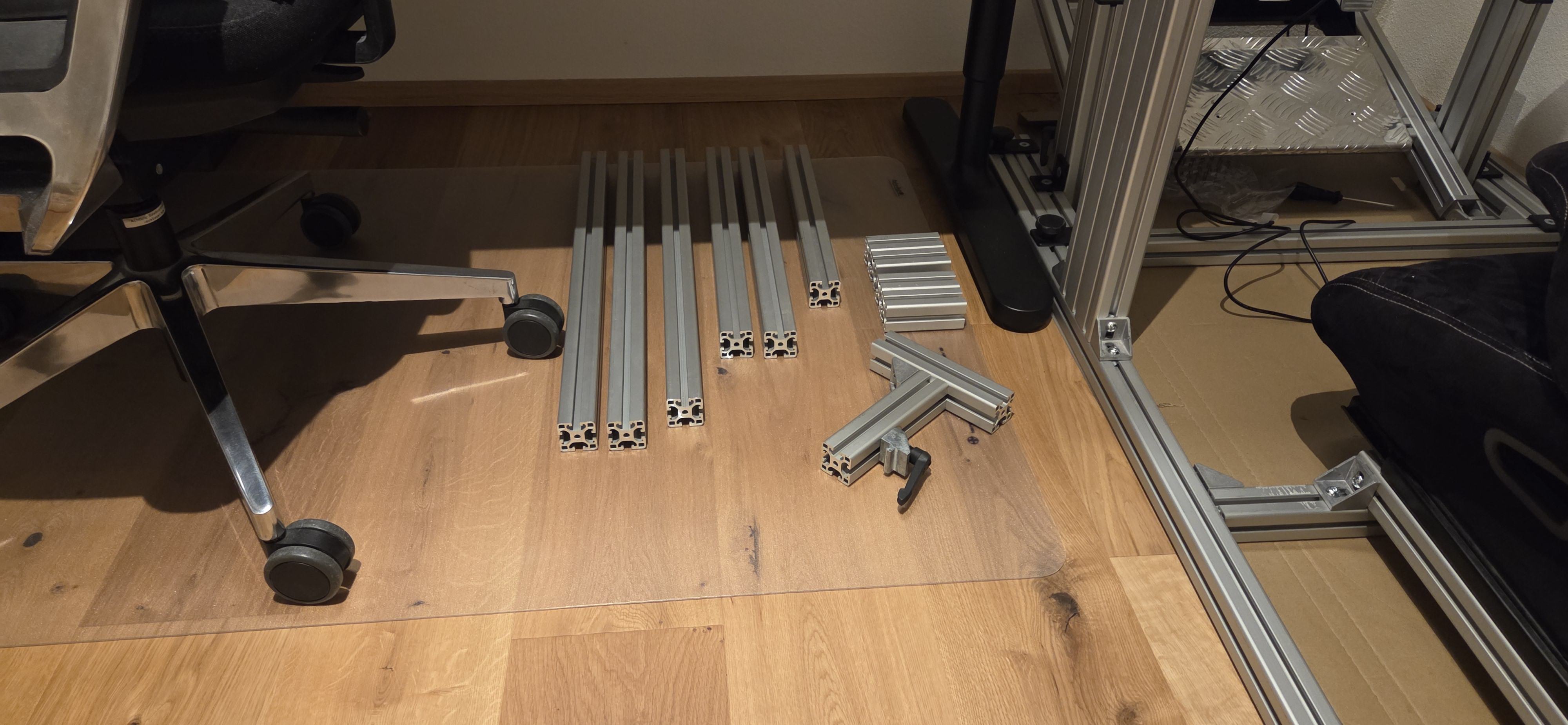

sodala, hab aktuell etwas privaten stress und ich hoffe ich komm am WE mal dazu etwas zam zu basteln
Danke noch mal an alle die jetzt was auf meine Anfrage geschickt haben, ihr habt eigentlich alle 40 x 80 oder 40 x 120 Profile zur Befestigung
mein Lager sagt aber aktuell 40 x 40 mehr kriegst du nicht :rolleyes2:
bin deswegen noch leicht skeptisch aber probieren geht über studieren
Möbelfüße habe ich noch reinzufällig mit M8 Gewinde daheim, da schau ich mal wie sich das so einfügt, bin guter dinge nächste Woche die erste Ausfahrt in AC und AC Evo zu machen, schau ma mal was ich da noch kann 8-)
Bis dahin
Die 40x40 kannst ja Aufdoppeln mit Verbindern. Kannst auch erstmal mit 40ern bauen und die Ecken mit Verbinderplatten aussteifen. Die bringen viel mehr, als reine Innenwinkel.
