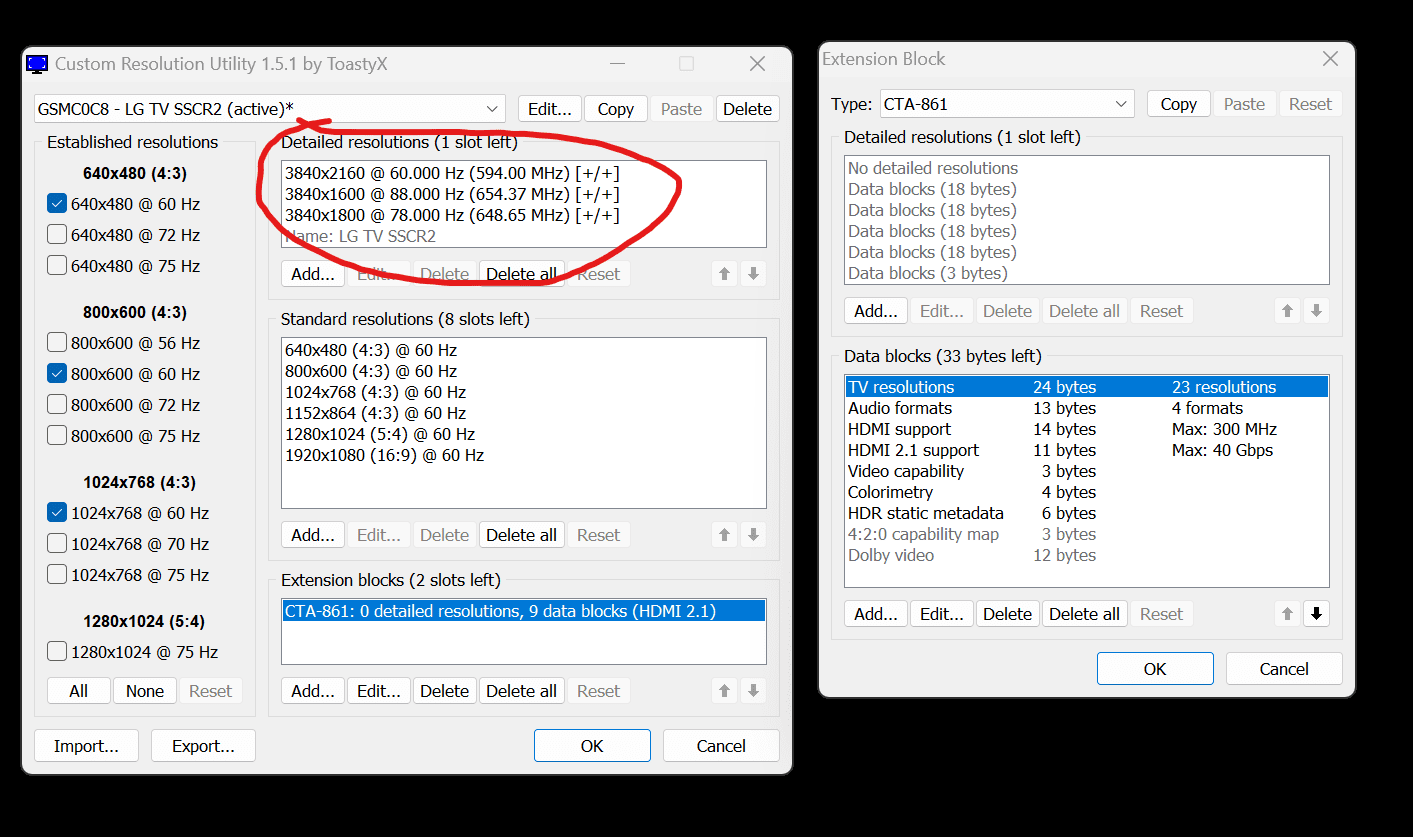

Mal eine Auflösung erstellt mit 240hz?
das hat funktioniert zum Glück!

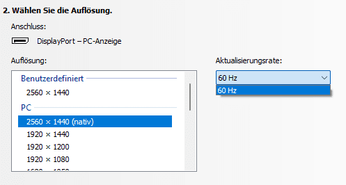

Leider lässt sich diese benutzerdefinierte Auflösung nicht mehr löschen und ich bin mit dem Tool soweit, dass mir unter nativer Auflösung maximal 60Hz refresh geboten werden :fresse2:
Gibt es die Möglichkeit im Widows alle Monitoreinstellungen zurückzusetzen? Würde es was bringen den Monitor im Geräte Manger zu entfernen?
Umständliche Art = GPU Treiber erst mit "DDU" Deinstallieren und danach Neuinstallieren
Einfache Art =

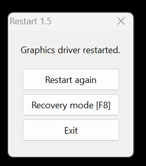

Wenn man in CRU etwas verstellt reicht es auch aus den GPU Treiber neuzustarten dazu reicht ein Click auf "restart64" aus
... der Monitor wird dann kurz schwarz und einen Augenblick später siehst du das hier :
da dann auf "Exit" clicken und alles is fertig deine Umstellung in CRU wurden übernommen ..... So umgeht man halt den Windows neustart nach einer änderung mit CRU
Und noch eine Info zum Schluss :
jegliche CRU Änderungen sind nach einer GPU Treiber Neuinstallation weg ( wie weiter oben schon bei der "Umständlichen Art" von mir geschrieben )
also denkt drann das wenn ihr nen neuen Treiber Installiert eure vorher gemachten
Änderungen neu zu machen oder Speichert euch das CRU Profil eures Monitors ab und fügt es anschliesen wieder ein.

Dann mach die von mir schon beschriebene Umständliche Art mit DDU.

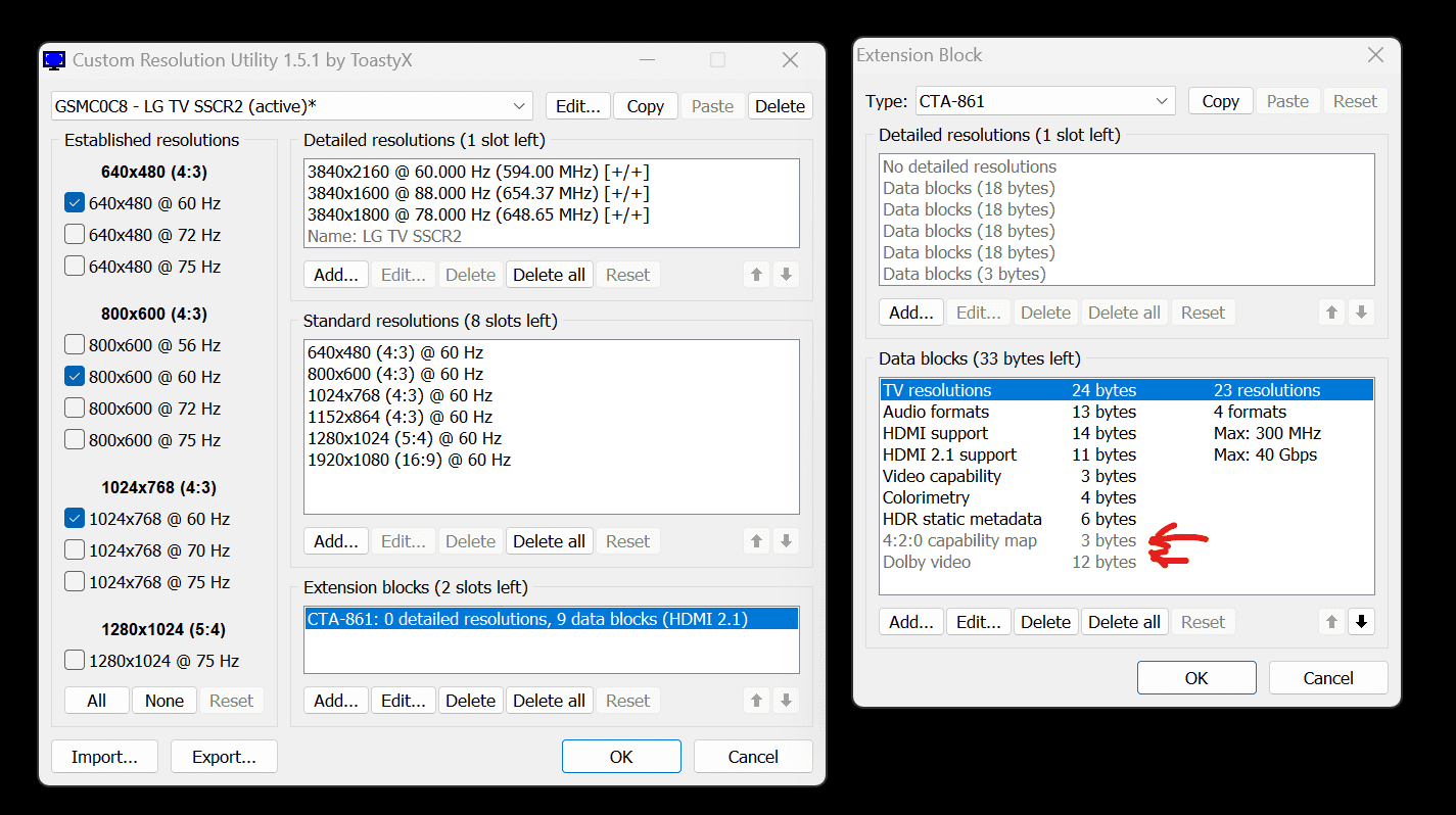

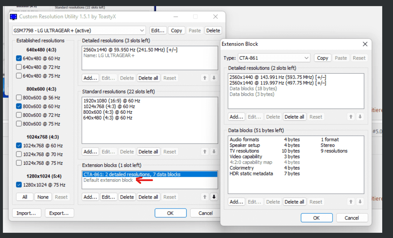

Kann sein dass das daran liegt das du den ganzen Block entfernt hast und nich nur die Auflösung und den Block kann CRU vielleicht nich mehr herstellen da es ja ein grauer Block war.
Graue Sachen sind für CRU nich einsehbar ( deswegen sind sie grau und nich Schwarz ) aber er zeigt sie dennoch an ..
Bei mir sinds zb diese Beiden Einträge wo er und somit ich auch nich rein kann :
du meintest ja du hättest den "Default Block" gelöscht.
Nutze CRU nun schon einige Jahre und konnte bisher immer alles wieder resetten was ich verstellt hatte nur hab ich bisher kein Grauen Block gelöscht.
Versuch ausserdem die Auflösung mal da zu erstellen und nich im CTA Block wie du es glaub ich gemacht hast ... ich weiss nich ob das ein unterschied machtaber ich mach das halt immer
da wo ichs makriert hab :

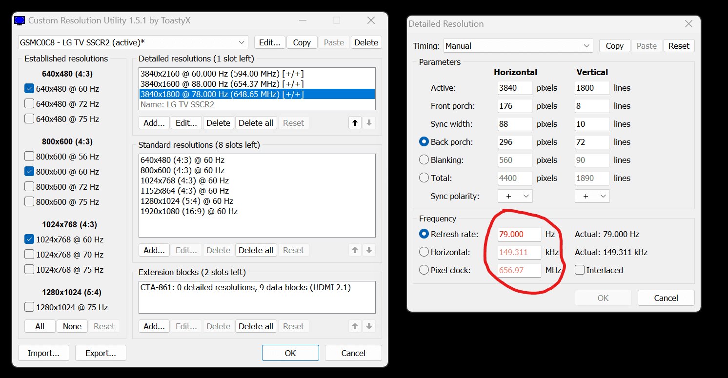

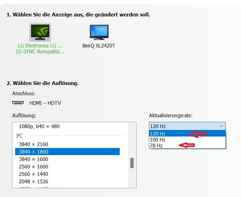

Auch wenn da bei CRU bei mir zb 88hz oder 78hz stehen kann ich im Nvidia Treiber dennoch mit der Auflösung die 120hz auswählen lass dich also nich davon irritieren.
nehme ich bei CRU beim erstellen der Auflösung da zb 79hz wird das Rot Markiert und es gehen somit nur 78hz aber im Nvidia Treiber sind dann dennoch die 120hz auswählbar was eben
das Maximale is was mein Gerät kann. ( 4K + 120hz + RGB + 10 Bit Nativ )

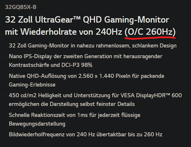

Also deine Kiste ( LG Ultragear GSM7798 / LG UltraGear 32GQ85X-B ) hat 2560 x 1440 mit 240 hz und is auf bis zu 260hz übertaktbar

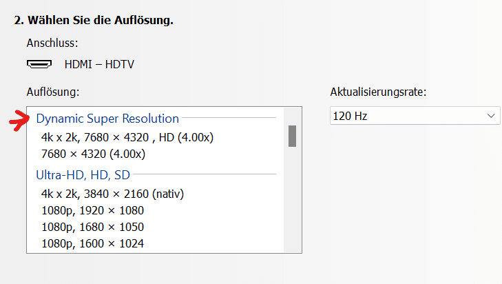

.. aber du kannst dennoch 4K auswählen im GPU Treiber ..... dann hast du was in CRU geändert und die 4K Auflösung die dort gelistet war ... seltsamerweise ... gelöscht und es wahren nur noch 144hz statt 240hz auswählbar .. dann hast du den GPU Treiber neuinstalliert und die 240hz sind wieder da.
Wenn du mit dem Monitor Apex Legends startest hast du die 2560 x 1440 aber nich zur auswahl sondern nur 4K bzw springt er im Game dann einfach auf 4K um obwohl dein Monitor diese Auflösung
eigentlich garnicht unterstützt von Haus aus.

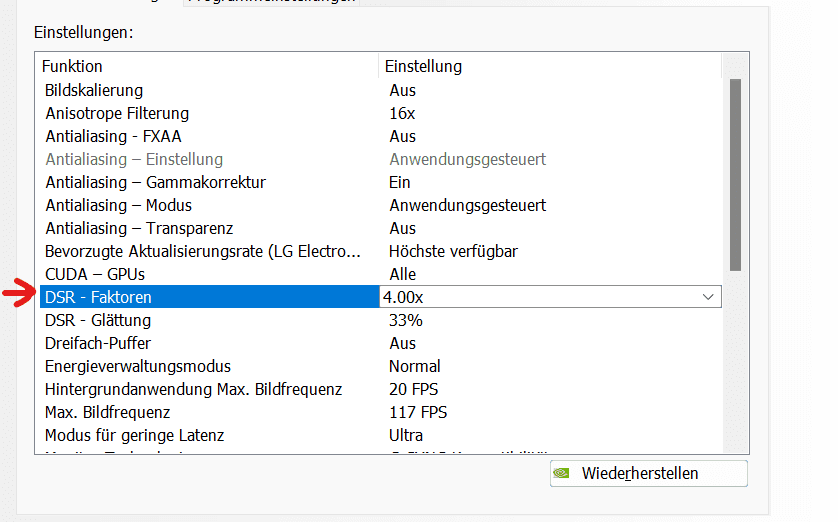

Hmm das was hi-tech da geschrieben hat mit DSR währe ne möglichkeit ... hast du DSR an und dein Desktop mit der 4K DSR Auflösung am laufen ?
Weil damit kann ich mein 4K OLED zb auch mit 8K laufen lassen.
Das würde erklären warum er im Game auf 4K springt da manche Games die Desktop Auflösung übernehmen also schau das auch dein Desktop auch mit 2560 x 1440 läuft
und nich mit 4K bzw eben der DSR Auflösung
Das ist ja mal ein seltsames Problem. Heißt in Apex wird es nicht angeboten, aber in anderen Spielen gibt es die native Auflösung? DSR ist denk ich mal deaktiviert?
doch, aber er übernimmt diese Auflösung aus irgendeinem Grund nicht. DSR ist aus.

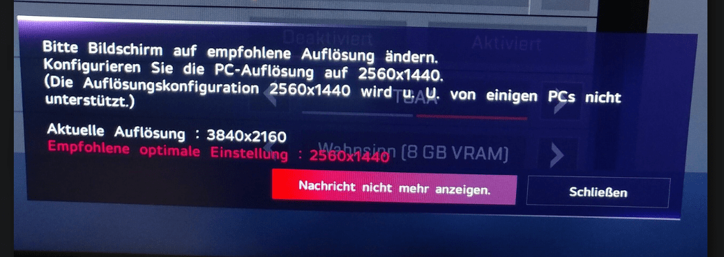

Wenn du mit dem Monitor Apex Legends startest hast du die 2560 x 1440 aber nich zur auswahl sondern nur 4K bzw springt er im Game dann einfach auf 4K um obwohl dein Monitor diese Auflösung eigentlich garnicht unterstützt von Haus aus.
nicht ganz, siehe Bild oben, die native Auflösung ist da, kann sie nicht übernehmen, gehe ich eine Stufe runter auf FHD, sagt das Monitormenü das Spiel läuft in 2560x1440.
vielleicht denkt das dein Monitor auch nur und zeigt dir deswegen die Meldung an aber das Game läuft dann dennoch mit 2560 x 1440

[…] gehe ich eine Stufe runter auf FHD, sagt das Monitormenü das Spiel läuft in 2560x1440.
Mag ja sein, dass das Game auf FHD läuft. Aber wenn die GraKa 'das Spiel' in WQHD an den Moni schickt, sinds trotzdem 2.560x1.440.
Ein Moni-HW-Fehler möchte ich garnichtmal für ausgeschlossen halten -es wäre halt nur recht unwahrscheinlich. Oder wie Tuvok aus StarTrek Voyager schon sagt: 'Möglich, aber nicht wahrscheinlich'
Wenn also jemand nicht so recht zwischen SW-Info, GraKa-Info und Moni-Info zu unterscheiden vermag, würde ich den Moni als den Verursacher des Fehlers weeeiiit nach hinten stellen.
Würde ich auch mal überprüfen wie @Stagefire schreibt, ob die Auflösung wirklich so anliegt wie der Monitor das angibt. Es ergibt aber Sinn, da auf 4k keine 240 Hz angeobten werden. Jedesmal für Apex auf FHD runterschalten wäre auch nicht grade befriedigend. Ich bezweifle auch, dass es am Spiel liegt, da andere keine Probleme mit WQHD und 240Hz haben und eine spezielle Inkompatibilität mit diesem Monitor würde ich ausschließen.
Wenn ich raten müsste, macht es nur Sinn, dass der Treiber ein Problem mit Apex hat. Der Monitor kann erwiesenermaßen die Auflösung und Aktualisierungsrate, der kann m.E. technisch keine Aversion gegen ein spezielles Spiel haben. Ich würde mal Vorgänger Versionen des Treibers gegen testen.
Also, ich habe versucht nochmal scharf hinzuschauen und glaube in der Tat das Spiel läuft mit 2560x1440 dennoch definitiv mit 120Hz@Vollbild, bei Fenster/randloses Fenster sind 240Hz möglich und der Unterschied ist nicht zu übersehen.
Bleibt nichts anderes als auf ein SW/FW Update zu warten, bis dahin spiele ich mit benutzerdefinierter Auflösung.
