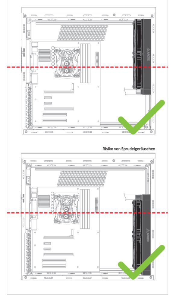

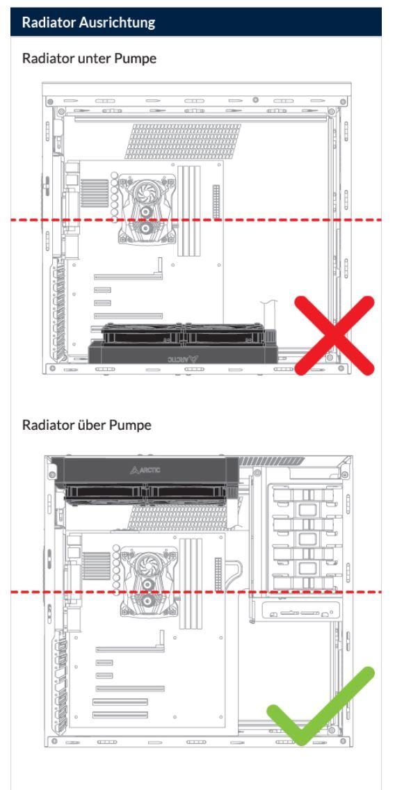

Montage von AIO gab es hier mal was ausführliches:
Arctic hat da auch was in den Anleitungen zu stehen:

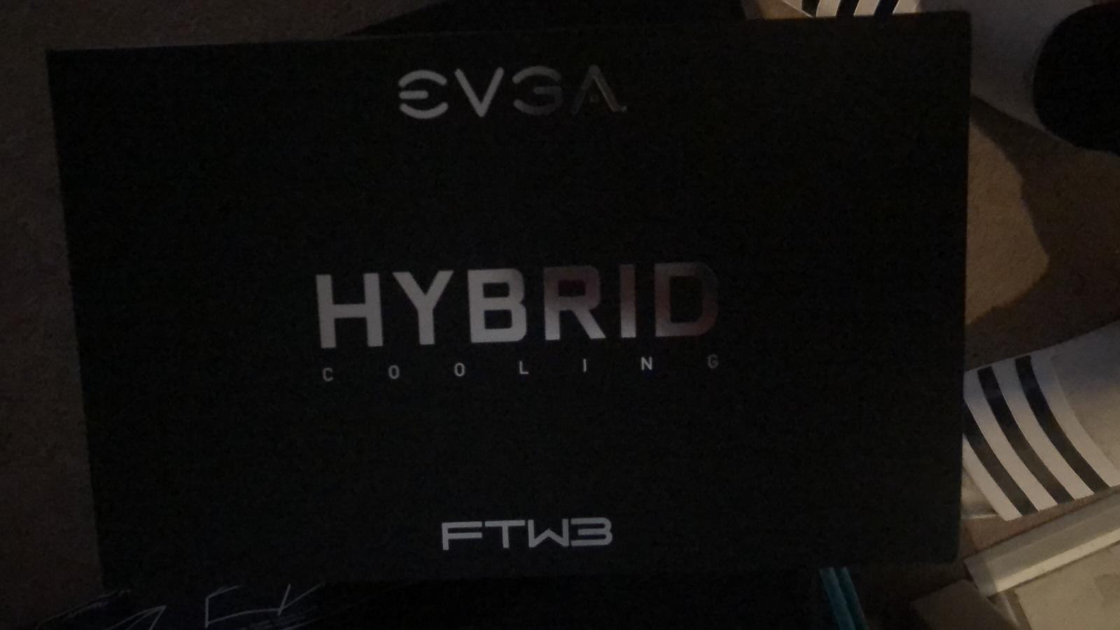

So... Nun wird die EVGA 3090 ftw mal unter der AiO glänzen... 😃
Bin gespannt... Vorher muss das Gehäuse noch angepasst werden...
Einer Erfahrung mit dieser aio?
Ich habe mir zu meiner EVGA 1080ti eine seperate EVGA Hybrid AIO gekauft vor einigen Jahren und muss sagen, dass der Umbau sowie das Endergebnis super waren.
Das größte Manko an der Geschichte ist, dass es danach nicht mehr in den normalen Karton reinpasst :d
Erfahrung mit der aktuellen Generation der AIO allerdings nicht.
Super... Ich habe die Verpackung gesehen... Brutal... 😁
Am Wochenende wird erstmal das Gehäuse gedremelt, das ich den radi in der Front verbauen kann und dann mal sehen, was die aio so kann...
Danke für die Feedback... 👍👍
Werde ich gespannt mitverfolgen, besitze nämlich auch ne 3090 FTW3 Ultra. :angel:

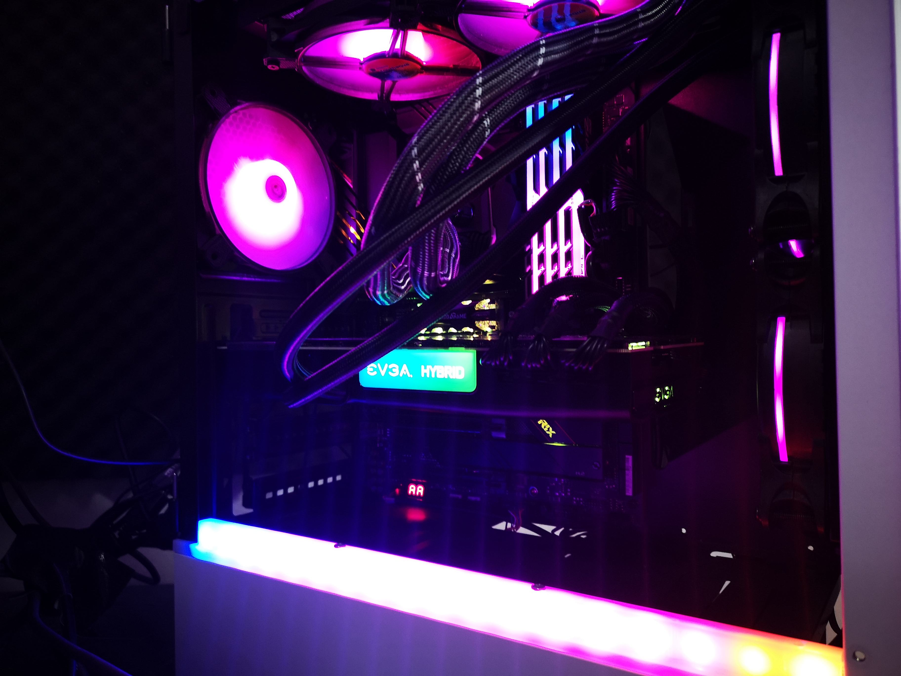

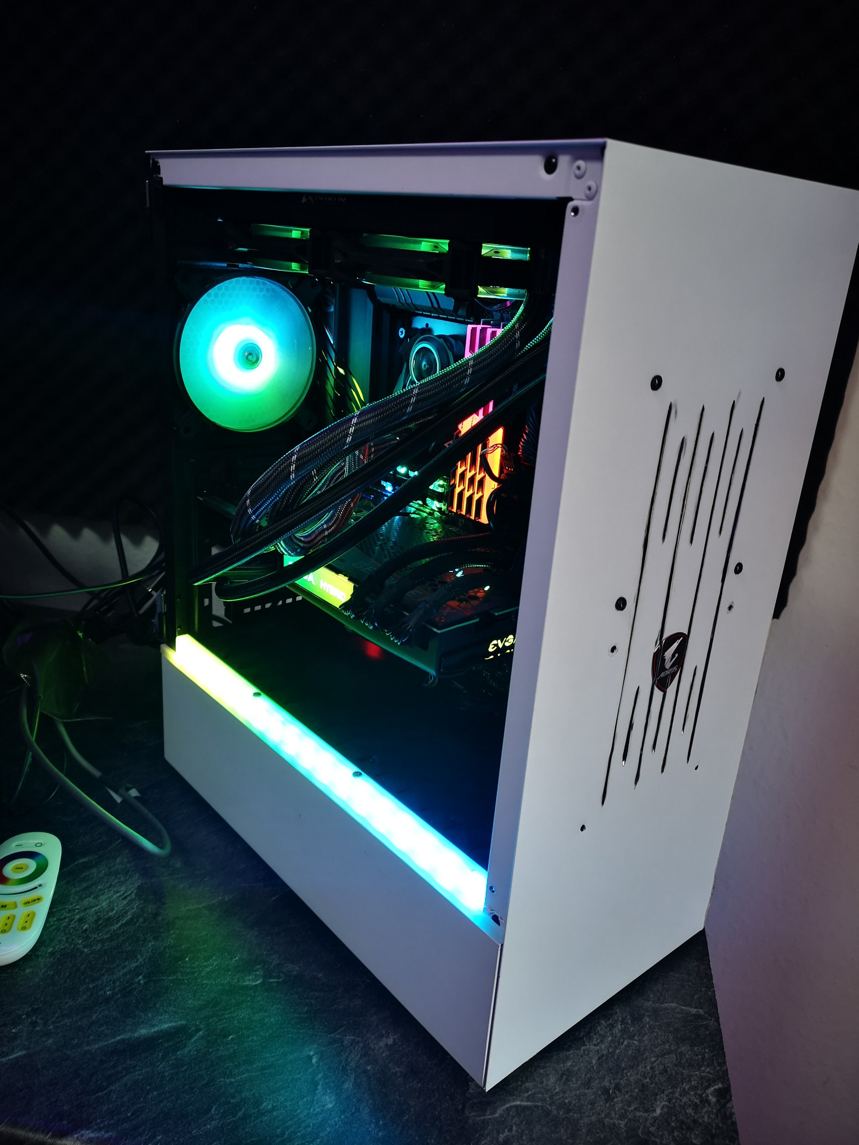

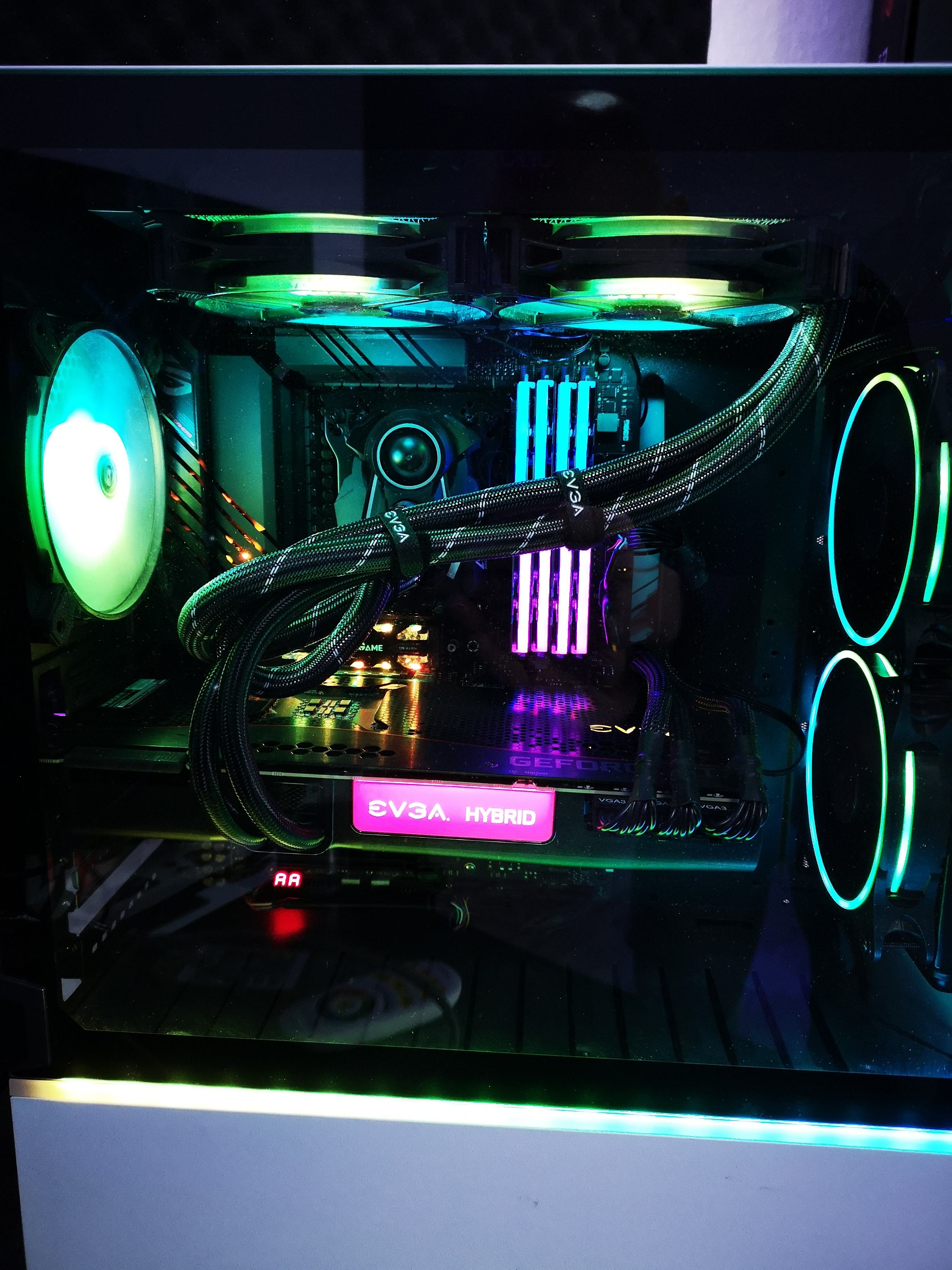

..wir müssen noch bissel was öndern, gefällt mir nicht so...aber dazu brauch ich neues Case...;)
habe selber vorne Schlitze geflext....;)....und Löcher gebohrt, naja,. also, nächster Schritt, neues Case mit Platz für 2 AiO,...;)
der Umbau auf die Hybrid war super...!!!...läuft...
