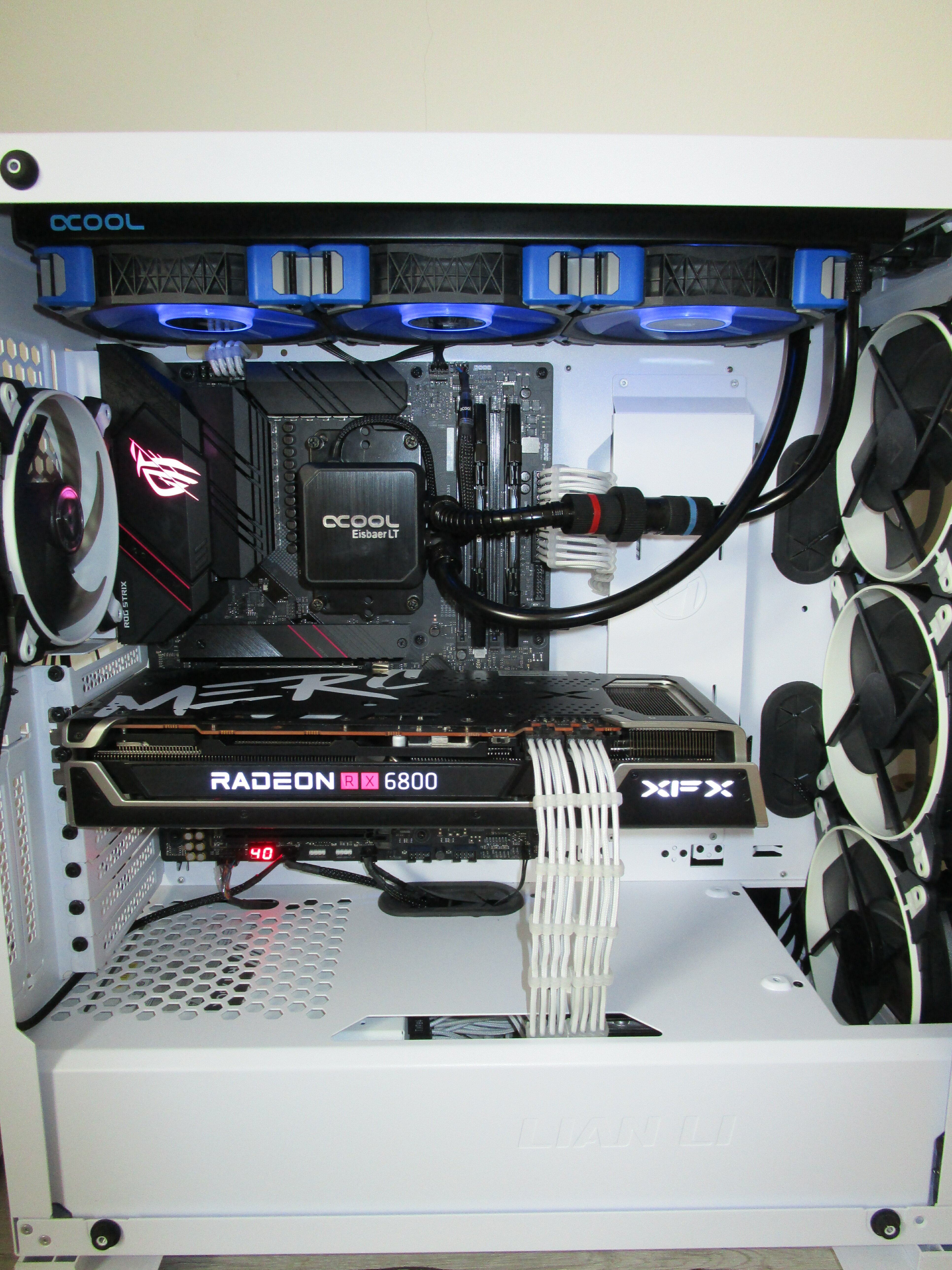

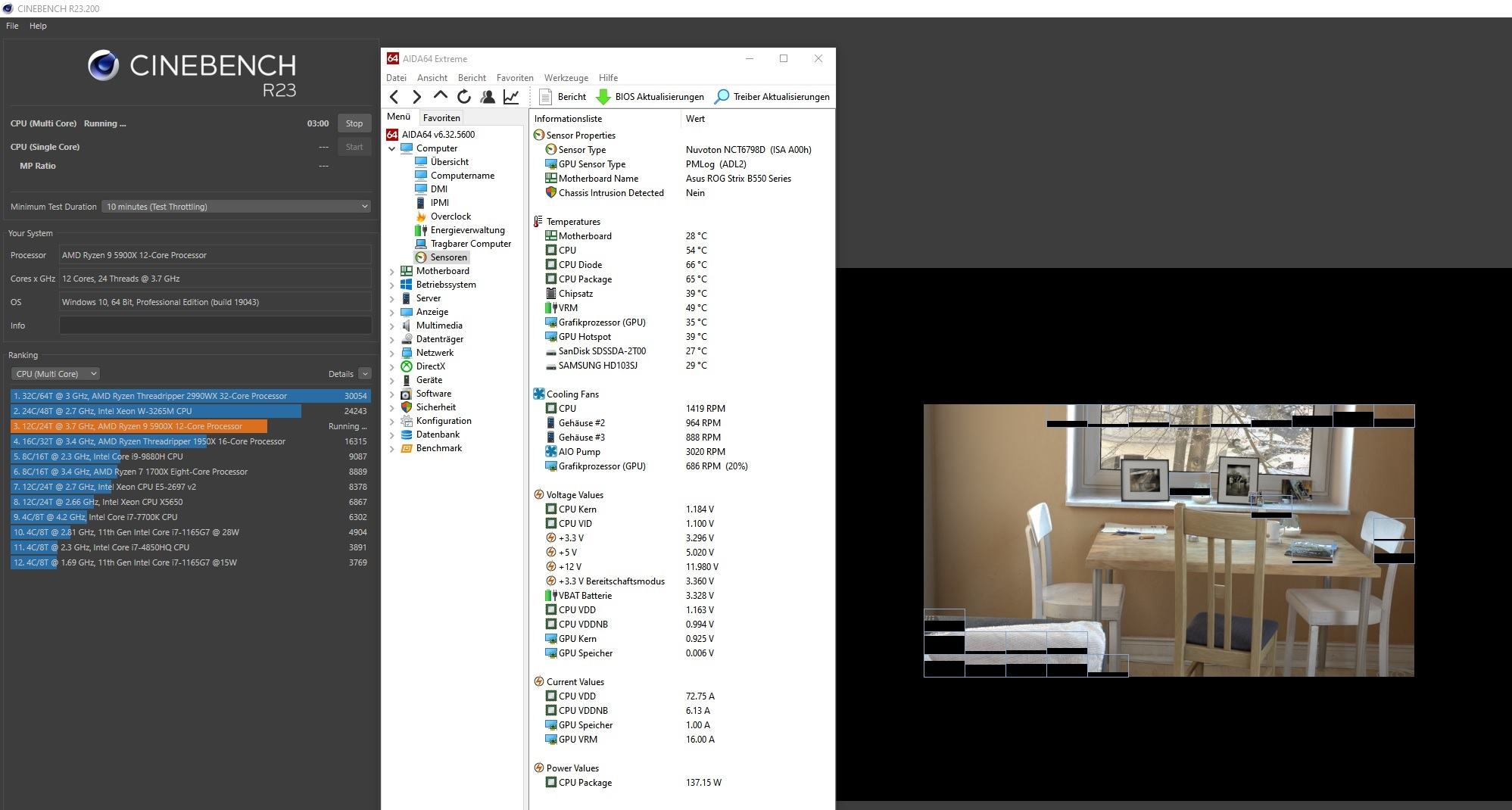

Hatte mit dem 5900X extreme Temperaturprobleme... 90° nach einiger Zeit unter Dauerlast.... Ich habe meine Eisbär LT 360 komplett zerlegt. Gereinigt und den Radiator gespült...
Der 5900X ist bei mir komplett unübertaktet... Cinebench R23 Dauertest....

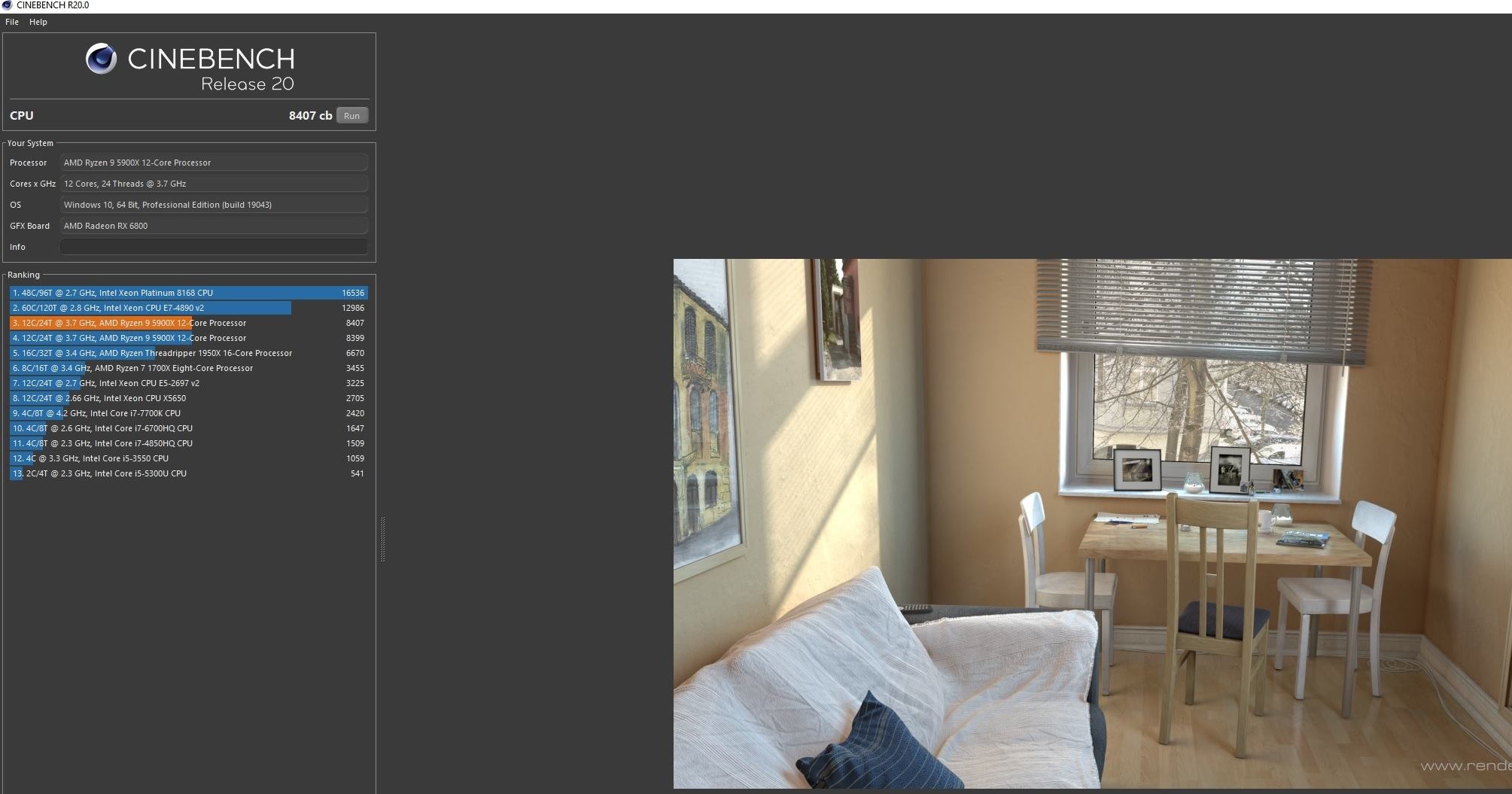

Der R20 Cinebench läuft jetzt endlich... Teilweise je nach Temperatur hatte ich nur noch 7000 Punkte oder weniger...
Es handelt sich wie gesagt um eine Eisbär LT360... Ich habe alles gereinigt, Radiator gespüllt und nur destilliertes Wasser aufgefüllt.
Seitdem habe ich deutlich weniger CPU-Temperaturen... Vorher 90° Package nach 30 Sekunden und jetzt hält er sich bei 65° :banana:
Vielleicht kennt sich jemand mit Wakü aus. Kann das sein das die Original-Wasser-Füllung wenig Temperatur leitet und zu Zähflüssig ist? Dieser Unterschied ist echt mal eine Ansage...
Japp 25 Grad weniger - das kann nicht nur an der Kühlflüssigkeit selbst gelegen haben.
Keine Ahnung woran das lag... ist aber jedenfalls das was ich getauscht habe sozusagen... Der Prozessor hat jetzt jedenfalls einiges mehr an Leistung und das ganz ohne OC.... 😈
Die war bestimmt zugesifft oder Luft drin :)
Ist schon gut, wenn man die so einfach öffnen kann
Möglich, oder vielleicht auch einfach Schmutz drin gewesen und dadurch wurde die Flüssigkeit eine zähe Pampe... Ja das ist der Vorteil bei der LT 360. Zudem hat die einen Kupferradiator und genauso Fittiche wie eine normale Wasserkühlung.
Werde jetzt auch zusätzlich einen kleinen Ausgleichsbehälter installieren und die Schläuche tauschen.
Leider habe ich ein kleines Gehäuse und bin eigentlich auf so eine AIO Pumpe angewiesen. Bin aber überrascht wie gut das jetzt trotzdem kühlt auch wenn die nicht so viel Durchfluss haben....

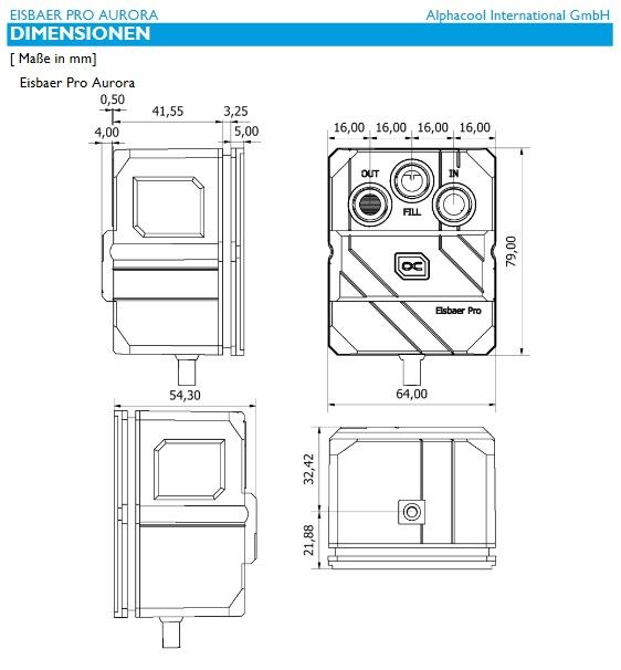

Meine Alphacool Eisbaer Pro Aurora 360 ging gestern in den Versand - da bin ich jetzt aber wirklich mal gespannt, inwiefern die von Igor Wallossek proklamierte Fähigkeit der schieren Größe wegen der in den 3.000er und 5.000er AM4-Chips vorherrschenden Wärmestromdichte Herr zu werden. Laut seinem Test eines Vorserienexemplars war die Leistungsfähigkeit ja enorm.

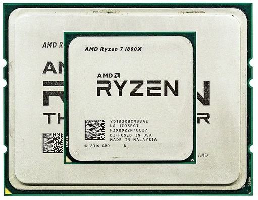

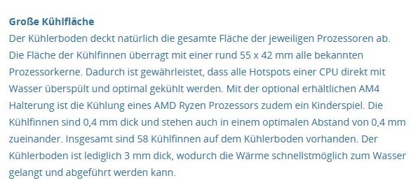

Nein aber eine AM4-CPU schon. Besonders die 3900X/3950X oder 5900X/5950X - also alle 7nm CPUs mit 2 CCDs sollen davon massiv profitieren - die Kühlfläche des AIO-Blocks überragt die Fläche des CPU-Heatspreaders ja bei weitem. Vllt. kann jemand dir leihweise zu Testzwecken einen 7nm Ryzen mit 2 CCDs zur Verfügung stellen - wenn es nachweislich deutlich besseres Ergebnisse brächte, wäre der Artikel von äußerstem Interesse für eine sehr große Käuferschicht denke ich.
Das bringt aber eben bei Ryzen-CPUs auch nur bedingt was. Wenn die Wärme nicht oberhalb der Cores abgeführt wird (wie es meistens der fall ist) bleiben die Temperaturen Müll. Es wäre aber cool von den Leuten mal direkt zu hören wie die Temperaturen so sind.
Also den Kommentar verstehe ich nicht - sorry. Die Bodenplatte der AIO ist deutlich größer als der CPU-HS - die Fläche der Bodenplatte ist so groß wie der HS eines Threadrippers. Und im Innern sind von der 79 x 64mm großen Bodenplatte Kühlfinnen auf 55 x 42mm angebracht - das ist schlicht der Oberwahnsinn. D.h. die gesamte CPU-Fläche ist kühlerseitig komplett von Kühlfinnen überdeckt - nicht lediglich von der Bodenplatte mit einem flächenmäßigen Anteil an mit Finnen ausgestatteter Bodenplatte.
Die Wärme wird doch oberhalb der Cores abgeführt - und zwar der reinen Physik nach zufolge besser als bei einer AIO mit deutlich kleinerer Bodenplatte, wo die Randbereiche der Bodenplatte die Cores geradeso abdecken und diese Randbereiche der Bodenplatte im Übrigen im Innern vllt. schon nichtmal mehr mit Kühlfinnen ausgestattet sind,
[BILDERQUOTE RAUS]

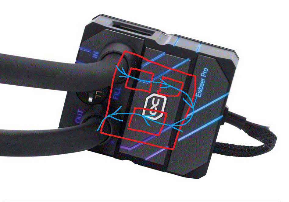

Nun gut, das klingt einleuchtend. Ist denn bekannt wie die Strömungsrichtung in dem Kühler ist bzw. ob man den problemlos mit den Anschlüssen nach unten montieren kann?
Der IN befindet sich rechts am Block oberhalb der CCDs dann - bzw. zumindest nahe dem CCD 0 denke ich. Das vom Radi hinfließende kühle Wasser wird direkt oder nahezu direkt auf die Fläche mit den Cores drunter gespült und links oberhalb des IO-Dies per OUT wieder abtrasportiert - so in etwa meine ich das zu erkennen.
So vielleicht :)
