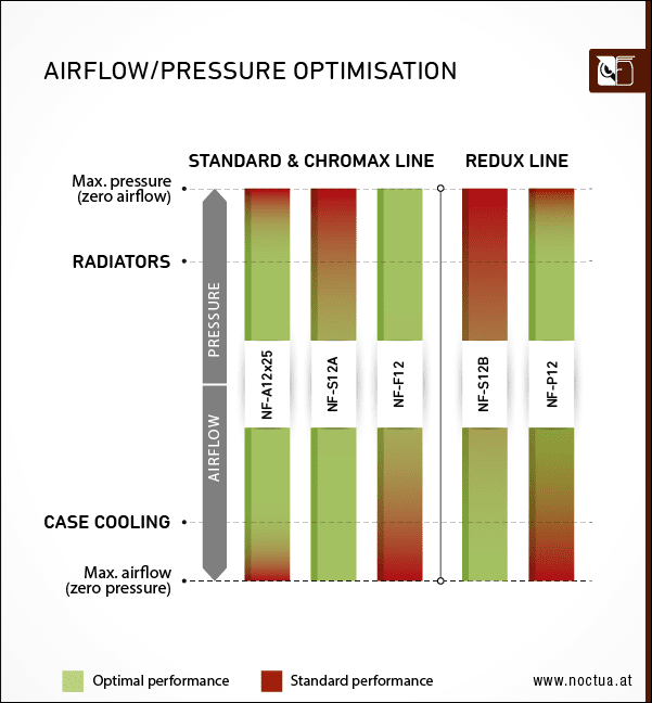

Das werden die sein, das sind Noctuas "High static pressure" Lüfter. Mit den A12x25 ist aber in den meisten Fällen noch etwas mehr Leistung drin als mit den F12:
Da sind NF-F12, A12x25 und Arctic P12 auf einer AIO verglichen

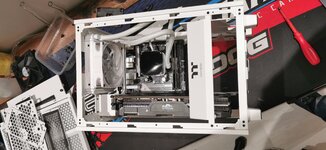

Gefällt mir optisch sehr gut. (y) Klasse, dass du dich für das schlichte Design entschieden hast.
Ja bin ganz zufrieden, temps sind auch besser. Nun noch das Blech wo der Radi befestigt ist ein bissl richtung highflow bringen. Coolermaster könnte sich da echt mehr Mühe geben.

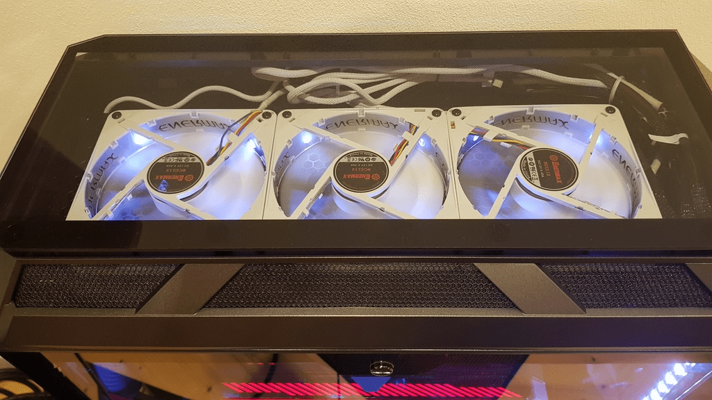

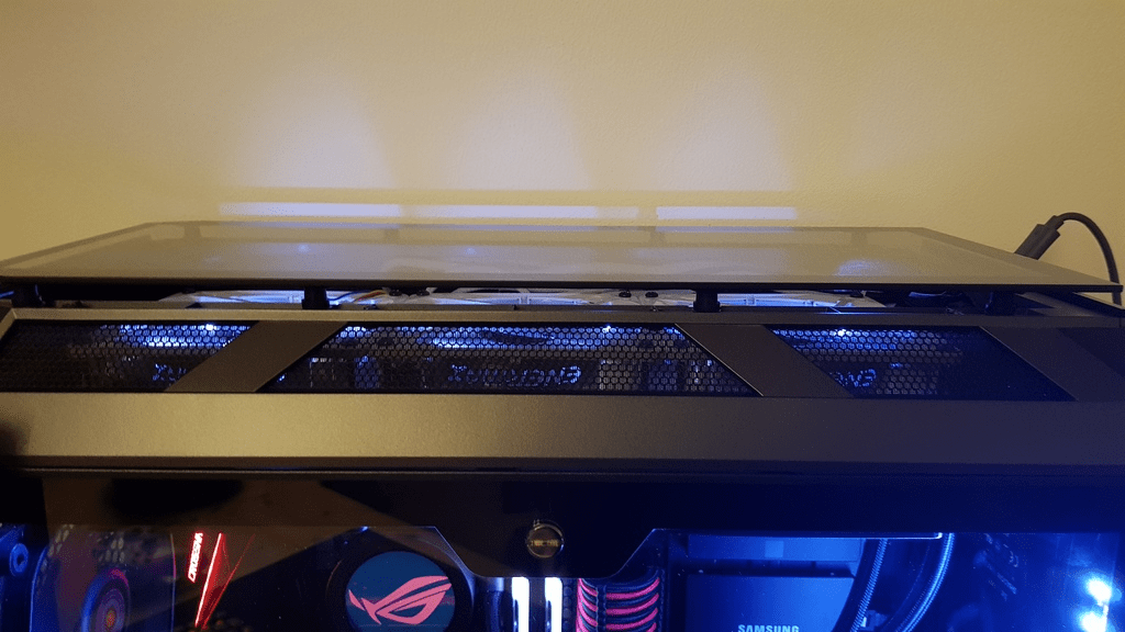

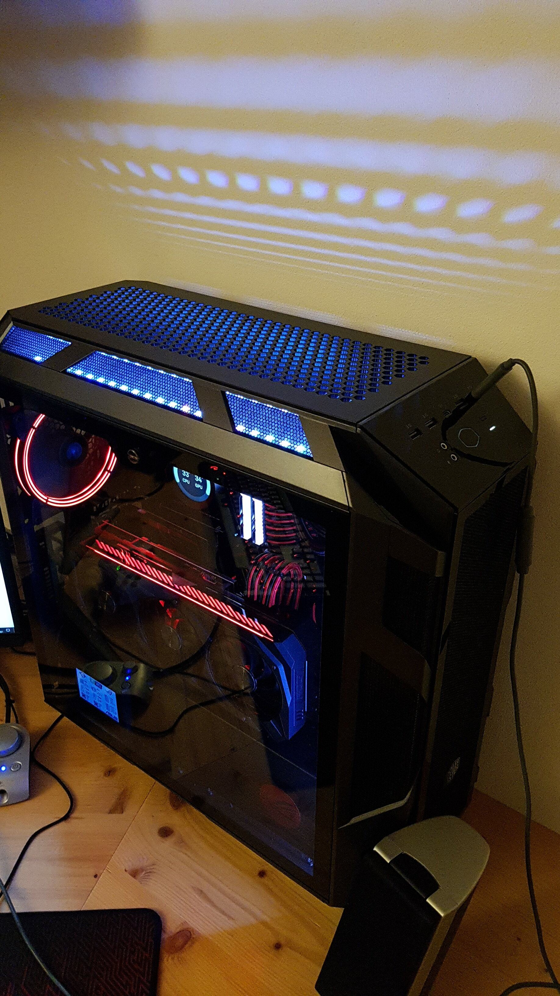

Hallo. Ich habe eine Enermax Aquafusion. Bringt es etwas 2 Lüfter in Push Pull anzubringen?
Hab da jetzt ein NB BI2x-P Argb LED dran. Oder lieber den Enermax dran bauen?

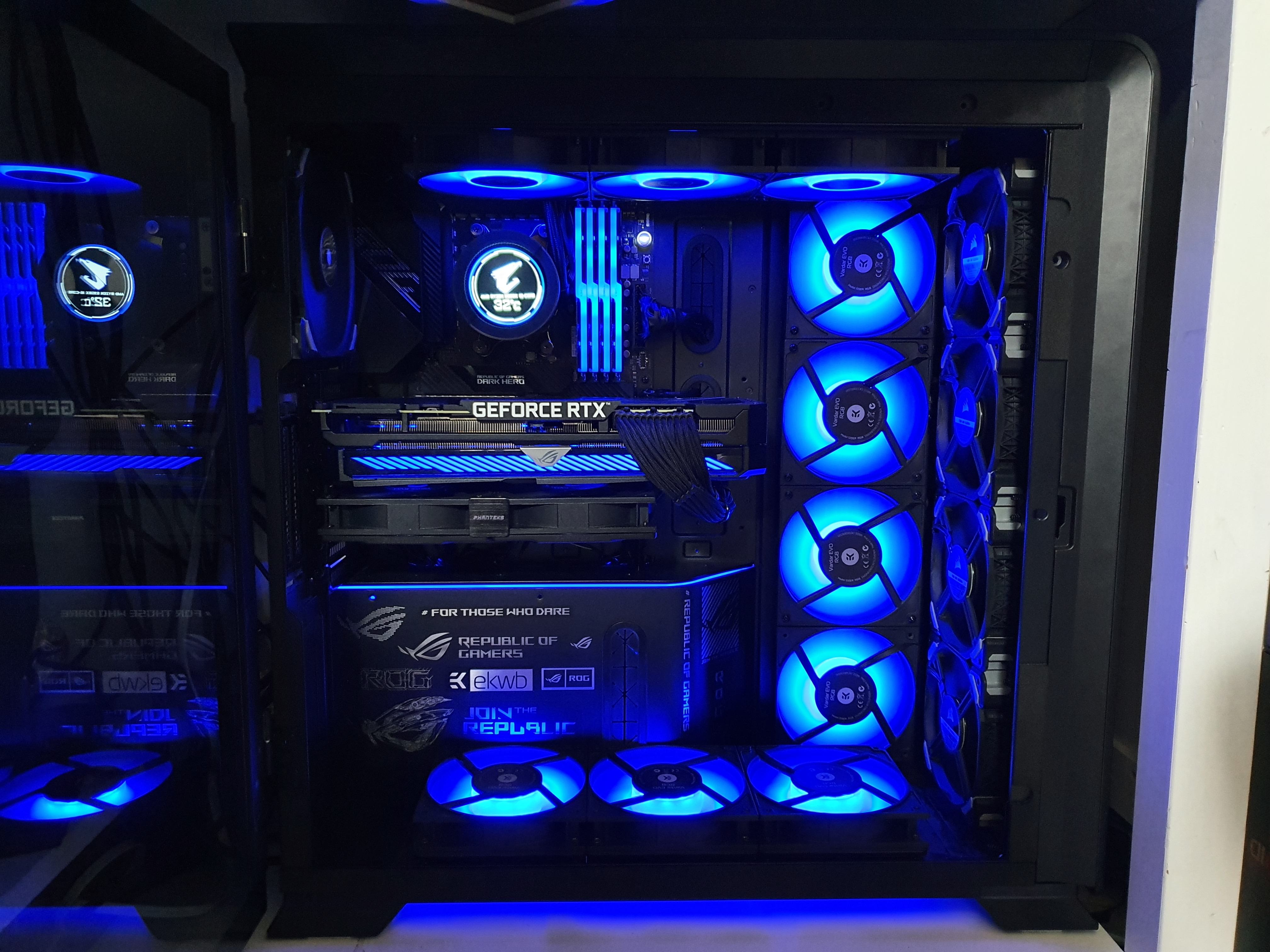

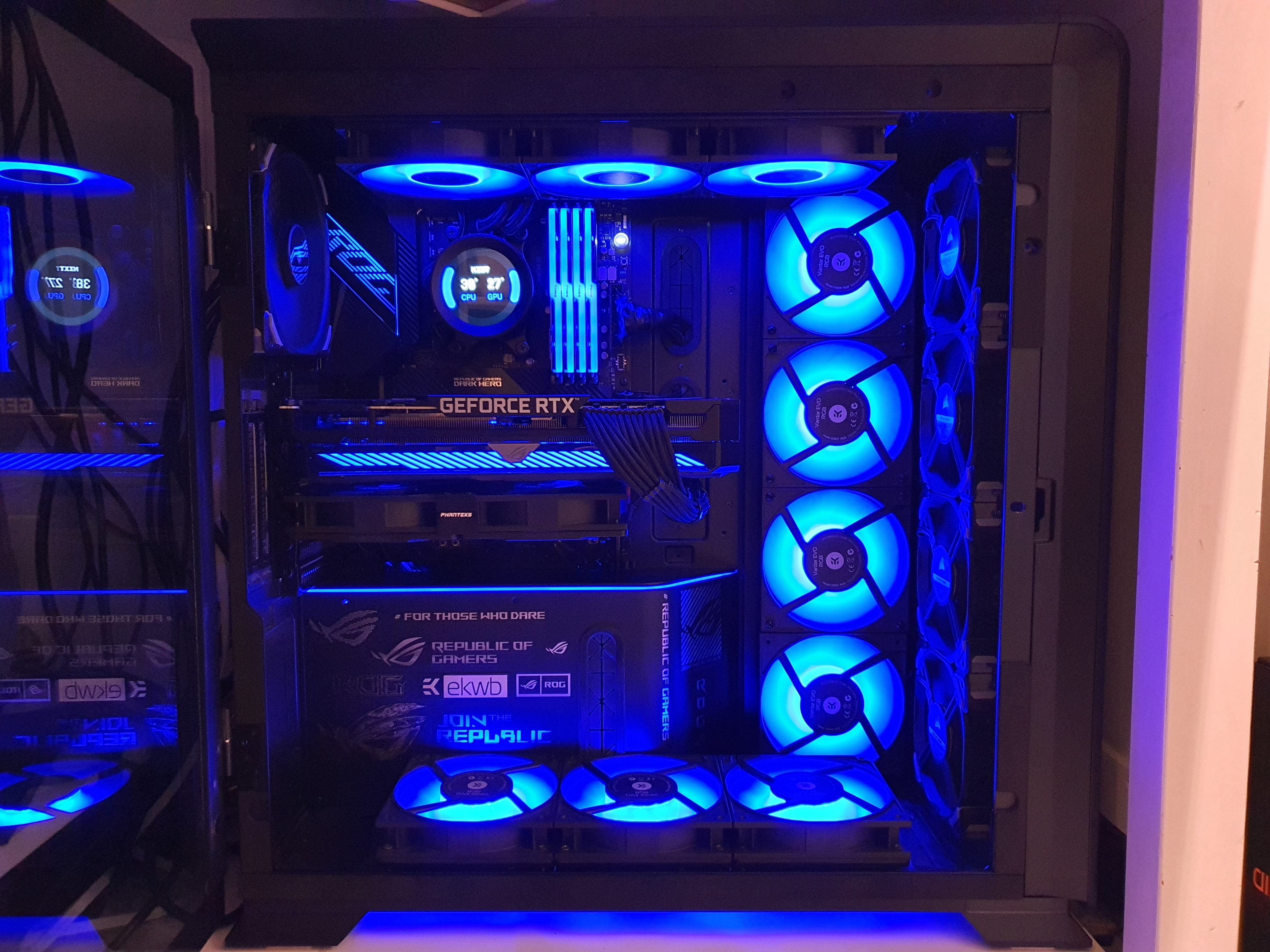

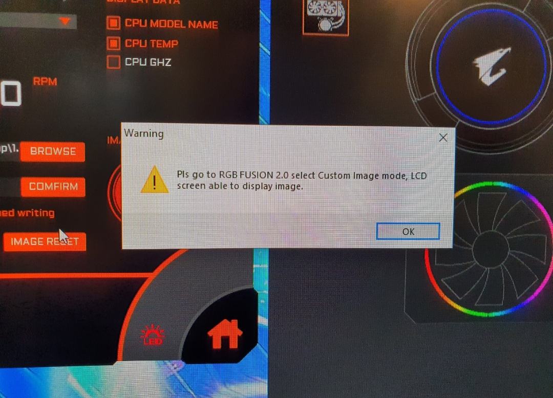

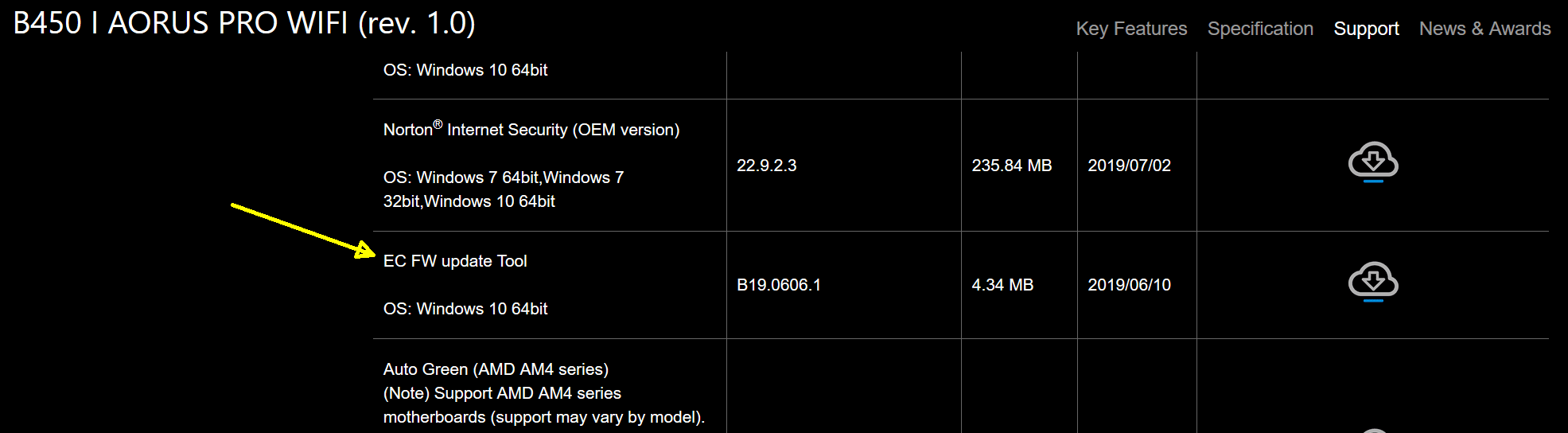

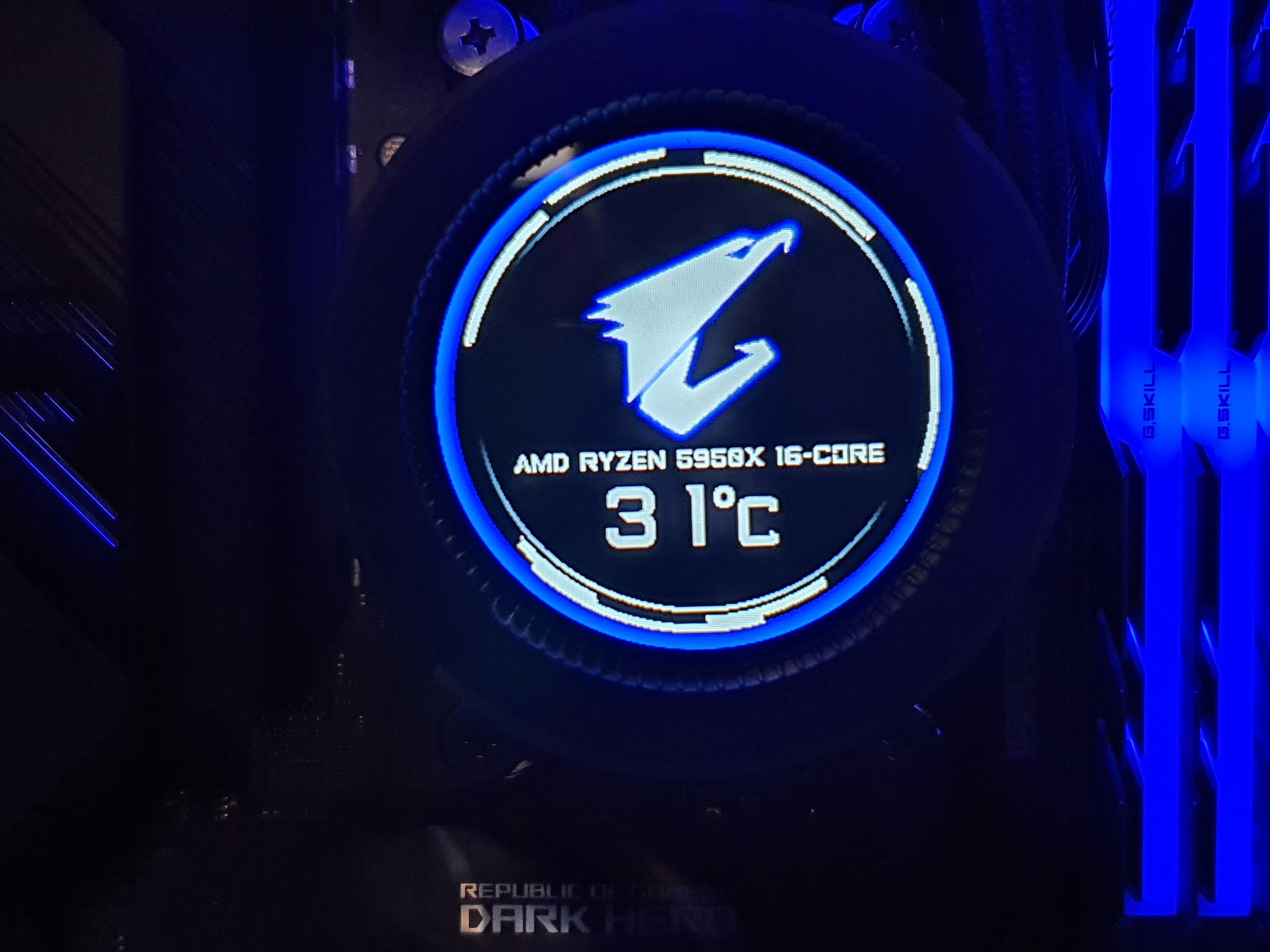

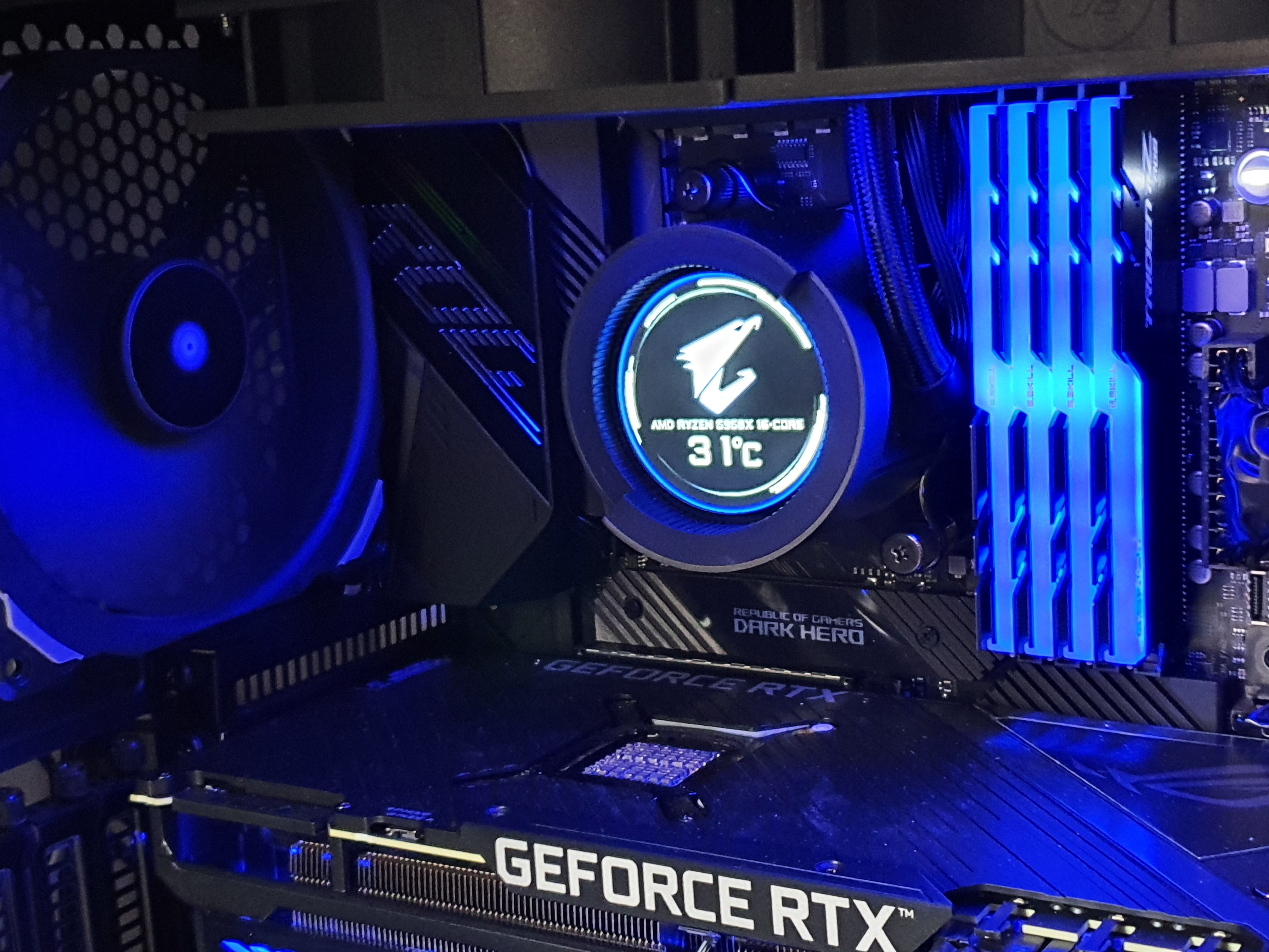

Kann einer bei der AORUS Liquid Cooler 240/280/360 helfen?
Ich habe die AORUS 360er AIO und kann das Display nicht steuern. AORUS Engine 1.97 und RGB Fusion 2.0 (auch neuste 2021er Version) sind bereits mehrfach installiert und deinstalliert worden.
AORUS Engine verweist beim Festlegen eines eigenen Bildes auf RGB Fusion und wirft einen Fehler aus. In RGB Fusion selbst kann ich am Display auch nichts verändern. Klicke ich da auf "Show Display Setting" sagt er kurz "Loading" und nichts passiert.
Screenshot_20210207-150040_Gallery.jpgScreenshot_20210207-150134_Gallery.jpgScreenshot_20210207-150138_Gallery.jpg
Ich hatte vor kurzem ein ähnliches Problem bei meinem B450 Mainboard und RGB Fusion. Die neuste Version wollte einfach nicht funktionieren. Es kam immer nur der Lade-Screen. Hab dann auf eine ältere Version gewechselt. Damit ging die Beleuchtung wieder. Vielleicht hilft's bei dir auch.

Warum warnt einen keiner vor, dass bei der NZXT Z3-Serie eine Montage mit Tubes rechts rausgehend bei 4 RAM-Modulen nur bei Intel, nicht aber bei AM4 passt. Ich dachte gestern ich falle vom Glauben ab. Bei der AORUS LQ 360 war es schließlich auch kein Problem. Aber bei der NZXT Z73 keine Chance mit belegtem Slot 1 von 4. Das ist bei AM4 nur was für den 2-Modul-Betrieb. Musste die Tubes oben abgehen lassen was das ganze Unterfangen sehr umständlich machte. Nun geht die Kabelarmada nach links statt nach oben ab - eine Katastrophe im ausgeschalteten Zustand, die man an glücklicherweise nicht sieht. Aber geärgert hat mich - Wahnsinn. Auf einem Intel-Board dagegen null Problemo.
Frage an euch: Wir kann ich ein Bild auf das Display bringen? Außer den Daten kann ich nut ein GIF anzeigen lassen. Ich noch im Gastzugang von NZXT CAM. Geht das erst nach Anmeldung oder wo versteckt sich diese Option? Vielen Dank!

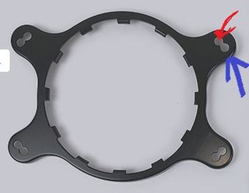

Was ist bei der Halterung montagetechnisch zu beachten? Man kann den Kühler ja leicht versetzt montieren. Welchen ZWeck hat das Ganze? Was ist korrekt, was nicht?

jpg in gif umwandeln, so hab ich die ROG Bilder aufs display gebracht
