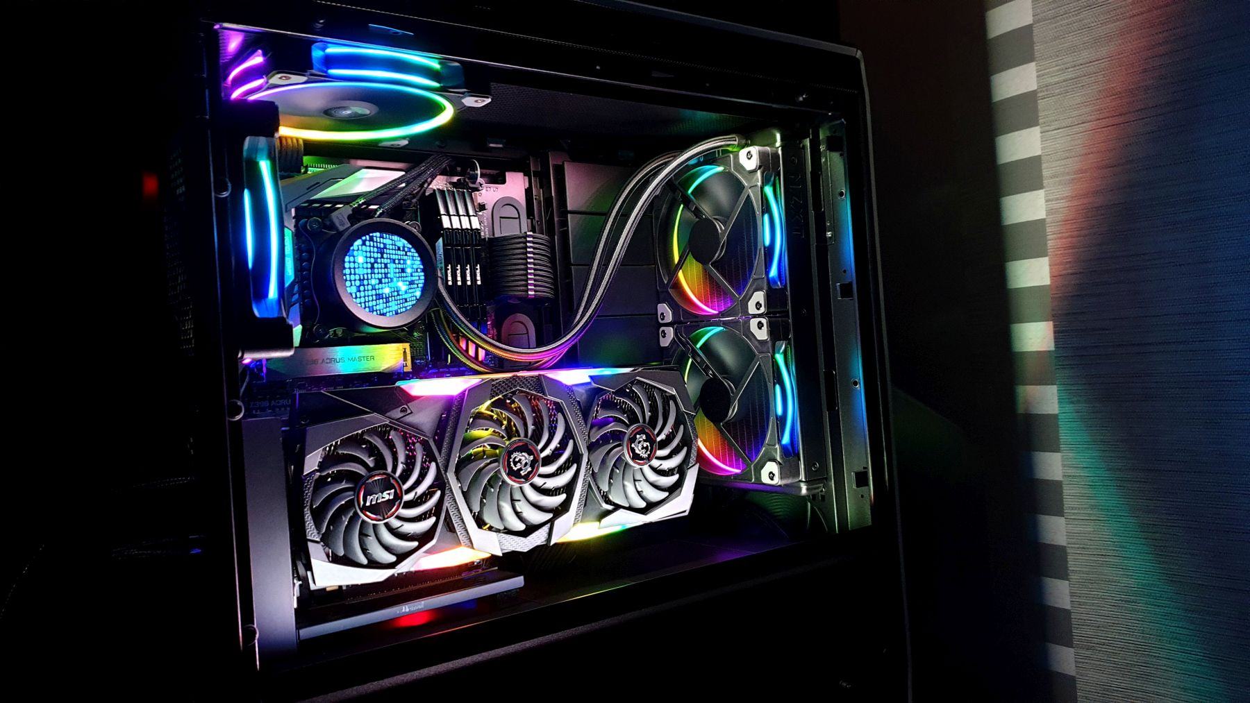

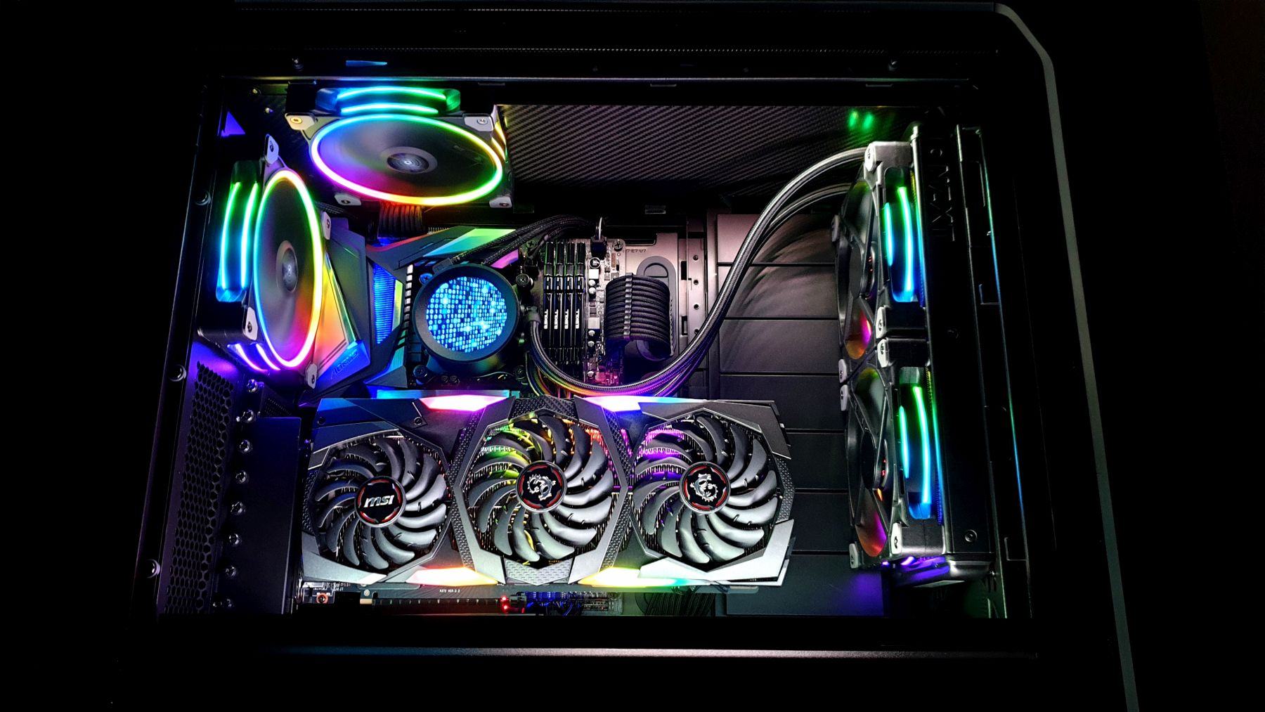

Ich habe mir vor kurzem die Lüfter eingebaut. Quali und Beleuchtung sind wirklich Top. Geräusch-technsich waren die Silent Wings 3 aber besser. Bis ca. 900-950 rpm kann man sie laufen lassen, drüber werden sie hörbar. Nicht unbedingt störend, aber halt hörbar.Die sollen recht leise sein und ich finde die Ringe an der Seite extrem schick.
Hab ich erst seit ein paar Tagen drin. War etwas Arbeit an der Stelle einen 140mm Lüfter einzubauen, aber letztendlich passt es. Ich teste das mal heute Abend in einer kleinen Gaming-Session und berichte dann.Wie macht sicher der zusätzliche Lüfter oben nun bemerkbar?
Im direkten Vergleich, bei annähernd gleicher Last und Lüfterdrehzahl, bringt der zusätzliche Lüfter schon ein wenig was.@Induktor
