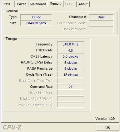

so wie bekomm ich denn raus welchen FSB Takt ich gerade hab und wie die timings vom RAM sind?
und wie übertaktet man richtig? ich bin voller laie und hab null plan und das fachchinesich lässt mein kopf platzen :-)
also wo fang ich an und wo muss ich dran drehen?
DANKE

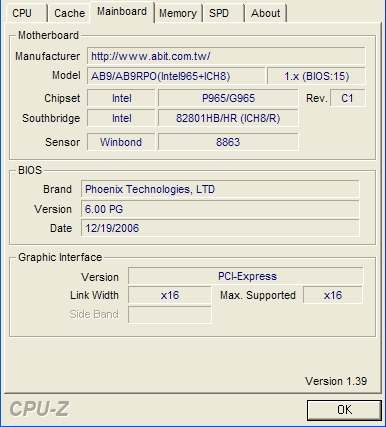

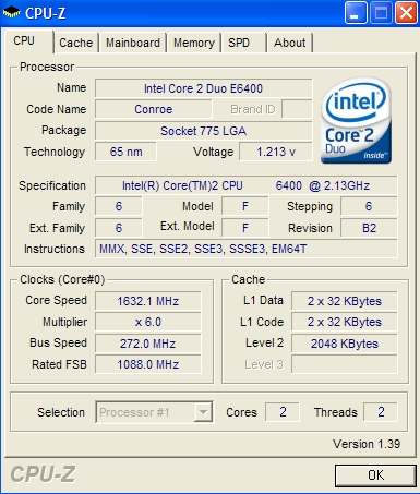

su nun auch mal ein paar screens vom cpu z
was mich wundert der läuft ja nur mit 1,6 ghz...oder ist das der idle modus...denn wenn ich ein proggi starte gehts auf 2170 hoch...aber was ist mit meinem DDR2-800 RAM wird der denn so auch richtig genutzt?? hab bios alles auf default also nix mit OC erstmal so der im norm zustand richtig laufen..
achja hab ich da ein altes board erwischt wg c1 stepping??
thx schonmal

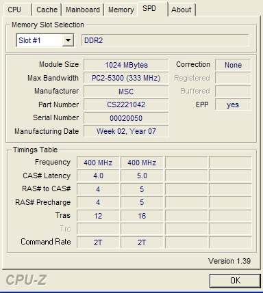

so im bios steht das ich PC 6400 speicher hätte..boa ich versteh die welt ned ..bitte kann mir da mal wer helfen...:-[

Dass der Prozessor ohne Last mit 1,6GHz läuft, ist SpeedStep (Multiplikator gaht von 8 auf 6).

Ja, das ist der "Idle Modus", bzw. da setzt die EIST Funktion ein, die deinen Prozessor runtertaktet über einen niedrigeren Multi und dann auch die Spannung herabsetzt.
Das C1 Stepping des P965 Chipsatzes ist nicht unbedingt schlechter, Gigabyte und Asus Boards gingen auch damit sehr gut.
Zum Thema RAM, da vergiß mal die BIOS Angaben, manche Hersteller programmieren den Speicher nicht richtig. Wenn du den 800MHz Teiler auswählst (2:3) dann läuft dein Speicher mit 800MHz.
ahhh ja :-) thx erstmal...aber wenn ich nen Teiler von 4:5 einstelle und dann 333 Mhz FSB mache dann läuft mein RAM ja mit mehr als 400(800). Dann tut der PC nur wenn der RAM gut ist oder...?? und wenn er ned bootet kann ich die DRAM Volt erhöhen..das könnte dazu führen das trotz mehr DRAM Mhz die Kiste doch bootet.??
Was hält denn ein E6400 Conroe an Übertaktung aus? will Ihn ja ned gloi schrotten ;-)
Achso, okay, wenn du deinen FSB auf 333MHz stellst und den 4:5 Teiler nimmst, läuft der RAM auf (ungefähr) 832MHz. Das schafft wirklich jeder DDR2-800 RAM (PC2-6400) ohne Probleme. Die Spannung muss man dafür nicht erhöhen.
Was ein E6400 aushält ist immer unterschiedlich. Die meisten machen aber 3.6GHz mit, und ich hab noch keinen gesehen der nicht 3.2GHz schafft.
