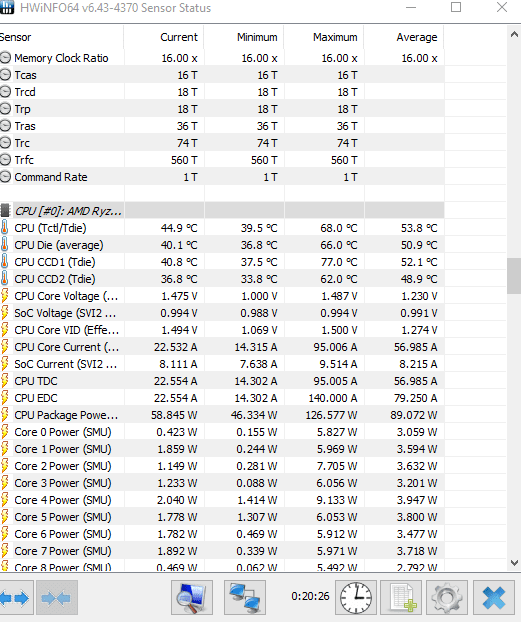

core siehe anhang das ist 20 min komplettes mischverhalten sprich 10 . surfen. 5 mit youtube und kurz ingame wow eingelogt. daher ist der durschnitt nicht viel wert eher das minimum und maximum sowie deren cores.

Die oben angegeben Temperaturen sind alle im Rahmen.

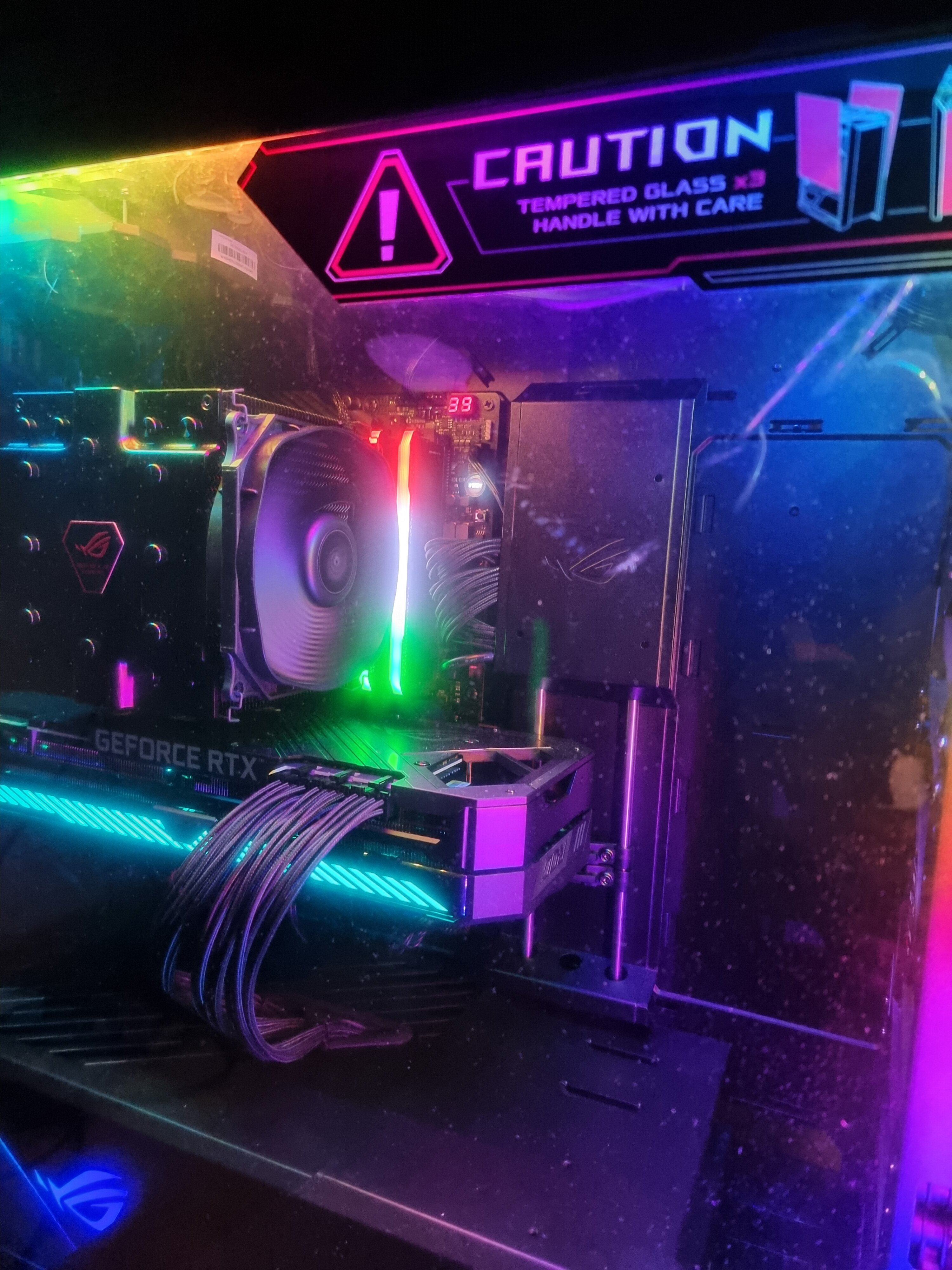

Mach am besten mal Bilder vom System und stelle sie hier ein.

im Anhang die bilder mit alter Waku und neuen Lüfter
PS: Oben sind jetzt 2 lüfters stats die AIO

Das sieht ja alles ganz ok aus soweit, ich habe dann keine weitere Fragen mehr, zum Abschluss noch eine Erklärung zum Tempverhalten von AMD selber:
"Ich möchte klarstellen, dass AMD Temperaturen von bis zu 90 °C (5800X/5900X/5950X) und 95 °C (5600X) als typisch und als Design für Volllastbedingungen ansieht. Eine höhere Maximaltemperatur zu haben, die vom Silizium und der Firmware unterstützt wird, erlaubt es der CPU, eine höhere und längere Boost-Performance zu verfolgen, bevor der Algorithmus aus thermischen Gründen einen Rückzieher macht", das heißt nicht, dass etwas nicht stimmt. Die Bauteile arbeiten exakt so, wie sie entworfen wurden und bieten die von uns beabsichtigte Performance."

Vielleicht solltest Du die Wasserkühlung in die Front einbauen um Frischluft durch den Radi zu bekommen und nicht die warme Abluft von der GraKa beim zocken durch den Kühler leiten.... nur so eine Idee....
Denn der 360er Radi besitzt definitiv mehr Kühlfläche wie der Luftkühler.
Ist ja mal einen Versuch wert Denke ich...

Der ist doch keinen Deut besser als die AiO. Bau den Radi in die Front und dann läuft das auch.

AIO in der Front brachte mir 10 Grad geringere Temperaturen, sollte das machbar sein, würde ich das empfehlen.
Ansonsten die Lüfter der AIO auf 50% stellen und eventuell darüber nachdenken sie bis 70% drehen zu lassen bei über 80 Grad.
