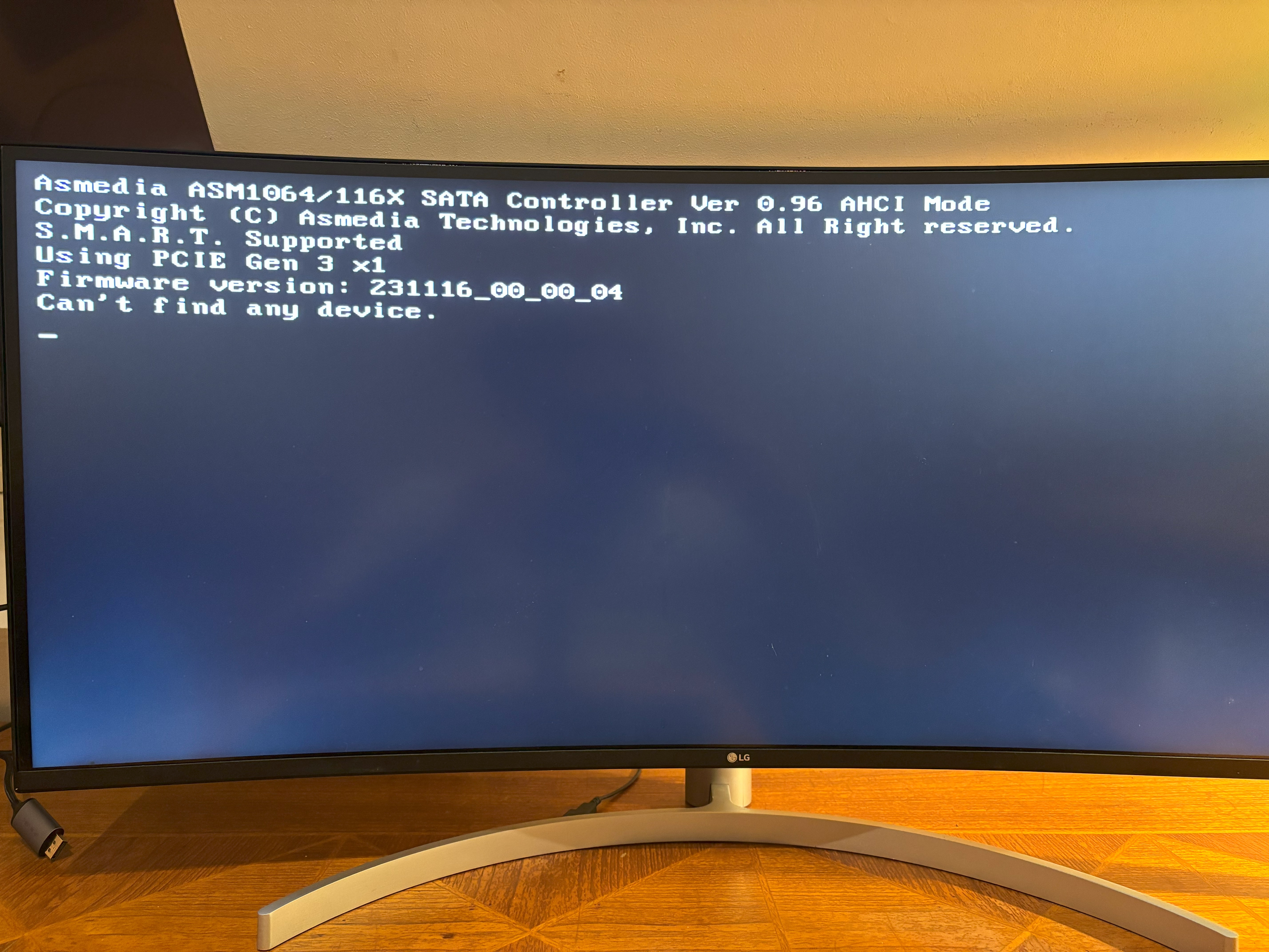

Mal ein ganz neues Problem: Ich habe bei meiner Zotac 5080 Solid mal auf silent bios geswitched und dann restart gemacht. Beim booten kam dann immer "Cant find any device" Asmedia blablabla. Teilweise öfter in Schleife, bis es dann doch ins Windows gebootet hat. Abhilfe hat ein CMOS reset geschaffen. Ich kann es nicht beweisen, aber ich glaube safe, dass es vom Bios switch der GPU kam. Vorher war alles ok. Kann natürlich auch ein unglückliches Zusammenspiel von Karte und Board sein.

Wenn das Board die GPU nicht erkennt, geht halt garnichts. Ist neuer Krahm und das dauert halt etwas. Nem Server wäre das ja völlig egal.
Hast du das neueste BIOS für dein Board?
Klar. Anscheinend war das Board verwirrt dass jetzt ne andere Karte drin ist oder so. Aber wie gesagt: nach ein paar Meldungen hat er ja ins Windows gebootet. Sehr Strange alles. Hoffe ich hab jetzt Ruhe.
