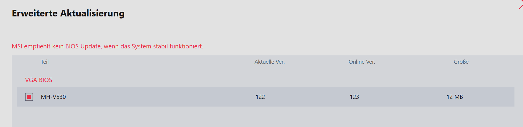

Heute kam für die MSI 5090 Gaming Trio ein neues vBios. Leider habe ich noch keine Zeit gehabt es testen zu können. Bin gespannt ob es die Blackscreen Probleme behebt.
Das Bios Update durch den MSI Center hat bei mir nichts bewirkt, außer das es mein Grafikkarten Treiber deinstalliert hat 😂

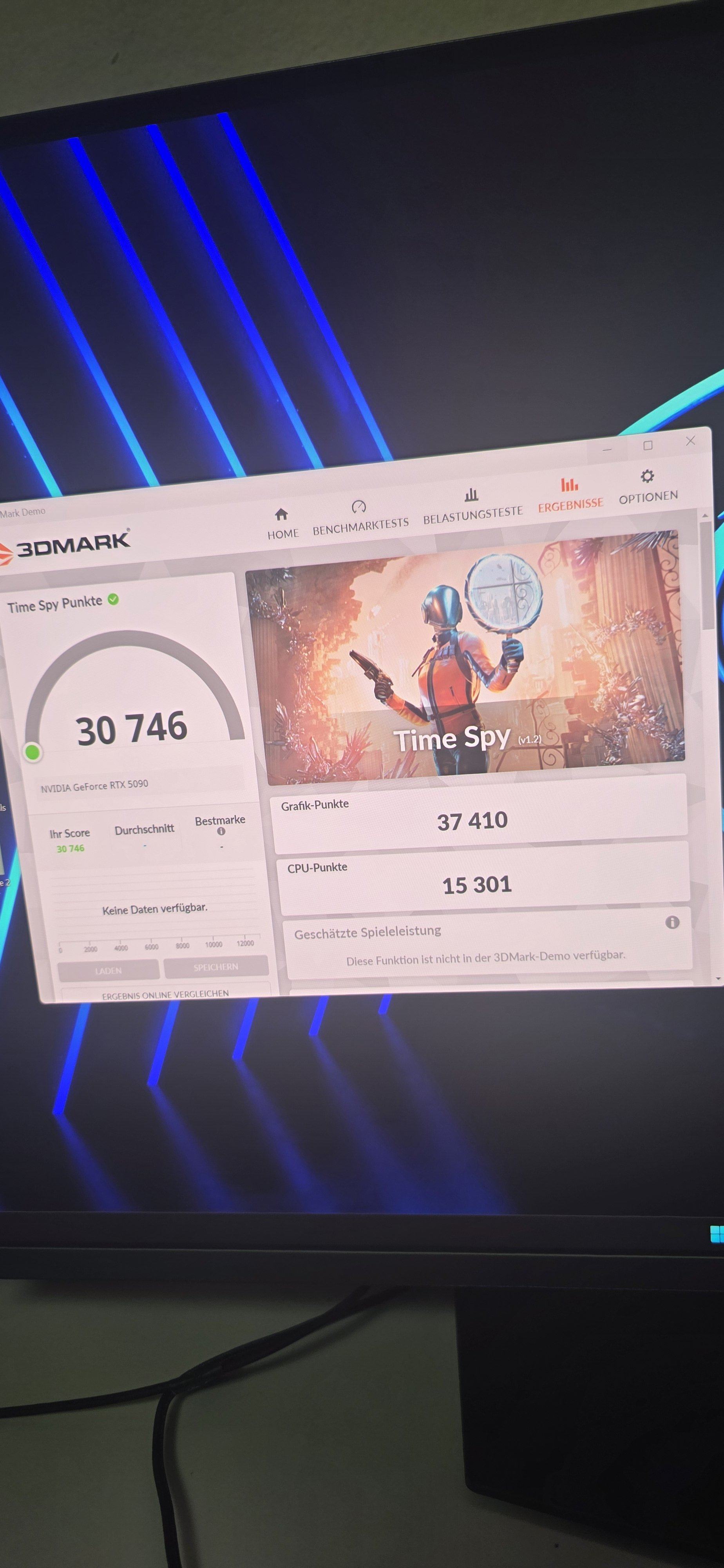

edit: time spy bis jetzt clean (siehe foto)
update:
kaum zu glauben aber das erste mal lief bei mir der time spy benchmark OHNE blackscreen durch, und ohne -400MHz ,oder afterburner oder sonst was.
Das vBios scheint das Problem.tatsächlich behoben zu haben (vorerst) natürlich teste ich es noch weiter mit sämtlichen spielen wie cyber Punk etc.
Und gebe bescheid sobald es wieder anfängt.
Ich hoffe sehr das es auch bei euch allen das problem behebt damit niemand hier die Karte zurückschicken muss 🙏

😂 ich installiere den Treiber mal neu, und gebe bescheid wenns was neues gibt
update:
Wo bekommt man das her, vielleicht gibt es für die Suprim auch eins?

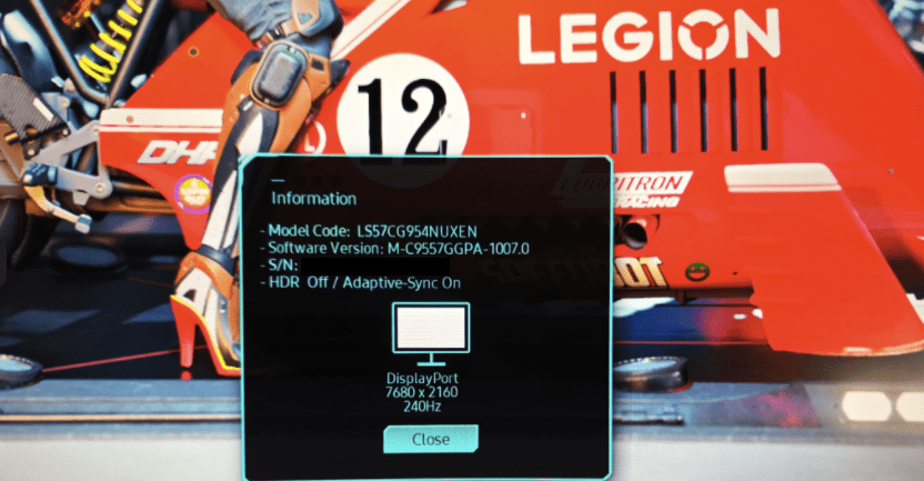

Das MSI Bios Update ist nach ersten Tests erfolgreich. 3DMark Speed Way war ein Garant bei mir, bei 240Hz sofort nach dem Ladebalken in den Black Screen zu wechseln.
Ich habe den Benchmark nun in nativer Auflösung 7680x2160 mit 240Hz (Stock und auch 3GHz OC) durchlaufen lassen, beide Male erfolgreich.
Während des Runs mit 240Hz:

wie läuft das denn, wenn man sich im Gaming Bios befindet wird dann das Update via MSI nur für das Gaming Bios angeboten, die gleiche Prozedur dann für das Silent Bios möglich?
