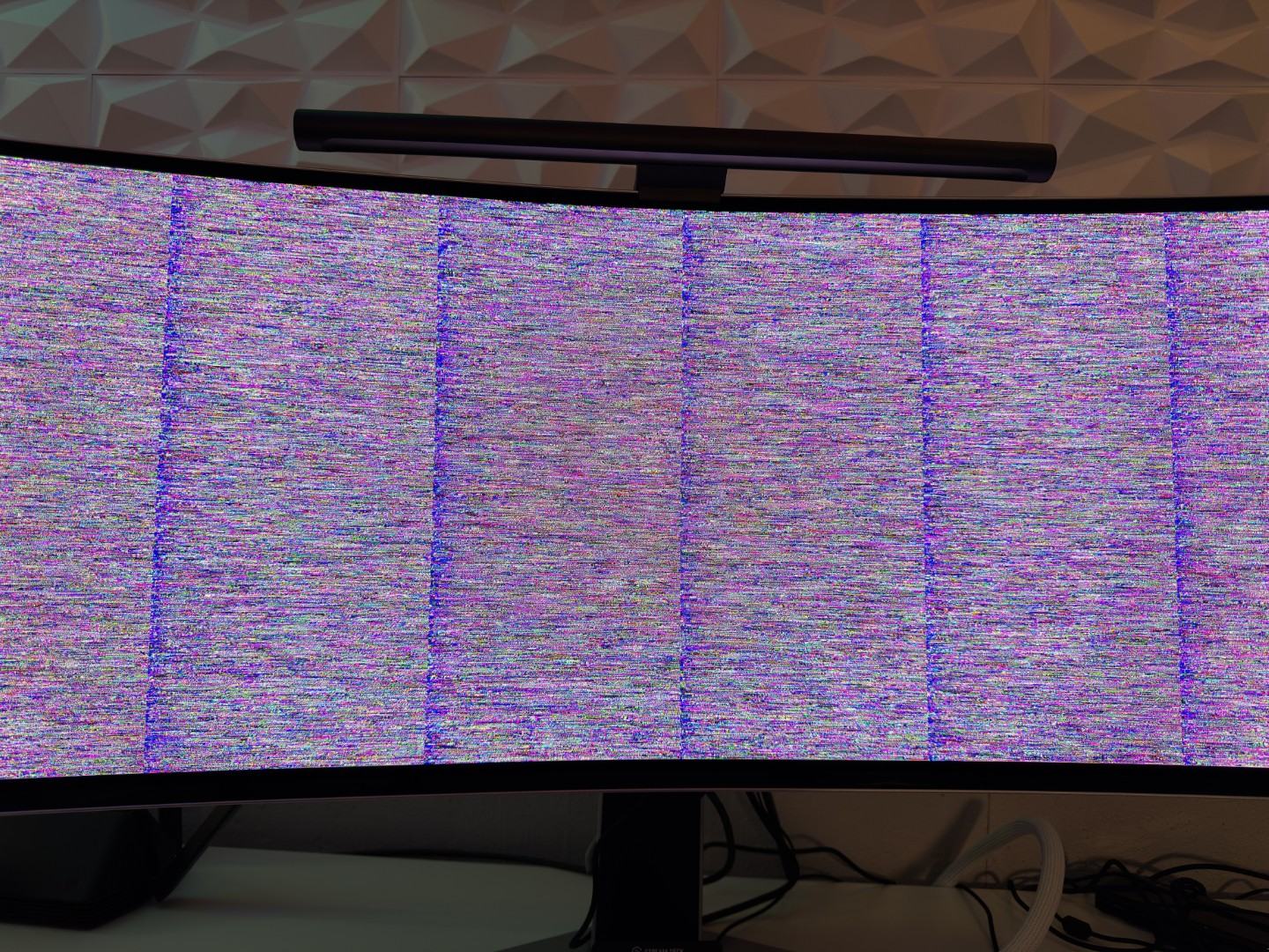

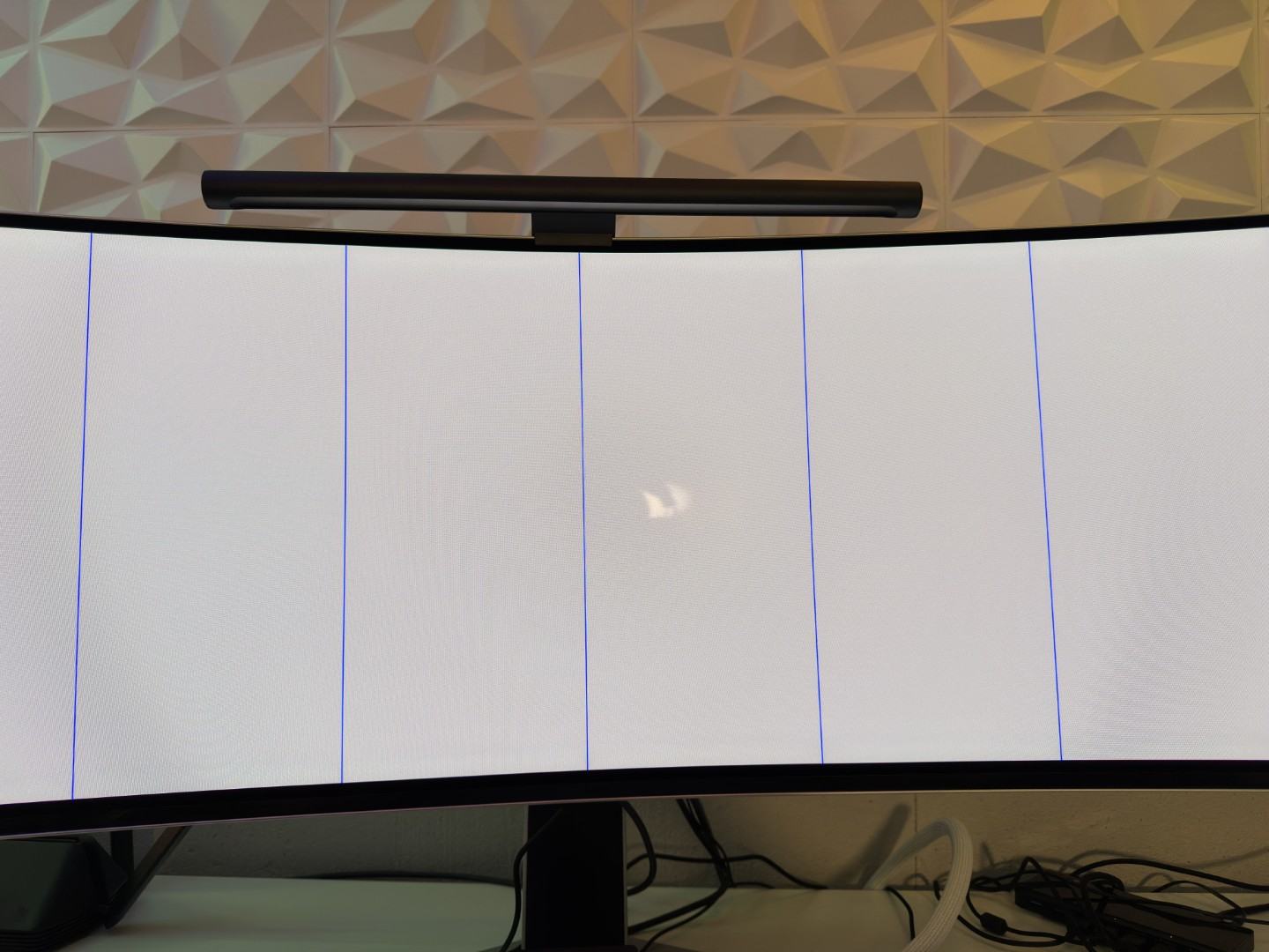

Ok also, ich habe mir mal alles hier durchgelesen und einige Lösungsvorschläge ausprobiert.
Erstmal zu meinem Problem:

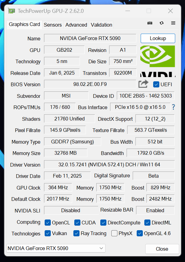

Seit dem 1.2.2025 bin ich im Besitz einer MSI RTX 5090 Gaming Trio, und habe zu den Zeitpunkt einen WQHD Monitor von MSI (180hz) benutzt.
Alles lief flüssig und mit hohen FPS, allerdings habe ich mir dann am 8.2.2025 einen 4K UHD Monitor von MSI gekauft (240hz) , und auf einmal bekomme ich sobald ich ein Spiel spiele, was viel Leistung in Anspruch nimmt, entweder einen Blackscreen - oder eine Pixelparty (flimmern, flackern, wie auch immer man das beschreiben soll) aufjedenfall habe ich exakt den gleichen Bildfehler bei euch hier gesehen deshalb gehe ich davon aus das wir das gleiche Problem haben.
Im Idle läuft alles ohne Probleme, das Problem tritt nur in Spielen, oder in Benchmarks auf.
Was ich bereits alles versucht hab:
- So viel Spannung wie möglich zu sparen (um festzustellen obs am Netzteil liegt) ❌
- Gsync deaktiviert/aktiviert ❌
- Verschiedene Bios versionen getestet ❌
- Verschiedene Grafikkarten Treiber getestet ❌
- Mehrmals mit DDU deinstalliert und neu installiert ❌
- Windows 2 mal neu aufgespielt ❌
- Arbeitsspeicher von 6000 MHz auf 4000 MHz gestellt ❌
- Undervolting ✅
- Monitor auf 60 HZ gestellt ✅

✅ Alter Monitor wo alles lief: MSI MAG 274QFWDE White GAMING Flat
❌ Neuer Monitor wo nichts läuft: MSI MPG 321URX OLED-31,5"/GAM /OLED 4/240 HZ
Temperaturen sind gut, 20-30° im Idle, beim Gaming (Cyberpunk etc.) c.a 40-50°
Auch an sich die Werte sind gut, habe alles mit GPU-Z überprüft, Benchmark Werte, alles scheint in Ordnung zu sein.
Bisher gibt es für mich nur zwei Lösungen, entweder spiel ich auf 60 HZ in 4K, oder mit Undervolting in 4K. Beides ist irgendwie blöd, weil ich mit Undervolting einige FPS verliere, und mit 60 HZ logischerweise auch, naja werde erstmal auf Undervolting bleiben bis sich hier eine Lösung anbietet.
Zurück auf WQHD halte ich für inakzeptabel. Bezahle doch nicht knappe 5000€ für ein Monitor und eine Grafikkarte wo ich nichtmal 4K mit spielen kann, obwohl genau das mein Ziel war.

Ob Blackscreen, oder Pixelfehler, scheint wohl beides einen zusammenhang zu sein.

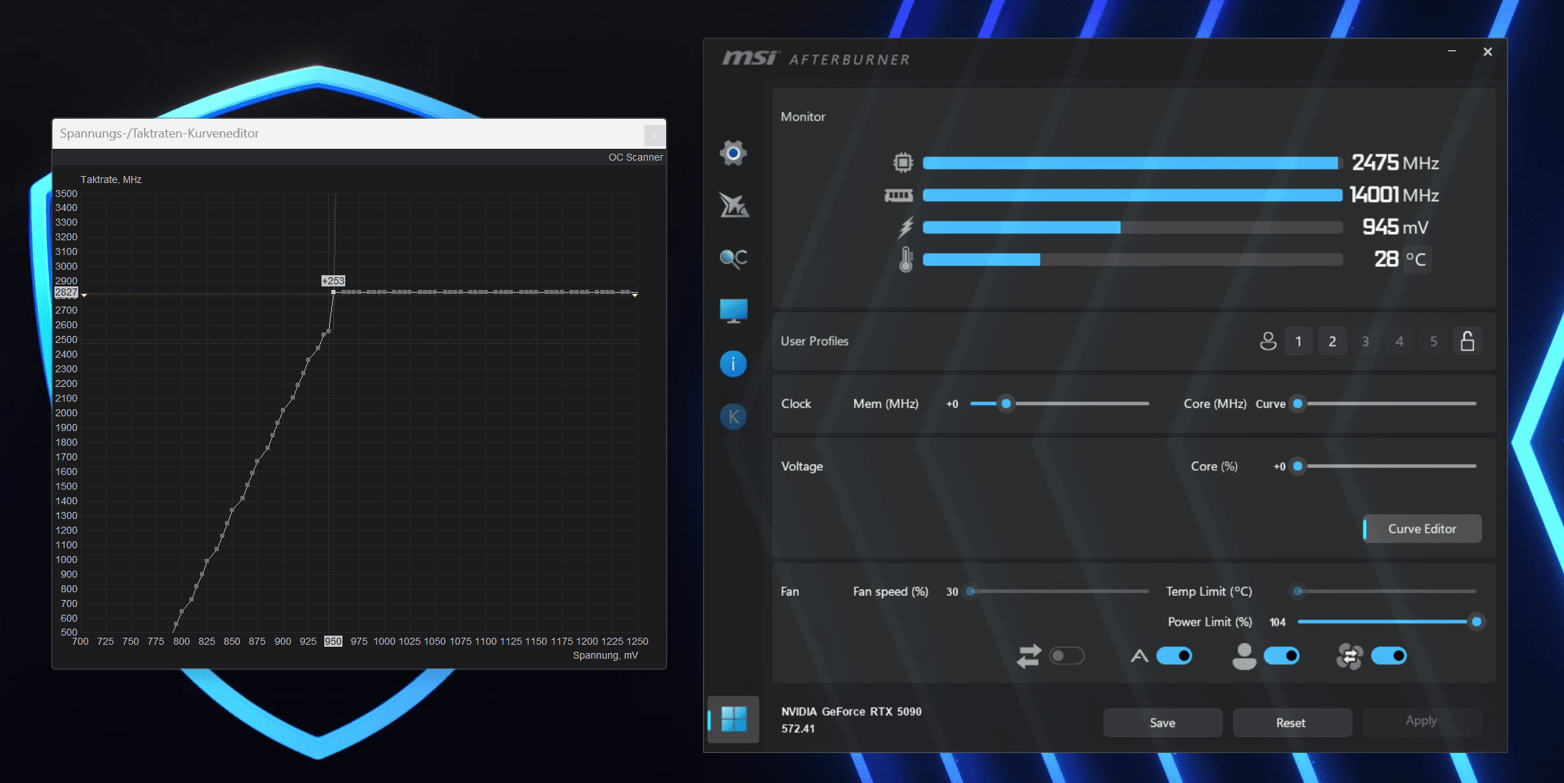

Ich füg mal hier im Anhang meine Undervolt Settings ein, falls jemand diese Lösung mehr bevorzugt als die 60 HZ Lösung, allerdings muss ich dazu sagen das ich natürlich nicht weiß wie es auf eurem System sich auswirkt, kann nur sagen das es bei mir so funktioniert.
Superposition Benchmark gibt mir 39.000 Punkte mit Undervolting, 41.000 Punkte ohne Undervolting aber mit 60 HZ
Beide Lösungen können seperat genutzt werden, also du musst nicht auf 60 HZ stellen UND Undervolten. Du kannst entweder auf 60 HZ spielen OHNE Undervolten, oder auf 240 HZ spielen MIT Undervolten.

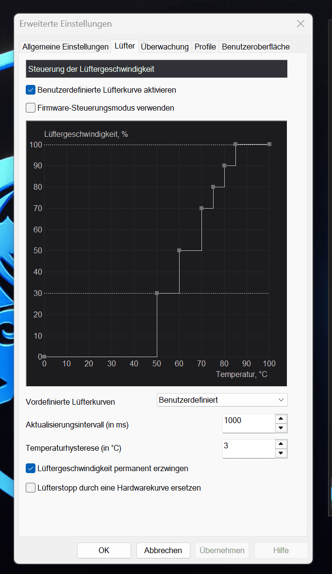

Falls sich noch jemand für meine Lüfterkurve interessiert, habe ich auch diese mal hier eingefügt, die GPU-Z Werte ebenfalls.
Naja hoffe ich konnte den ein oder anderen hier helfen um das Problem besser einzuordnen.
Und anyways, hatte vergessen zu erwähnen ; Das Problem scheint auch nur in 4K zu sein, sobald ich auf 1080P oder 2K wechsel, läuft wieder alles ohne Probleme.
Aber wie schon gesagt, möchte ich natürlich auch gerne in 4K spielen, bei so einer Grafikkarte und so einem Monitor.
