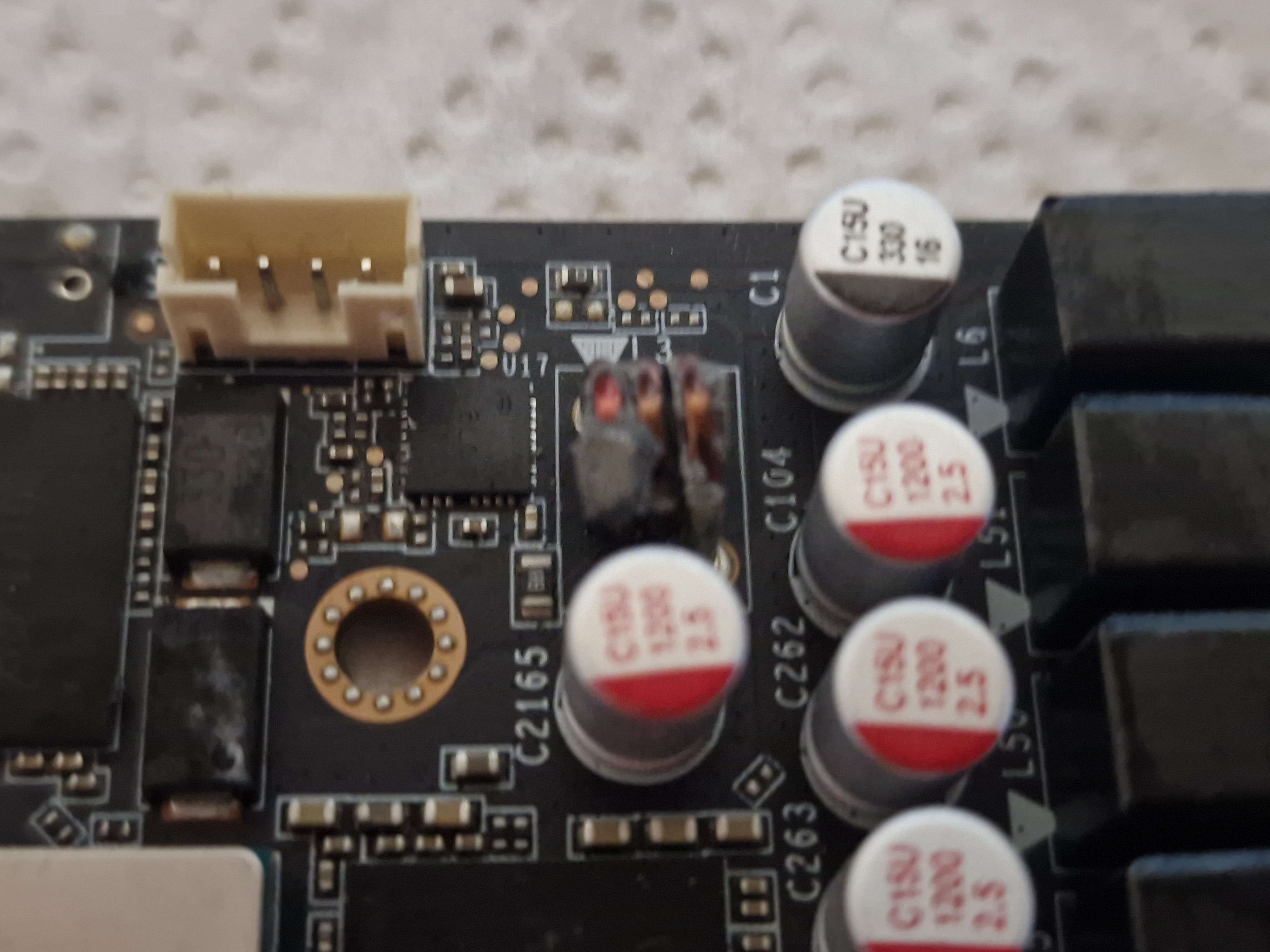

Hallo suche jemanden der günstig ne kleine Reperatur einer 3090 durchführen kann. Dummerweise beim wasserblock ne zu lange schraube benutzt schaden siehe foto .
Kein
Funktionstest gemacht ist möglich das die karte selbst mit schaden noch problemlos läuft?
scheint nen spannungswandler gewesen zu sein beschriftung war r22

Ja die Spule sollte ersetzt werden, ist ja eine Speicherdrossel für den Synchronwandler

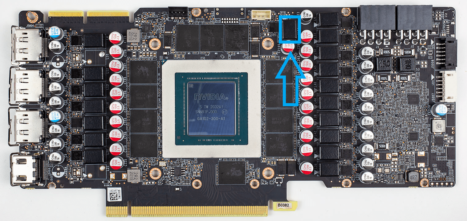

Die hier ist das, oder?
