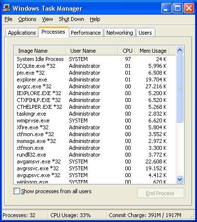

kann mir bitte einer erklären wie das zustande kommt mein Pc ist jetzt so lahm wie ne Krücke
ich hoffe ihr könnt mir helfen hab ganze 30 fps bei wow
bin schon am scannen mal gucken was dabei rauskommt
^^, welches antivirus proggi/firewall hastn? Ich kann dir Antivir 7 empfehlen :>. Trojaner viren und backdoor dateien verlahmen den pc ungemein! Zudem gibt es Spyware und Spammprogramme die einfach so internetexplorer aufmachen! Wenn du sowas hast kannste gleich plattmachen :X. So nun hf gl beim scannen, mfg. SPR1NGER^^

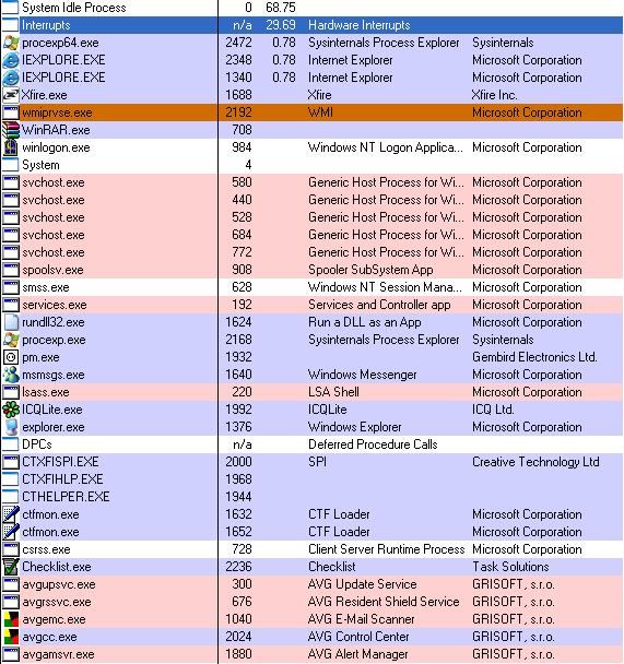

so ez hab ich was gefunden
aber
Hardware interrupts???
also im Gerätemanager is eigentlich alles klar und laufen tut auch alles.
bis auf die cpu last halt
hab auch nichts neues dazugekauft oder sonstwas system lief bis heute einwandfrei
hmm in den logs steht drin das der nvtreiber dienst nicht starten kann mal treiber neu draufhaun
also ich hab jetzt die treiber von den grakas deinstallt und es ist weg??
sobald ich sie wieder draufhau hab ich das prob wieder
probier jetzt mal ältere treiber
klasse dieser scheiss dienst startet nichtmehr und deswegen kackt alles ab ist möglicherweise eine graka von den zweien im Arsch?

probiere es doch mal aus: bau beide aus, vorher treiber deinstallieren. dann nur eine einbauen und treiber neu installieren und schauen. dann dasselbe mit der anderen graka machen.

Mach mal alles aus, was Du nicht nicht zum Systembetrieb brauchst, also so Dinge wie ICQ, I.Net abstöbseln usw. Dann schau mal...
also es scheint an den unteren pcie slot zu liegen wenn ich bloss eine graka einbau passt alles(solang sie halt im oberen slot is)
sobald 2 drin sind ob sli aktiviert oder nicht hab ich die cpu last drauf

also ich habs ez nochmal komplett formatiert und die treiber draufgehaut keine chance ich kriegs nich weg sobald die 2te graka eingebaut ist spackt der pc komplett ab
morgen werd ich die 2te graka noch im oberen slot testen und wenn sie läuft liegt es am board sehr gut wieder ein paar wochen keinen pc
es muss doch irgendeine möglichkeit geben hardware konflikte besser auszumachen als blöd rumzuraten
also die grafikkarten laufen beide problemlos und optimal nur das board packt keinen 16x pcie mehr nur noch 1x8 fach und kein 1x16 und 2x8
muss ich wohl einschicken
