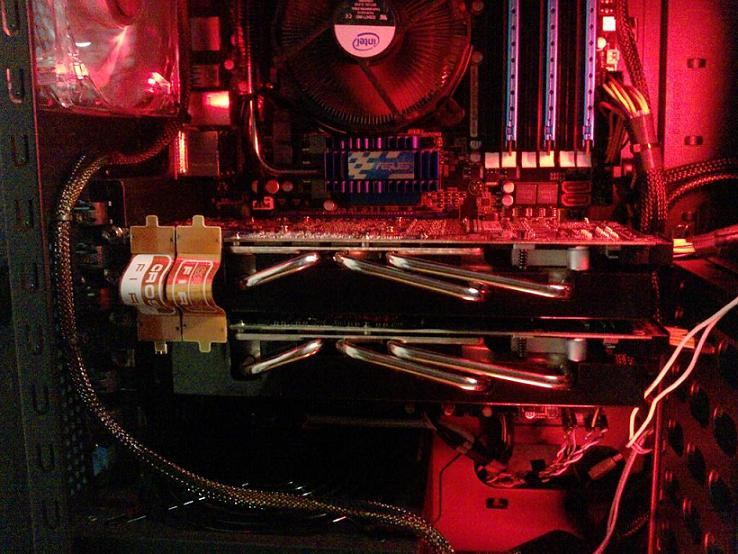

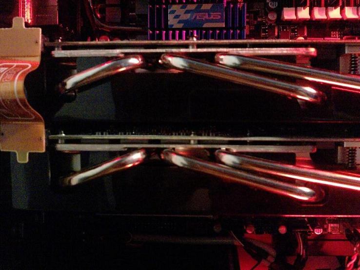

Problem 2) > Anordnung - Abstand zu gering??
Da beide Karten unmittelbar untereinander angebracht sind, weiß ich nicht, ob dies der oberen Karte bei der Wärmeabfuhr stört (der Lüfter kann ja von unten keine Luft anziehen, da steckt die 2. Karte untmittelbar drunter)...
Was meint ihr? Hat da jemand Erfahrungen? In Bildern (online) werden viele Crossfirelösungen mit direkt untereinanderliegenden Karten gezeigt.
Hier meine Anordnung:
attachment.php
attachment.php

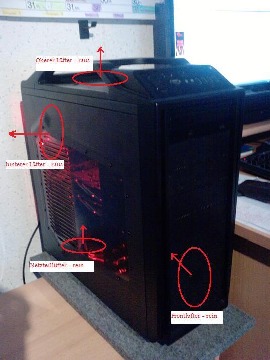

Problem 3) > bessere Lüftung für die Grafikkarten
Meine bisherige (Standard-Lüftung)
attachment.php
Ist hier ein Seitenlüfter von Vorteil, der Luft auf die Heatpipes bläßt, oder würde dieser der Luftzirkulation nur stören?
Oder wäre ein weiterer Lüfter von vorne besser (bei den 5 1/4" Laufwerksschächten z.B.), da die Front ja mit Meshgitter durchgehend durchzogen ist.
Wäre euch für Hilfe zu den Punkten und für Erfahrungsaustausch / Ratschläge sehr dankbar :hail:
Ich möchte nicht unbedingt mit diesen hohen Temperaturen an der oberen Karte arbeiten, zumal sich dann ja auch der Lüfter deutlich bemerkbar macht...

Das die obere Karte wärmer wird, ist ja logisch. Die untere heizt,die Wärme steigt nach oben und trifft dort auf - tadaa - die obere Karte ;)
Die sind aber im grünen Bereich.
@ HWLUXX
Willkommen...
Die Temperaturwerte, sowohl in Single als auch in CF Konfiguration sind im normalen Rahmen. Im Catalyst Center lassen sich ebenso dieTemperaturen beider Karten anzeigen. Die Karte die die Bildausgabe übernimmt sollte im Idle etwas wärmer sein. Die obere Karte leidet, wie Khorne schon sagte, durch die dichtere Anordnung stärker. Wie stark hängt häufig von der Belüftung der Karte u. gehäuse ab. Da im P6T die oberen beiden PCie Slots 16x angebunden sind musst Du aber die Karten direkt nebeneinander laufen lassen. Ein Lüfter im Seitenteil sollte das Problem mindern. Vergiss nicht einen Filter einzubauen, sonst staubt Dir die Kiste in kürzester Zeit zu.
Will ja nicht meckern aber kauf dir mal einen ordentlichen CPU Kühler denn der orginale Intel verteilt die warme Luft nur im Raum :d
Neuer CPU Kühler, damit der Lüfter die Wärme nach oben raus Pumpt, dein Gehäuse Lüfter in der Decke oben bläst dan die Warme Luft raus, bei CrossFire würde ich die Lüfter der beiden Karten schneller drehen lassen
Also erstmal würd ich nen Lüfter auf die Grakas blasen lassen, dann würd ich mir nen vernünftigen CPU Kühler kaufen, wenn man schon so ne Hammerconfig hat sollte man nicht am Kühler sparen, würd nen Megahalems kaufen und den nach oben rausblasen lassen. ICh wette das senkt die komplette Casetemperatur um mehrere Grad!

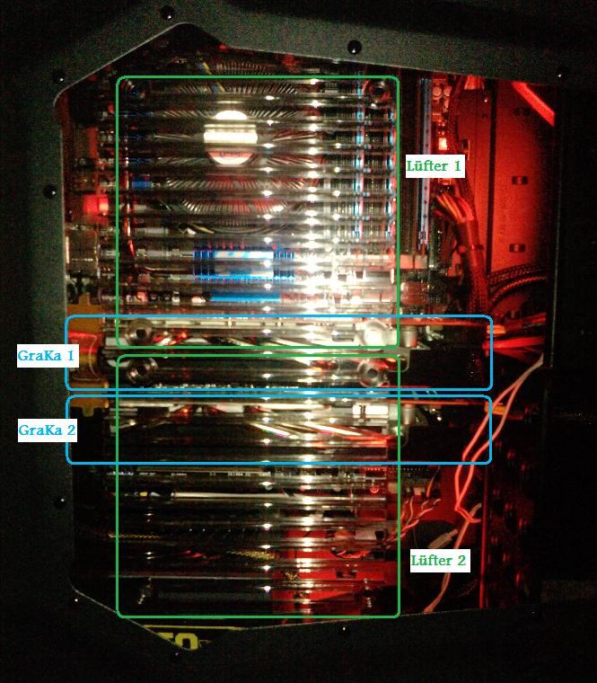

1) Bei den CPU-Lüftern hab ich leider das Problem mit der Höhe dieser Teile. Die richtig guten und leistungsstarken CPU-Lüfter sind meist sehr hoch (15 - 16cm) und da bekomme ich - denke ich - Probleme mit dem Seitenteil. Das habe ich beim Kauf des Gehäuses nicht berücksichtigt. Hier habe ich vom Board zum Seitenteil nur etwa 17 cm an Höhe. Wird also sehr eng! Aber war eh geplant und "wat mut, dat mut"! :coolblue:
>> Ein Seitenlüfter in der oberen Aussparung (1) des Seitenteils passt da schonmal nichtmehr zwischen Seite und CPU-Kühler.
>> Die untere Aussparung (2) ist die einzige Möglichkeit in diesem Fall für einen Seitenlüfter. Dieser reicht aber an der Lüfteroberkante nur bis zur Mitte der oberen GraKa, sollte aber noch die Lamellen erwischen.
attachment.php

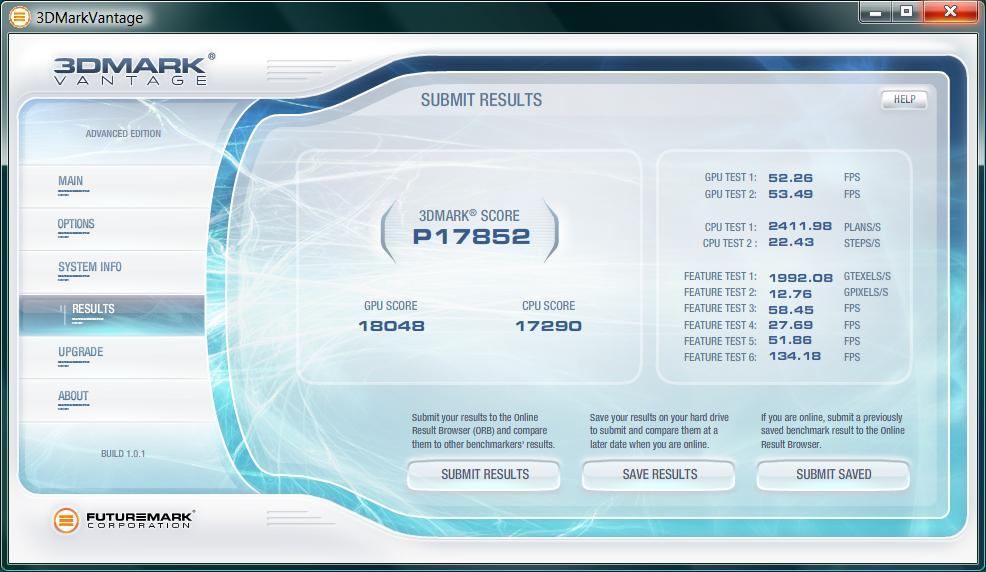

Also ich wußte das auch nicht und hab erstma nur eine Brücke drüber gemacht ^^ und es lief... Das System hat beide GraKa´s erkannt und Crossfire aktiviert...
Naja, als ich dann die 3DMark Vantage Ergebnisse verglichen habe und statt der 11000 GPU-Punkte im Singlemode nur 13500 GPU-Punkte im Crossfire dagegen hatte und Grafikfehler im Benchmark aufgetreten sind, war ich etwas stutzig. Bei anderen Spielen lief es mit der einen Bridge im Test ohne Grafikfehler.
Habe dazu auchmal gegoogelt. Bei manchen Bildern sind 2 Bridges, bei manchen nur eine. So richtig fündig, ob nun 2 nötig sind oder nicht und welche Vor- oder Nachteile das bringt, habe ich nicht wirklich herauslesen können.
Schau dir auch mal diesen Threat hier an... Da steht, dass eine Bridge ausreicht.
Ich persönlich habe dann 2 Bridges verwendet und siehe da, die Grafikfehler im Benchmark waren weg und mein Test lief mit 18048 Punkten durch :d
attachment.php
LG, Andi
