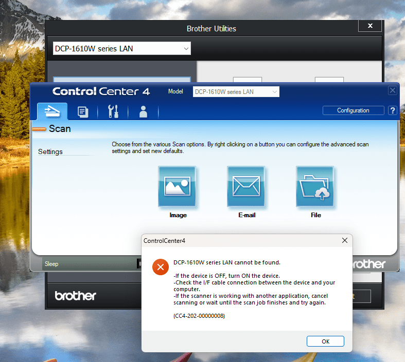

Das erste Problem tritt auf. Die Brother Scanning-Software funktioniert nicht, es gibt keine Lösungen für dieses Problem. Alles, was mit Drucken zu tun hat, funktioniert also einwandfrei, aber die Scanfunktion ist weg. Scheint, als bin ich nicht allein... https://www.reddit.com/r/printers/c...h_brother_dcpl2540dw_scanner_issue/?rdt=54272
