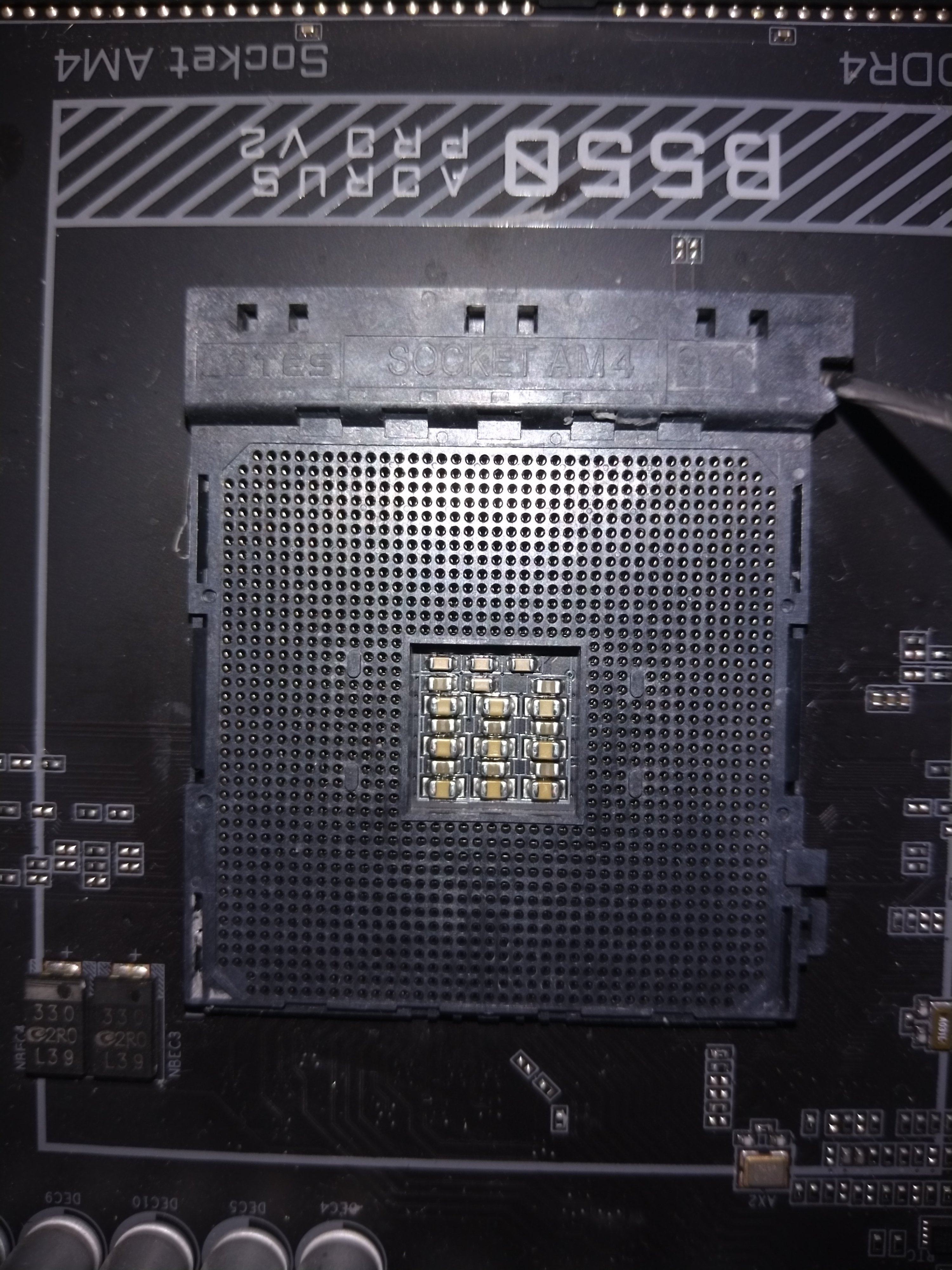

Defektes Gigabyte B550 Aourus Pro V2 hat jemand Ideen?

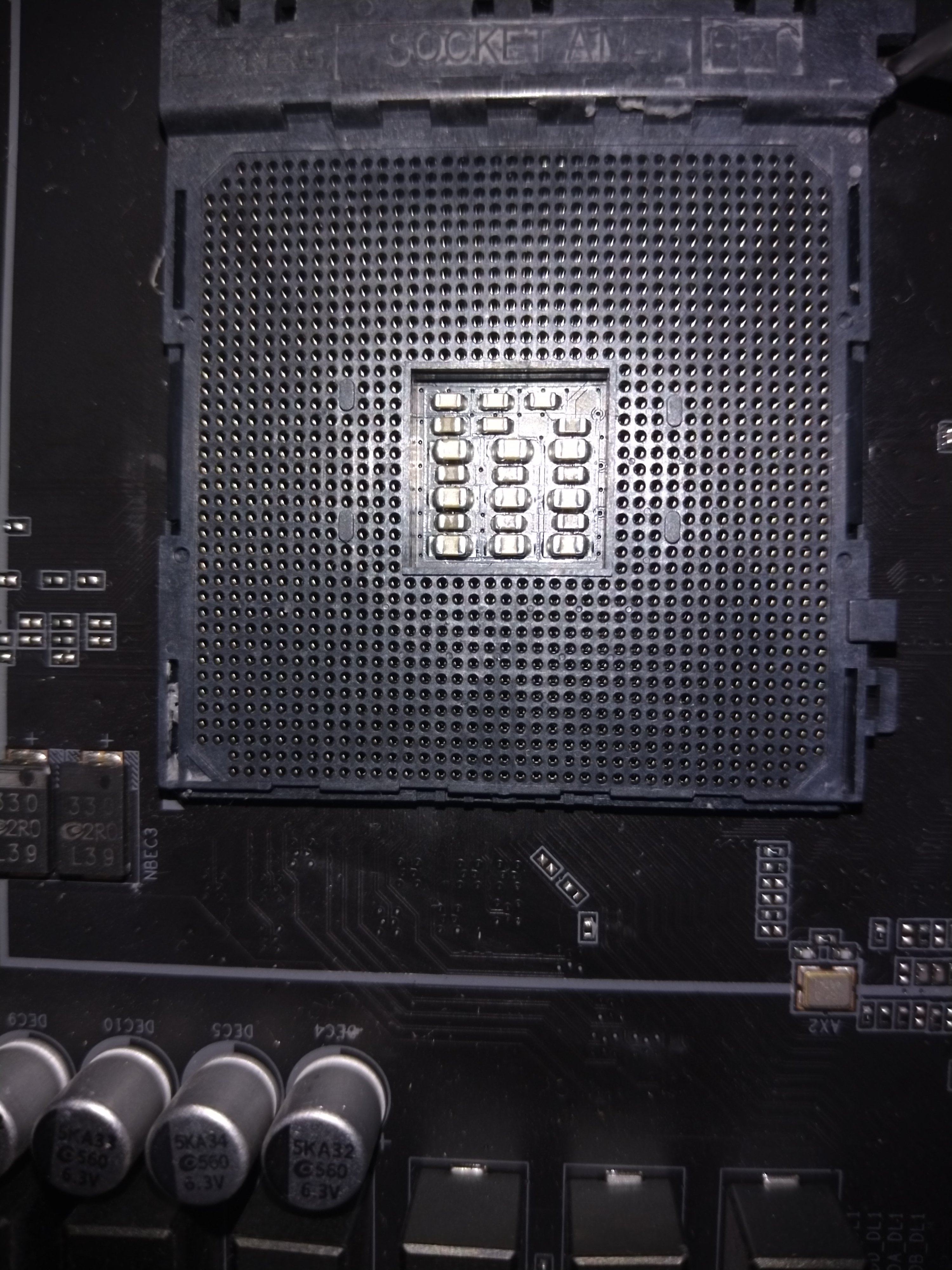

Ich hab mittlerweile gestartet, 3 von 4 kaputten Bauteilen repariert, allerdings macht das letzte gerade ganz schön Probleme :wall: . Ich hab versehentlich ne brücke bei nem benachbarten IC (der für die Lüftersteuerung von Lüfter 1 zuständig ist) gebaut, und kriege sie uns verrecken nicht mehr raus. Da ist das lötzinn so dumm unter die Pins drunter. Und dann noch ein schlechter Lötkolben, keine vernünftige Lupe, geschweige denn ein Mikroskop und der dumme USB-Port davor das man auch net vernünftig hinkommt tun ihr restliches:motz:. Ich würd jetzt einfach den IC komplett auslöten (vlt. Gleich mit meinem Heisluftföhn, müsste ich mir halt nen Aufsatz basteln) und dann den dann ohne brücke wieder einlöten, bzw. Wenn ich's nicht mehr hinkrieg wär jetzt auch net so dramatisch weil ist ja nur Lüfter 1. Oder hat jemand ne bessere idee

Gibt's ein Bild von der fraglichen Stelle?
Lötkolben+Spitze?
