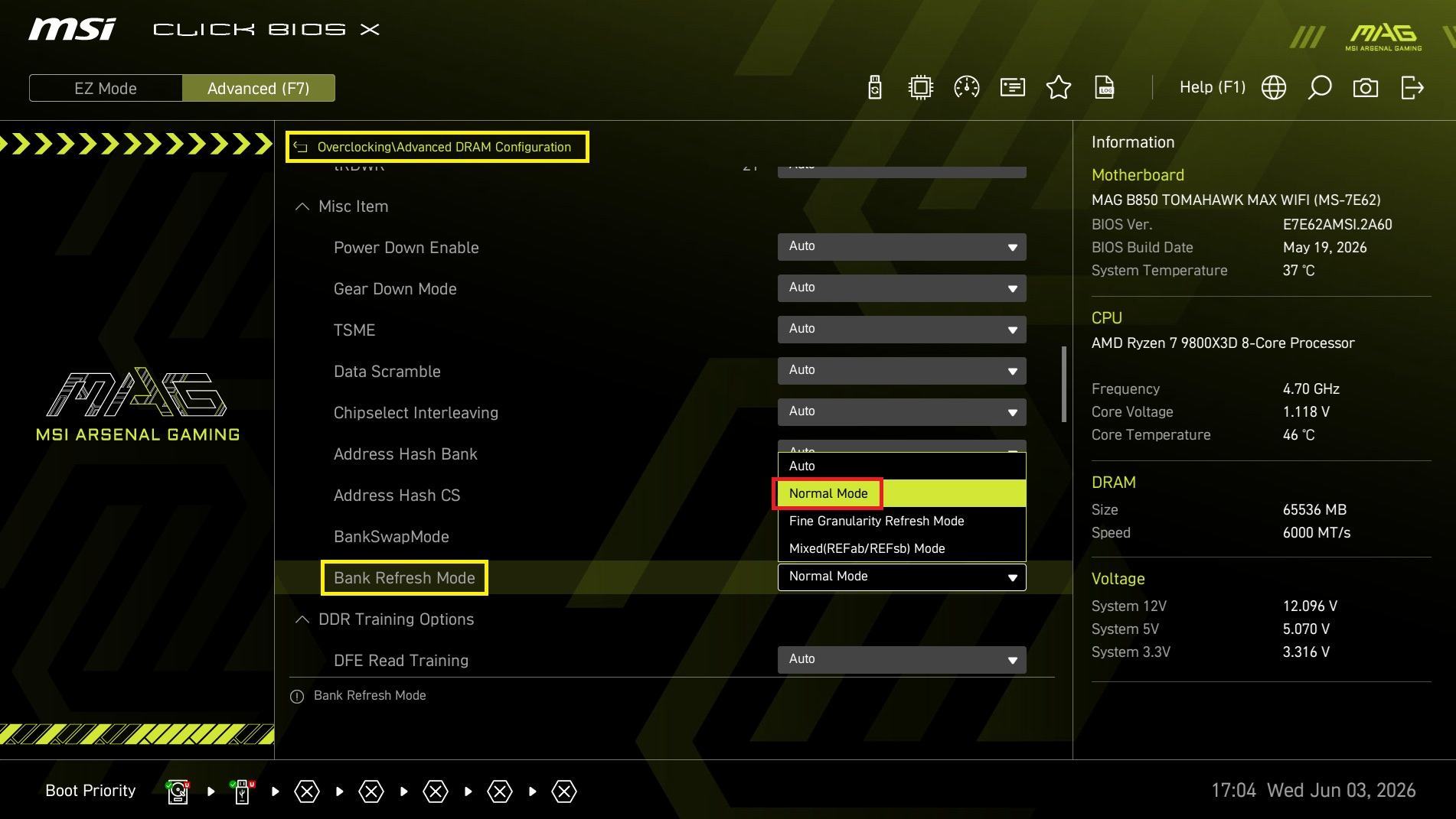

Welche Bios Version ist installiert?
Es kann sein das du ab Bios Version R1 den neuen Bank Refresh Mode im Bios auf normal stellen musst, das könnte deine "Ram" Probleme beheben, falls es am Ram liegt.
Weil in der Auto Einstellung ist der neue Mixed Mode aktiviert, und hier kann es Ram Probleme geben.
