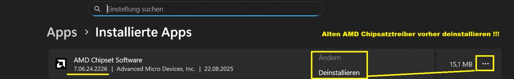

Edit:
Den aktuellen AMD Chipsatztreiber Version 7.06.02.123 vom Juni 2025 installieren.
Den installierten AMD Chipsatztreiber bei installierte Apps deinstallieren.

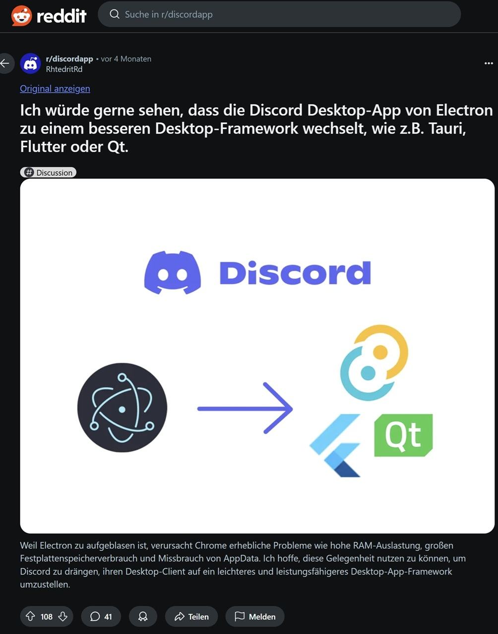

Oft ist Discord in Kombination mit anderer Software ein Problem, dann kommt es zu Memory Leaks und der Ram läuft über.
