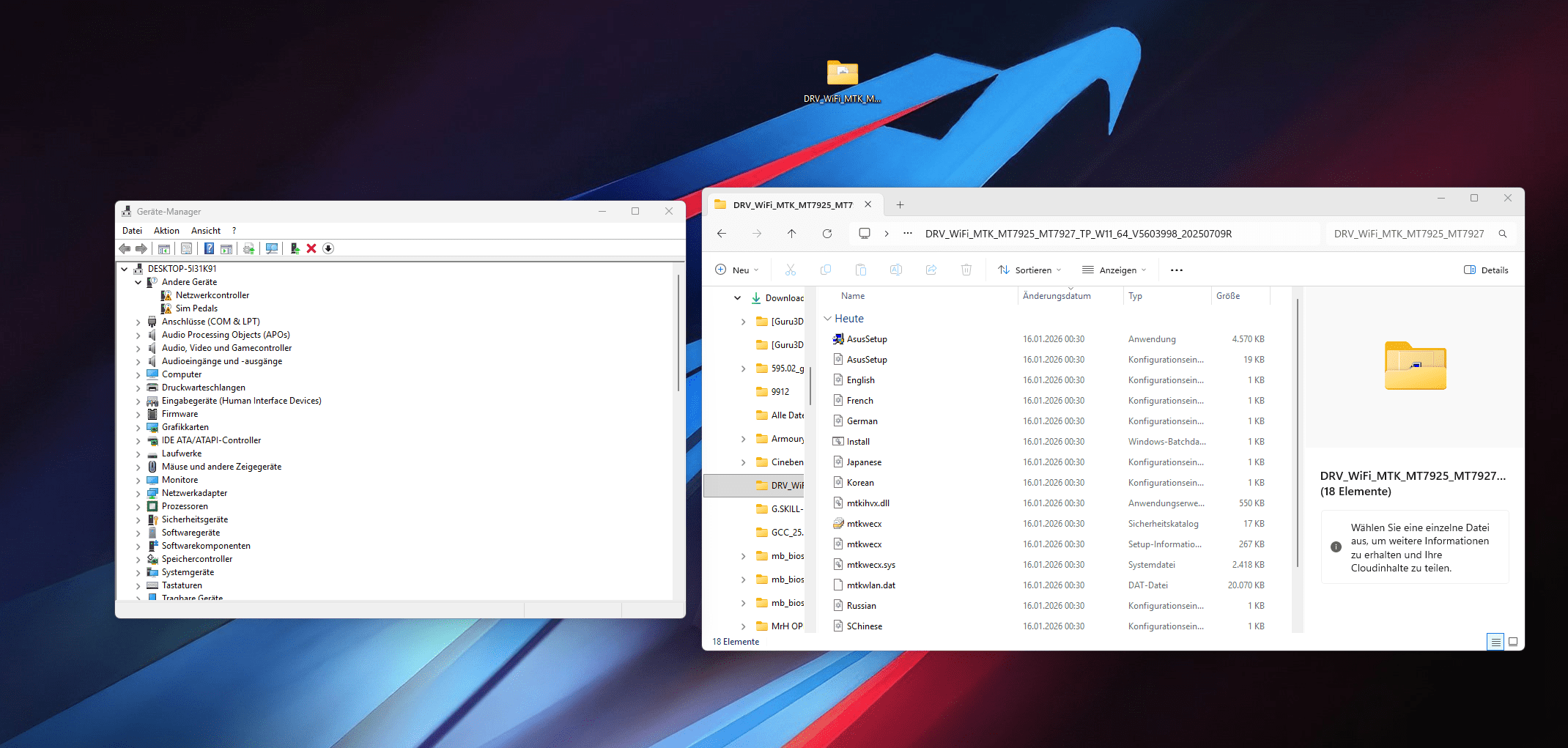

Das Wifii ist lauf Bios aktiviert aber wenn ich den Treiber von der Asus Seite runter lade, etpacke und auf Setup drücke startet keine Installation:
Weiß jemad wo der Fehler liegt?

Ich würde erstmal über die Hardware ID im Windows Gerätemanager checken ob Qualcomm oder Mediatek installiert ist, weil es zwei Wlan/Bluetooth Treiber auf der Asus Webseite gibt.

Ist gelöst hatte nicht bemerkt das da nun 2 Treiber für unterschiedliche Geräte drin sind, lustigerweise sind die auf dem USB Stick von Asus nicht enthalten ...
