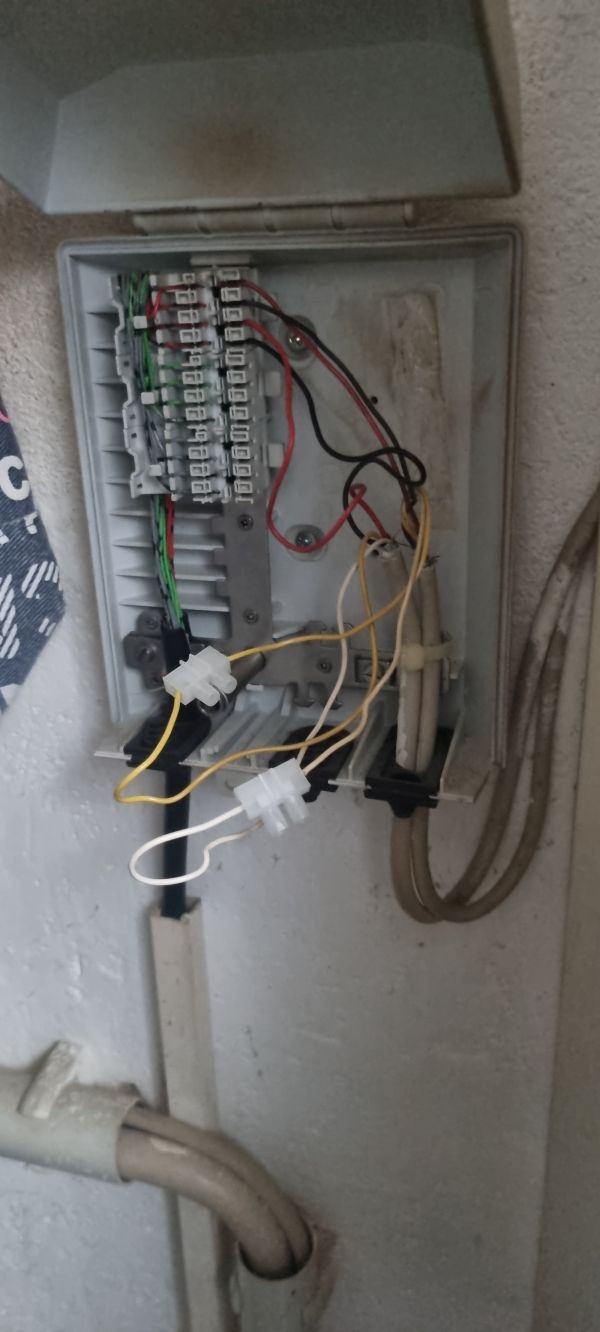

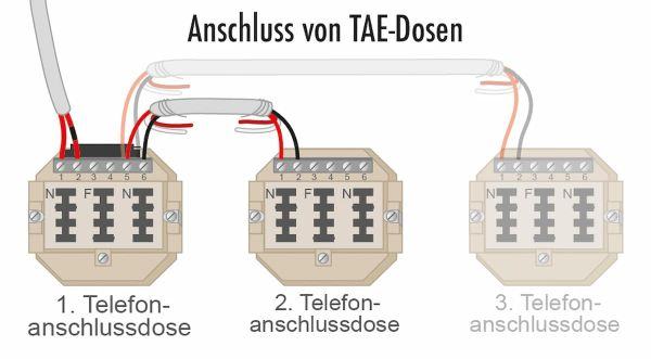

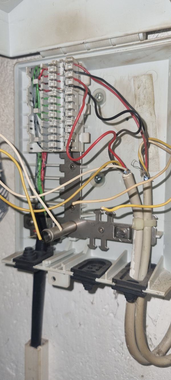

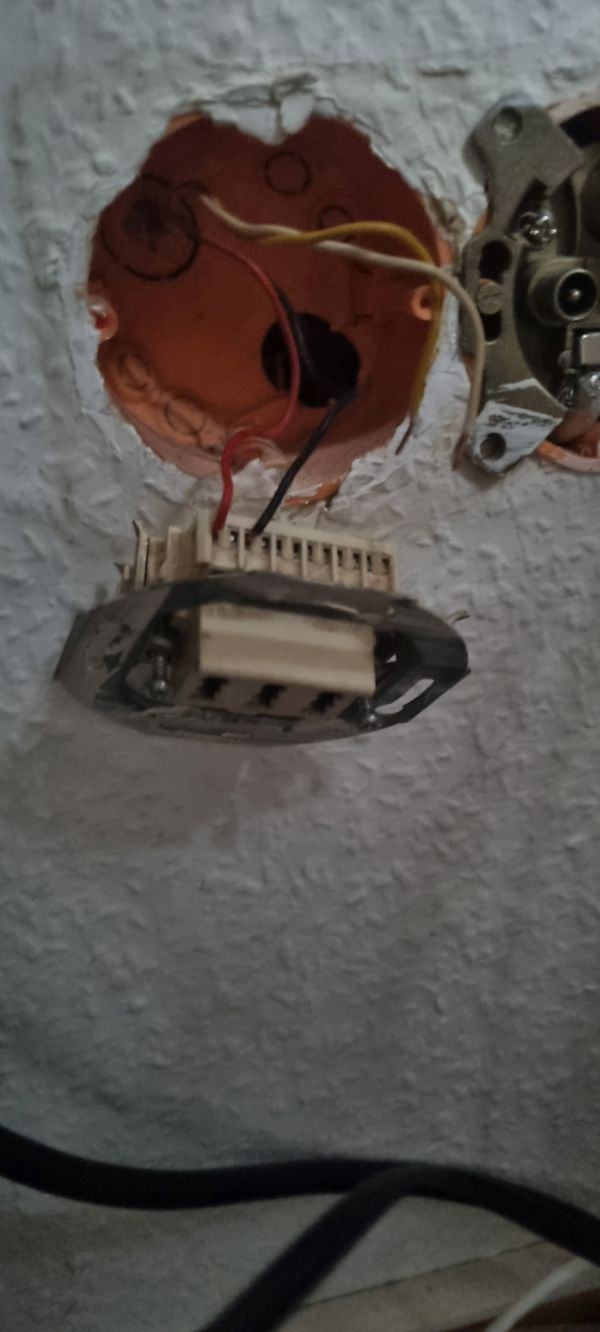

Naja, du hast den Ausgang von TAE1 auf den Eingang von TAE2 gelegt. Das ist das, was #9 zeigt.
Ob das Kabel dabei noch 3x durchs Haus geht, tut der Verschaltung erstmal kein Abbruch.
Dann das Wechseln im 1.OG von schwarz/rot auf gelb/weiß am selben Punkt der TAE Dose.
Man hätte auch einfach im Verteiler ws/ge (von TAE1) auf rt/sw (zu TAE2) klemmen können. Dann muss man das an der TAE später, wenn man das richtig macht, nichts mehr machen.
