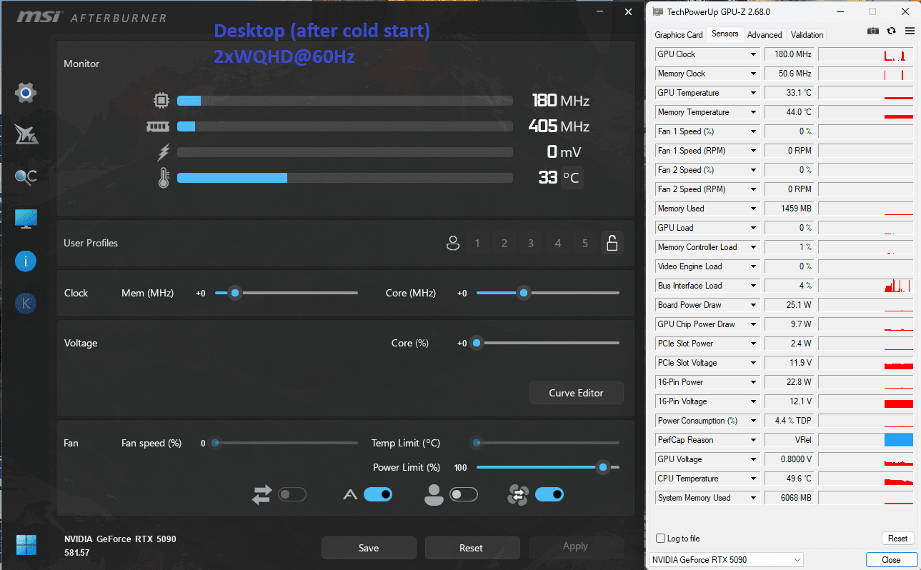

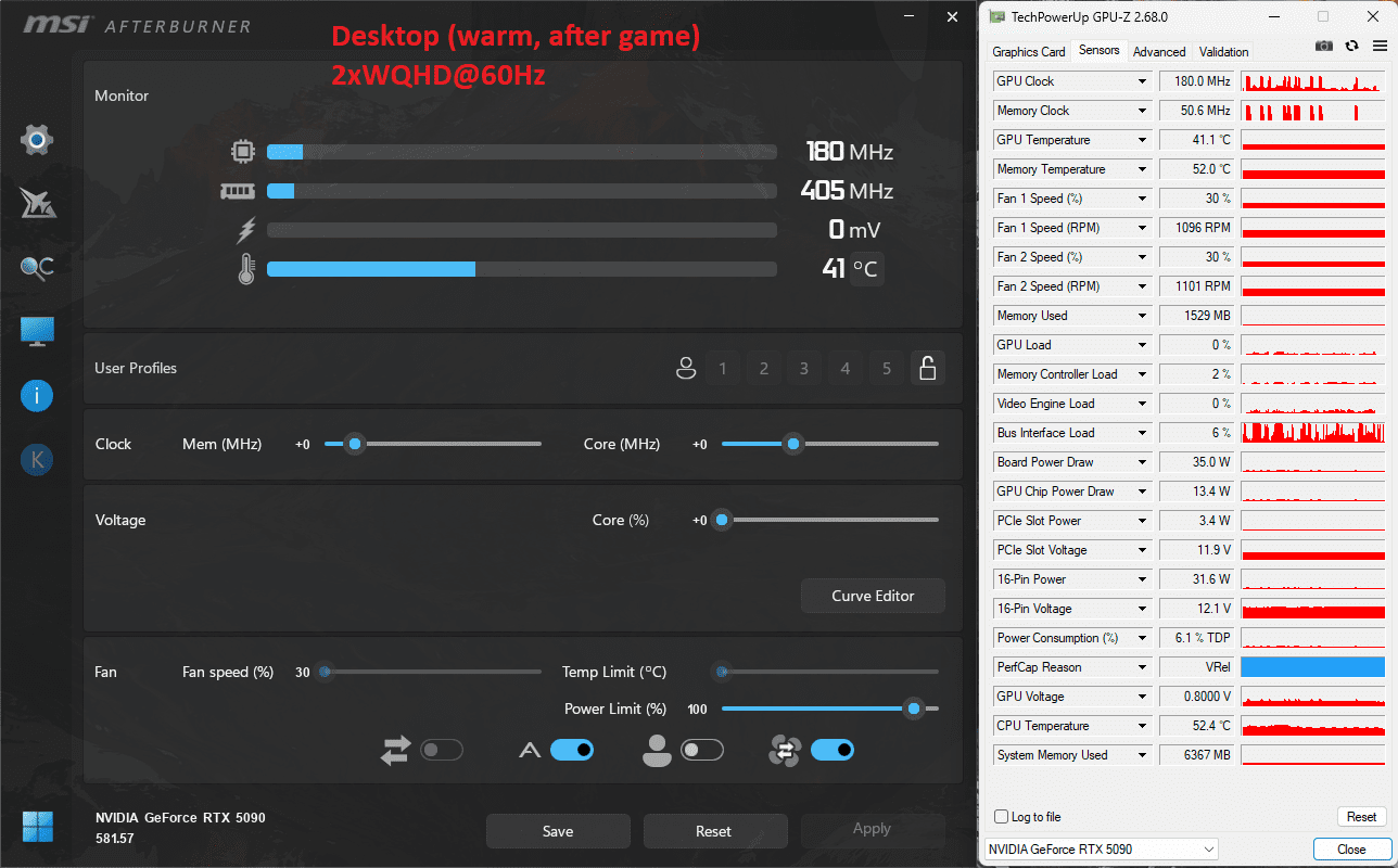

Der Idle Verbrauch einer 5090 ist extrem Temperaturabhängig. Sowas habe ich in meinem Leben auch noch nicht gesehen. Wenn man die Karte kalt startet stehen bei mir tatsächlich die 17 Watt. Nun erwärmt sich der Kühlkörper dadurch und Folge dessen, erhöht sich dann der Stromverbrauch. Das ganze schaukelt sich dann gegenseitig etwa 30 Minuten auf, bis das Temperaturdelta so hoch ist, dass bei mir die 38 Watt stehen. Der Chip ist dann bei 58° und der Speicher bei 70°. Man erkennt deutlich, dass es nicht am Chip liegt, sondern am GDDR7-vRam und dem Memorycontroller mit seinem fetten 512bit Interface.
Für mich ist die Lösung leider nicht einfach, da ich einen im Idle lautlosen PC habe. Lautlos bedeutet für mich konkret, wenn man den Kopf unter den Tisch neben den PC hält, kann man nicht hören, ob dieser ein oder ausgeschaltet ist. Das habe ich durch ein semipassives Netzteil/Grafikkarte, Speziallüfter NF-S12A auf 400 Umdrehungen und ein geschlossenes gedämmtes Gehäuse erreicht.

Das Ergebnis ist nicht perfekt, aber für mich brauchbar. Das Board Power Draw ist von 38 Watt auf 30 Watt runter, der Chip von 58° auf 40° runter und der Speicher ist von 70° auf moderate 50° gesunken. Und das aller wichtigste: Mein PC ist im Idle wieder lautlos.

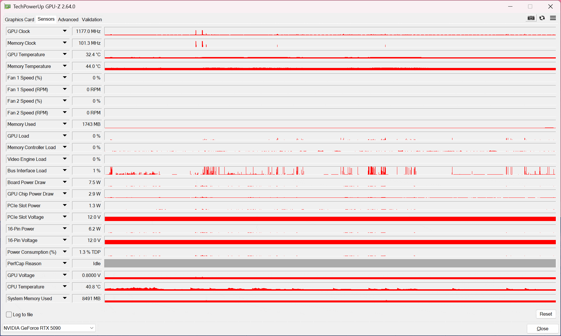

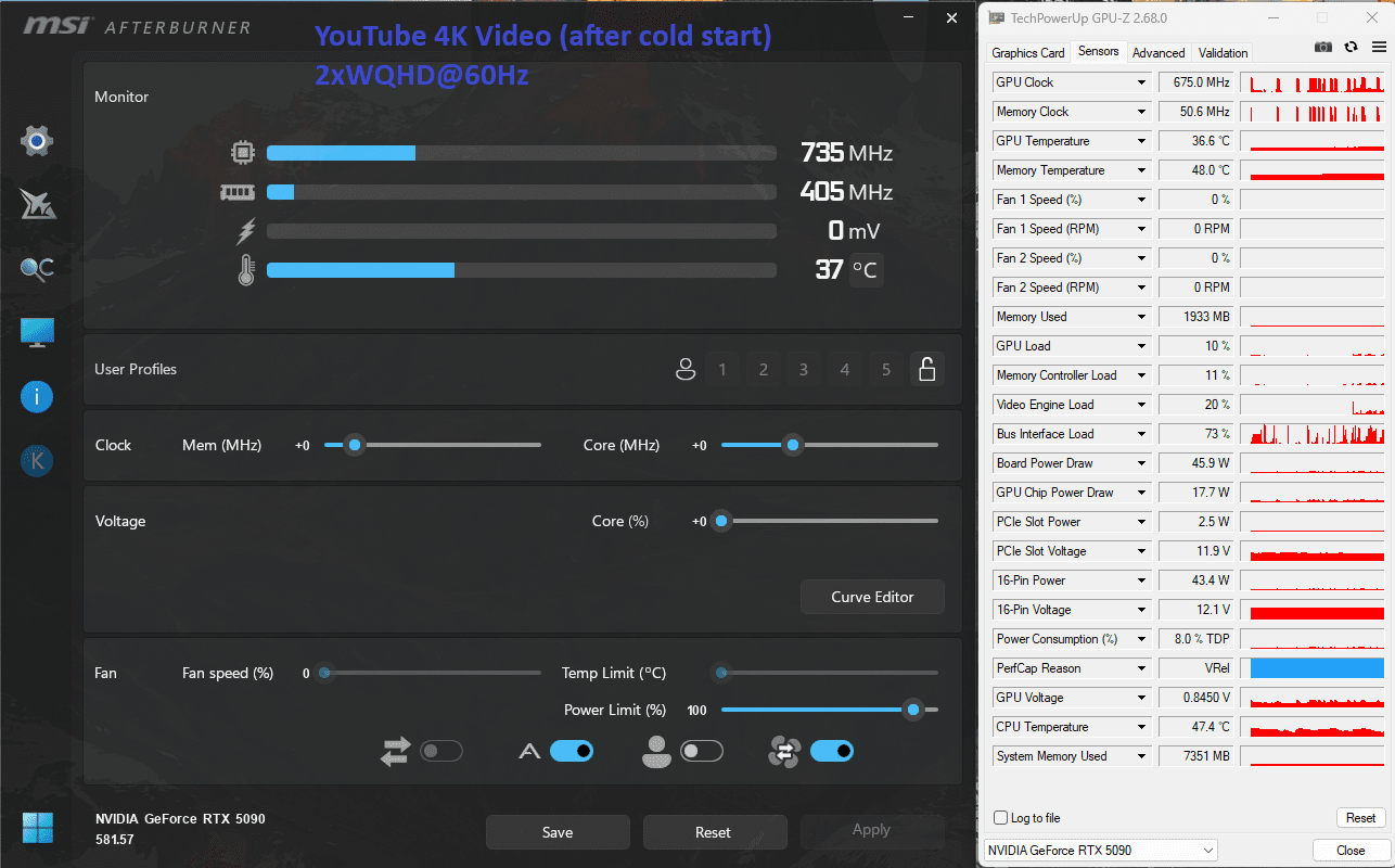

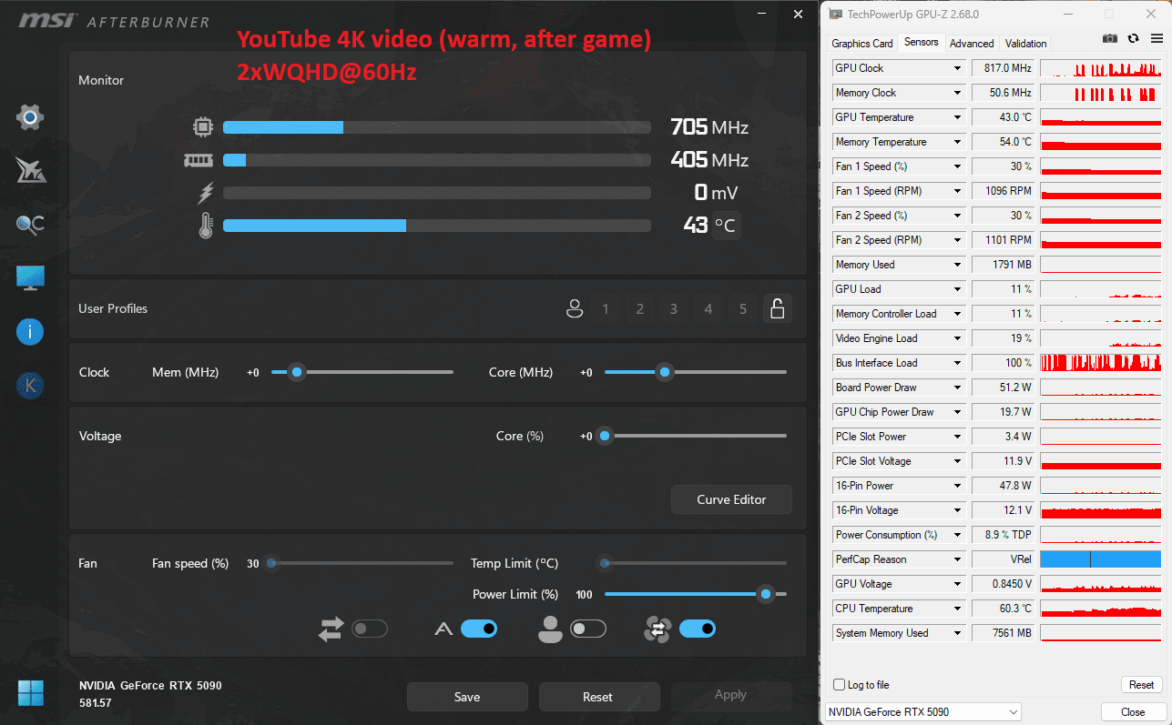

Interessant: ich hatte etwas rumexperimentiert - bis jetzt meine besten Ergebnisse waren: 2x 120mm Lüfter auf die Backplate zu legen (Konfiguration Wärme von Karte wegsaugen und fix 600 U/Min) - damit komme ich bei einer 5090 FE auf um die 32°C im Idle und auf 39°C bei normaler Load (surfen, arbeiten, Videos). Gehäuse ist Antec Flux Pro mit 3x 140mm vorne, 2x 120mm in Boden und 1x 140mm hinten.
Ohne die zwei zusätzlichen Lüfter auf der Backplate kann die Karte keine Temperatur halten und die Temperaturen kriechen so in 30-45 min auf 50°C, Lüfter springen an, kühlen auf 32°C, gehen aus und das Spiel geht von vorne los. Mit den zwei Lüftern bleibt die Karte dann wegen der niedrigen Temperaturen silent. Das hatte ich auch bei einer Zotac 5090 gemacht und Resultat war ähnlich.

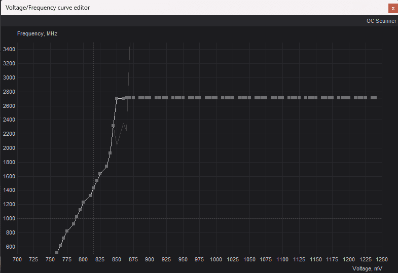

Ich habe zudem mit einem Undervolt von 870mV und 2500 MHz einen Idle Power Draw von c. 7W. Allerdings scheinen einige Apps das Ganze zu beeinflussen - wenn man zB Ollama als Startup App in Windows hat, dann scheint der Idle Power Draw auf einmal bei knapp 32W festzuhängen nach Hochfahren, obwohl laut Task Manager keine GPU Last besteht - nachdem man die App beendet, fällt der Draw wieder auf 7W und ein Neustart von Ollama führt dann komischerweise zu keinem Spike mehr.
Wirklich komisch und frustrierenderweise kann man das BIOS nicht editieren um Lüfterkurve unabhängig vom Powerdraw und nur abhängig von gemessenen Temperaturen zu machen. :cautious:
EDIT: Hier ist ein gutes Tutorial zum Undervolting der 5090: https://www.reddit.com/r/nvidia/comments/1jaz2yq/5090fe_undervolt_guide_better_than_stock_at_450w/

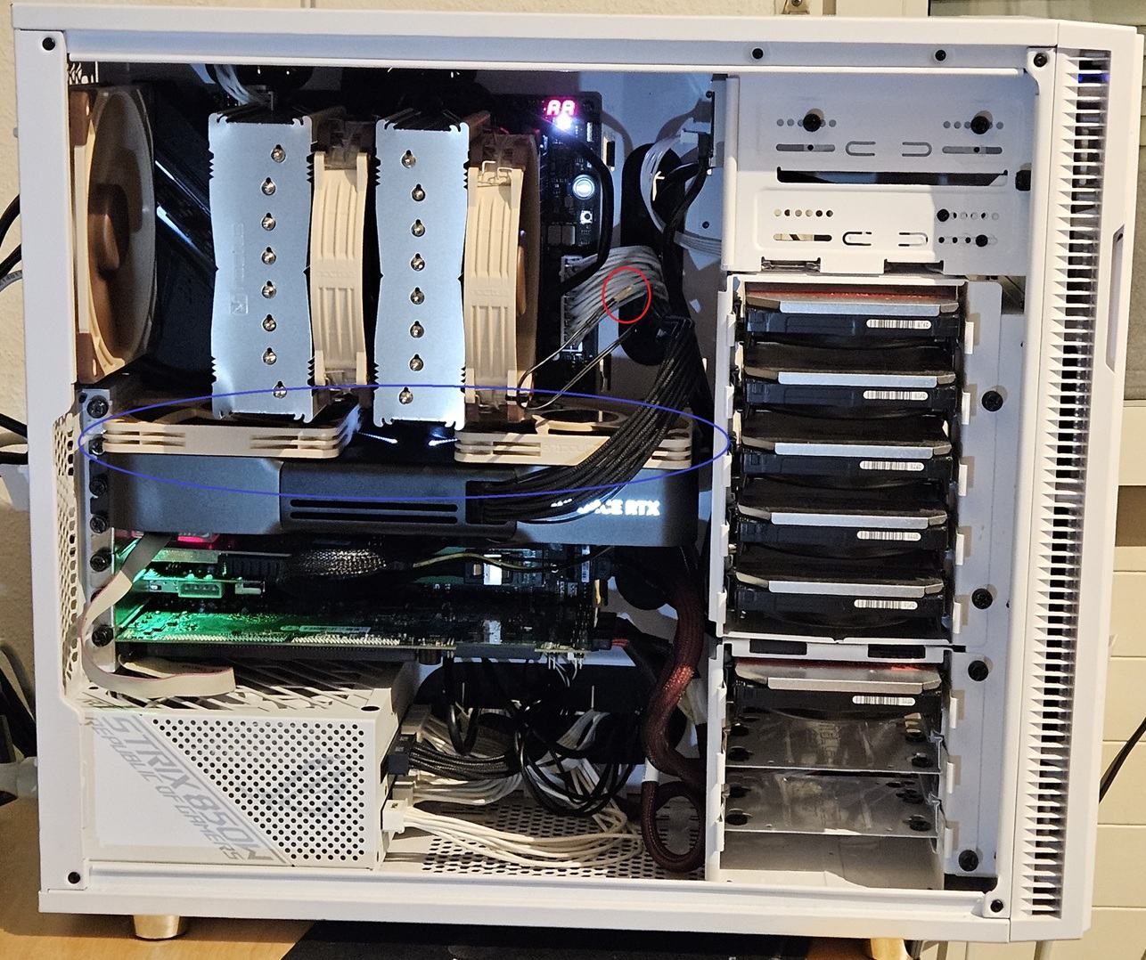

Ich habe mir auch eine RTX 5090 FE gegönnt und ich bin schier ausgetickt als ich gemerkt habe, dass das Ding im Idle periodisch mit 1200U/min die Lüfter anwirft. Im Herbst wohlgemerkt. Bei 22°C Raumtemperatur. Wer baut sowas? Bei ner Karte für ... ach ihr kennt das ja.

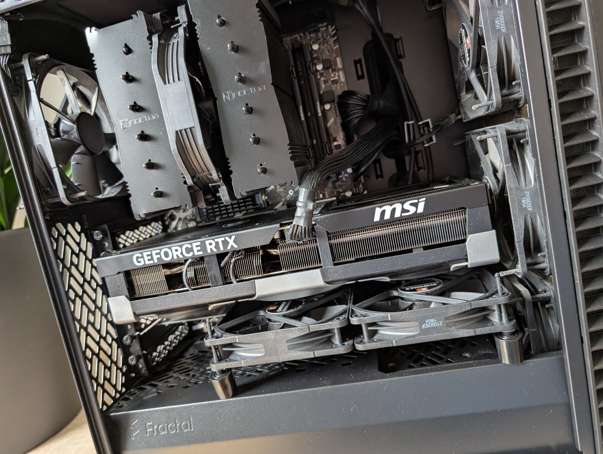

Dann bin ich hier auf eure Lösung gestossen und habe das Problem einfach mit noch mehr Geld gelöst bei meinem bevorzugten Lüfterhersteller aus Österrreich zwei NF-A12x15 gekauft.
Ergebnis ist im Bild zu sehen. Blau die Lüfter, die liegen da einfach drauf.
Da ich noch ein Bischen mehr Zeug im Gehäuse habe als so manch Anderer wird es durchaus warm, und da brauche definitiv beide NF-A12x15 um beim YouTube schauen oder Office machen to Karte nicht zu hören. Im roten Kreis ist ein Temperatursensor der die Luft im Ansaugtrakt vom CPU Kühler überwacht. Die CPU throttled bei dem vollgestopften Case als erstes wenn ich wirklich Leistung abrufe ohne dass ich die Gehäuselüfter hochdrehe.
Danke euch jedenfalls für den Mega Tipp!
Cheers, André

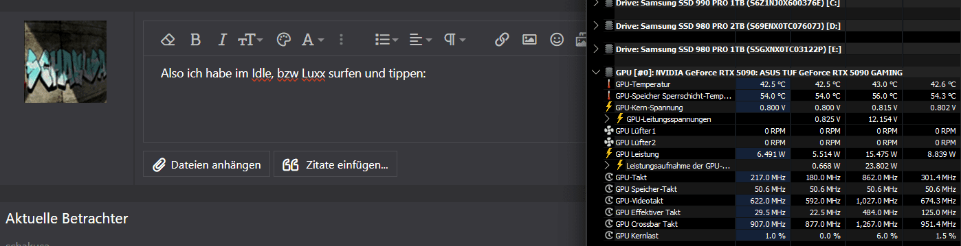

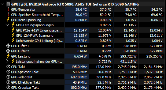

Also ich habe im Idle, bzw Luxx surfen und tippen, das hier:
Mit 2ten Screen/TV sinds dann so 10w im idle und 25-35w mit youtube auf dem tv..
Die Lösungen sind ja kreativ und gut, aber mein niedriger idle verbrauch wird ja wohl kaum an den 3x140@400rpm fans darunter liegen?! Taktet eure Karte im Idle nicht so weit runter? ich sehe im idle oft 180mhz...

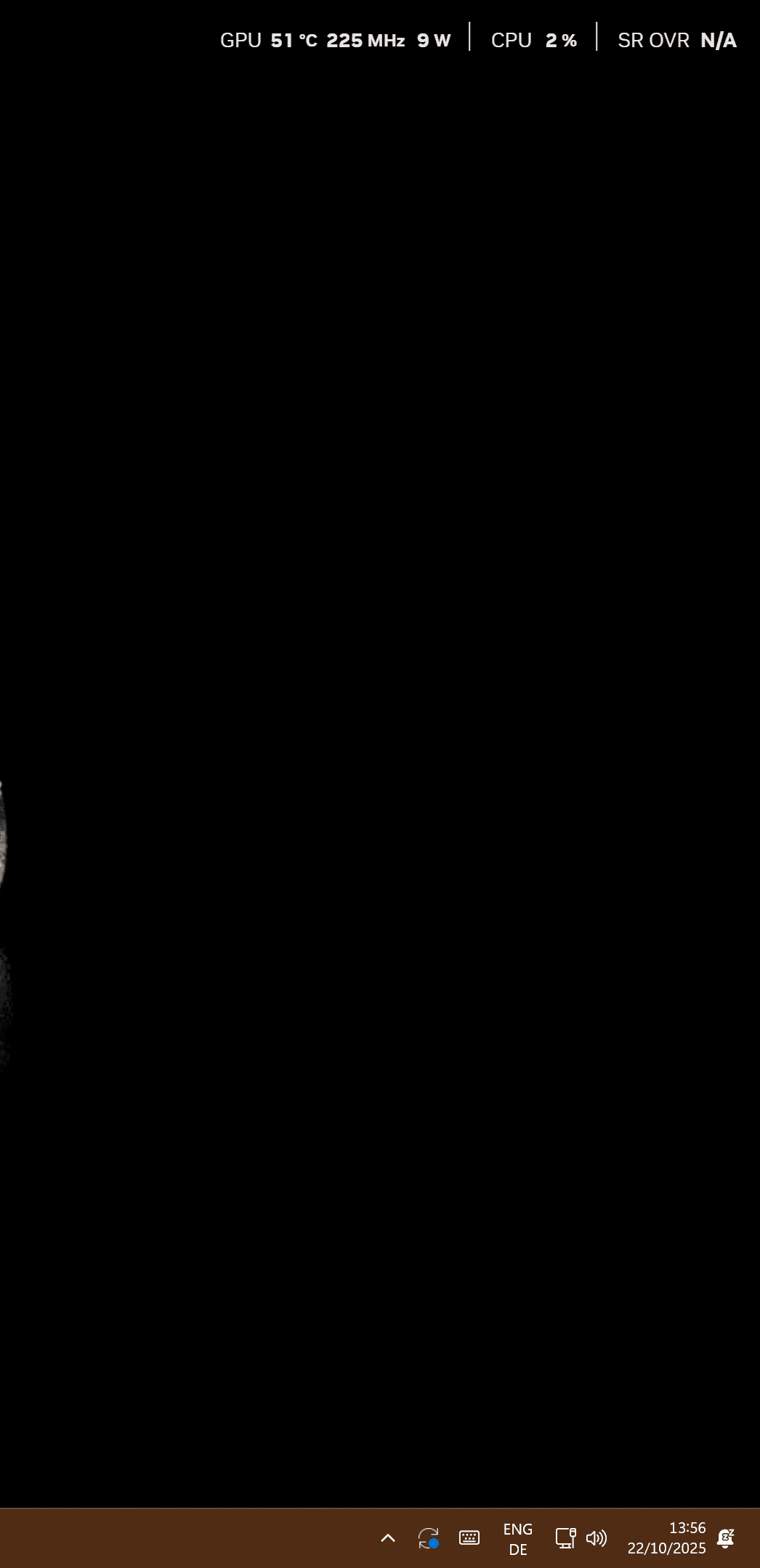

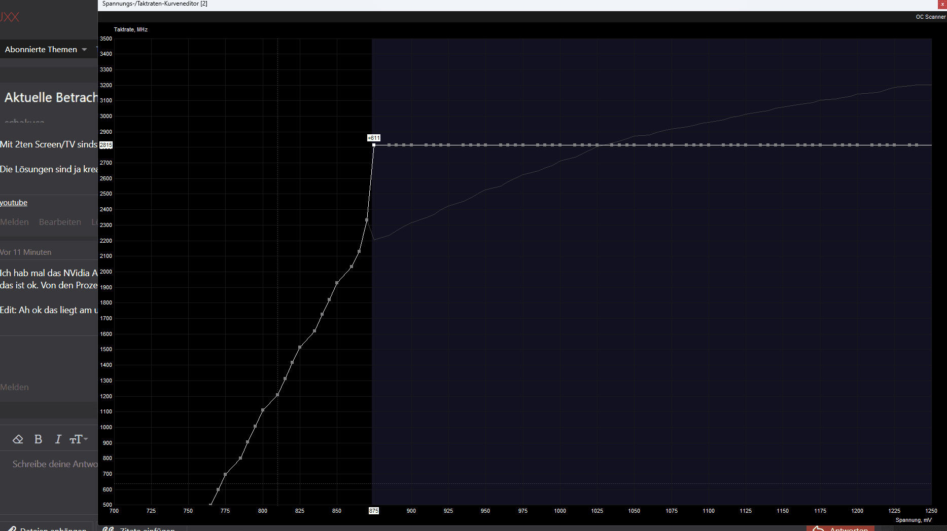

Ich hab mal das NVidia App OSD im Desktop aktiviert und siehe da, die Astral geht nicht unter 1100MHz im idle. Dabei sollte sie ja in der Tat auf 217MHz oder so runter gehen. Der Verbrauch liegt aber bei 16 bis 24W, also das ist ok. Von den Prozessen her weiß ich aber nicht, was die Karte da so auf trab halten soll.
Edit: Ah ok das liegt am undervolting. Alles @ stock und die Karte taktet korrekt runter. Wie stellt Ihr das mit undervolting sicher?
Ich nutze selbst uv und die curve sieht bei mir so aus (habe bei 0.875v auf 2815mhz gesetzt, rest ist standard)
Und was liegt da an bei der Curve? 0.875V und 2815 MHz werden es eher nicht sein wenn sich Blackwell wie üblich verhält :d (so 1-2 Spannungspunkte unterhalb der "Geraden".
@Gurkengraeber wenn du den niedrigen Idle Takt behalten willst, dann einfach nicht die ganze Curve "Hochschieben" sondern nur ab dem Bereich der für dich relevant ist.
