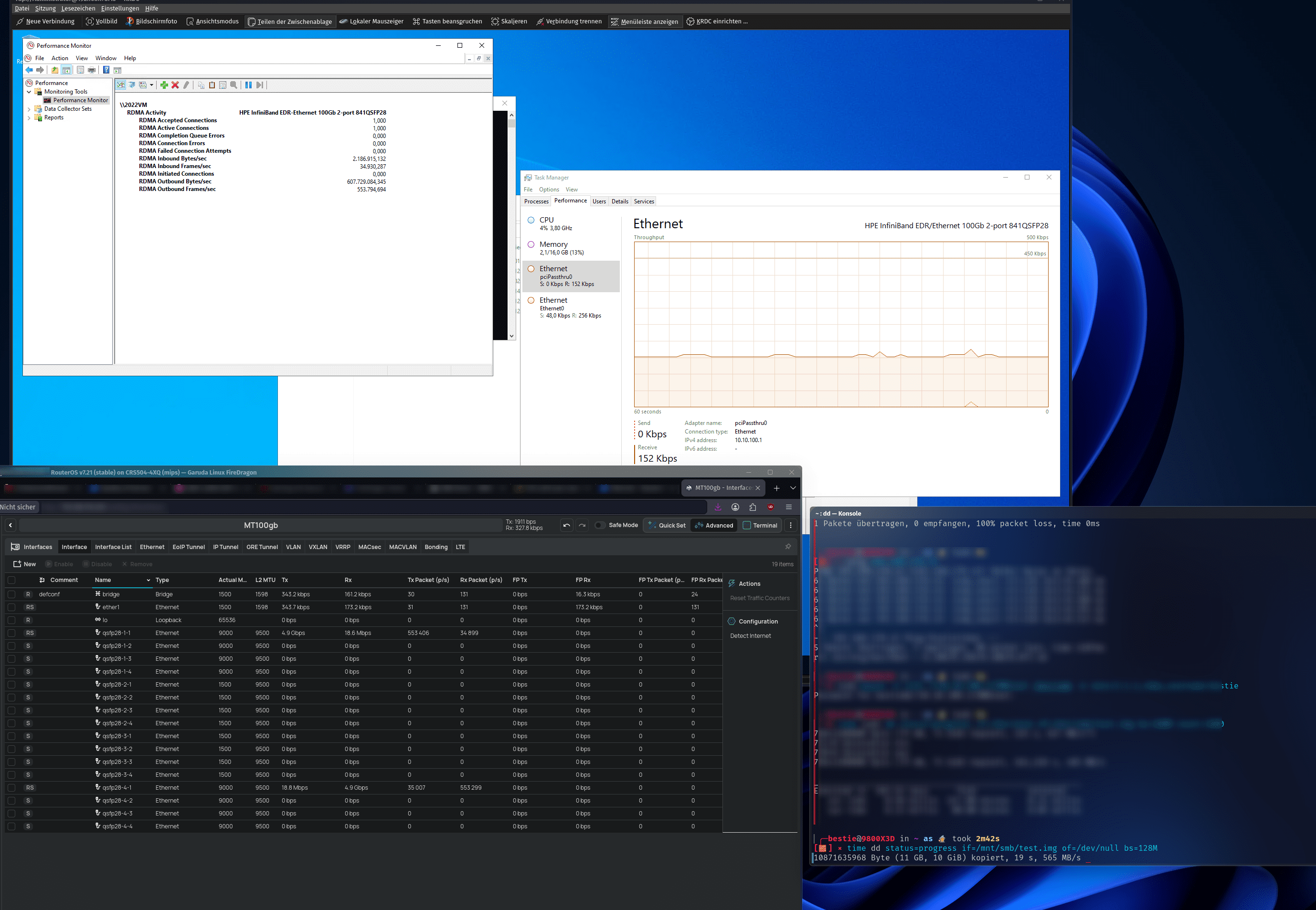

Hab gerade bei mir zuhause die Verkabelung umgestellt und dann 2h Fiber debugged...
Stellt sich raus: Der Zulieferer hat mir komplett falsche Kabel geschickt. Bestellt war OS2 MTP APC... Die gibt es eigentlich NUR in APC, ich hab die noch nie UPC gesehen (Multimode MTP ist dagegen immer UPC, nie APC).
Bekommen habe ich... OS2 MTP UPC. Bis man darauf kommt (vor allem wenn man eigentlich APC bestellt hatte und es nichts andere gibt) dauert etwas. Hab vorher natürlich alles andere probiert, von Patchkabeln zwischendrin, über meine eigenen MTP Breakout Boxen, etc etc...
Mit einem APC Kabel ging es dann problemfrei. Und statt der -20dBm RX (bei 3dBm TX) kommen jetzt auch 2dBm im RX an.
Ich hab die Verkabelung also erstmal zurückgebaut auf mehrere lange LC Patchkabel. Nicht schön, aber wird funktionieren, bis die Situation gelöst ist.
