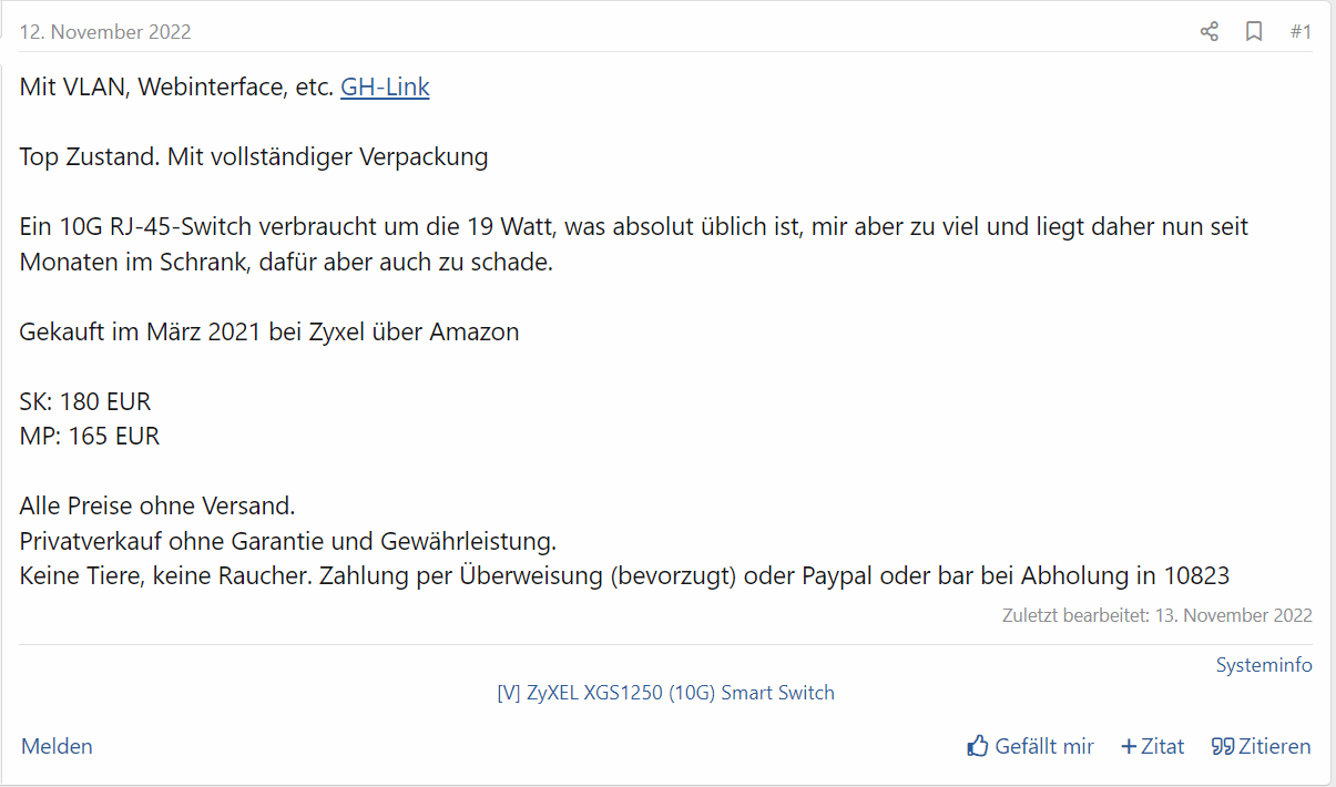

Verkaufe aktuell meinen 10G-Kupfer Switch (ZyXEL XGS1250) mit zusätzlichem SFP+ und mehreren 1G-Ports hier. Bei Fragen dann dort oder hier per PM.
Habe da keinen Account. Magst Du direkt verraten was Du dafür haben willst? Und weisst Du was der an Strom zieht?

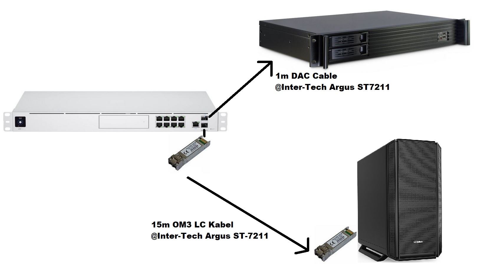

Ich habe mir 2x die Inter-Tech Argus ST-7211 bestellt in der Hoffnung, dass die problemlos an meinem Unifi 10G SFP+ Switch laufen. Möchte damit meinen Server + PC per 10G ins Netzwerk einbinden.
Dazu habe ich mehrere Fragen:
1. Hat jemand schon Erfahrung mit den Inter-Tech ST-7211 Karten? rel. günstig für neue SFP+ Karten, oder?
2. Was kann man zu dem Intel 82599 generell sagen? Taugt der für private Zwecke um mal ein paar große Dateien hin und her zu schieben?
3. Da ich die Karte auch in meinem Gaming Rechner als einzige Netzwerkanbindung installieren will würde ich gerne wissen, ob die SFP+ Netzwerkkarten generell negativen Einflusss auf Ping bzw. Latenz oder so haben?
4. Muss ich beim Kauf des SFP Moduls etwas beachten? Ich will z.b. solche hier nutzen für die Verbindung zwischen Gaming PC und Switch (15M OM3 LC LWL Kabel liegt bereits): LINK
1. Die hast du hoffentlich ned neu gekauft.
2. Der Chipsatz ist aus 2009 und seit Q1/22 abgekündigt.
3. eher besser, da Optik eine äußerst geringe Latenz ggü. Kupfer hat
4. kenne die Module nicht, aber in der Regel haben sich Unifi-Switche und Intel-Karten nicht so zickig mit noname-SFP-Transceivern.

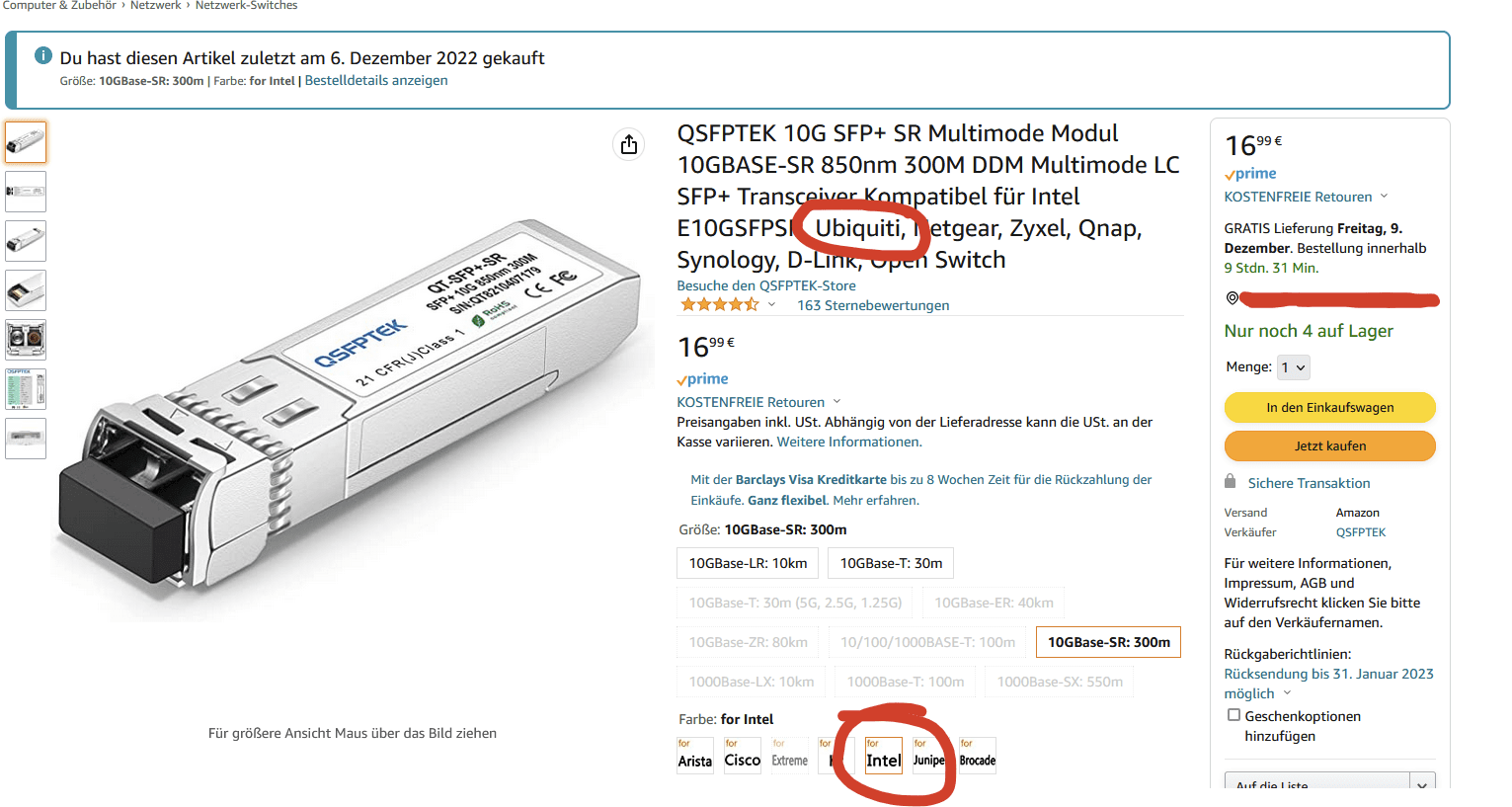

Wake on LAN ist für mich kein Thema tatsächlich. Das werde ich nicht benutzen. Die Teile kommen jetzt die nächsten Tage nach und nach. Was ich noch nicht bestellt habe sind die SFP+ Transceiver. Da bin ich noch unsicher. Man bekommt die bei Amazon z.B. als 2er Pack für 40€. Oder bei eBay für 16€/Stk - dann aber gebraucht. I don't know. Die von Amazon sollen mit Ubiquiti Hardware keine Probleme haben. Bei den eBay Dingern weiß ich es nicht.
Plan ist folgender:
Wenn du nicht basteln willst, kauf für die Intel direkt entsprechend codierte Module. Gibts zb bei FS für nen schmalen Taler. Für den Privatgebrauch tuns die sehr gut.
Hilf mir gerne auf die Sprünge. Was genau muss da codiert werden? Ich hätte jetzt 2 SFP+ Module z.B. diese LINK genommen. Eins in die Intel Karte und eins in den Unifi Switch. Mit LWL OM3 Kabel verbinden und Abfahrt. Eventuell noch 10Gbit/s Full Duplex manuell einstellen, aber dann erwarte ich dass es funzt.
Oder liege ich falsch?

Die Transceiver auf das Device in das du die stecken willst. Unifi kenne ich in der Hinsicht nicht, aber Intel Karten sind ohne Anpassungen da sehr wählerisch. Im Zweifel kriegst halt keinen Link mit dem Transceiver den du kaufst.
FS = Fiberstore, der Chinamann des Vertrauens für private Spielereien mit LWL.
Verstehe. Die, die ich nun gekauft haben gab es extra für Intel auswählbar:
