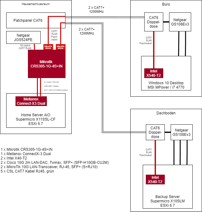

Hallo zusammen,
ich plane gerade ein Upgrade von 1G auf 10G für meine beiden ESXi Server und meinen Windows Desktop.
Meine ersten Ideen habe ich unten im Bild skizziert:
Randbedingungen:
  • Hauptserver und Switch werden in einem gemeinsamen 19" Rack im HAR sein.
  • Windows Desktop und Backupserver befinden sich in jeweils unterschiedlichen Räumen (Büro, Dachboden)
  • Beide Räume sind mit CAT7+ Installationskabeln/CAT6 Dosen mit einem CAT6 Patchpanel im 19" Rack verbunden
  • Die CAT7+ Kabel können nicht getauscht werden und es können auch keine neuen Kabel verlegt/eingezogen werden.
Fragen:
  1. Macht das grundsätzlich so Sinn und kann das so funktionieren?
  2. Passen die geplanten Komponenten zusammen?
  3. Gibt es eine besser Kombination von 10G Komponenten, um mein Vorhaben umzusetzen?

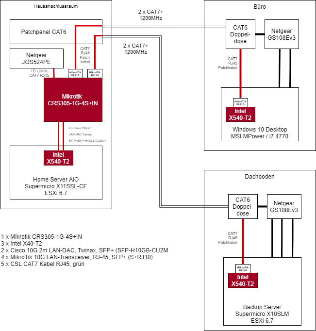

EDIT: Update des Bildes auf Basis der folgenden Diskussion (s.u.)
Fragen:
Nein, in den CRS305 gehören keine 4x S-RJ10 Module...die werden zu heiss... der Switch ist passiv und daher soll man, lt Datenblatt von MT auch nur jeden 2ten Port damit bestücken.
Zur Kompatibilität mit ESXi kann ich nix sagen, aber ich würde eine Karte mit SFP+ nehmen,,,,dann ein DAC zum CRS
Im HAR sollte das ja kein Problem sein...eine Mellanox ConnectX-3 DUAL ist auch günstiger und die 2x S-RJ10 sparst Du Dir auch.
Alternativ auf den MT CRS309 wechseln ... da passen dann 4 der S-RJ10 Module rein.
Edit: ähnliches kannst Du für jeweils Büro und Dachboden auch machen.
Statt der Intel Karten die Version mit SFP+ und dann statt Netgear einen CSS610-8G-2S+ ein DAC plus S-RJ10 für den Link über CAT7.
Es sind nur 2 S-RJ10 Module im MT. Die anderen beiden sind die DAC, die zum ESXi im selben Raum gehen.
Die anderen 2 S-RJ10 waren ja für die beiden dezentralen Intel X540 geplant?
Wären 2 S-RJ10 + 2 DAC erlaubt? Ist ja auch alles Kupfer.
Genau so wollte ich es machen. Jetzt sehe ich den Fehler, die X540-T2 ist keine SFP+ Karte sondern RJ45, richtig?
Okay, dann da die Mellanox Karte, die 2x SFP+ hat und daran die bereits geplanten DAC Kabel.
Okay, ich glaube ich verstehe. den CSS610-8G-2S+ jeweils in Büro und Dachboden und dann je einen S-RJ10 (Uplink) und ein DAC zur Mellanox im ESXi.
Hierbei ist allerdings zu sagen, dass die Netgear Switches schon da sind und somit die CSS610-8G-2S+ zusätzlich on-top kämen.
Dann wäre also folgendes möglich:
Alternative 1:
Wie oben im Bild, aber die zwei denzentralen S-RJ10 fallen weg, da die Intel X540-T2 bereits 10G auf RJ45 hat.
Zusätzlich muss die X540-T2 im Hauptserver durch eine Mellanox ConnectX-3 DUAL ersetzt werden.
Alternative 2:
Alle Intel X540-T2 durch Mellanox ConnectX-3 DUAL ersetzen. Weiterhin 2xS-RJ10 im zentralen MT CRS30.
In Büro und Dachboden, dann je einen CSS610-8G-2S+, ein S-RJ10 für den RJ45 Uplink und ein DAC zur Verbindung zur Mellanox ConnectX-3 DUAL.
Ich denke Alternative 2 wird teurer, da ich hier 2x S-RJ10 und 2 x CSS610-8G-2S+ zusätzlich benötige, während ich nur die Differenz zwischen Mellanox und Intel Karte spare.
Hab ich das jetzt richtig verstanden? :rolleyes2:
Ja, das wäre OK...ein DAC braucht deutlich weniger Leistung ... dafür ist nach ca 7m Schluss. Ein LWL-Modul geht natürlich immer...das ist die "kühlste" Variante
...genau! Bei den Mellanox aber drauf achten, dass die SFP+ sind...nicht QSFP...sieht ähnlich aus.
...oder die netgear werden einem guten Zweck zugeführt ;-)
Alternative 1:
Zusätzlich muss die X540-T2 durch eine Mellanox ConnectX-3 DUAL ersetzt werden.
Alternative 2:
Ja, aber für die dezentralen brauchst Du keine DUAL Karte da Du den Link ja brachliegen lässt. sonst müsstest Du statt css610 doch einen CRS305 nehmen (und dann die Netgear latürnich behalten) und 2xS-RJ10 zum HAR belegen.
Eine Single connectX-3 hat übrigens einen PCIe-x4 slot, die DUAL hat x8 slot im Server / Desktop nötig.
Jupp!
Edit: wobei ich nicht sagen kann, wie die Intel X540-T mit dem S-RJ10 harmoniert...habe selbst MT auf MT und das läuft selbst über cat5e einwandfrei auf 10G.

Die folgenden Fragen wären bei mir noch offen:
Wenn ich den Mikrotik CRS30 und die Mellanox ConnectX-3 als gesetzt ansehen würde... (Bild oben habe ich mal geupdated)
  1. Welches DAC-Kabel (2m) wäre die Empfehlung? (Mein Plan oben war Cisco) => EDIT: Antwort HIER gefunden, sollte also passen!?
  2. Welche 10GBASE-T Karten (1-fach) mit welchem SFP+ 10GBASE-T Module würden harmonieren?
    Mein Plan war Intel X540-T2 auf MT S-RJ10. Die X540-T2, weil die ich die T1 Karten kaum gefunden habe und wenn, dann waren sie teurer als die T2.
Freue mich auf eure Rückmeldung....
...ich habe sogar mal aus Verlegenheit davon eines bestellt...läuft einwandfrei in der Kombination: https://www.amazon.de/gp/product/B091FSKDC6/ref=ppx_yo_dt_b_asin_title_o05_s00?ie=UTF8&th=1
  1. Welche 10GBASE-T Karten (1-fach) mit welchem SFP+ 10GBASE-T Module würden harmonieren?
Wie wäre es mit einer ConnectX-3 Single und S-RJ10? Habe ich aber selbst noch nicht probiert und gerade keine Gelegenheit.
Ich bin ja der Meinung, das SFP+ flexibler einsetzbar ist...wobei die Kombi mit 10GB-T Modul dann schon wieder teurer ist....aber falls doch mal ein Switch Update ansteht...

Nochmal eine Nachfrage zu meiner 10G Planung weiter oben:
Hier nochmal das aktuelle Planungsbild:
10g-homeserver-upgrade-1-png.683505
Sollte ich in meinem konkreten Fall für den AiO ESXi Server eine Dual Mellanox nehmen oder reicht nicht auch eine Single-Karte? Welchen Mehrwert würden zwei 10G Links zum CRS305 bringen? I.d.R ist immer nur einer der beiden 10G Clients (Desktop/Backup Server) online.
Bzgl. Ausfallsicherheit habe ich ja noch die 2x1G Links des SM X11SSL-CF Boards. Ich vermute auch in Sachen Stromverbrauch würde eine Single DAC Mellanox Lösung besser abschneiden...
Danke im Voraus für eure Meinung dazu...
...wegen der Gleichzeitigkeit von der Leistungsanforderung her hast Du sicher recht....1x10G Anbindung reicht.
Wie schon erwähnt, eine DUAL raubt Dir einen x8 Slot, eine SIngle einen x4er
Bei den verrückten Preisen heutzutage kann es aber sein, dass eine DUAL sogar leichter und günstiger zu schiessen ist, als eine Single. :rolleyes2:
Ich würde annehmen, dass man dann aber Strom spart, wenn man den 2ten Port garnicht bestückt. Wieviel mehr es gegenüber der Single durch die Karte selbst trotzdem noch ist, kann ich nicht sagen.
