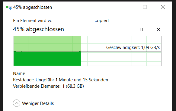

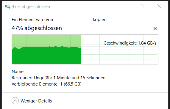

Freilich, sonst wäre lesend ja kein 1 GB/s möglich, und wie gesagt unter TrueNAS 800 MB/s - und er schrieb vom Server zum PC auch mit 1 GB/s...
Edit: gerade mal die Anzahl der Streams bei iperf erhöht, da ging auch der Durchsatz hoch
Edit 2 hier ein Screenshot von einem einfachen Copy Job...

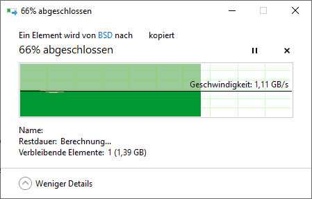

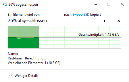

So schaut das bei mir aus zwischen Client und SSD-Pool. 1. Bild desktop zum server, 2. bild server zum desktop.
Server: 5600X, ESXI 7, Xigmanas 11.2 als Storage-VM, Intel X550, VM per 2xVmxnet3 angebunden (die VM hängt einmal in einer allgemeinen Portgruppe (und einer 10G+ 1GB Nic, als Failover konfiguriert) , und die zweite 10er NIC am Board hat ne eigene Portgruppe und vswitch, damit ich eine Direktanbindung Storage-VM zu Client ohne Switch habe.) Das X570D4U-2L2T hat 4 Nics onboard, insofern kann ich das so out-of-the-box konfigurieren. Mit SR-IOV statt Vmxnet3 könnte ichs natürlich auch machen, muss ich vielleicht mal im Urlaub rumprobieren als Lerneffekt.
Desktop: 4750G, W10 pro, Intel X540. Jumbo 9000, Throttling abgeschaltet, 2048 send+recv Puffer.
Ich denke, mehr geht nicht bei ner einzelnen 10er Verbindung (das hier ist die direkte Verbindung ohne Switch dazwischen).

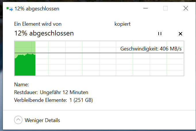

Das Interrupt-Throttling hast im Intel-Treiber abgeschaltet am "Server"-Win10 und die Netzwerk-Puffer hochgedreht? CPU-Leistung/IPC sollte der i3 10100 ja genug haben
Die Acquantia kann ich nicht einschätzen, ob man da was tweaken muss oder kann; bei den Intel X540 muss man bei Windows Home/Pro (die X550er hab ich noch nicht unter Desktop-Windows genutzt).
Ohne Eingriffe in den NIC-Settings bei W10 Home/Pro und der X540 kommste z.B. über die 350-400 nicht hinaus.
Danke, damit kann ich schon mehr anfangen :-) Dass es grundsätzlich geht, hat mir ein kurzer Test mit TrueNAS auch gezeigt. Ist halt die Sache mit Windows. Interrupt Throttling habe ich nun deaktiviert, und den Puffer auf max 8192 geändert. Hat ca 20 MB/s mehr gebracht. RSS / RDMA sind bei beiden standardmäßig akitivert gewesen. damit sollte SMB Multichannel per default aktiv sein? Ist momentan auch point to point. Hast Du ggf. noch mehr Infos, was m an bei den Intel NICs tweaken muss, damit sie ausreizen kann? Danke schon mal !

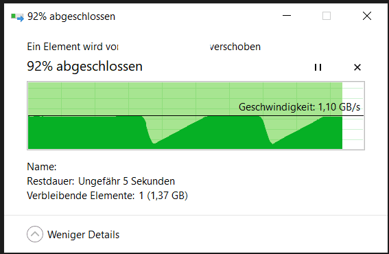

So - hab mal den Tipp von @******* befolgt und Windows Server 2022 installiert. Intel Treiber installiert, und sonst nichts. Zack 1 GB/s. Das ist gut. Leider immer wieder so "Dellen" Das ist schlecht. Hab dann mal den Empfangspuffe rhoch und die Drosselung aus gestellt, leider ohne Erfolg. Jemand ne Idee?

Hab es schon bare Metal installiert - und "interessant" kaum hatte ich dei Hyper V Rolle aktiviert - gingen plötzlich nur 500 MB/s
@******* Habe auch noch etwas getestet - TrueNAS Scale Beta (basiert auf Debian) - 500 MB/s - True NAS Core 12.0 U4 - 1,09 GB/s- ohne Delle. Und Fun Fact: Der billo Asus Switch hat weniger Einrbüche als der Zyxel XGS1250-12.
