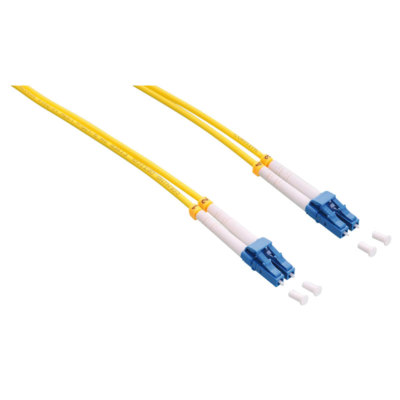

Dazu die Finisar-Transceiver von @craxity und gleich kommt noch ein 15 m OS2-Kabel dazu.
Die LC/LCs kann ich ja einfach kreuzen, dazu einfach die einzelnen LCs raus friemeln und andersrum wieder an der Halteklammer fest machen?
Du kannst die Klammer im Zweifel auch einfach weglassen.

Also du kannst entweder multimode oder singlemode nehmen. Aber wenn dann für jede Verbindung das gleiche. Also singlemode Transceiver und singlemode Kabel. Die zwei Standards unterscheiden sich bei der maximal möglichen Kabellänge, aber das spielt bei dir keine Rolle.
Hier ein Beispiel für ein singlemode Patchkabel:
Wichtig ist hier der Kabelstandard "OS2" und die Stecker LC/LC.
