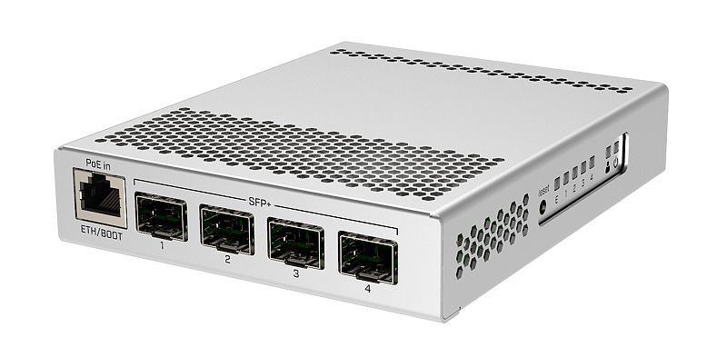

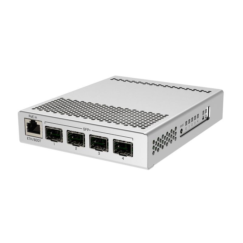

8E klingt schonmal gut, dann kanst du die 4x SFP+ direkt verbinden und bist bei 40G Uplink. Das sollte für Netflix reichen. ;)

Man könnte dann diesen hier nehmen
Dazu müssten aber halt dann immer 2 Kabel vom UI in den MT - einen für den Strom und der andere auf SFP+ für die Geschwindigkeit
Den UI könnte man allerdings auch durch zwei (oder einen und halt injektoren) andere MT ersetzen, wird aber dank weiter nötiger SFP+ Module nicht wirklch günstiger.

Ah, OK...den UI könnte ich in die Zentrale stellen...leider hat der MT das PoE-In auf der 1G-Port....gibt es einen 10G-PoE-Splitter, um den dann am DC-Port des Swicth zu setzen?
